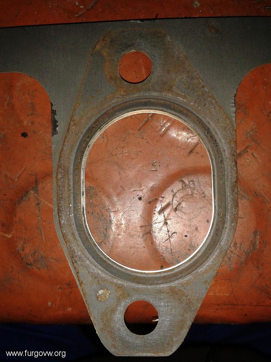

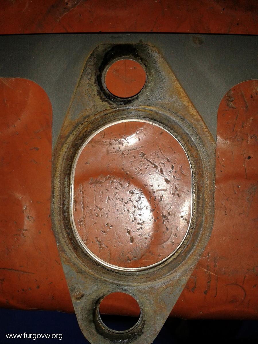

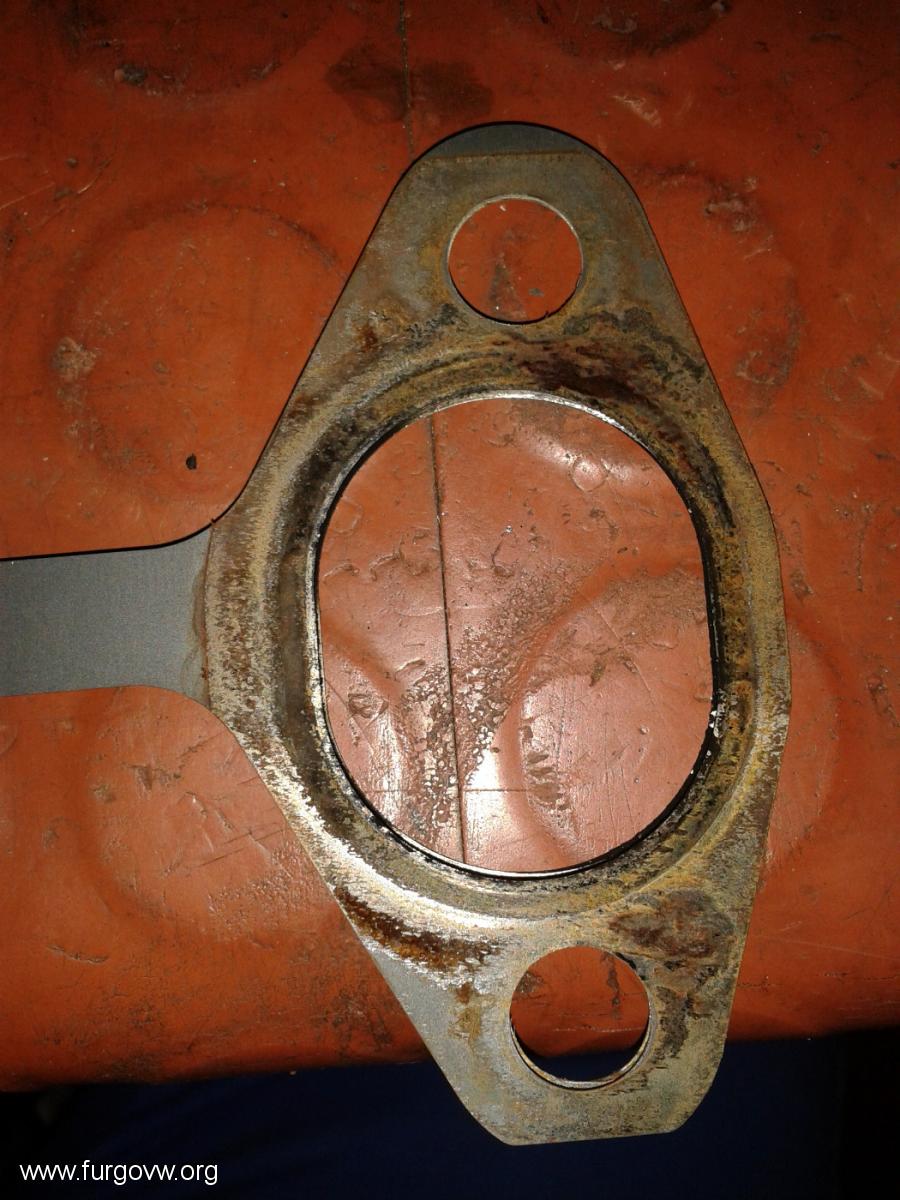

Benito
Hola hace unos días que saqué el colector de escape de mi vehículo porque tenía un ruido a chispero de escape desde hace varios años.
En principio pensé que estaría rajado, pero no era así. Lo que pasaba es que las conexiones a la culata no estaban en el mismo plano. La toma del cilindro nº 3 sobresalía algo más de un milímetro de las dos de los extremos (cilindros 1 y 5).
Quiere decir que si apoyabas en el mármol la toma del cilindro 1 en plano con la del 3, la toma del cilindro 5 estaba más de 2 milímetros levantada. Las de los cilindros 2 y 4 tampoco estaban en plano con sus vecinos.
La junta del colector de escape está formada por dos láminas de hierro muy finas una encima de la otra. El juego que pueden cubrir es extremadamente poco, centésimas de milímetro en todo caso.
Para repararlo me dediqué a lijar el plano de las tomas de escape con lija pegada encima del mármol durante varias horas. Moviendo el colector encima de la lija de un lado al otro en sentido longitudinal. Quedó como un espejo y sin diferencias apreciables entre las tomas.
Mis brazos también quedaron aptos para revista y los fabricantes de lija vieron gratamente incrementadas sus ventas pero lo conseguí.
A la hora de montarlo y para asegurarme, puse pasta para juntas de escape entre la culata y la junta y entre ésta y el colector, junta nueva por supuesto.
Decir también que el turbocompresor está montado con cierta flexibilidad pero poca. Por lo tanto tiene que ser comedido el rebaje del plano del colector y la adicción de pasta para juntas de escape.
Aún suponiendo que tu colector esté rajado, no en vano es parecido al monstruo de Frankenstein pero en hierro, también tienes que verificar el plano de las tomas de escape y si están mal valorar la solución. Montarlo con las tomas en distinto plano dejará el problema igual que ahora.
Una vez en marcha, el coche ha dejado de sonar a cascajo y da verdadero placer circular con él.
Aquí pongo una fotos de la junta que tenía puesto mi automóvil numeradas del 1 al 5 y se puede ver que la única que no perdía es la 3.
