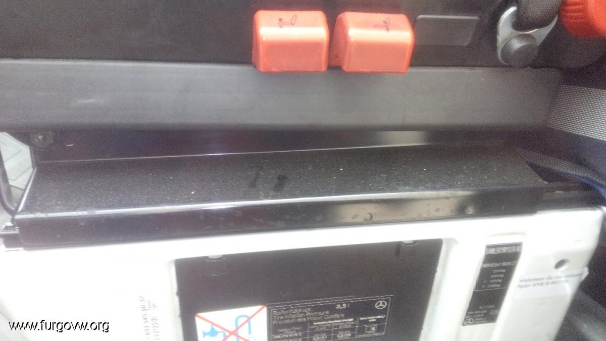

La verdad es que no se que base me valdría, he visto por ahí que para asiento " confort" no se puede. El mío no se si es confort. Sube de alante con una palanca y de atrás con otra palanca. OS pongo una foto a ver si me sabéis decir si es confort.
He leído y no se si es cierto, que se puede poner la del copiloto entre el cajón y las correderas, en posición invertida y así se soluciona lo del montaje entre guías y asiento.
¿Sabeis si es cierto?

Sobre tu asiento de conductor, es como el mío. Yo creo que es el básico, así que en principio no deberías tener problema,salvo por el freno de mano que si o si tienes que modificarlo

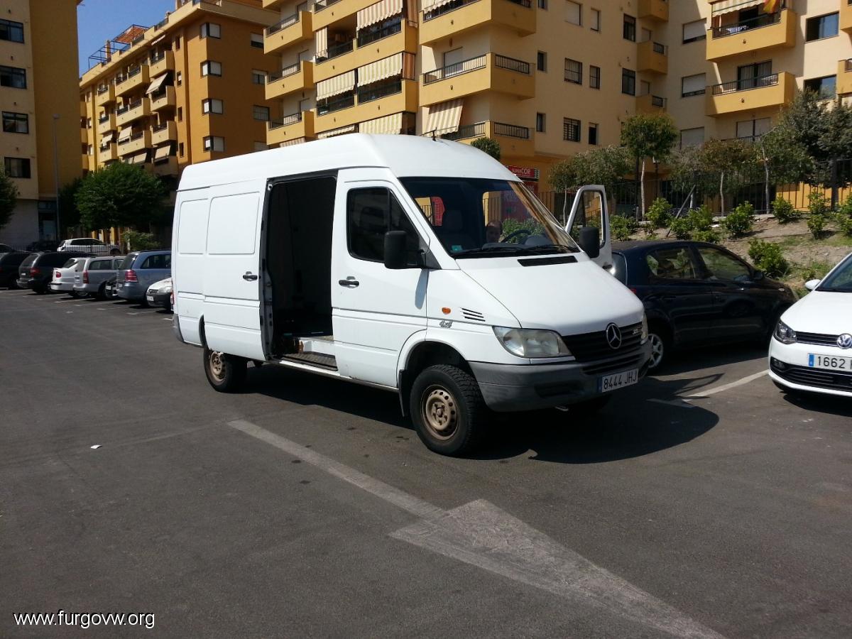

Muy buenas, aquí Manolo4x4 recién montado en una sprinter 311 cdi 4x4, mas que ná la he comprado 4x4 por no cambiarme el nick .meparto, en fin, ahora toca lo duro y bonito al mismo tiempo, empezara camperizar. y mi primera pregunta, por que la verdad estoy hecho un lio es, puedo quitar las dos plazas de copiloto, poner una sola, quitar la mampara de carga y poner un asiento de dos plazas detras, dejándola en 4 plazas total y contando que los asientos y el cajón para el copiloto son originales de otra acristalada?, ya a partir de la duda de las plazas saber como legalizarla, FURGON VIVIENDA ???, bueno, espero poder contribuir en dudas o ayudar en lo que se pueda, un saludo pa tós
P.D. ahí va mi cacharro

sí que puedes Manolo, pero como siempre, usando o asientos originales u homologados, y pasando por vicaría ( o sea, proyecto, laboratorio, ITV...)
NO puedes poner el asiento doble delantero detrás, ya te lo adelanto.
Lo suyo es aprovechar la camperización para hacer esos cambios también y meterlo todo en una homologación.

Lo de reducir a 2 plazas y quitar la mampara no supone ningún problema. Lo más complicado quizá sea encontrar un asiento individual de copiloto,ya te adelanto que la base del asiento NO SIRVE indistintamente para piloto o copiloto, como si ocurre en la mayoría de furgos.
Para legalizar plazas detrás te tocará pasar por caja y comprar una estructura homologada para hacer asiento cama. Que margen tienes hasta la itv? Si vas justo de tiempo,no quites la mampara, o por lo menos no la tires, que puede que la necesites.
Cualquier duda..aquí estamos
