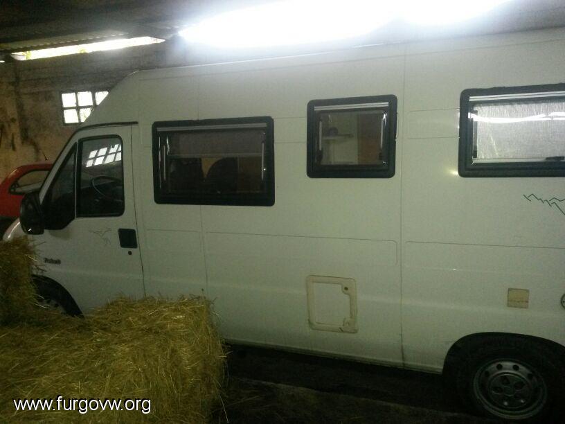

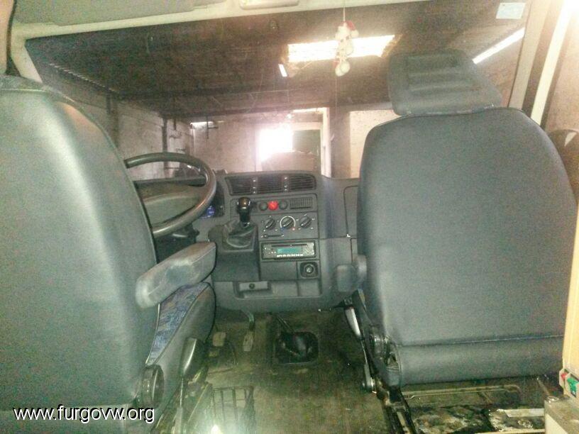

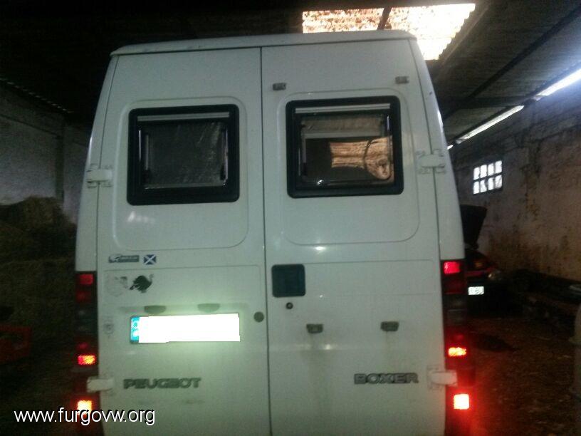

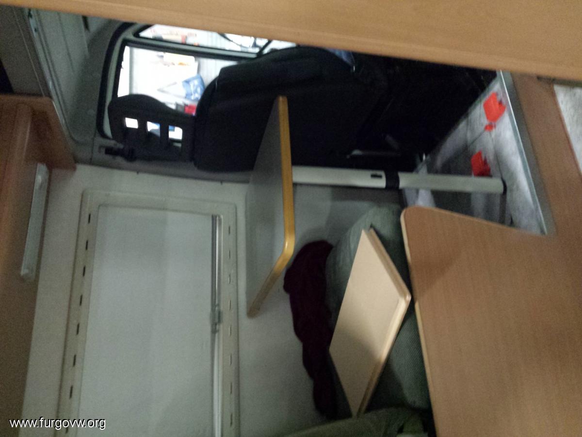

fotos añadidas  no hacen justicia a la furgo pero ya iré poniendo mas segun la estemos reformando

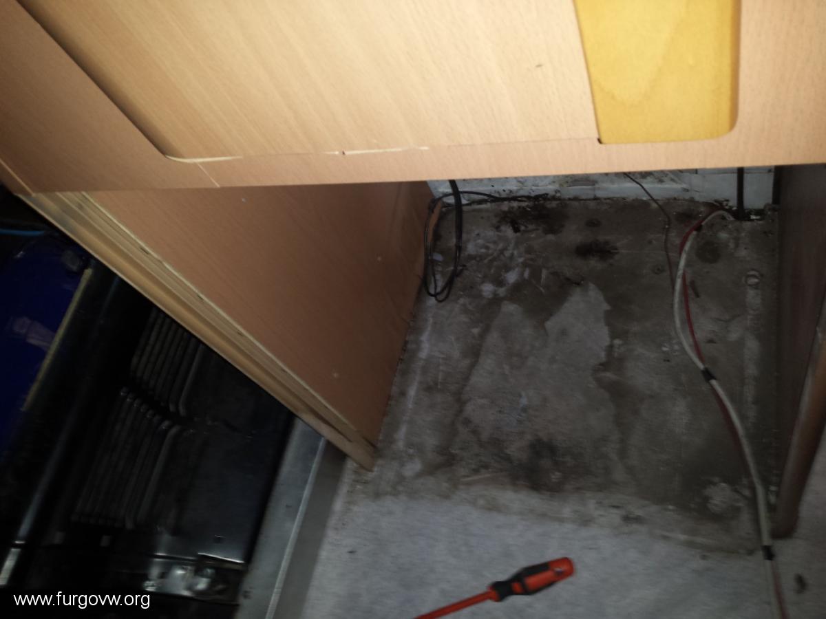

de momento nos hemos encontrado sorpresas en la electricidad no tenia instalación desde la batería de motor a la del habitáculo y toca poner rele
también hemos encontrado algún cable quemadillo y secciones de cable que no corresponden a los consumos que tiene la furgo con el peligro que tiene habrá que cambiar casi todo el cableado
también estoy montando la base giratoria al asiento del copiloto
hemos retirado los soportes del portabicis que estaban amarrados con tornillos  .confuso2 y una especie de masilla ya hemos puesto remaches roscados en el lugar de los tornillos, lijado y imprimado para volver a poner los soportes ademas de quitar las pegatinas viejas del portón

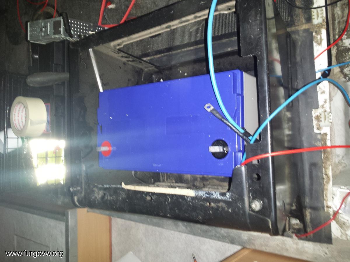

hoy el día a sido fructífero hemos instalado la batería agm de 100 junto a su rele y ya de paso hemos pasado una linea de 12v hasta la parte trasera ya que la anterior instalación dejaba que desear, también hemos pasado un cable de 12v para el autoradio a la segunda batería y comprobado que no entraba la placa de 145w  .joder al final meteremos una de 90w y si mas adelante necesito mas pues se amplia con una segunda

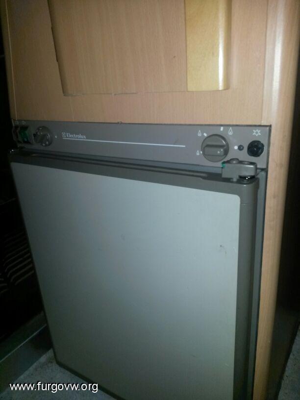

también hemos sacado la nevera y dado la vuelta llevaba un año parada y es recomendable darle la vuelta para que enfrié bien ya que el amoniaco estaba estancado

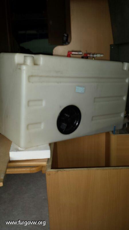

también ha tocado sacar el deposito de agua que tenia la bomba quemada ahora le vamos a poner una  Bomba Comet Sumergible 12V 20 litros VIPPLUS

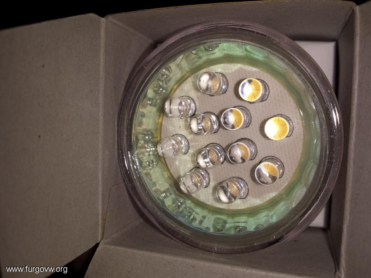

y por ultimo toca cambio de iluminación unas bombillas nuevas mr16 de leds y 2 tiras de 5 metros una waterproof para el exterior y otra normal para el interior, ya están pedidas a dx.com, aconsejo cambiar la iluminación no es mucho gasto y vuestra batería lo agradecerá el gasto total ha sido 30€

solo hemos revisado un poco mas el lio de cables que va a la centralita, cambiado la bomba de agua,instalado el porta-bicis, colocado los soportes para el f65 y presentado la placa en el techo, mañana prometo  .fotografo cuando sigamos con el trabajo

también esta toda la linea de 12v desde la batería principal hecha nueva aprovechando ya le hemos puesto la radio a la batería secundaria para poder escuchar la radio o lo que sea en parado y instalado el inversor

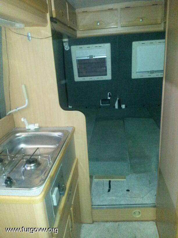

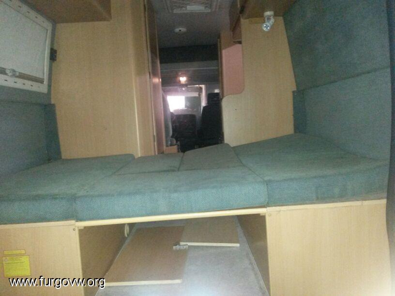

la verdad es que nos hemos pegado una paliza esta semana no hay muchas fotos pero alguna hay
ya solo nos queda poner unas cuantas tomas de 12v distribuidas por el habitáculo, cambiar el suelo que aun no se que poner si madera o vinilo y cambiar todo el vinilo del baño para evitar que se estropee la madera al ducharnos pero eso tardara un poco aun de momento ya esta funcional al 80% queda muy poco para tenerla a mi gusto
