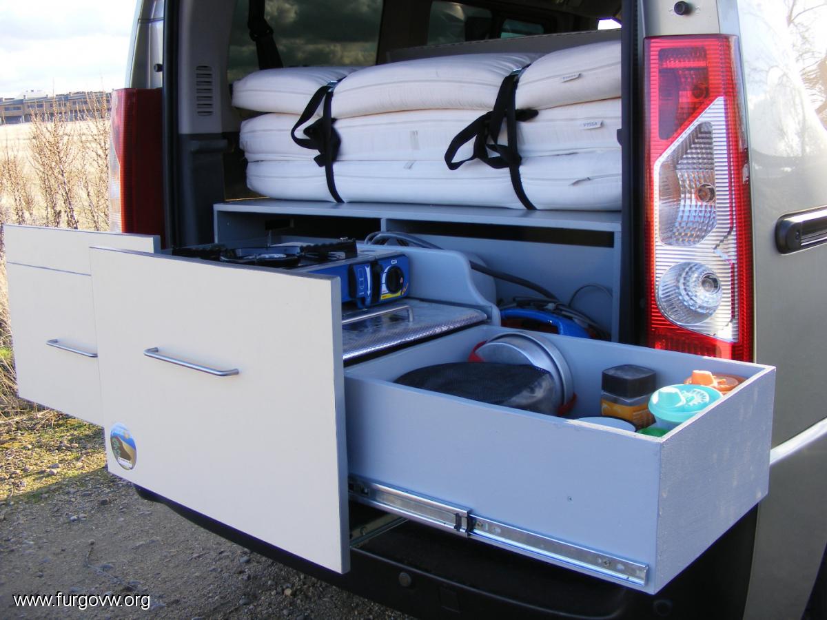

Aquí esta todo desmontado, consta de tes muebles uno grande con 4 cajones que va en la parte de atrás  y dos mas pequeños que van en el interior.

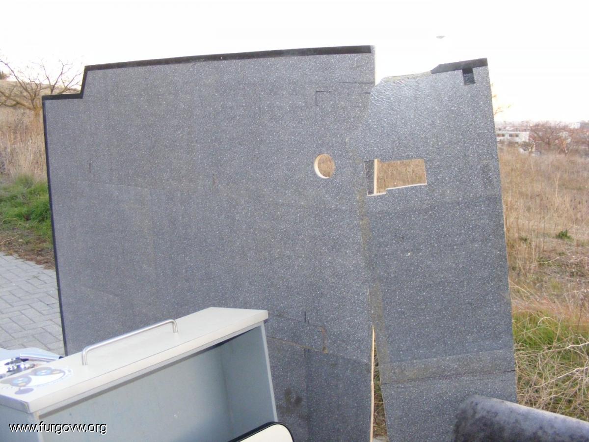

Los aislantes traseros tapizados

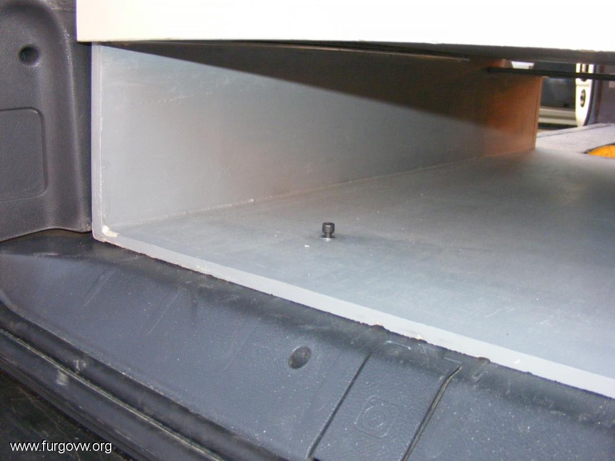

En unos pasos fáciles se monta todo.

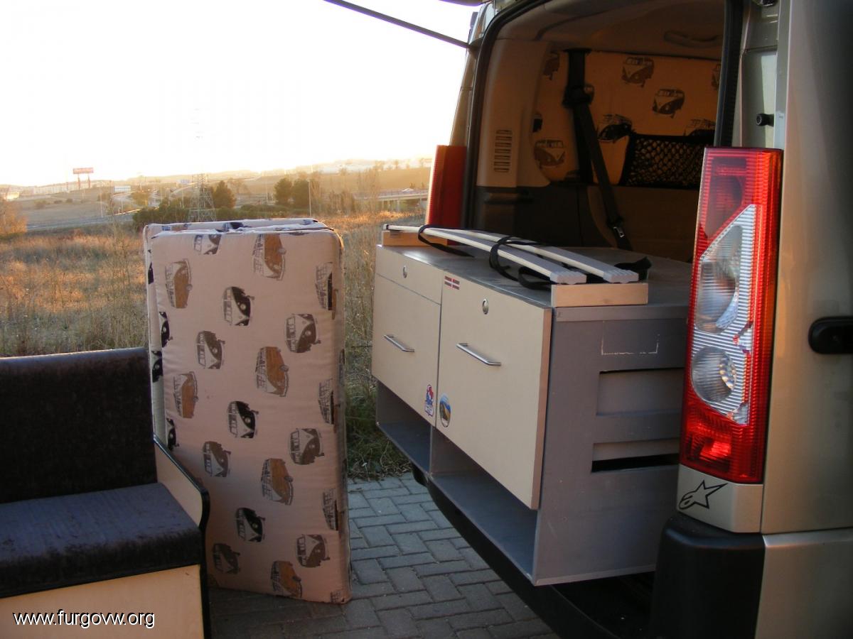

Después de meter el mueble trasero que es el unico que va atornillado a la furgo usando los anclajes de carga en el maletero

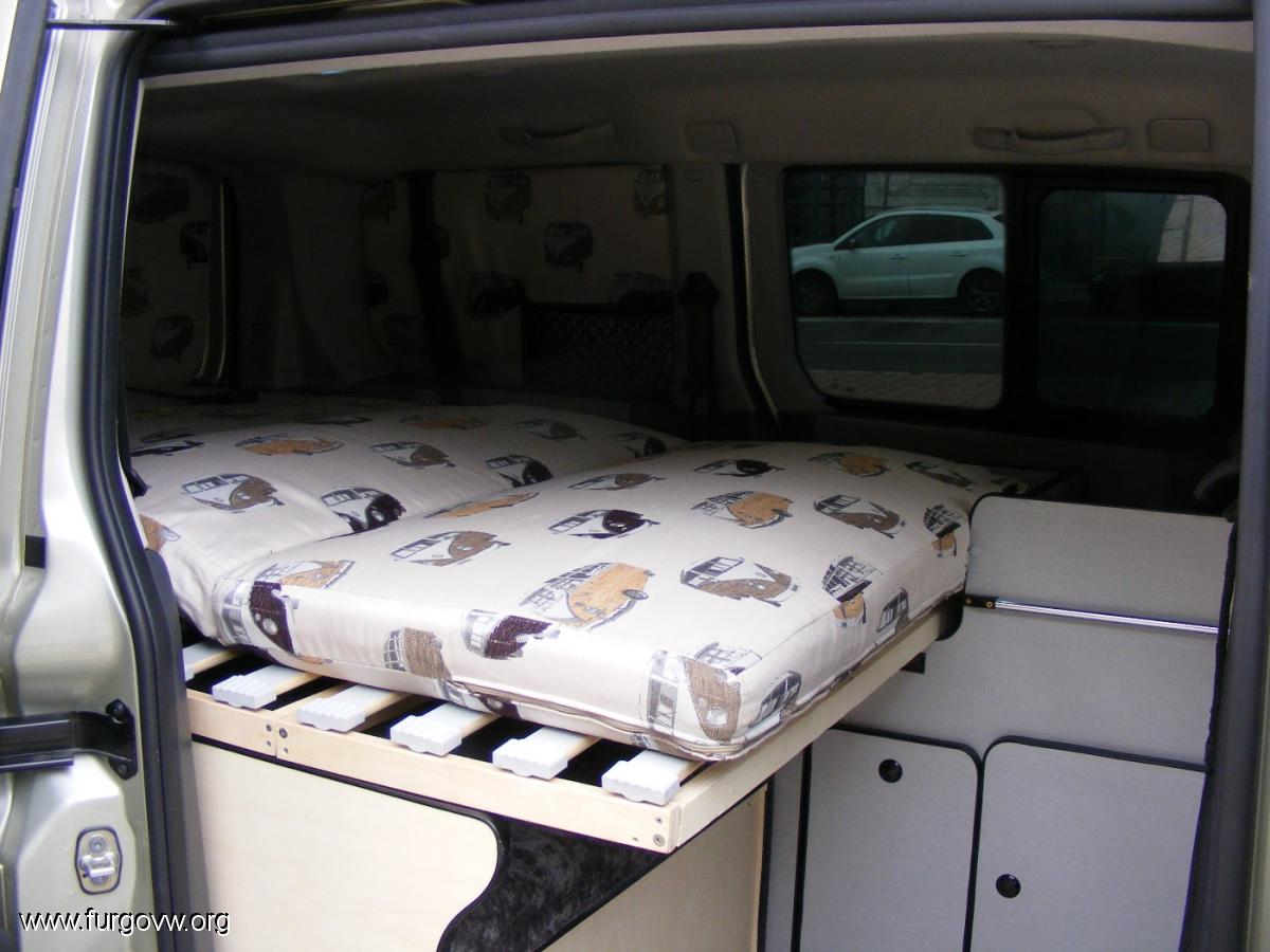

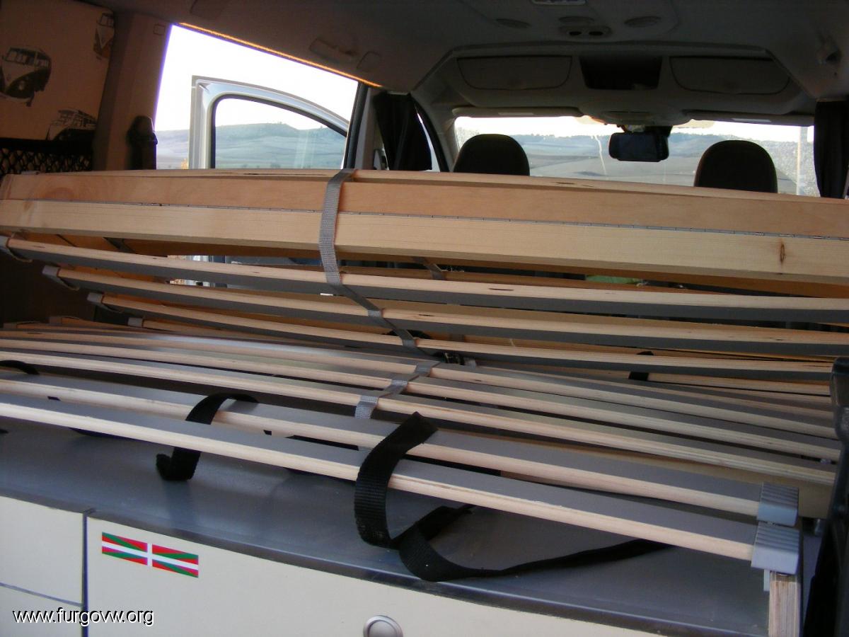

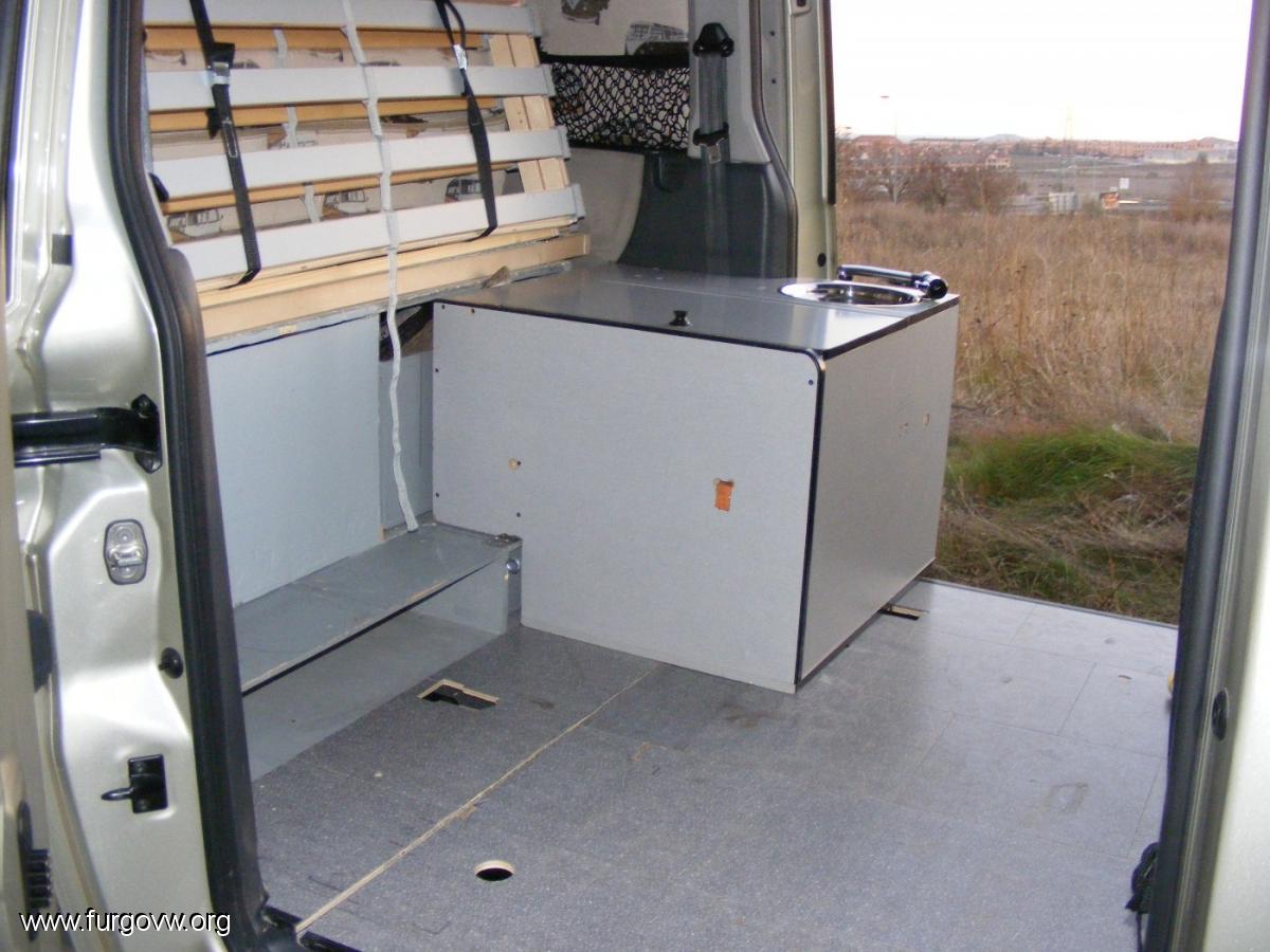

Una vez puesto el mueble trasero, podemos colocar el somier encima.
Es del IKEA le he cortado y puesto unas bisagras para que sea plegable.
jimymax

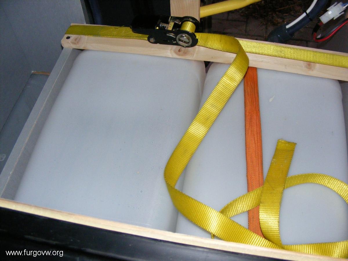

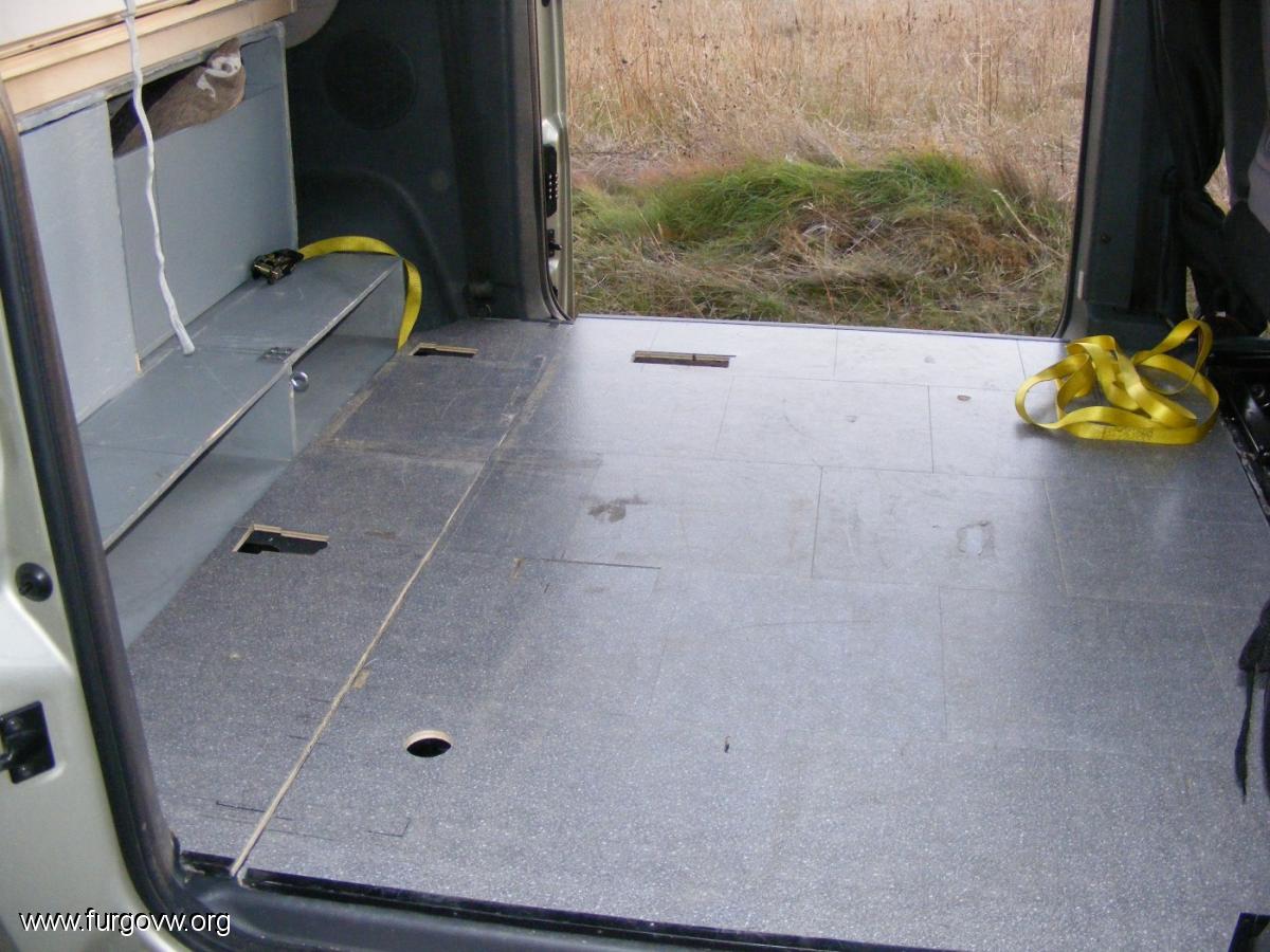

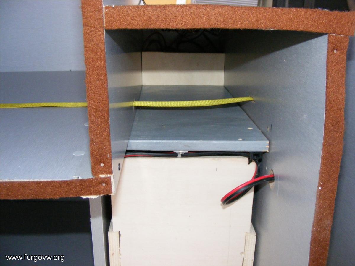

Despues de colocar el somier pongo unas cinchas que serán las que soporten los dos muebles del interior, antes de poner el suelo.
Colocamos el suelo :roll:
Estas cinchas van ancladas a las guias de los asientos.

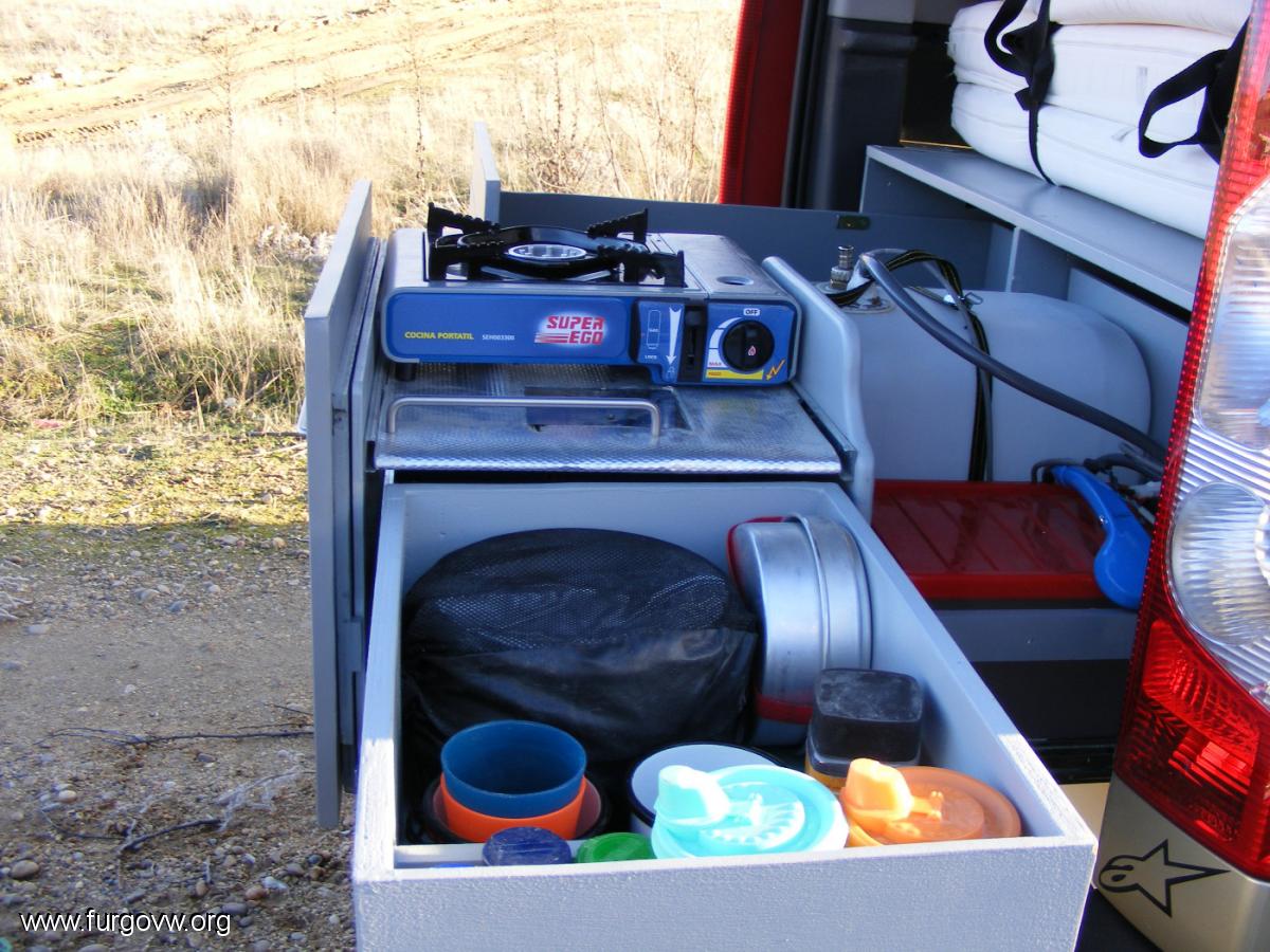

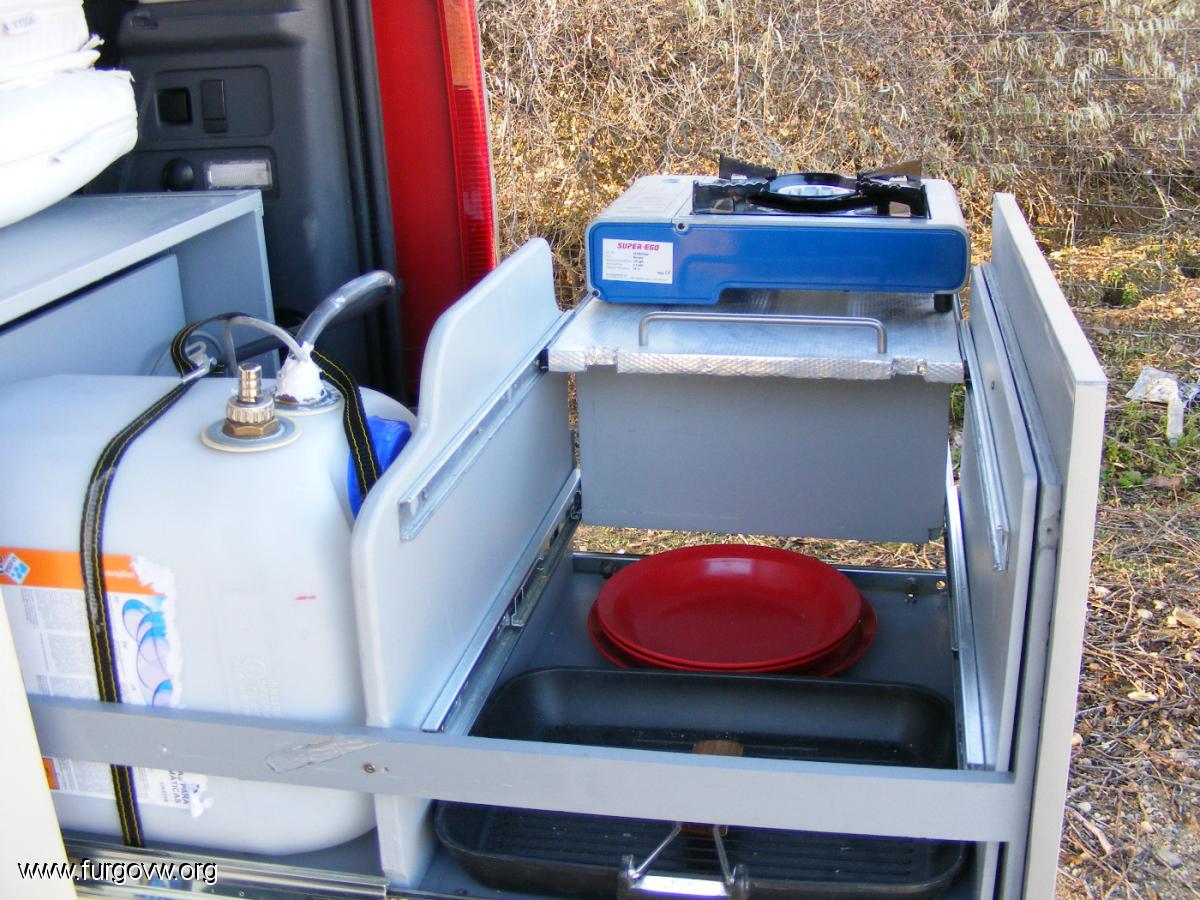

Despues vamos colocando muebles, primero el trasero que lleva dos garrafas de agua de 25l limpia y sucia.
El acceso a este mueble es por la parte superior ya que el lateral quedara oculto tras en banco. Como tengo doble puerta lateral la carga de agua y cosas se hace abriendo la puerta.

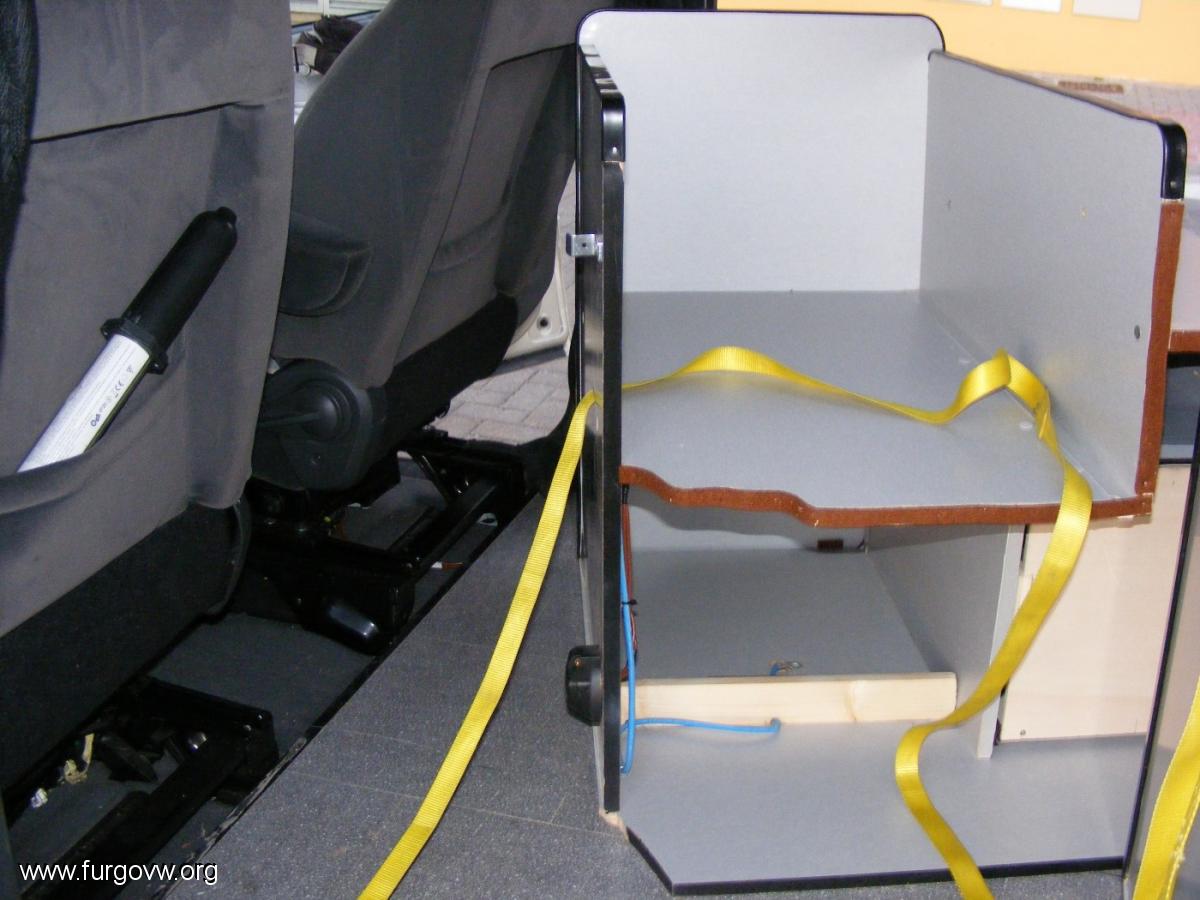

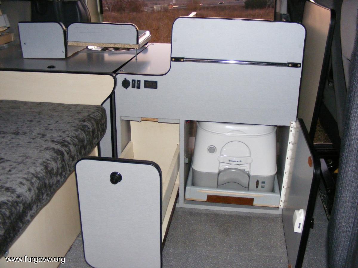

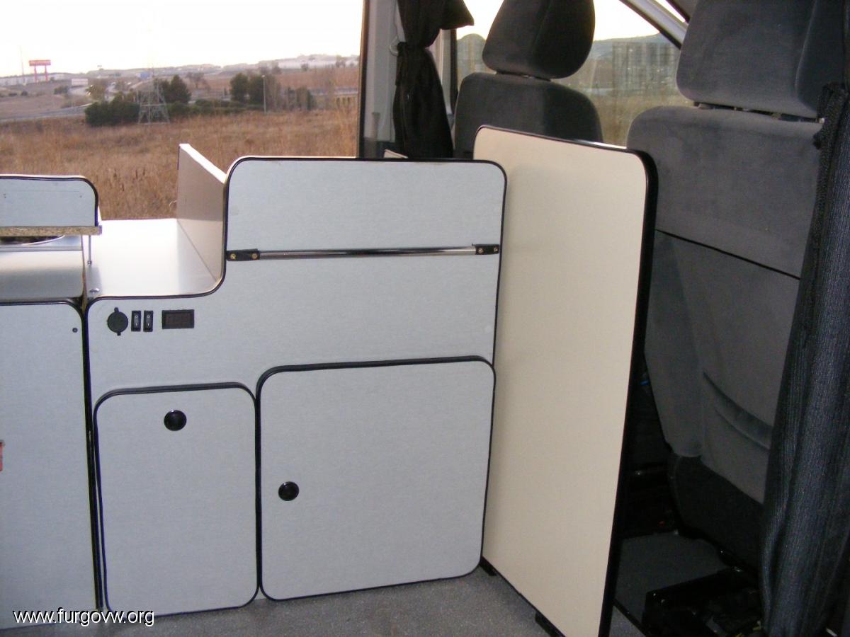

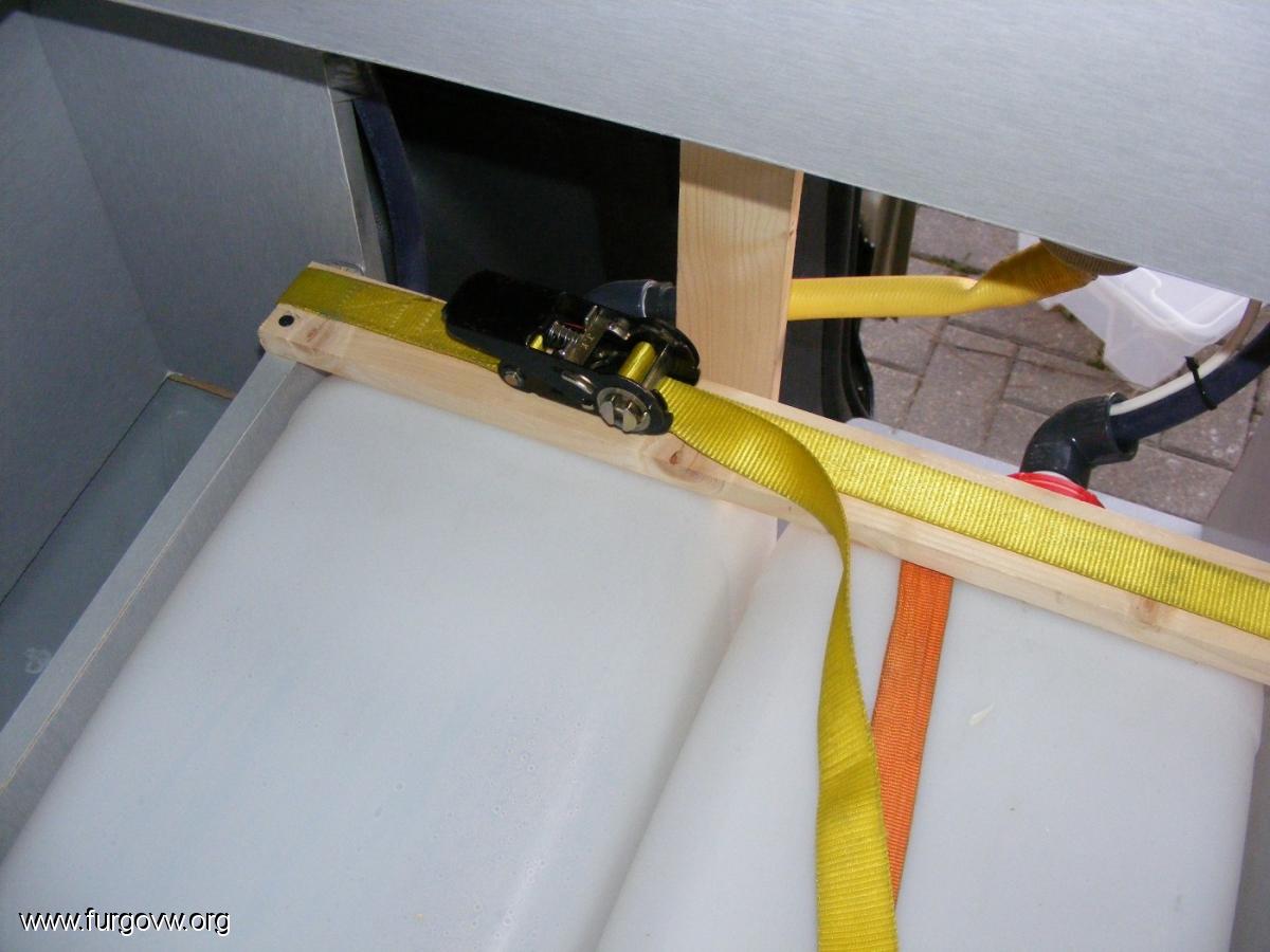

A continuacion el mueble delantero en el que va el poti un cajon y encima la nevera.............bueno cuando la compre .meparto.
La cincha se va metiendo por unas ranuras.....ta  to medido
Hasta llegar a la carraca
Lo posicionamos sin tensar para poder mover los muebles

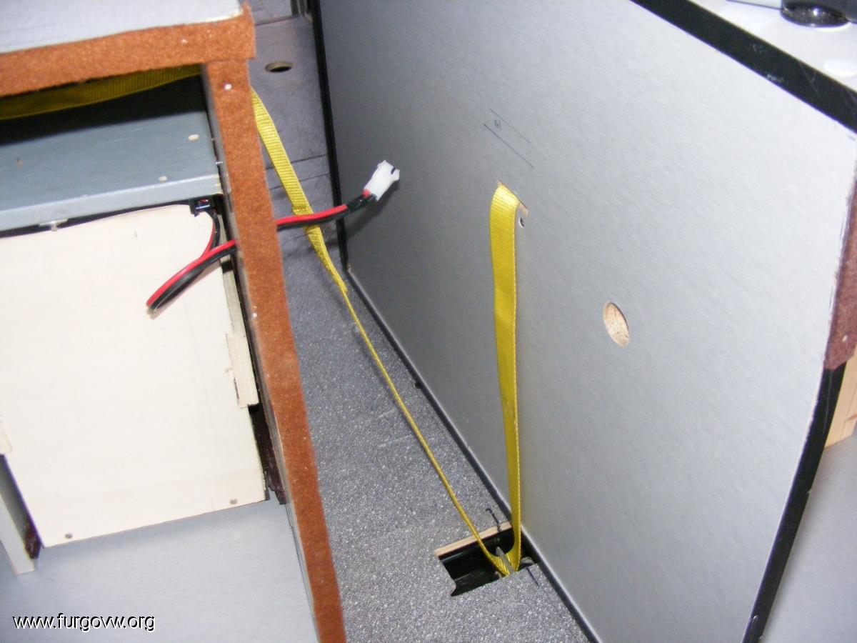

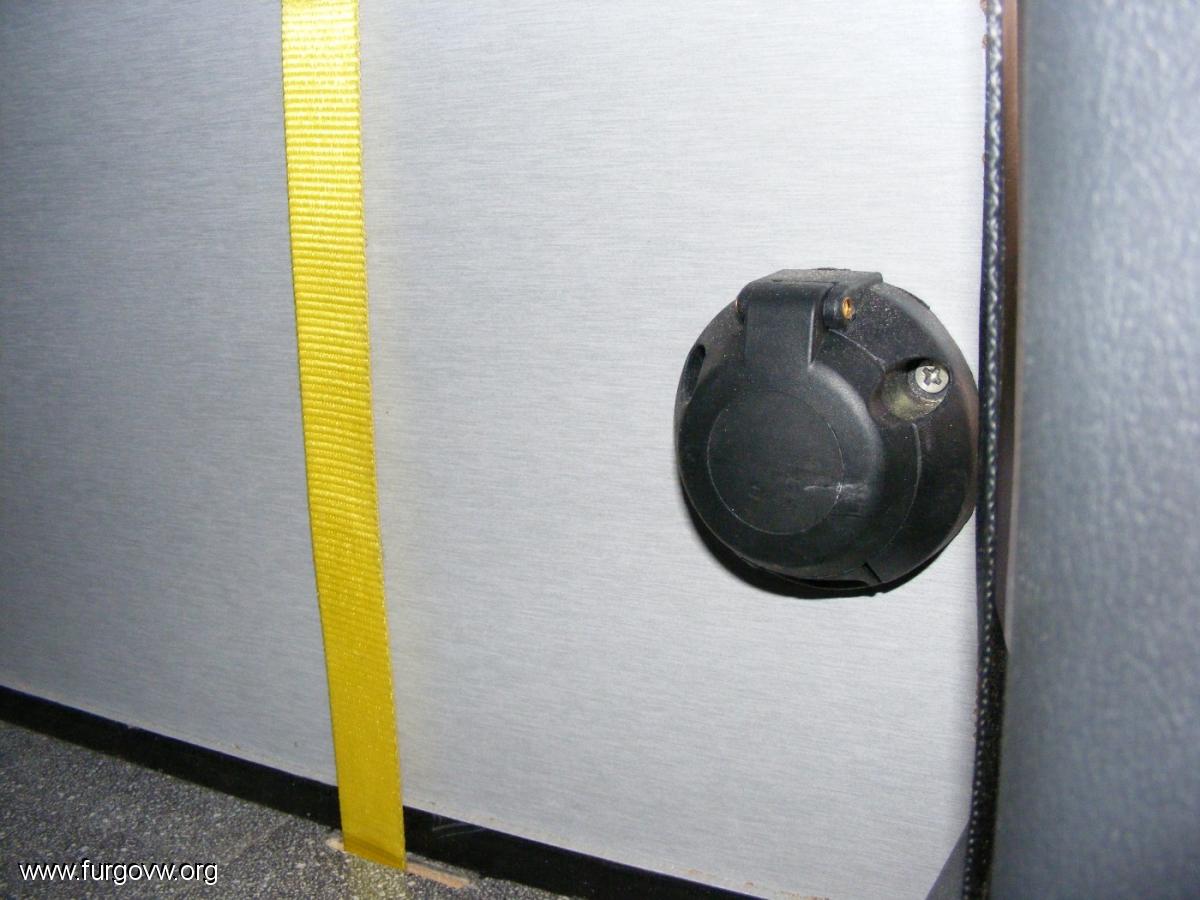

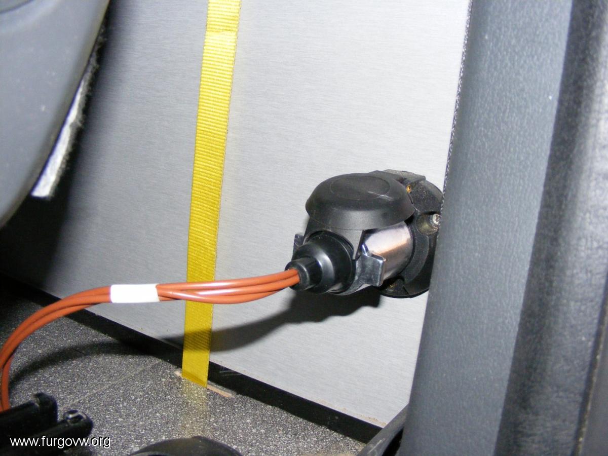

Ahora ponemos la instalación eléctrica que consta de un enchufe a 12v un voltimetro y la bomba sumergible, y toma para la nevera, los fusibles estan en el mueble delantero el cual enchufo con un conector de caravana que tenia del portabicis.
El macho viene de la segunda bateria

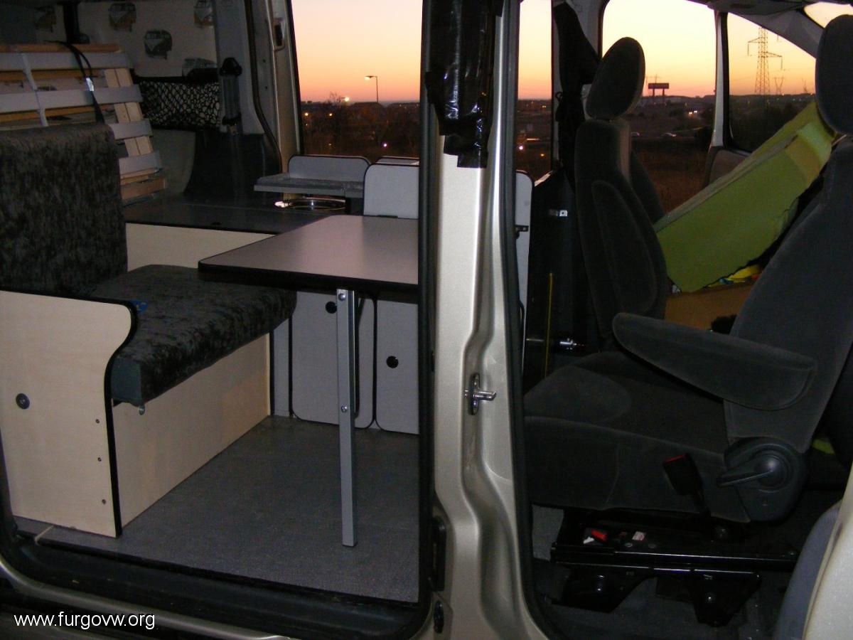

Luego posiciono el banco
una vez esta todo colocado, tensamos la carraca, despues de unos kilometros hay que ir tensando

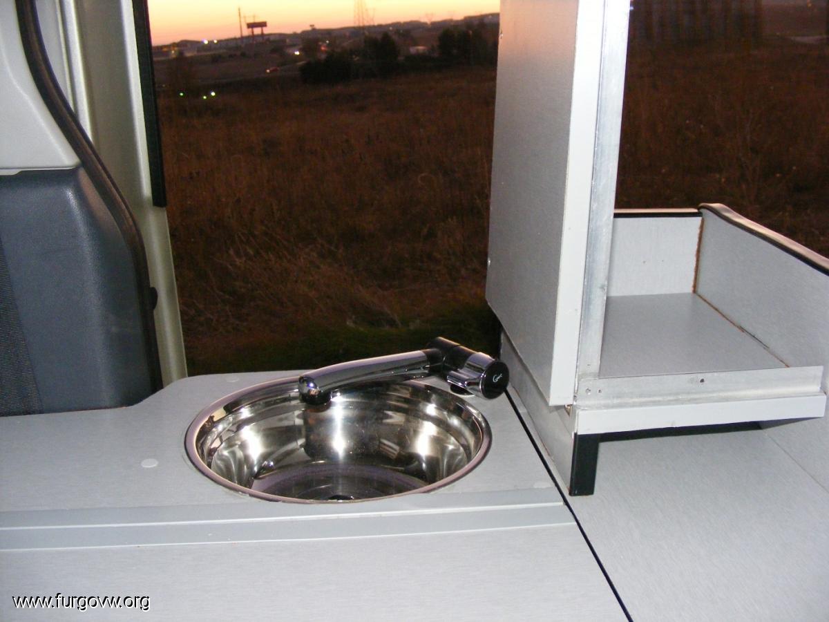

La mesa auxiliar va colocada detras de asiento del piloto y para que la pica no quede expuesta he hecho una repisa abatible
tooooooooma fotos

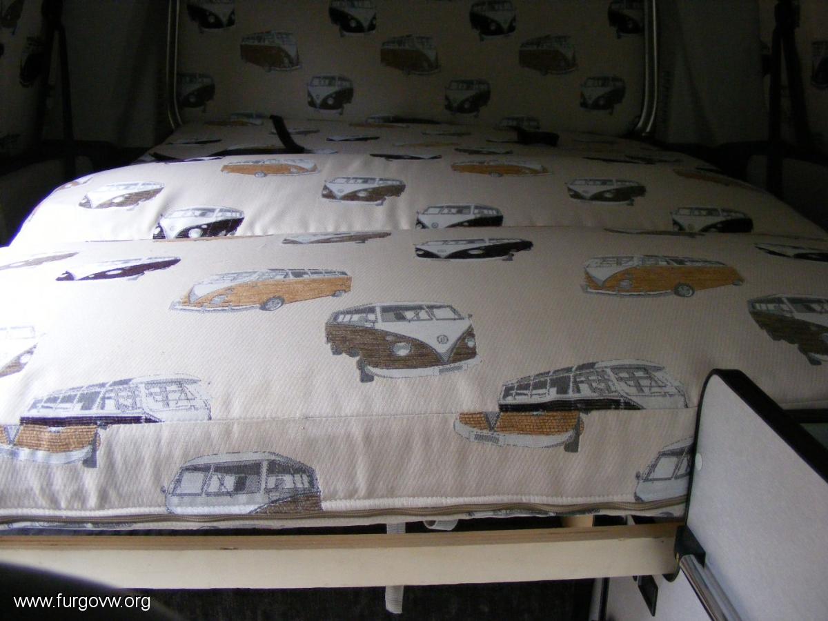

Con la cama extendida, queda de 120x 170 mas menos

El mueble trasero tengo la cocinilla un bidon con ducha un cajon para las sillas y mesa de camping otro para la ropa y calzos etc, etc

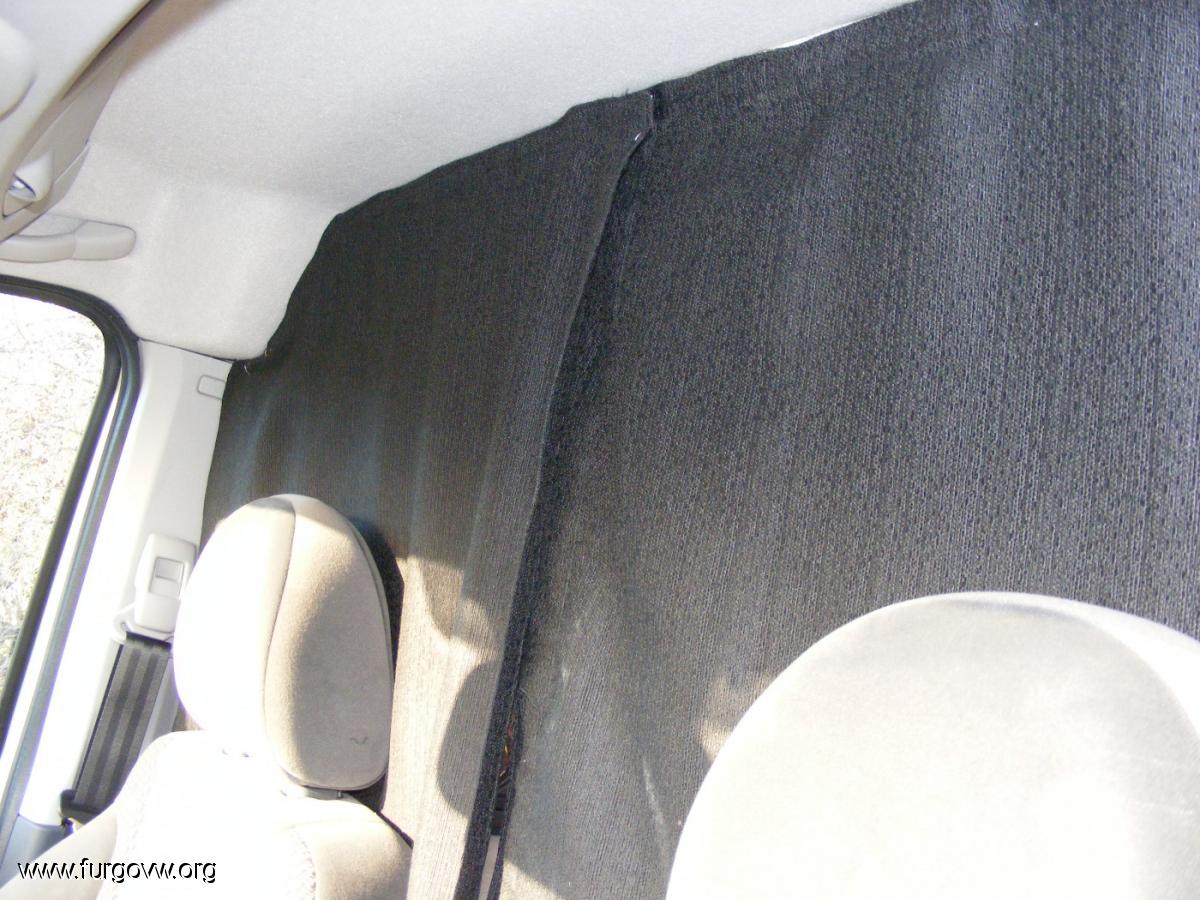

Cortinas separadoras de la cabina
