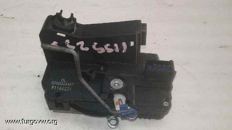

La varilla que tienes tu es como esta, no?
Esta varilla es la que va a la maneta exterior, entiendo que la varilla va rocascada a la maneta o en su defecto a una pieza que va a la maneta.
Intenta buscar donde puede, para ello quita el panelado interior de la puerta , si ves que no lo ves bien, puedes desmontar la maneta exterior quitando dos tuercas que tiene la maneta, están por el interior.

Si!! Muchas gracias! Esa es la varilla q tengo suelta. Está suelta completamente. He mirado desde la puerta q ya tengo el panel suelto y queda muy inaccesible esa pieza azul así q soltaré como me dices. Hay algún modo de asegurarla para q no se vuelva a soltar? Muchísimas gracias!
