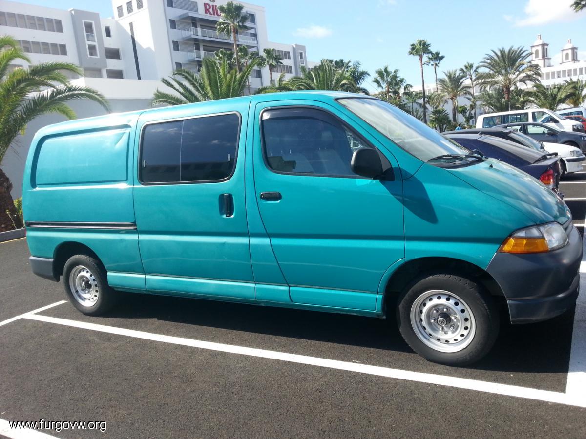

Jajaja.perdon se me subio asi. Pondre mejores fotos ahora.es 2.4 motor atmosférico. 90 caballos.la compre de sgunda mano y esta en muy bien estado. Ya tomo mi primoo las medidas para colocar arcones en la parte trasera.sin kitar los sillones de atras mide de largo 1, 90 , perfecta para una cama espaciosa. Por ahora solo tengo el baño quimico y el colchon.espero ir cogiendo recortes de las cosas tan guapas ke veo por aki.

Ya rectifike la foto de la fuego arriba. Son buenos coches , algo lentas pero muy comodas he estado mirando la tuya para ver si cogia alguna idea. Por aki no se ven muchas hiaces .no la voy a poner tan guapa como la tuya, pero kiero dejarla sencillita por ahora. Mi primo es carpintero y preparo la hiace de el y una mercedes.ya me cogio medidas y este sabado creo ke se la llevo ya para hacerle los arcones laterales en color.subire fotos cuando la este haciendo.   .palmas

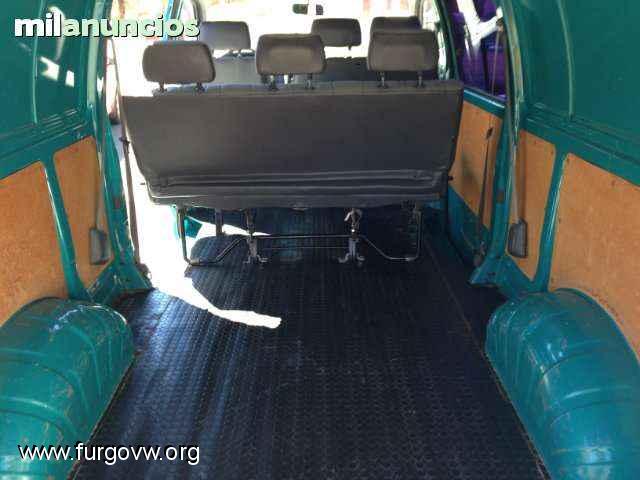

Aki en ls islas hay un monton de hiaces.Si señor, soy de gran canaria.la furgona es lenta pero uno se acostumbra y es un buen motor.mi furgona no tiene cuentarevolucines. Pero a 100 km por hora va muy bien . adjunto una foto ke tengo de la parte trasera antes de comprarla ke estaba en mil anuncios.por ahora esta vacio espero ke ya, la proxima semana tenga los arcones puestos.

El piso es de limpiar fácilmente.  Como no voy a homologarla no kiero hacer muchos cambios. Por ahoraa lo mejor le pego otra base nueva encima de esa.ke pegamento sueles utilizar para eso?

Vas a pegar otra base ? osea otro suelo de plastico ? No sabria decirte en mi caso el suelo de plastico va atornillado, yo de ti buscaria por el foro que hay mucha gente que ha puesto los suelos que ha querido y habran encontrado un buen adhesivo. Se me ocurre que podrias usar un poco de silicona en los extremos y por el centro.
Has pensado como sujetar los arcones ?

El suelo de plastico ke tiene es pegado como con una cola marron.lo de los arcones todavia no se como agarrarlos. Eso se lo dejo a mi primo a ver ke se le ocurre.voy a seguir mirando por el foro a ver si veo alguna forma ke los agarre bien.

Los belgas que tenian mi furgo tenian los arcones agarrados con una cincha a las agarraderas que hay en el suelo, con dos por baul los apretaba contra el suelo y contra la pared. Tambien podrias mirarte lo de los remaches roscads, que es lo que llevo yo en mi furgo. un saludo

Lo de los remaches son biena idea a ver lo ke tiene pensado mi primo. Para el sabado me enterare como lo va a ser el.
