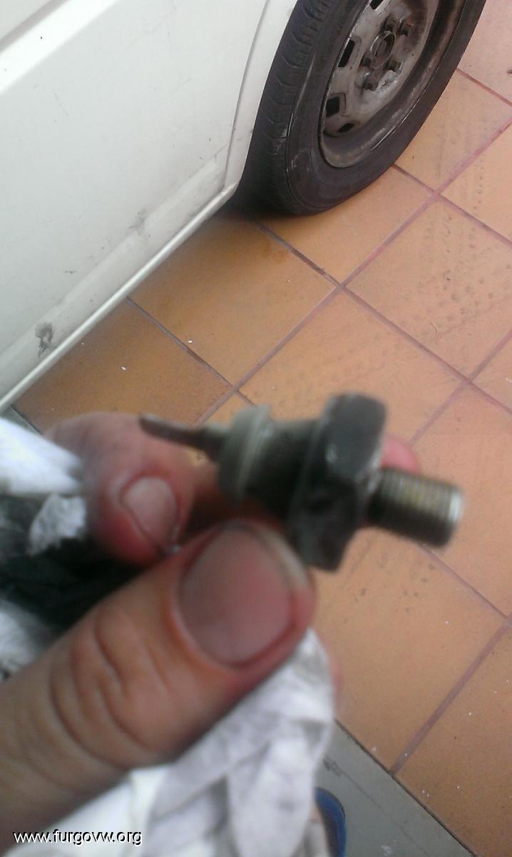

a ver, amigos, necesito una ayudita
tengo el motor 2.4 aab
me gustaría saber dónde está y cómo es el sensor de presión de aceite.
y también saber qué métrica tiene la rosca, para hacer un "alargador"
es decir, si voy a una ferretería y pido: un tornillo de h x j, por ejemplo
sólo eso.
alguna ayudita?

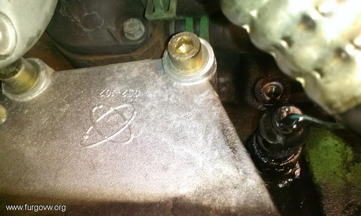

Tu motor, como el mío, lleva dos sensores de presión, uno encima del otro, y se encuentran en la parte delantera del bloque motor.
Si te metes debajo de la furgo por la parte de delante, veras que en la cara frontal del motor están uno encima del otro. creo recordar que la métrica es 10 con paso 1...pero te hablo de memoria..no estoy demasiado seguro.

con respecto al sensor, muchas gracias, los tengo localizados, ahora tengo que tirarme en el suelo para verlos. Hay dos, he visto en el etka, muy juntos
Uno de presión baja, 0.25 bares, y otro de presión alta, 0.90 bares. El de presión alta lleva un adaptador, no sé para qué.
La métrica la he visto también en una página de repuestos. Pone, como tú decías, métrica 10x1 y largo de rosca 13 mm. No sé si la métrica se refiere a 10 porque es de 10 mm de diametro, y 1 tal vez un milímetro entre pasos... será eso?

10 es la métrica (diámetro) y 1 es el paso entre hilos

Se que el hilo es viejo, pero aclaro por si alguien lo consulta que en mi caso y en la documentación que yo he consultado, el adaptador va en el sensor de baja presión, 0.25bar, color azul y situado abajo. No se si la posición delos sensores influye en su correcto funcionamiento.
