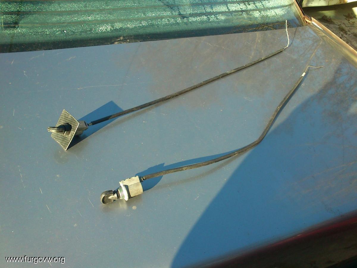

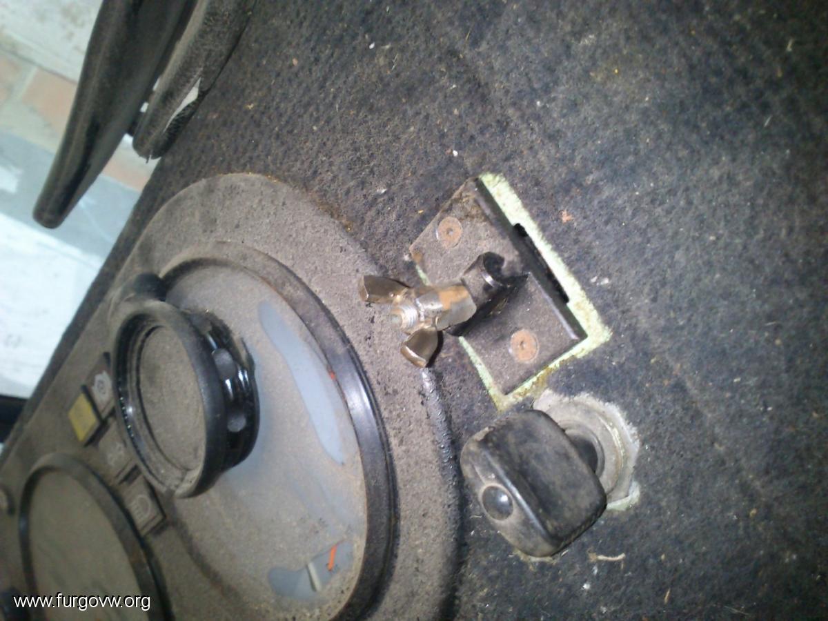

Al ralenti lo solucionas con el acelerador del salpicadero,te pongo las fotos que me pediste. Este es el que me he hecho yo
y estos son de MB

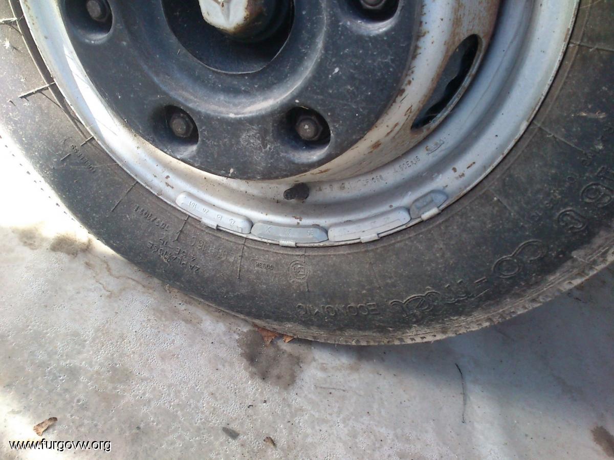

Y para las vibraciones en marcha, vete a una carretera con una buena cuesta(para abajo) .meparto .meparto te tiras la aceleras a tope , punto muerto t mira a ver que hace. Equilibras las ruedas, vuelves a hacer lo mismo y si vibra es la transmision, pero que te equilibren bien no tengas miedo a meter plomos .meparto .meparto
140 gramos, alguno pensara que es una locura... yo creo que la locura es no llevarlos .loco2

Sergio gracias por las fotos que colgaste. El acelerador de mano lo saqué de una MB y ahora en ralentí puedo subirla de vueltas y suena mucho mejor.
