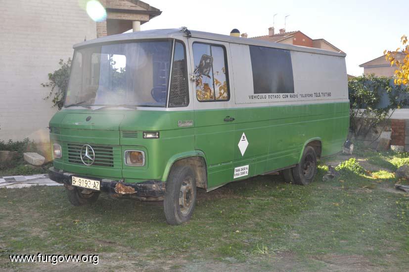

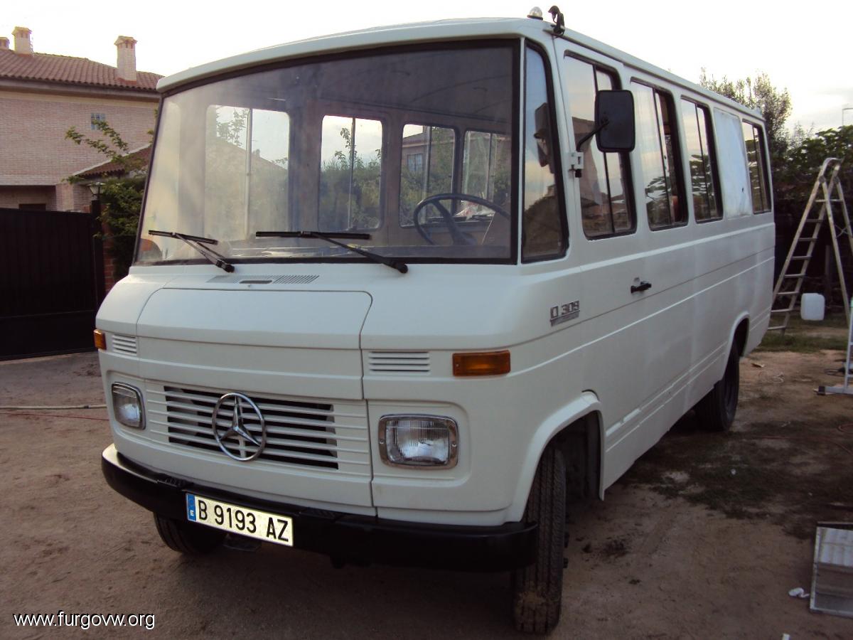

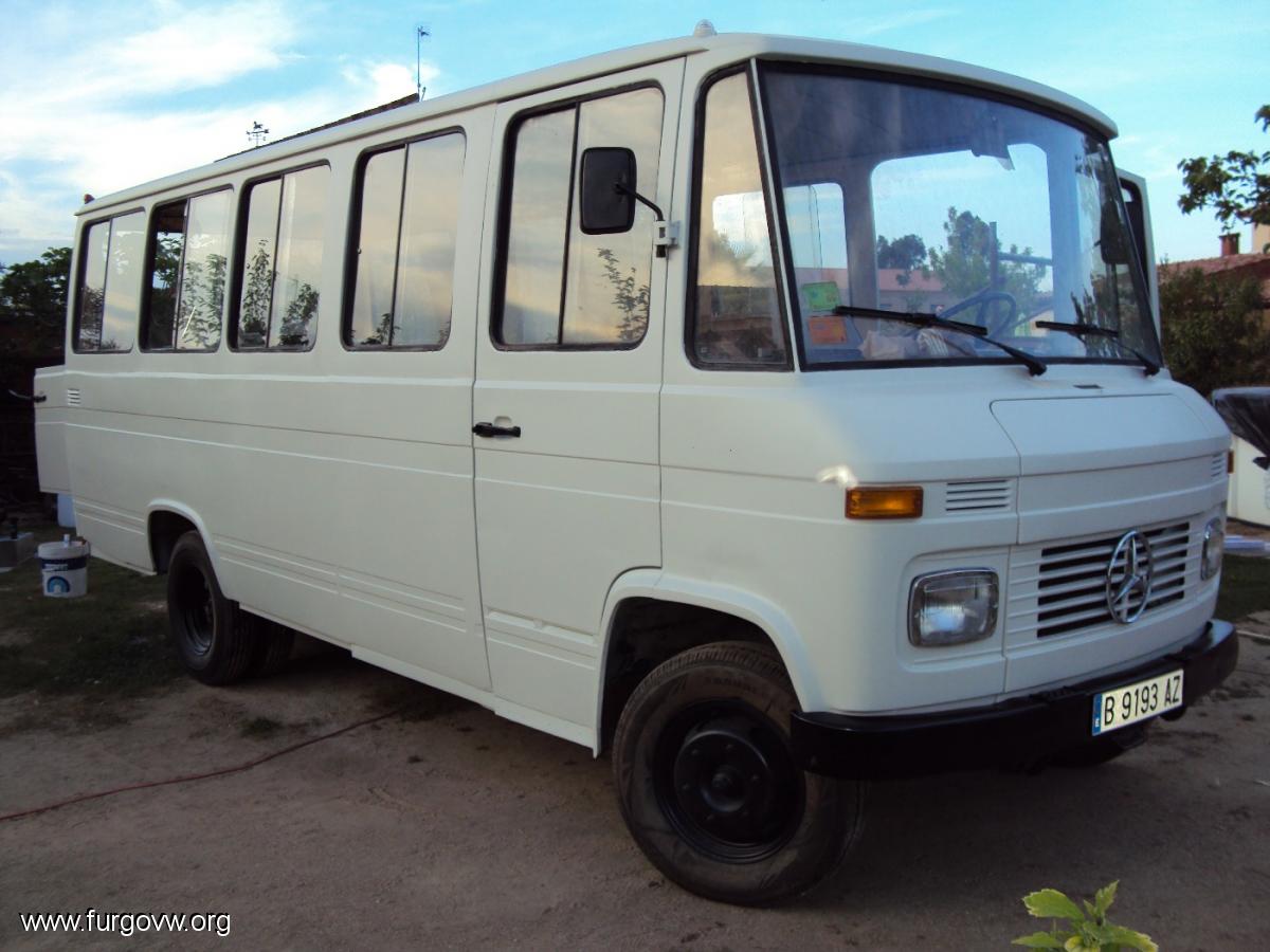

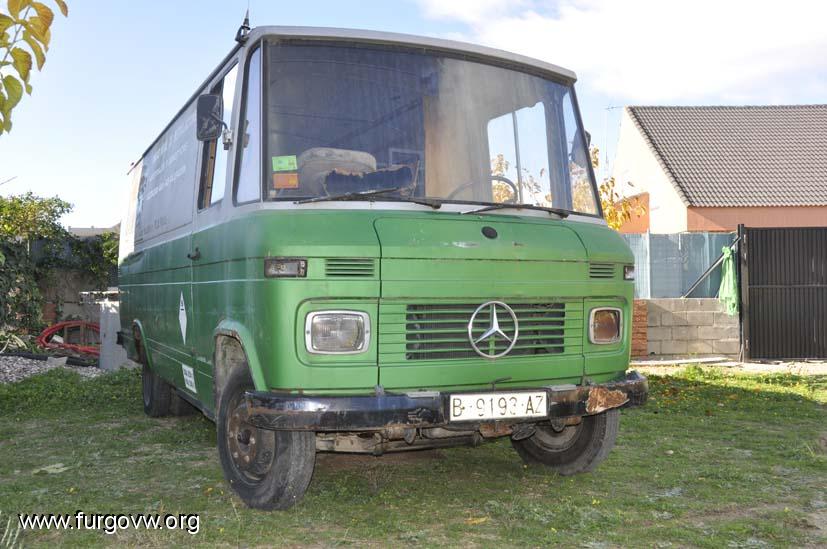

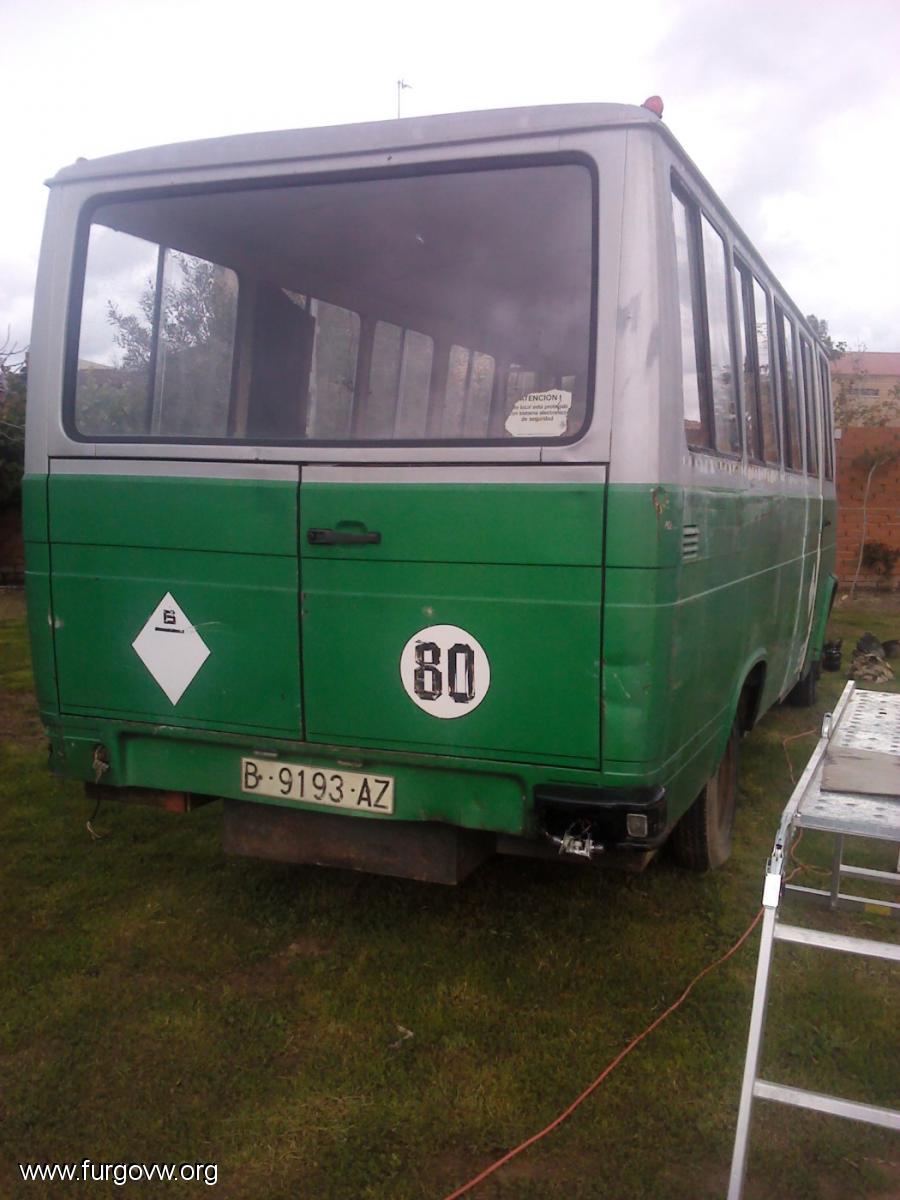

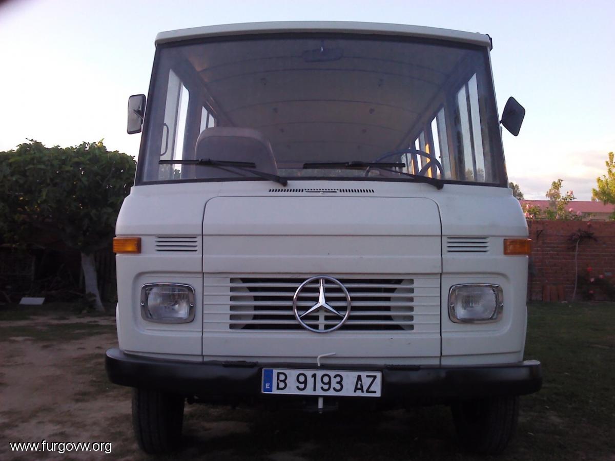

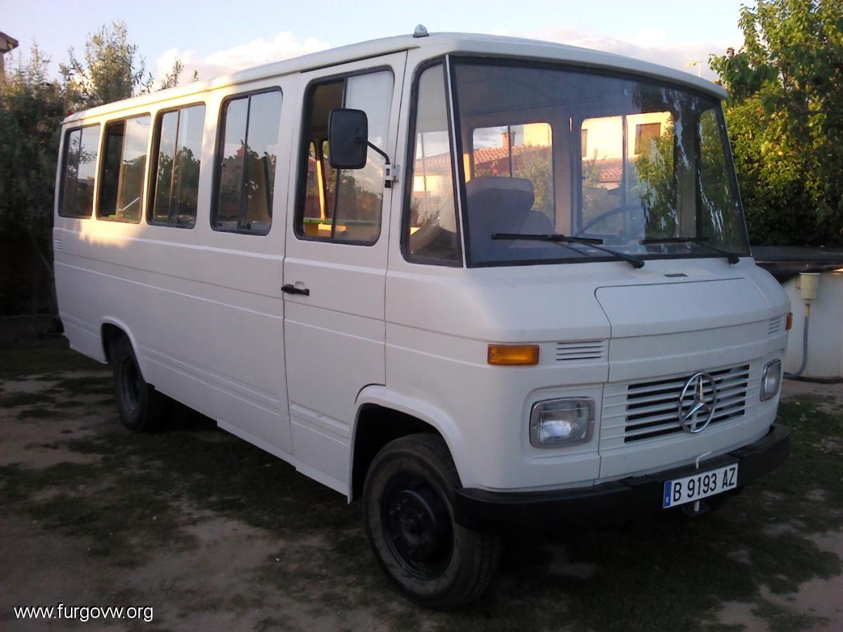

Hola a todos, aquí os presento a mi cacharro. Lo compré destrozado, llevaba 20 años sin andar. Lo supe por la última pegatina de la itv que tenía y por supuesto el mal estado en el que se encontraba. Se la compré en Yuncos (Toledo) a un coleccionista de coches clásicos. La colección que tiene es increíble, al final esta furgo entre tanto clásico con tanta historia se quedaba en nada. Llegó a mi casa en grúa y después de mucho esfuerzo aquí está el resultado. Ha sido posible gracias a la ayuda de mucha gente, pero en concreto imposible sin la ayuda de Darwin (chapa y pintura), Iván (mecánica), el Lute ( carpintería y multiusos), mi padre y muchos otros a los que les estaré eternamente agradecido. La hemos devuelto a la vida en un terreno con muy pocos medios pero con mucha ilusión. Al principio muchos pensaban que estábamos locos, pero mereció la pena.
Los datos técnicos son los siguientes:
Modelo: Mercedes 406 variante O309 minibús
Motor: OM615 60cv
Año: 1975
Kilómetros: 172.000km
Reformas realizadas:
Resucitar el motor, que ahora funciona perfectamente.
Chapa y pintura, increíble el antes y el después. Alguno me dijo que qué había hecho con la furgo vieja.
Vivienda, con una infinidad de espacio donde meter de todo.
Frenos, caja de cambios, transmisión, neumáticos, batería, luces, cuadro, intermitentes, aislamiento...
Cambio a vehículo vivienda.
Ahora estoy pensando en en cambiar el motor por un OM617 de 88cv. Gracias al foro ya dispongo de cantidad de información. Espero que los expertos que hay por aquí me ayuden a finalizar la obra de arte.

Muchas gracias, la verdad es que todavía no está acabada, he dado la imprimación y falta el color definitivo. Creo que meteré verde y crema o algo así
corsario
si la vas a usar por españa, el color cuanto mas claro mejor, menos calor! pero sobre gustos... ya se sabe...

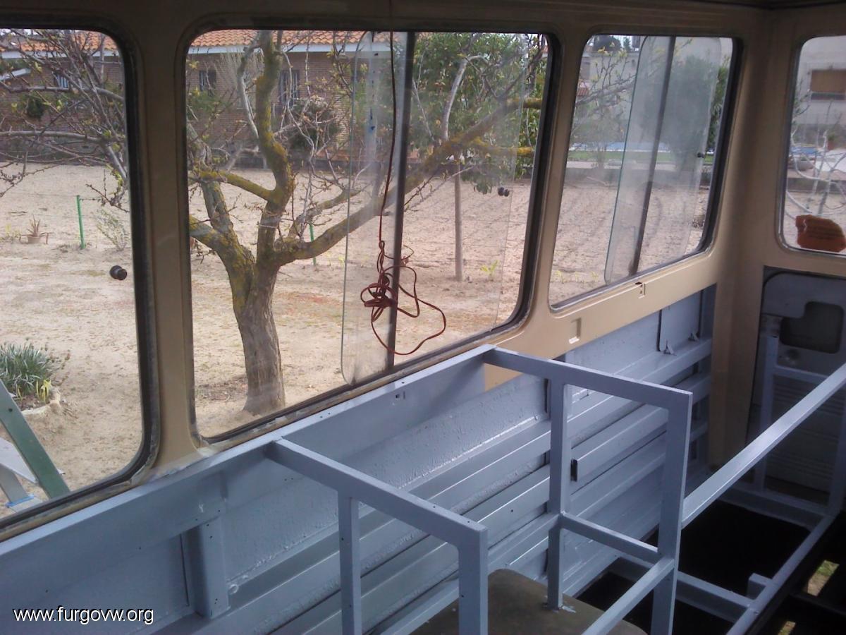

Las ventanas venían tapadas con una chapa y se las quitamos. Estaban sujetas con silicona y remaches. La silicona fue dificilisimo despegarla de las gomas de las ventanas y se quedó una cantidad enorme agujeros de los remaches que se taparon con masilla. También venía anulada la puerta trasera. Pensé en descubrirla de nuevo, pero lo vimos un poco complicado y por cuestión de tiempo no lo hicimos.
La verdad es que es una pasada ver tanta luz, pero es demasiado cristal para España. Estoy pensando en anular algunos, admito sujerencias. He pensado sustituir el cristal por una chapa y pintarla del mismo color de la furgo, pero las gomas son muy viejas y me da miedo quitarlas y no poder recuperarlas. También he pensado quitar cristal y goma y soldar una chapa directamente. No se si será viable, mi amigo el chapista dice que en su taller no lo han echo nunca.

El tema de las ventanas no es muy dificil de apañar. Se puede sacar la ventana y soldar una plancha fácilmente, pero en una o309(que van con contagotas) lo veo un poco pecado...
Si quieres sacar las ventanas por intimidad.....Has pensado en tintarlas?

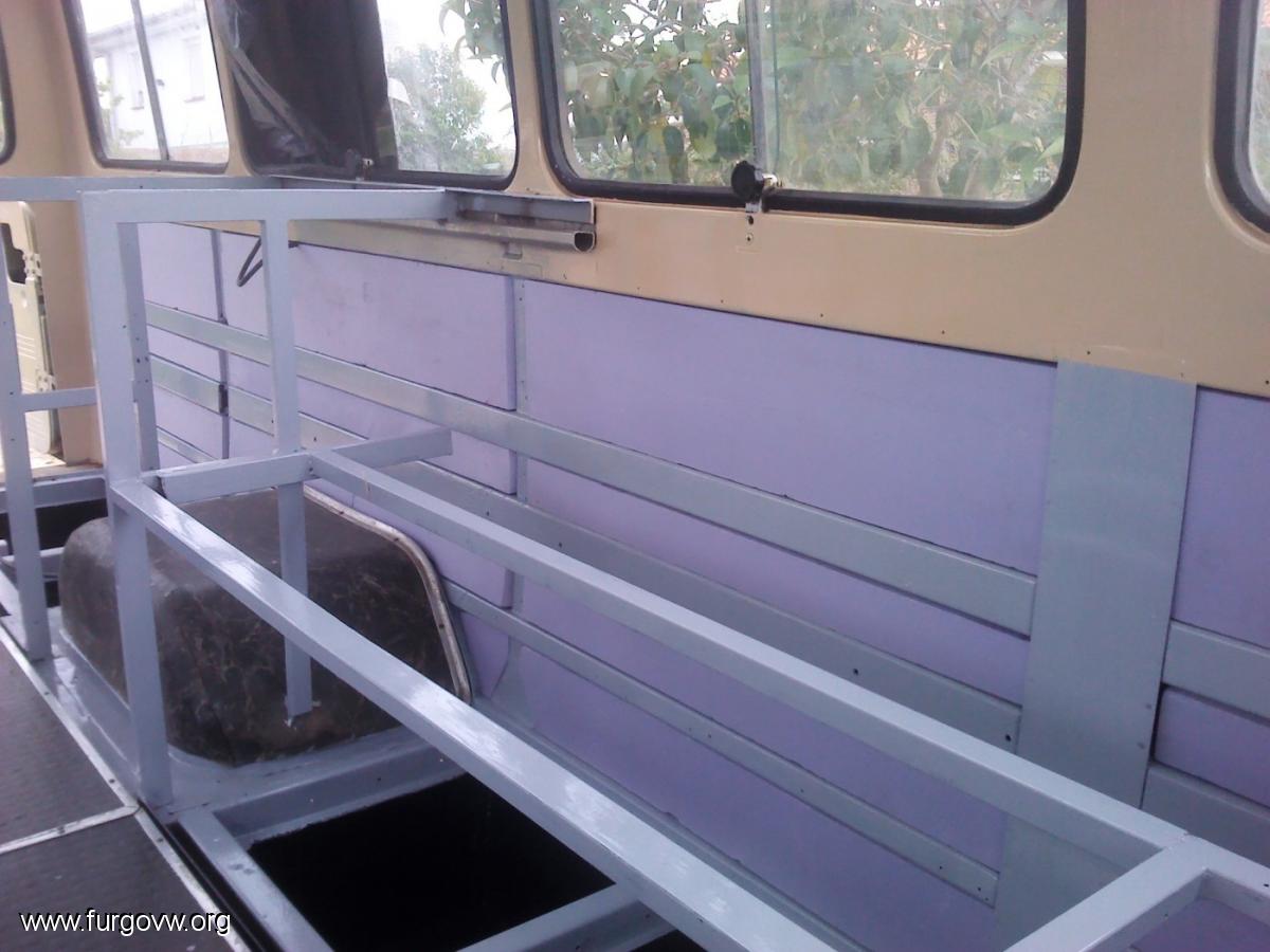

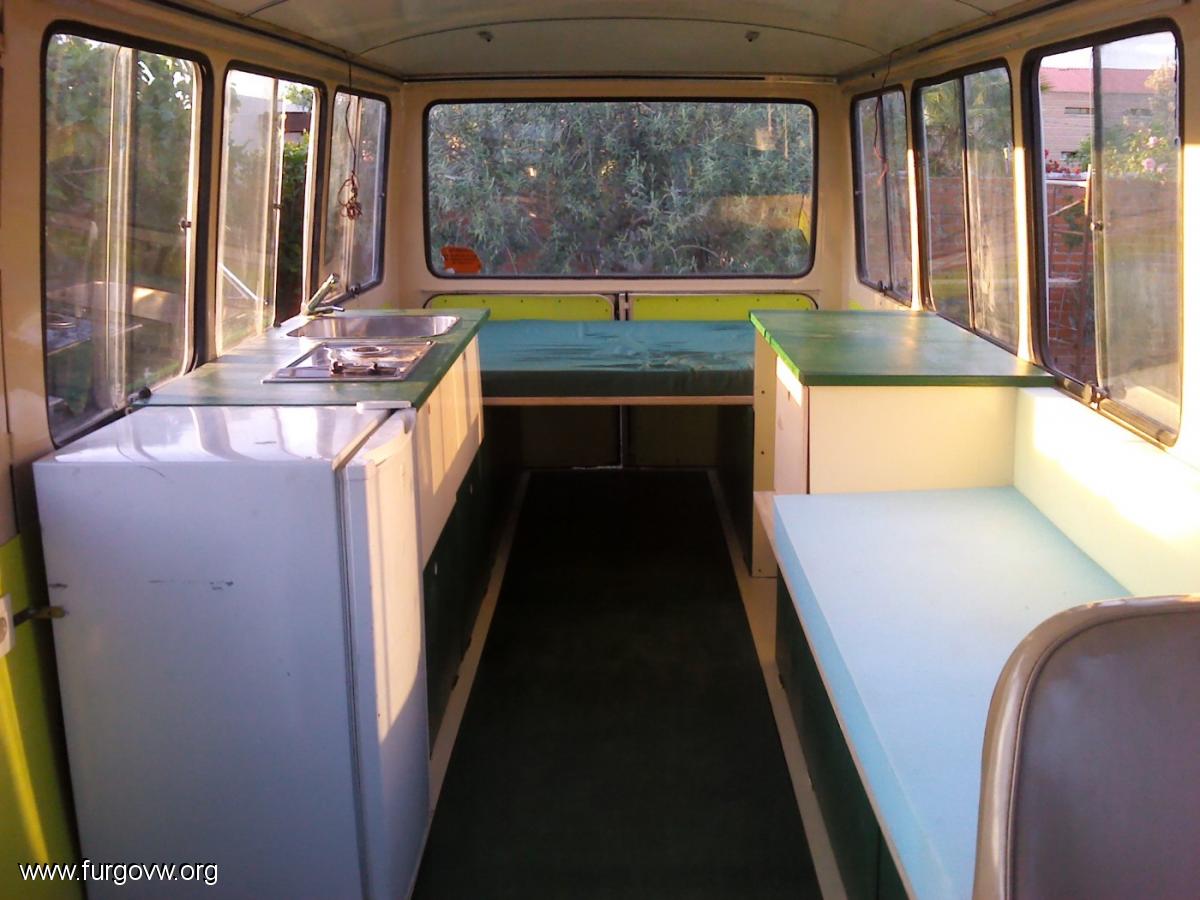

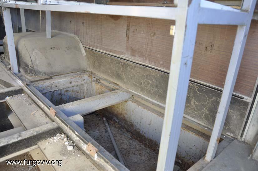

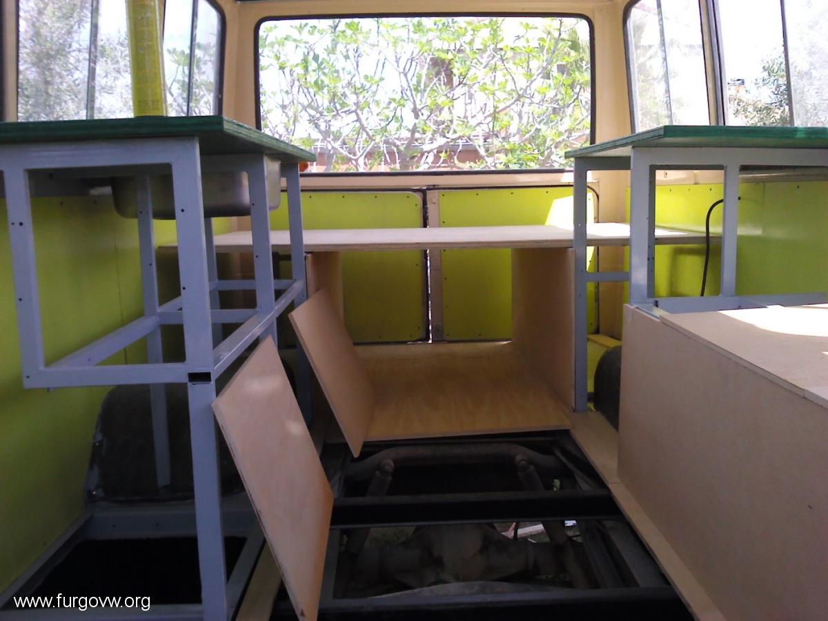

Mr Nice

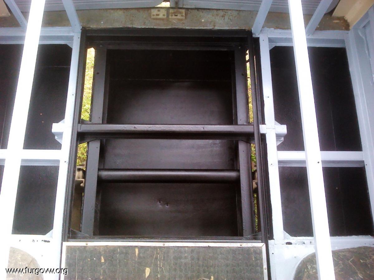

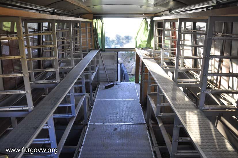

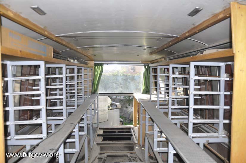

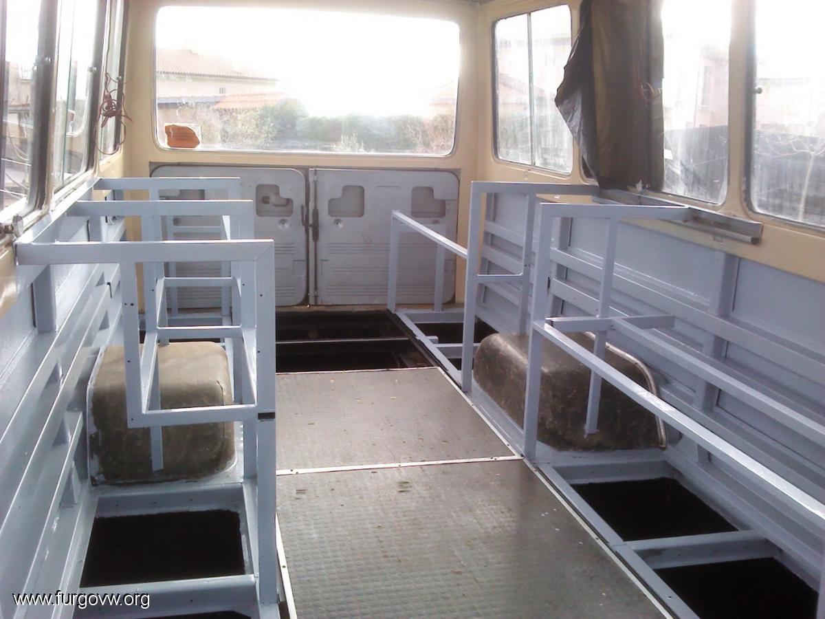

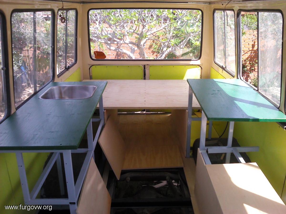

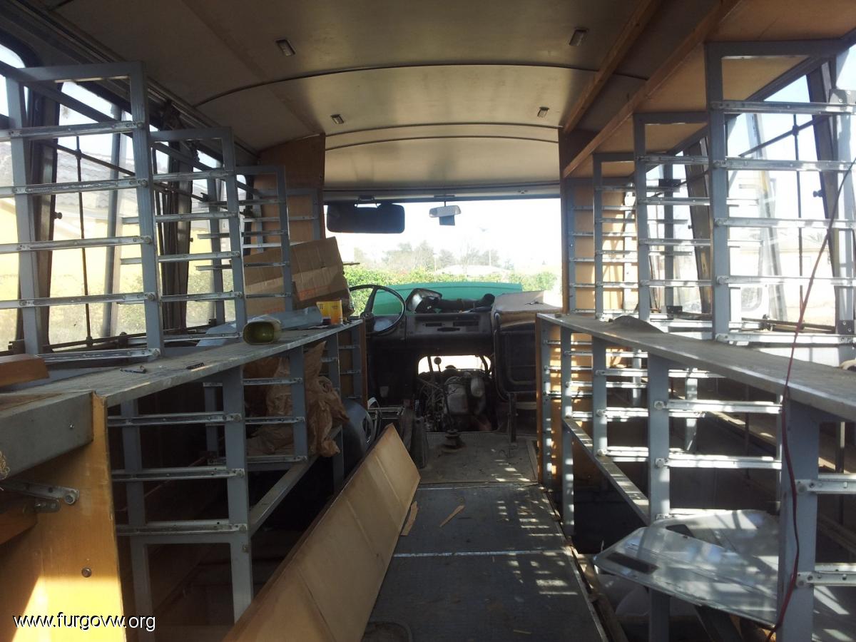

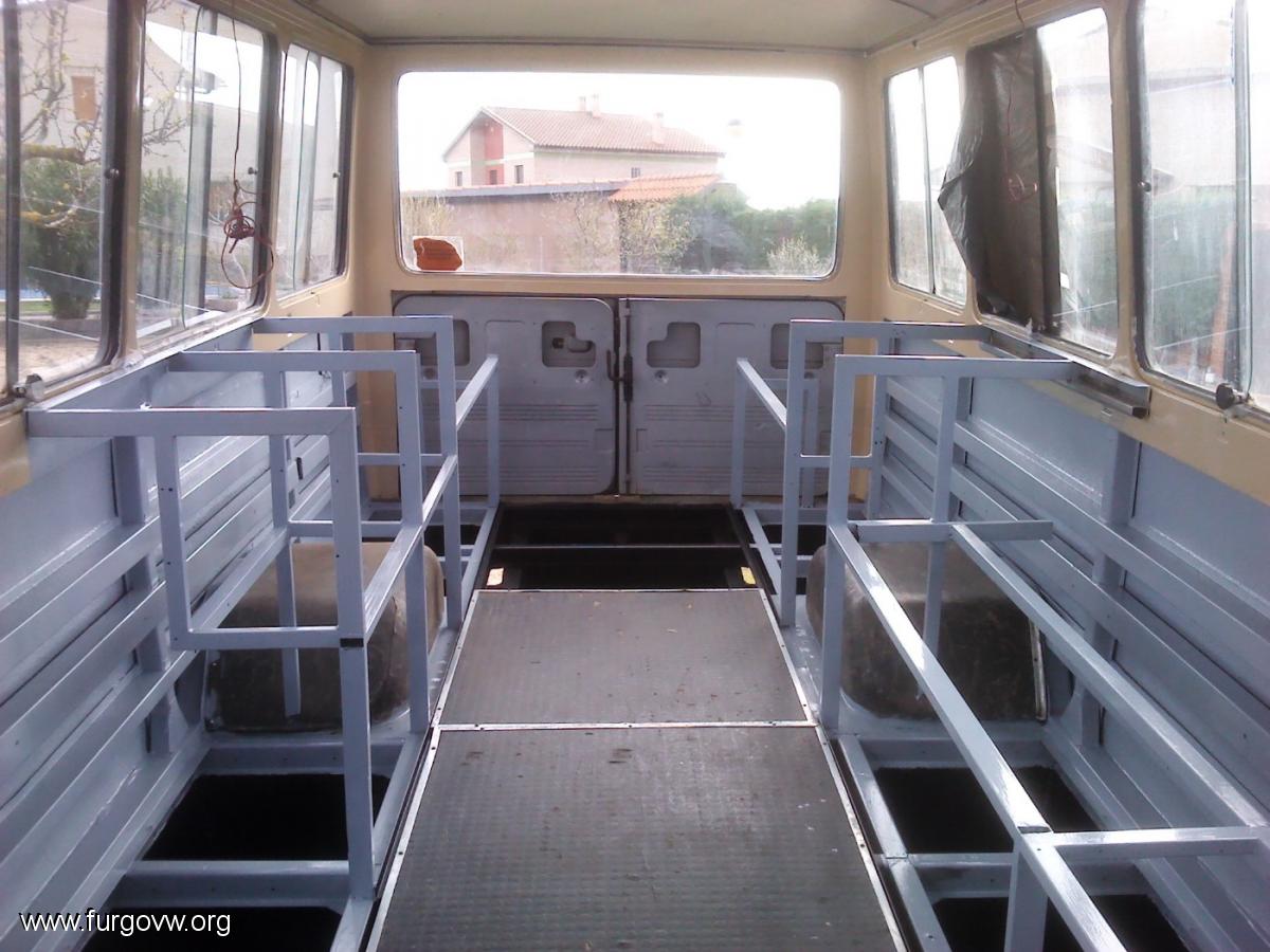

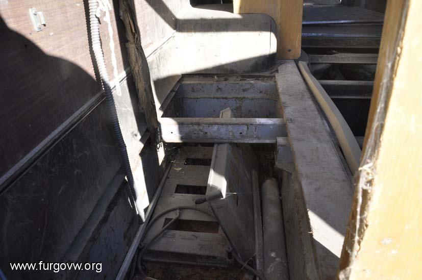

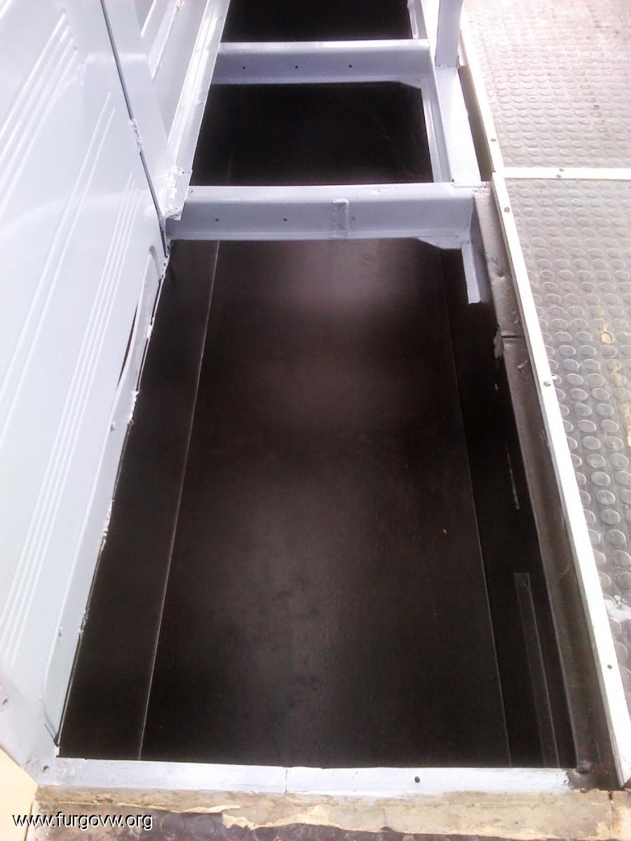

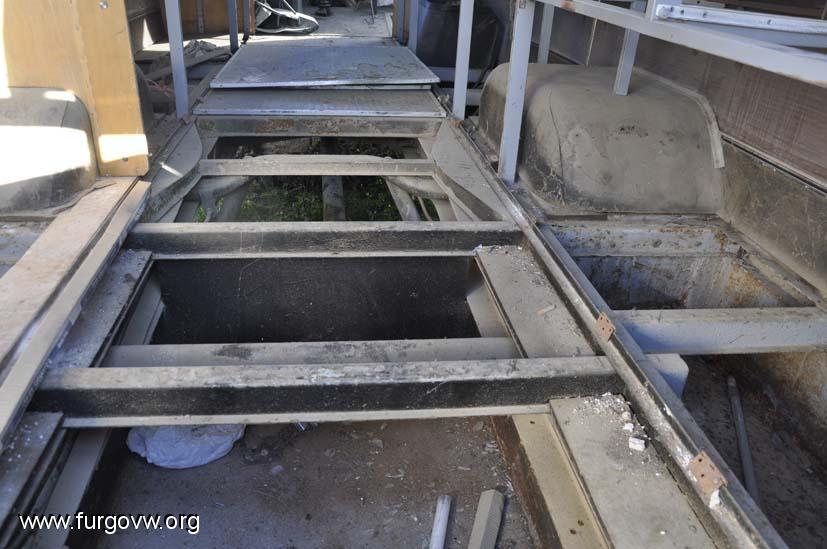

Este es el interior antes de empezar:

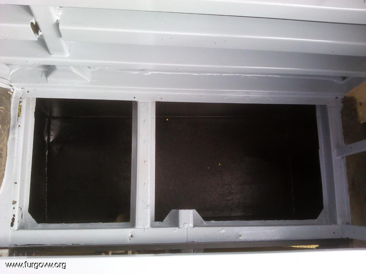

Tiene infinidad de cajones donde cabe de todo.

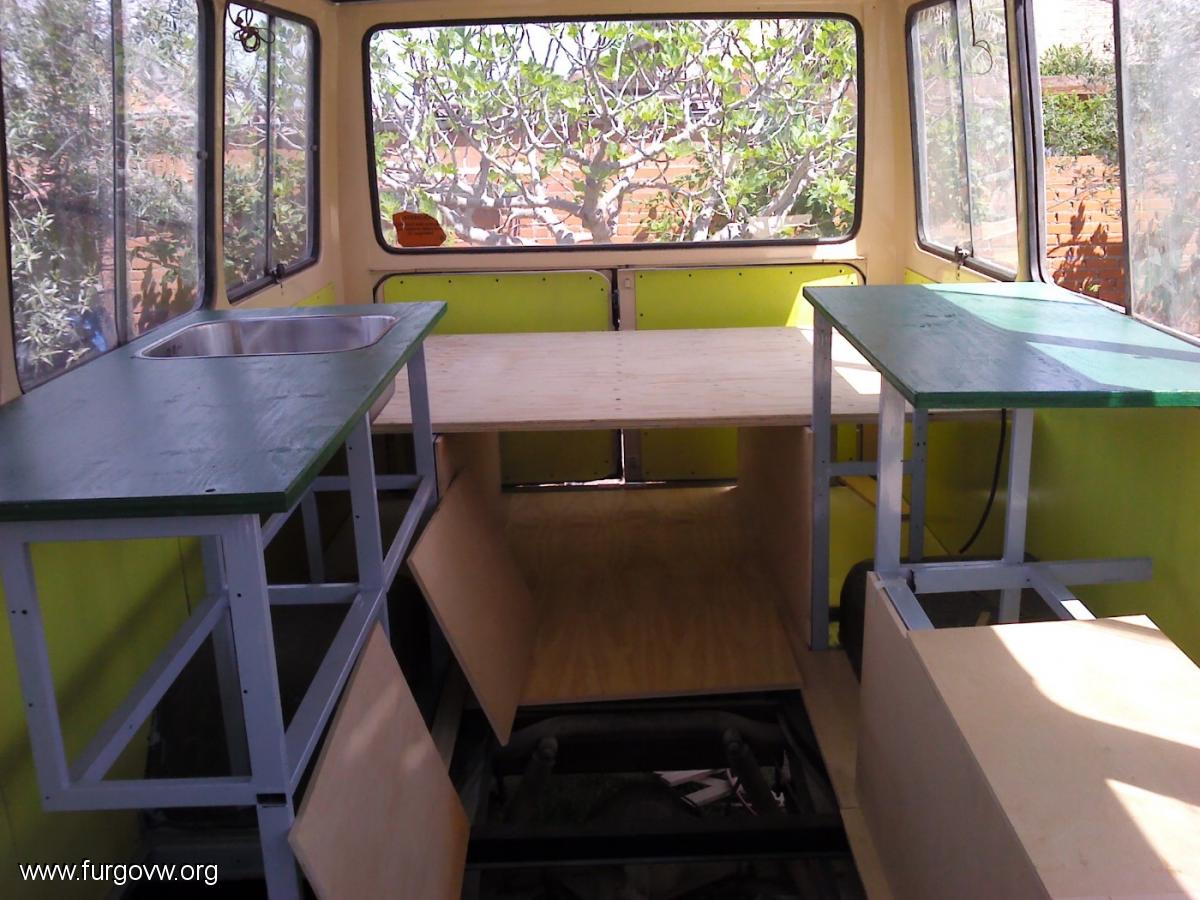

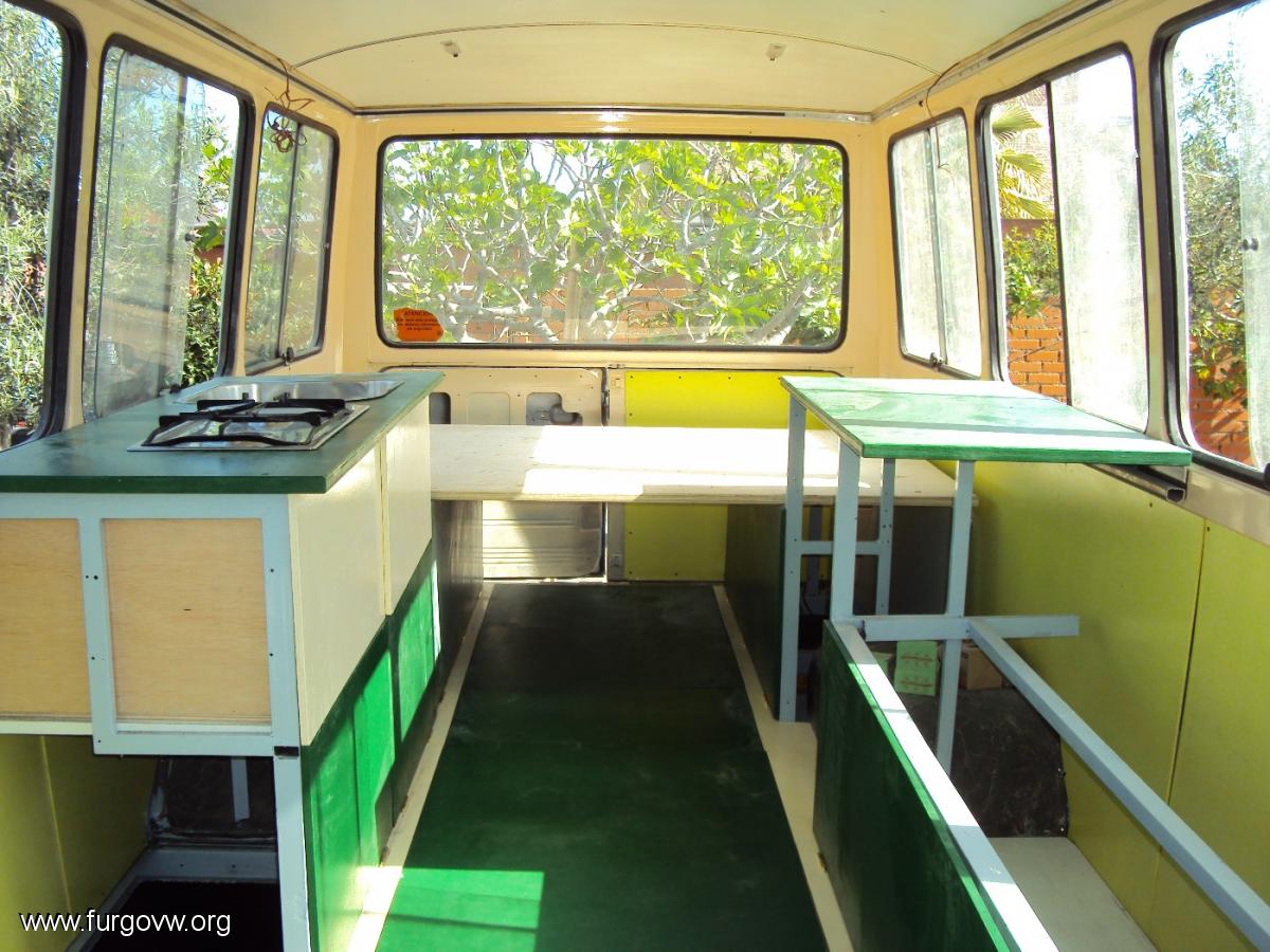

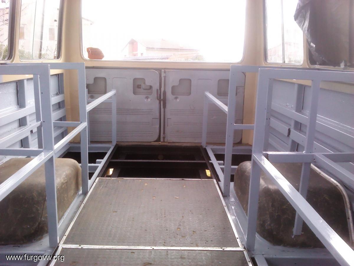

Las fotos del interior no son del todo actuales, ahora he echo más cosas y en realidad todavía no he acabado. T

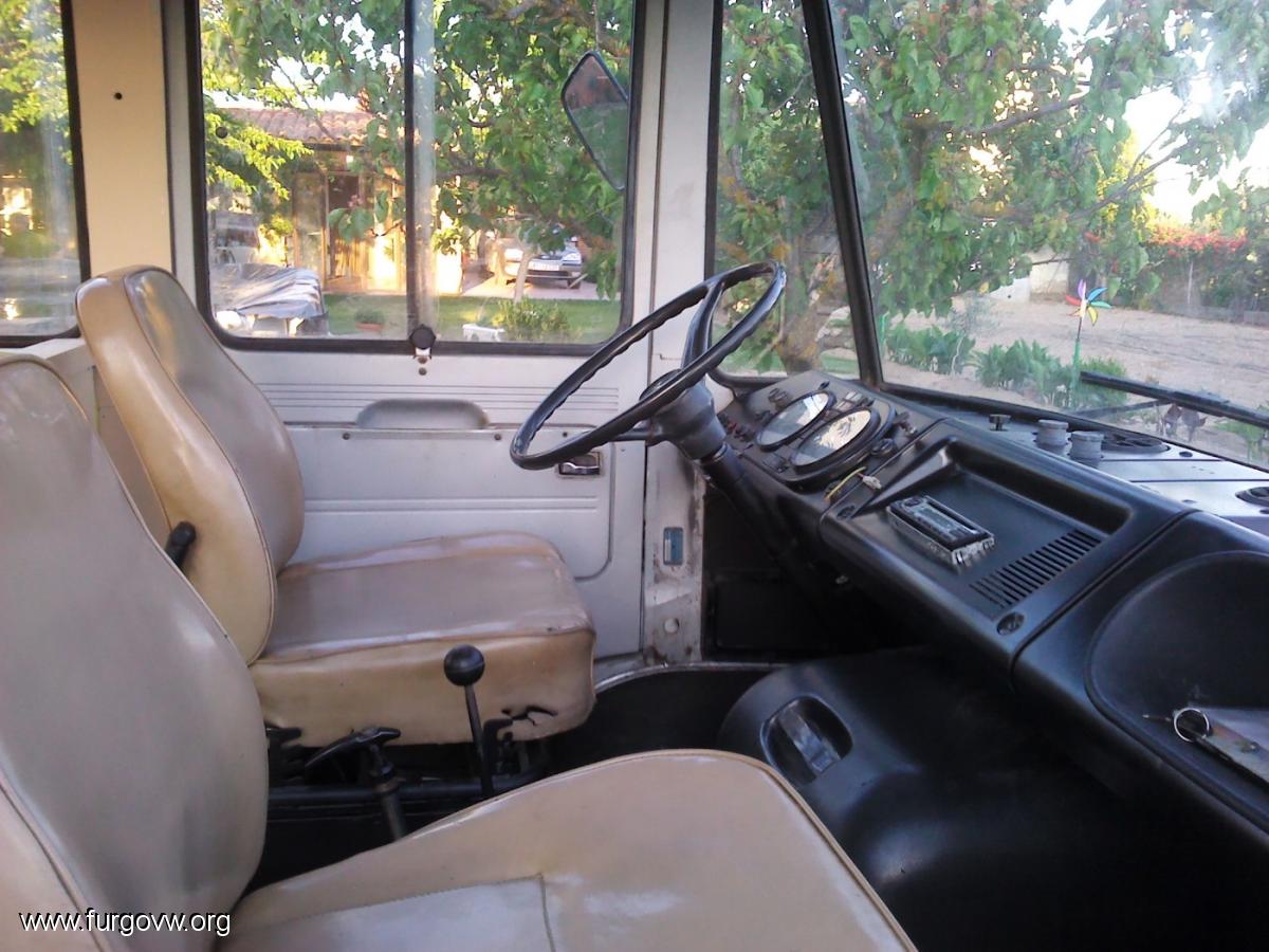

Mr Nice

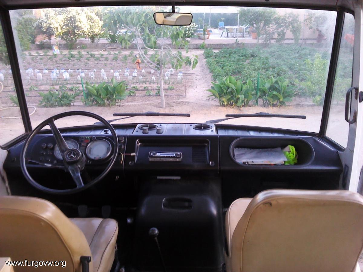

Y la cabina es una pena que no tenga fotos de cómo estaba al principio, ahí si que se nota diferencia.
