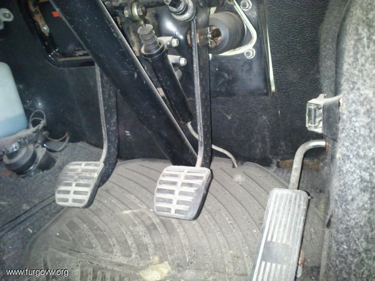

buenas gente ya tengo pedal de embrague montado,alguien tiene una mercedes 406 con embrague hidraulico que me diga por donde ma el manguito de acero....... alguien con una mercedes 407 que me diga esto mismo .no miro a nadie(sergioooooooooooooooooooo)
MoriendiArs
Hola, yo si quieres miro como está en la mía, pero es que no sé nada de mecánica, si me dices donde está eso le saco una foto para que veas... :)
edumanyas
yo te puedo decir algo pero no se que preguntas
no te entiendo.tengo una 406 dime y a lo mejor tengo fotos

petateneta
El pedal del embrague tiene una bomba adosada si es hidrauliko y sale un latiguillo metalico ..kiero saber por donde va .y la forma
MoriendiArs
La mía tiene 2 latiguillos, uno que es más gordo entra por arriba de la bomba y otro sale por abajo que es más fino (zona cabina) es eso lo que preguntas? van a parar al motor...no sé que necesitas...puedo sacarte más fotos pero no me entero muy bien lo que buscas  .confuso2
edumanyas
para aclarar el de ariba es el que viene del deposito del liquedo de frenos y el de abajo el que va al cilindro receptor de embrague.
el mio se mete por el suelo va pegado a la estructura y se mete en el cilindro.mañana si kieres te hago fotos.pero para que lo necestas?
petateneta
para fabricarme uno jajajq kiero sabercomo es el tubo metsliko medidas fotos eskema  dibujo lo ke sea
edumanyas
mañana saco fotos y miro a ver si tengo el despiece a ver si sale

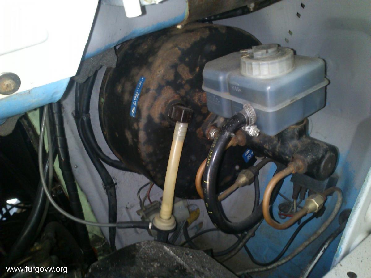

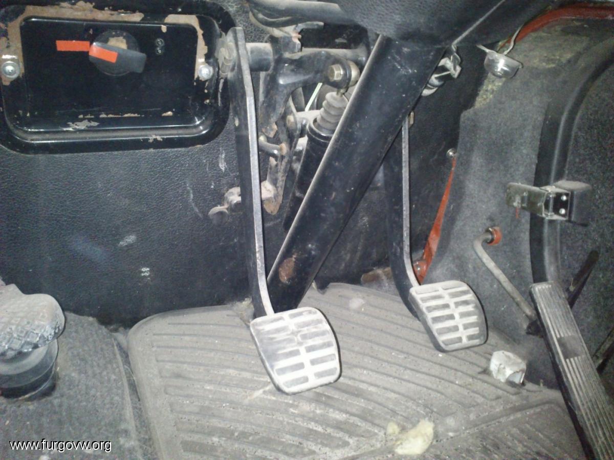

A ver si con las fotos que tengo lo puedes ver claro, son fotos que ya tenia subidas :roll:

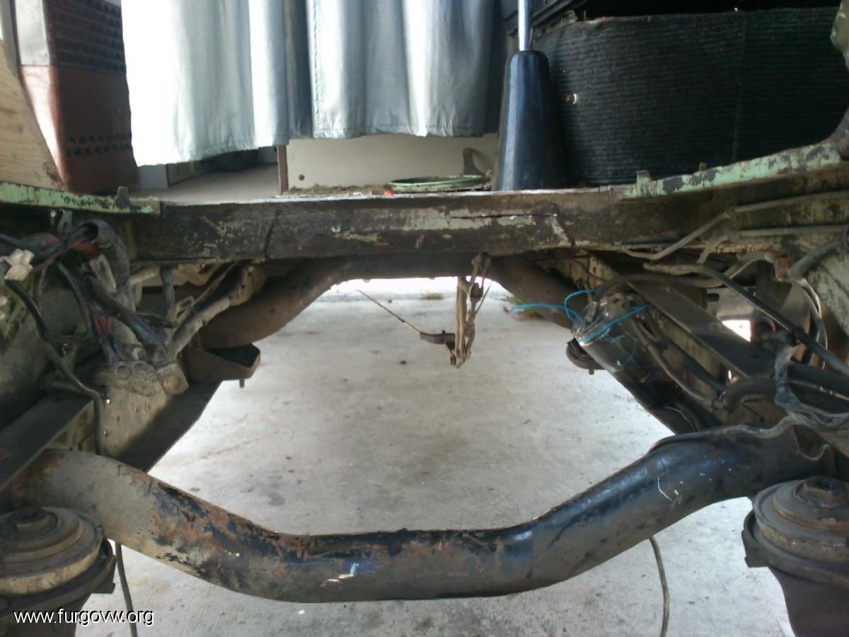

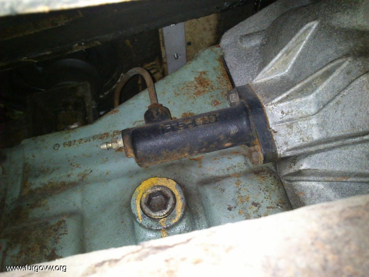

Antes de nada ¿la furgo de la que has sacado el pedal ,no tenia el tubo metalico?, te lo comento porque empieza metalico va a una pletina que trae el chasis(como llevan los coches), y hay un latiguillo flexible, un latiguillo de freno, hasta un soporte que tiene la caja y luego otro tramo que va hasta el otro bombin. Parece lio pero simplemente es que la union del chasis con el motor (que se movera al funcionar) tiene que ser flexible, como los latiguillos de freno de un coche que unen el chasis con la mangueta o el puente ¿ya me pillas?
A ver si con las fotos...
Este es el servofreno, el tubo gordo negro que sale del deposito es el que va al cilindro. Fijate los tubos de cobre que me hizo el del autorecambio, algo asi te tendrian que hacer
aqui se ve por donde entra al cilindro...
y en esta se ve el metalico que pasa el suelo con un pasacable
luego va por el paso de rueda hasta la pletina que te cuento y  el latiguillo flexible, fijate en la foto el bote que tengo atado, y esta metido el latiguillo hay ,si te fijas ves hasta la pletina
y luego a un soporte y al bombin
Eso es todo, por eso te digo que de la que has sacado el pedal tendra todo el pasacables el latiguillo...
