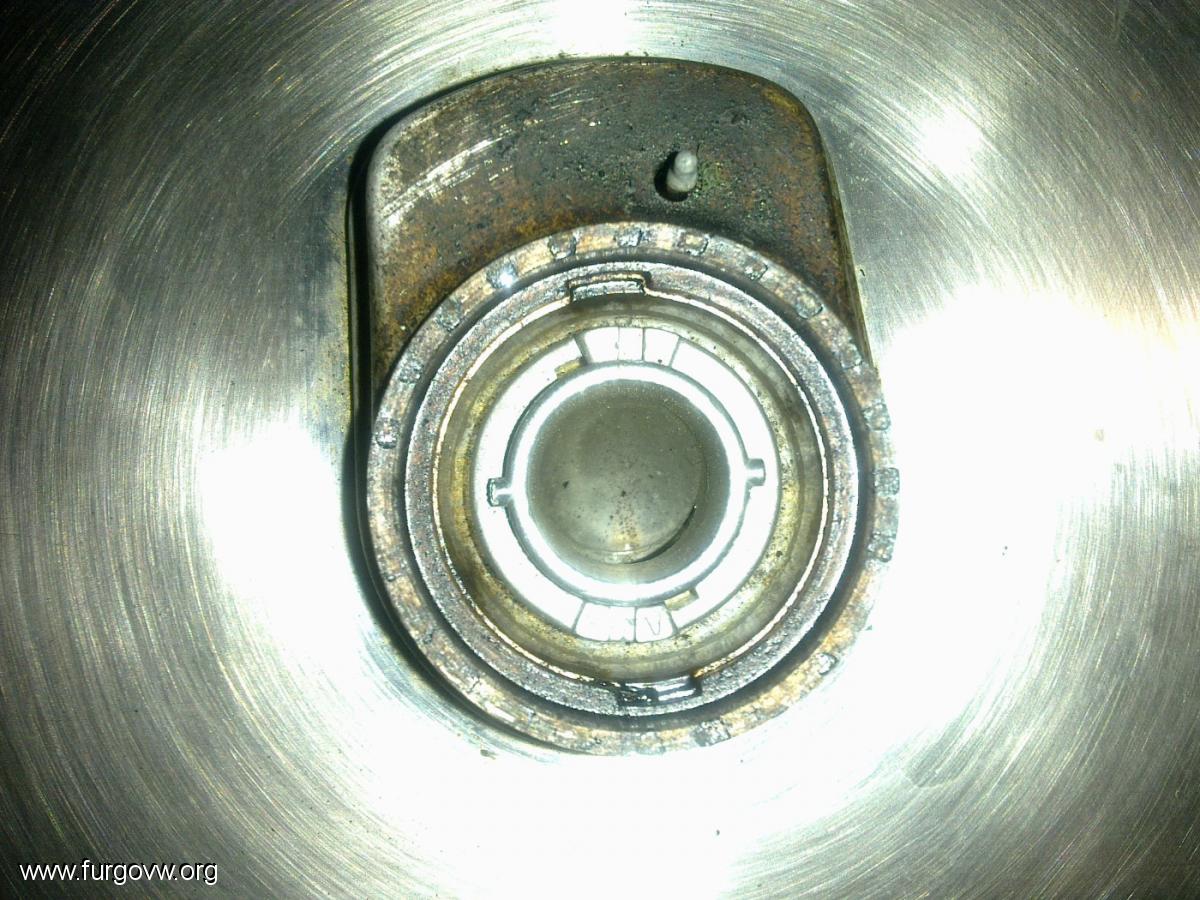

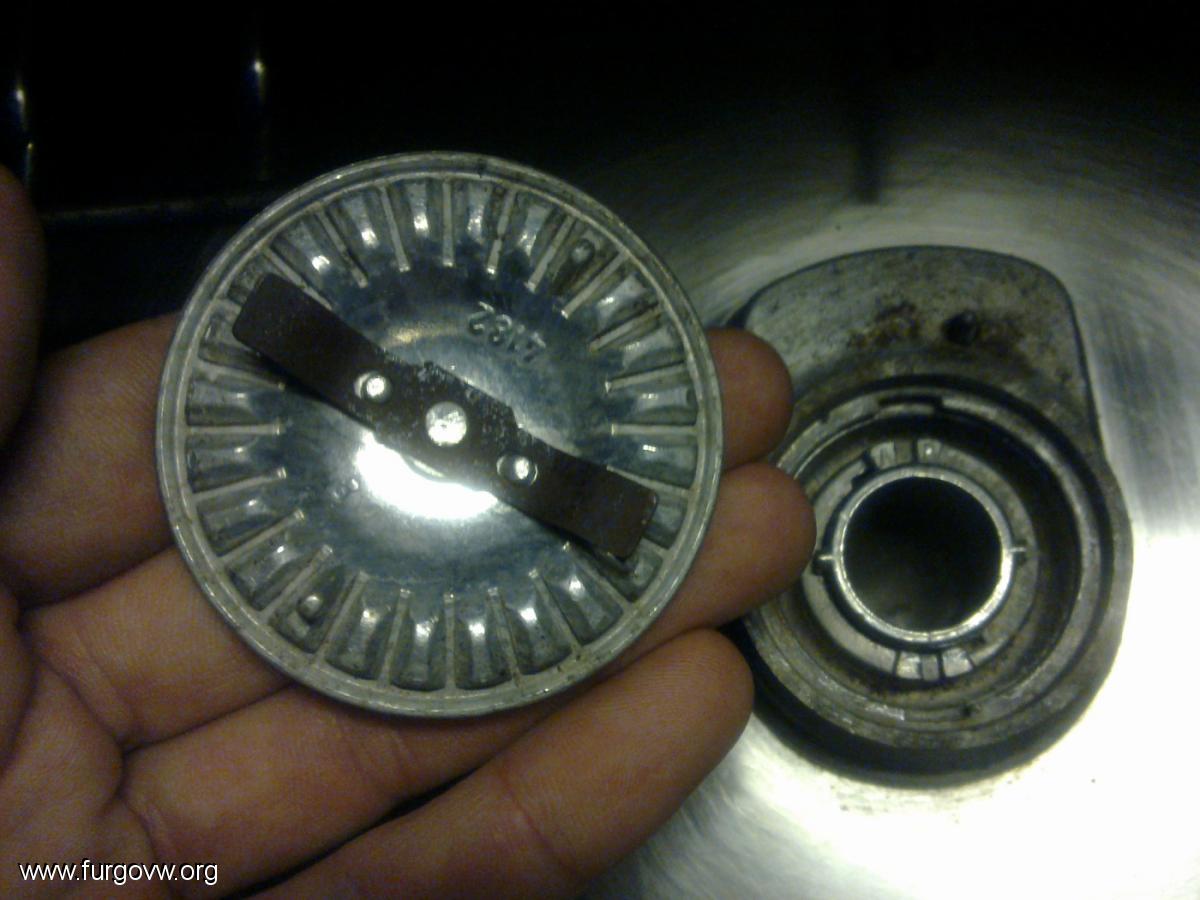

Los discos de los que hablábais en este hilo eran los discos metálicos de encima del quemador? El que se ve (cabeza abajo) en la izquierda de la siguiente foto...?
O os referíais a los discos que parece que sujetan todo el conducto de gas hacia el quemador? (en nuestra cocina tienen como unas muescas como si se pudieran girar para liberarlos, además de unas marcas "A" y "B"). Los podéis ver en la siguiente foto:
Cualquier orientación o ayuda será más que bienvenida!! :-)

vale, tu cocina es diferente  ;)
tu problema esta en el inyector de gas sucio o la regulación del aire esa mal regulada.
