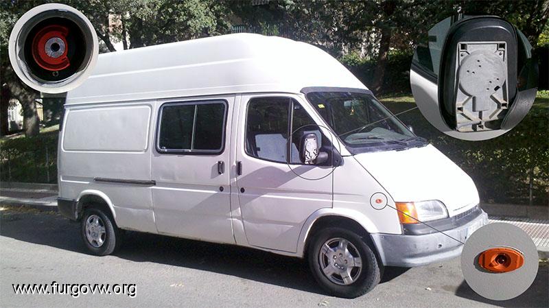

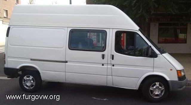

De forma un poco compulsiva (la vimos ayer por la noche y la hemos pagado esta misma mañana) hemos acabado comprando la que espero sea nuestra furgoneta por muchos años. La susodicha es una FORD Transit 2.5 Turbo Diesel del 99 con 175.000km y 110CV, de batalla larga, mixta y sobrelevada. Vamos, que pequeñito el cacharro precisamente no es.
Os adjunto una foto sacada del anuncio de venta:

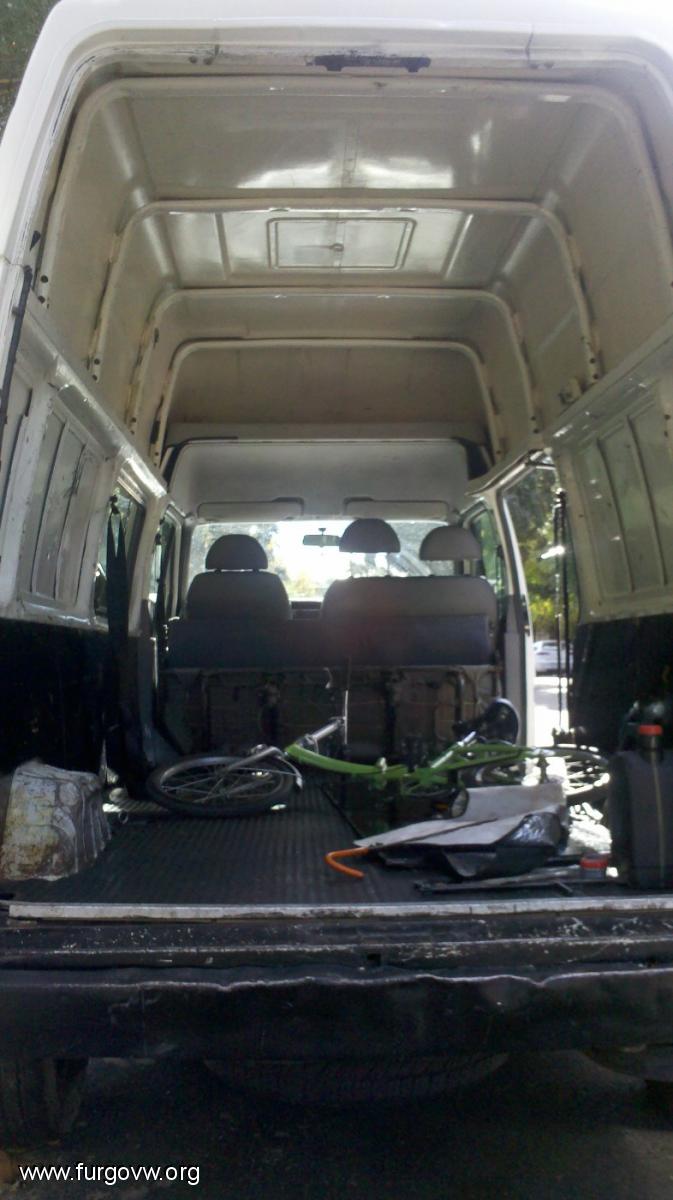

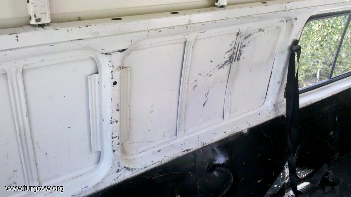

El interior, como todas las que compramos de carga. Un poco de óxido, rayajos y rapones por todas partes, tableros rotos... Los tableros negros se los pusieron los anteriores dueños remachados; será lo primero que quitemos, pero cuando vayamos a aislar las paredes. De momento se quedan, como el suelo de goma, mientras la usamos para transportar material.

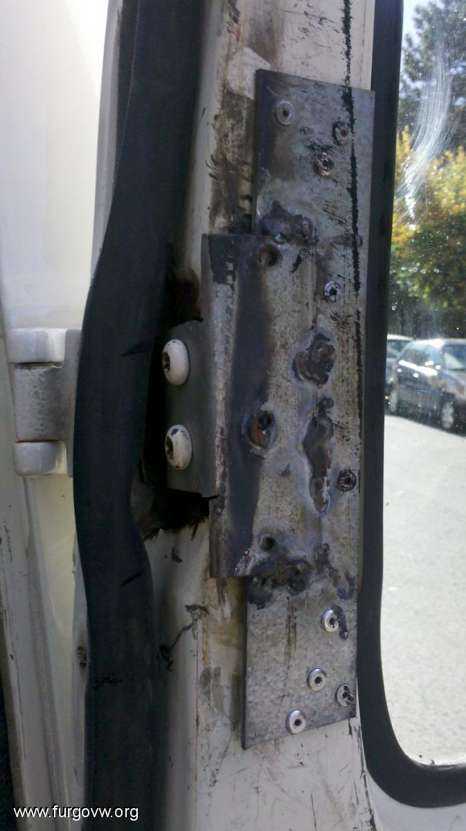

Lo que quiero cambiar cuanto antes son las puertas de atrás. Cierran mal, tienen los cierres rotos y una de ellas cuelga de una ñapa de las de verdad (ahí va la foto):

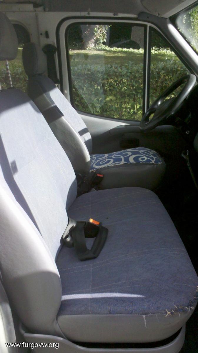

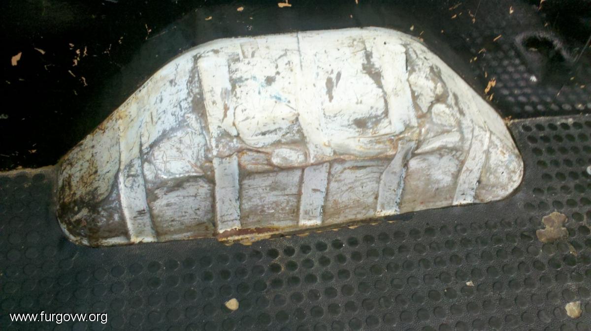

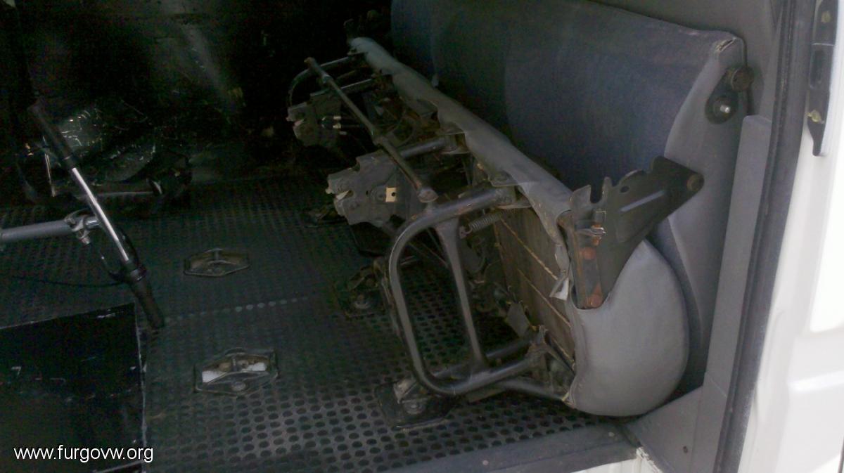

A los guardalodos dale unos martillazos desde el hueco de la ruedaa ver si los enderezas un poco, el asiento cuando lo abates como lo tienesen la foto puedes tirar de las patas hacia un lado para que no se te queden esos picos hacia detrás, si ves que no pliegan del todo cambia el carrete del cinturón central al otro lado de donde esta ahora.
Los repuestos los conseguirás en chatarra seguramente o nuevos por ebay, no son caros, lo de la bisagra de la puerta trasera necesitan una buena reparación, las puertas traseras igual solo tienes que ajustar.
En cuanto ala distribución una cama en el techo como te ha dicho Gofio desplegable desde lo alto de la cabina y otra cama doble a lo ancho de 175 sobre el respaldo abatible o hacia atrás y ya tienes cama para 5 o 6 y toda la parte trasera te queda para baño cocina y algo de material. Haciendo los delanteros giratorios también tienes comedor y el doble de copiloto lo puedes pasar a individual.

Lo de tirar del asiento de atrás para quitar los picos que me dices, ESERO, no lo entiendo bien. Pero luego les pego un meneo, a ver si descubro de qué me estás hablando jajaja. No sabía que se podía mover más allá de esa posición.

En esa posición que lo tienes plegado esas patas que son las que anclan al suelo van hacia la derecha, a veces no se pliegan del todo a la derecha porque el carrete del cinturon del centro lo tiene por la derecha, le sacas el tornillo y lo pones por la izquierda y solucionado.

Jobar, ESERO. Ha estado mi chica fuera todo el día y se ha llevado las llaves de la enana, así que no he podido mirar lo que me has dicho de los asientos. Pero me voy ahora mismo a darles un meneo, a ver qué pasa  ;D

Ya le he pegado los meneítos prometidos a los asientos  ;D Tienes razón, ESERO, el cinturón no me deja meter hasta el final los bajos para apartar los hierracos. Mañana pillo las herramientos y pruebo a ver si puedo ñapear lo que me has dicho. La mejor parte ha venido cuando he intentado cerrar los asientos y no había manera de hacer coincidir los ganchos para sujetarlos al suelo. ¡Me he tenido que pelear con ellos para hacerlos entrar en razón! Jajaja.

OTANOTO, mediciones hechas. ¡Quepo a lo ancho! Justo justo justo y en la zona que tú dices, a la altura de la ventana o paneles laterales d'enmedio. Así que me va a tocar poner una cama alta, jeje. A lo mejor aprovecho los asientos traseros para montar la cama encima, como he visto en un par de camperizaciones. Así me sirve de excusa para no quitarlos y estudiar la opción de poner una litera de quita y pon, para poder poner dos camas y viajar 5/6 personas. Putada en distribución ideal, porque quería poner la cocina etc en la zona de las ventanillas pero güeno; no se puede todo. ¿Hay alguna forma de desplazar los asientos a una posición mas atrasada? Te joderán con homologaciones y papeleo, entiendo... ¿no?

A ver si te aclaro algo, las planchas de polietileno son de 3mm y es aconsejable dejar cámara de aire, pones unos tacos del mismo polietileno del grueso necesario para que las planchas te queden a ras de las gigas de la furgo, así luego le metes el reflexivo y el panelado queda mas estable, si en vez del tablex de 3 mm se lo pones de 4 o 5 mm te queda mas recto y menos aguas forma.
Lo de poner la cocina junto a las ventanas es viable, pero con un asiento de dos plazas en la parte trasera y estrecho, dificilisimo de conseguir sino ya Otanono te lo confirmara.
La cama trasera subiéndola a la altura de los paneles te da 1.85, de ahí resta las esterillas o un poco de armaflex de 10mm y el tablex y se te queda en 1.82.
Si pones la cama a esa altura lo de poner litera encima olvidaos o dormiréis como las momias.
