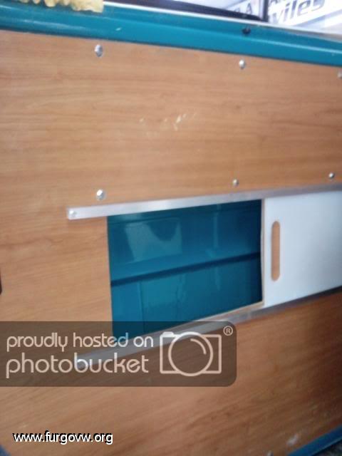

He puesto un pequeño armario en la puerta corredera, a ver q os parece...
Materiales:
- 2 perfiles de aluminio en forma de U para las carrileras (2,95€/Ud).
- 1 tabla para cortar embutido de los chinos (2,70€).
Herramientas:
- Sierra de calar.
- Taladro.

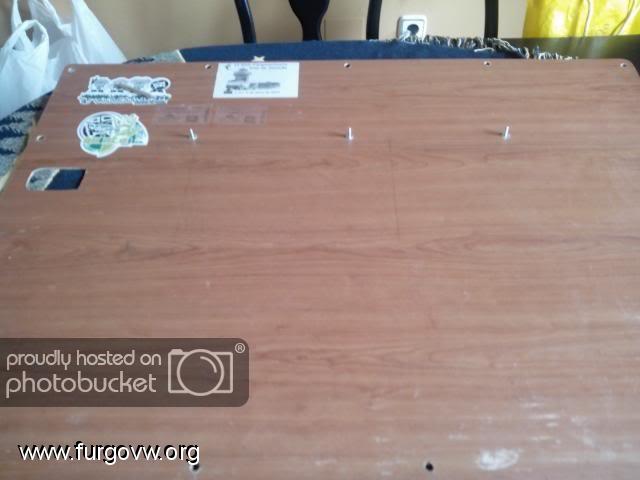

Despues de calcular y medir, hice el corte al panel y atornille las guias con la puerta. No tiene mucho mas...

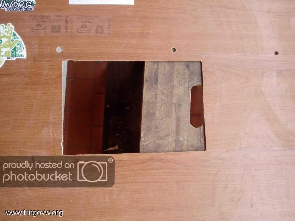

Marcando...
Cortando...

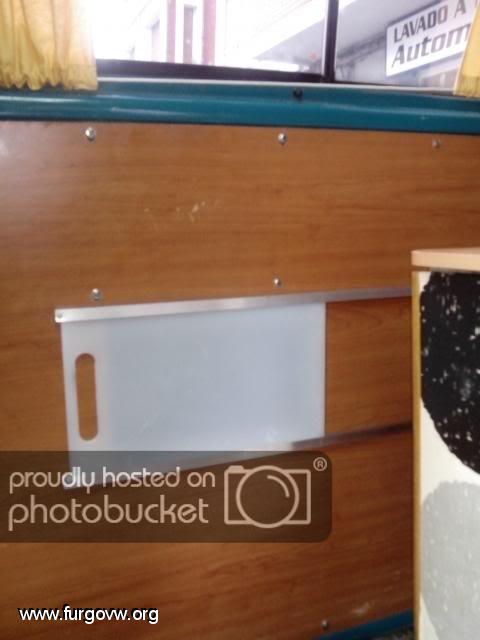

Probando...

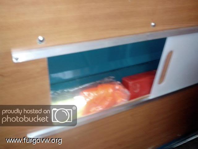

Guardando lo primero q pille... los chalecos y los triangulos...
Tambien aproveche para poner remaches roscados para sujetar el panel y solo me queda pintar el panel en verde.

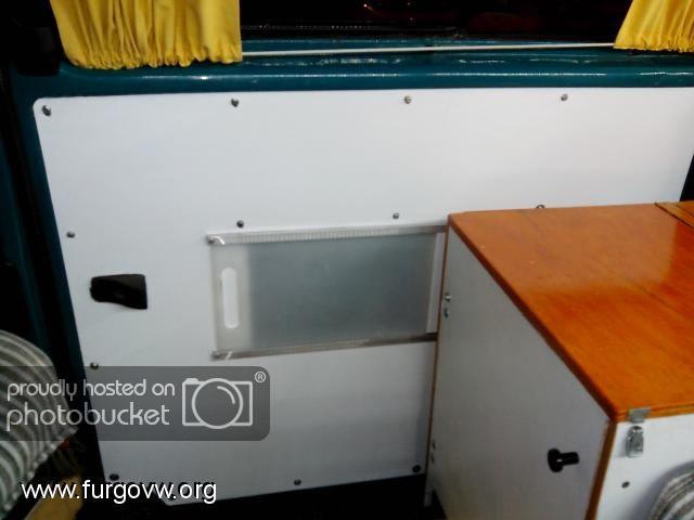

He pintado el panel en blanco, atras quedo la idea de pintarlo del mismo verde que la furgo. Voy a poner todo el interior en blanco salvo el techo q de momento lo dejo en madera. El blanco da mucha mas claridad y luminosidad con las luces encendidas, ademas parece mas espaciosa la furgo por dentro.
Os puedo decir, q es muy resulton para meter cosas q no se suelen usar de continuo.

Y asi queda... ahora me faltaria poner unos embellecedores a las cabezas de los tornillos q sujetan el panel. Podria pintarlos de blanco pero seria muy cutre...
4 FRIKIPUNTOs
GL
Controla el peso que metes que la puerta sufrirá más si lo cargas. Pero vamos, para meter una manta o 4 chorradas está de lujo.
XulDe
Cita de: GLazcano en Octubre 16, 2014, 11:33:36 am
Mucho peso no pero cosillas como los chalecos, gafas de sol, prismáticos,...
4 FRIKIPUNTOs
GL
Para eso es lo mejor, porque son cosas que no pesan pero que te van molestado por la furgo. También puedes guardar dentro el alijo de papel higiénico. O incluso los oscurecedores si hicieras la trampilla más grande.
