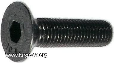

al padre de un amigo le dieron un porta-bicis por si le servia a su hijo para su furgo (berlingo). Como no le sirve, me lo ha dado a mi que tampoco me sirve (tengo una vw t3 westfaliajoker) por si haciendo algun apaño lo puedo adaptar. Lo primero que me gustaría hacer es identificar de que marca, modelo, para que coche es, o algo sobre este porta-bicis... Y segundo, si necesito alguna llave especial o algo para fijar las bicis ya que los tornillos son un poco extraños...

- Los tornillos de los enganches de las bicis

Tengo tambien unas correas que creo que son para agarrar las ruedas como dices. Pero como se aprietan los tornillos de los brazos que agarran el cuadro de la bici? Porque como se ve en la foto la cabeza de los tornillos es plana y de perfil estrellado. Hace falta alguna herramienta especial?

Si se parece al de las mercedes. El estriado puede ser que sea de la mariposa de apriete que se ha roto o despegado del estriado.
