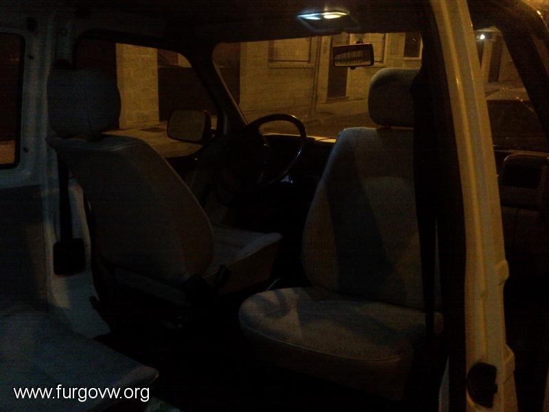

Yo también las he montado en una T4 del 91, y tras modificar los cinturones ya están girando .ereselmejor

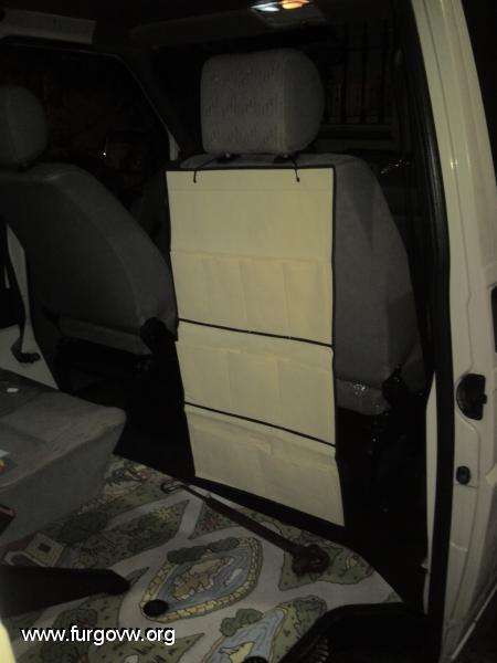

El otro día en el chino del barrio compre uno bolsilleros grandes por 3€, para ponerlos detrás de los asientos,
y tapar las señales de los asientos giratorios .malabares

Muy bueno el brico; yo andaba dándole vueltas al tema de ponerle una base giratoria al asiento del conductor de  una vw t5, pero tengo el problema de el freno de mano que esta adosado en el lateral y el espacio para dar vuelta al asiento, porque mi furgo es de asiento doble en la parte delantera.
Me quedo con la idea de las dos chapas y entremedio el teflon me parece seguro y practico.
Le veo el inconveniente de soltar los cuatro tornillos de fijacion al cajón cada vez que se quiera desbloquear el asiento para girarlo y volver a recolocarlos otra vez para la marcha.
en fin lo dicho esta genial mas adelante me planteare este brico, y poderle ganar algo mas de espacio.
