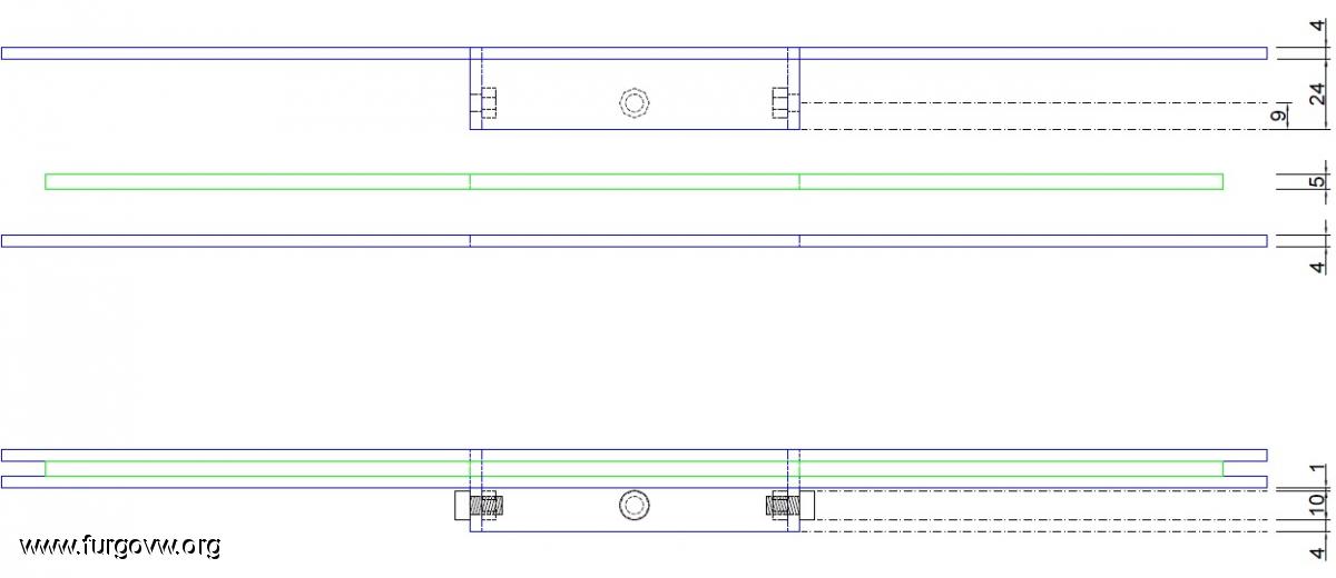

Un brico genial!! Aunque me ha costado encontrar el maldito teflón y me ha costado unos buenos 70€ porque estaba harto de buscarlo y acabé en el Servicio Estación.
He hecho una modificación en el eje porque tenía que pasar bastantes cables del receptor de la radio y la idea de un tornillo pasamuros hueco no me convencía por la poca resistencia y la posibilidad de aflojarse con los sucesivos giros del asiento, así que he optado por soldar un tubo que sobresalga 24mm de la plancha de encima que va fija al asiento, con unas tuercas soldadas por dentro del tubo a 4mm del final dispuestas a 90º.
Al montarlo, este tubo atraviesa las planchas de teflón y acero, y sobresale 15mm por debajo donde pongo 4 tornillos M6 a 90º a modo de pasadores, separados 1mm de la plancha que queda debajo para que no rocen con la plancha de acero.
De esta forma queda muy robusto, sin posibilidad de aflojarse, y fácil de desmontar. Igualmente le pondré los 2 o 4 tornillos en las esquinas para bloquear el giro durante la marcha.
A ver que os parece...

No habia dicho nada perdon pero estoy super agradecido a fer erredos por este brico lo he echo en mi hyundai h1 y perfecto la unica modificacion q he necesitado es modificar el centro de rotacion 3cm por que si lo dejaba en el centro me daba el reposabrazos contra la puerta.
spin
Ah y tambien como el teflon se me iba de presupuesto  he puesto madera de la que van en los encofrados y todo perfecto
