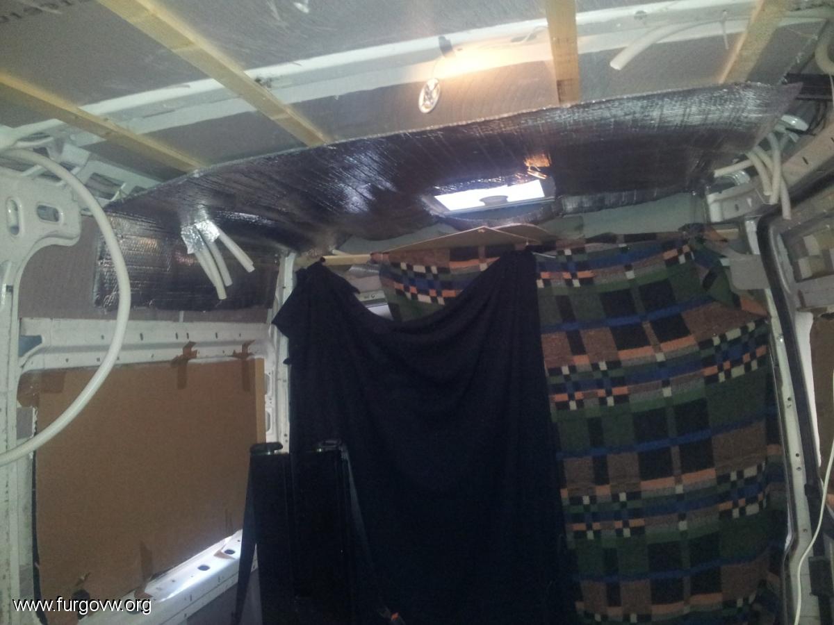

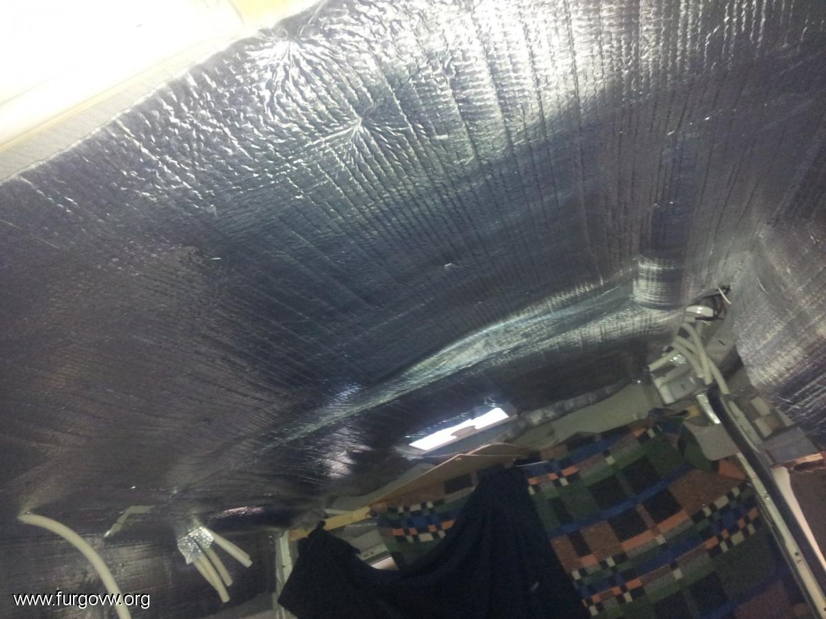

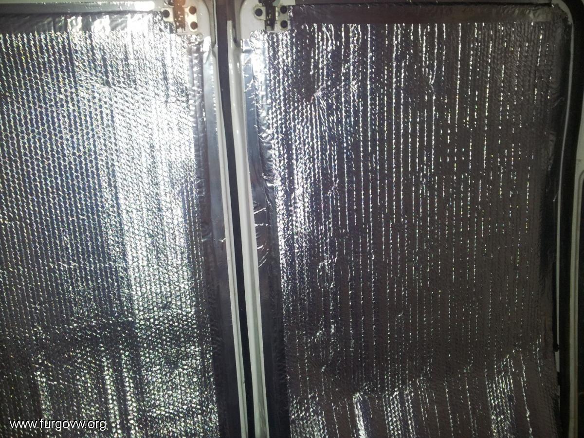

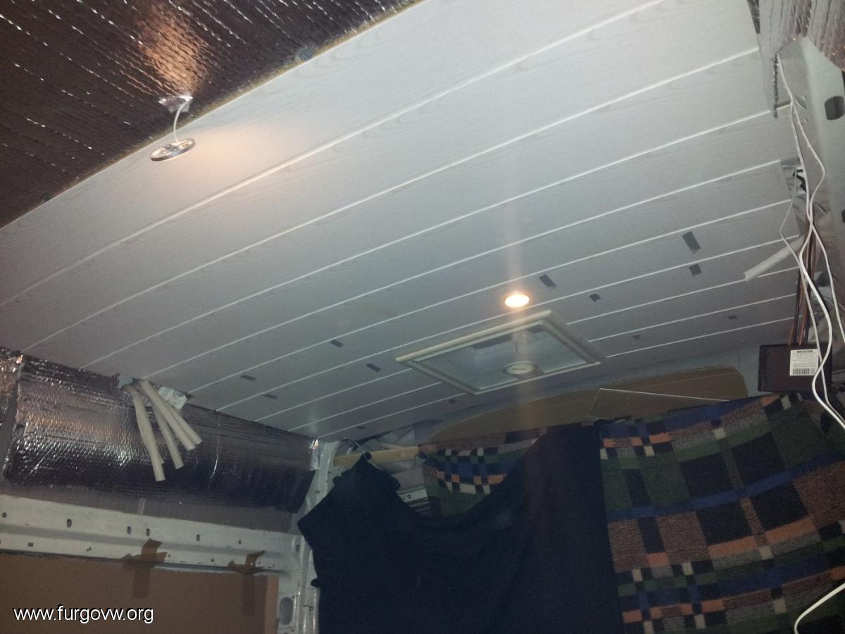

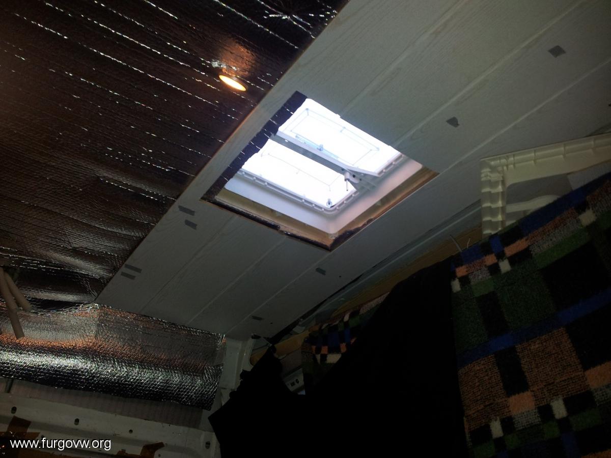

hoy domingo me he liado un ratillo, no con muchas ganas, con el techo.
he puesto el aislante de aluminio multicapa del leroy, y colocado ya una parte del techo con friso.
lo he sujetado con grapas a los rastreles que puse cuando las placas de aislante.

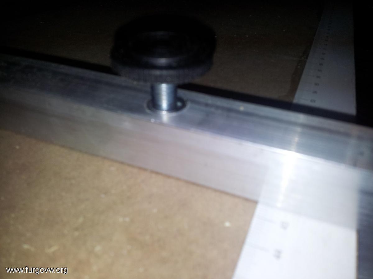

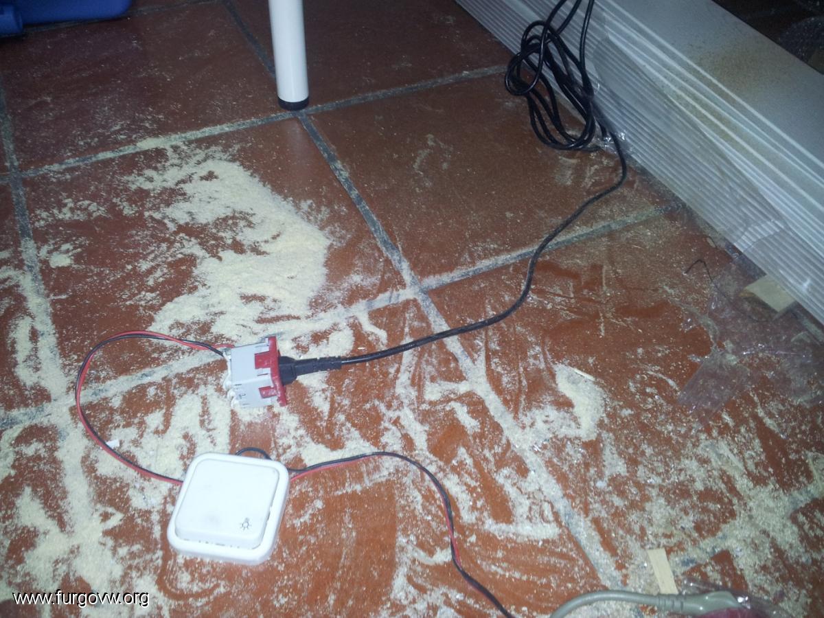

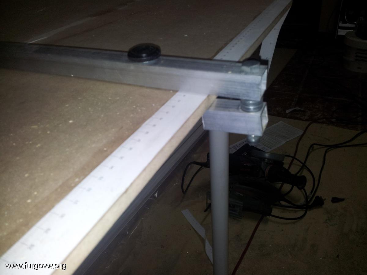

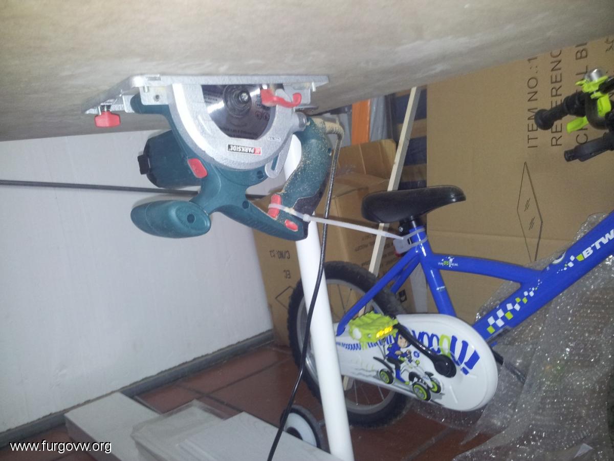

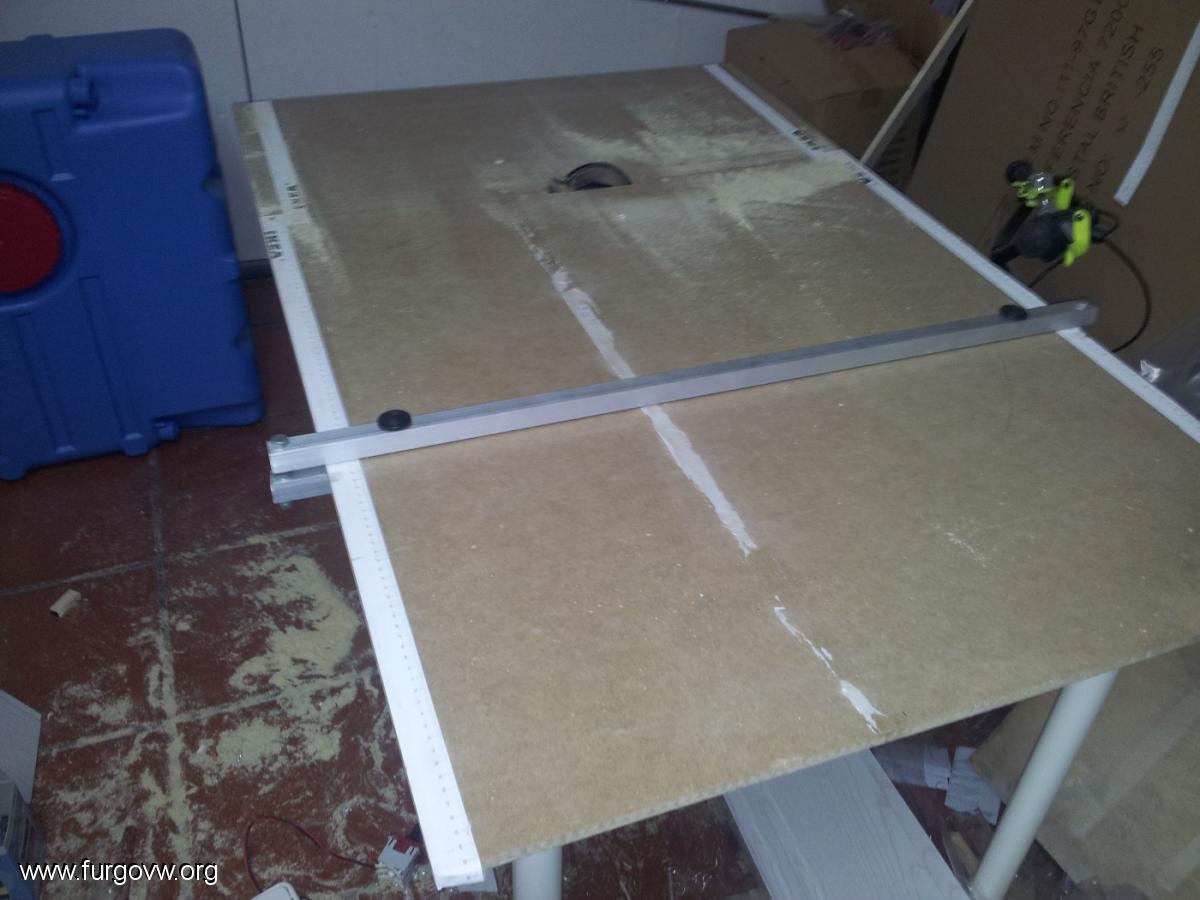

no recuerdo muy bien que dia de la semana pasada, tuve un ratillo libre, y como entre techo y muebles, tendré que cortar muchos tableros, me hice esto.
Fui a Ikea y cogí por 10 euros cuatro patas , y ya de paso unos metros de esos de papel, y lapices como si no hubiera un mañana.
Y con un tablero de dm que tenia por el garaje, un par de clavijas recicladas(hembra y macho), un pulsador reciclado, un trozo de mas o menos un metro de cuadradillo de aluminio,dos remaches roscados de 8, y dos reguladores de patas.Lo uni todo a la sierra circular y salio esto.
Mariotrafic
Muy buena idea, yo había pensado hacer algo así pero no tenía más sitio. Te va venir muy bien, yo lo he echado en falta.
el jaijo
 .palmas .palmas .palmas .palmas .palmas
Algo asi tengo que preparar para la fresadora, porque si no, no soy capaz de hacerla funcionar, algo con unos topes, porque si no, me cargo media tabla
