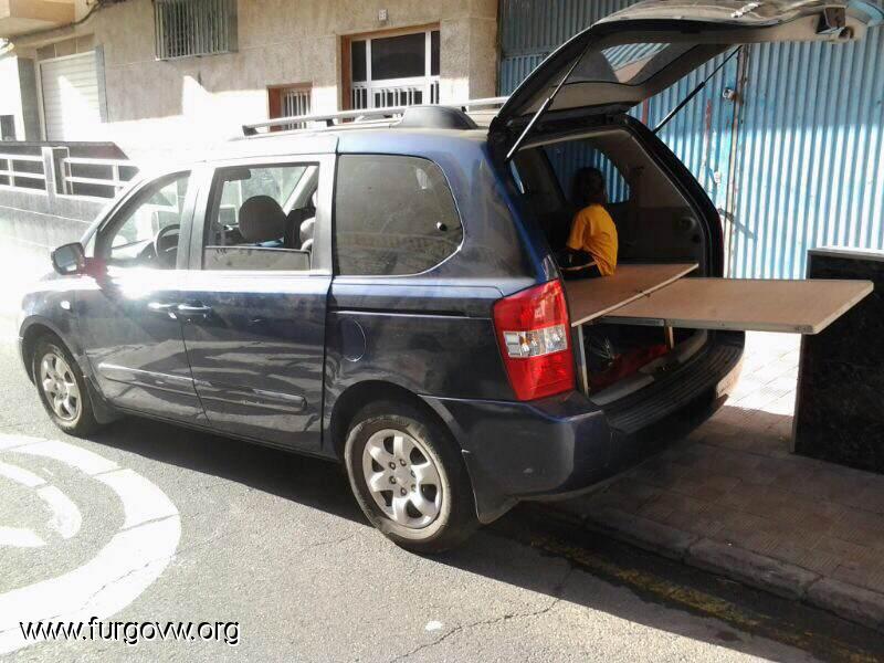

Como podéis ver, ESERO muy sabiemente, conocedor de mis gustos por un buen desayuno al lado del mar, o unas buenas cañas con los amigos, pensó e ideó una pedazo de mesa trasera, que desahoga muchísimo el interior del coche. Preparada para estrenar.

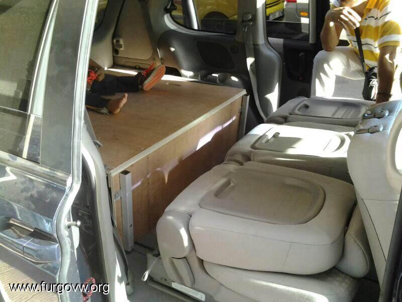

Como véis, la parte trasera está a la altura de los sillones delanteros y no me supone (como antes) tener que estar trasteando con los sillones de aquí para allá, sino que reclino la segunda línea y listo. Además debajo tengo espacio para poner todo lo que quiera incluido el bidón con la ducha.

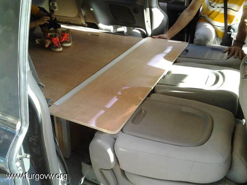

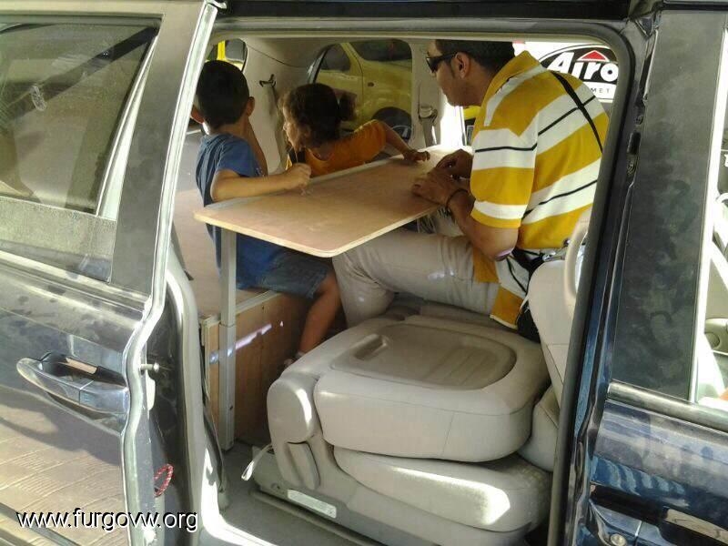

No quedándonos con eso, ESERO me propuso la posibilidad de poner una pequeña mesa en medio para tomarnos el desayuno, leer, jugar con los niños o lo que sea. El resultado es el que véis. Por supuesto mi talla no es la más adecuada para ella, aunque les aseguro que no estoy nada mal, pero a los niños les queda perfecta.. La misma tabla que apoya en los sillones, sirve a su vez de mesa. Anclada a dos soportes ( a medida) y con sus correspondientes imanes para cuando esté plegada, moleste lo menos posible. Menudo trabajo fino, amigo.

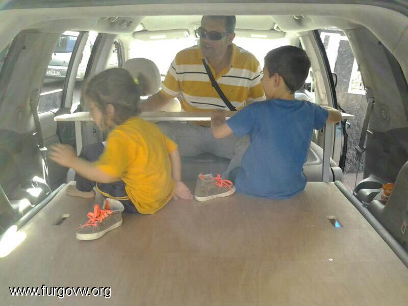

Como véis aquí ya está la plataforma que servirá de somier a mi cama. Está encargado ya el colchón para llevarlo fijo. Ya veis el espacio que hay 2.00 metros por 1,60, ESERO corrígeme si me equivoco.
La paltaforma montada. Muy sencillo de hacer, con un anclaje de alumnio encajado, insisto, muy sencillo.

Exactamente la cama tiene 2.00 x 160, menos 50 cm por la parte trasera que se reduce a 1,25, espacio de sobra para un tio largo como tu.  .meparto .meparto .meparto .meparto
