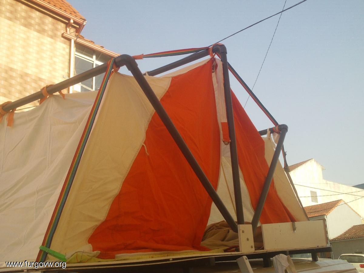

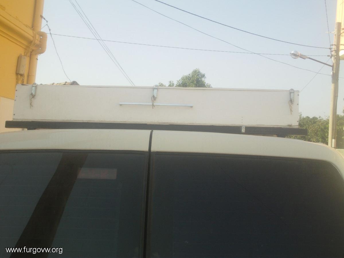

Con el permiso de 1a1r0, ya que la idea primera es del el, por fin terminé la baca y tienda de techo .
Materiales:
pvc espumado de 10mm
bisagra de piano
tubo de pvc de 32 mm
cierres rápidos
tornillos de inox
tirador de cajón

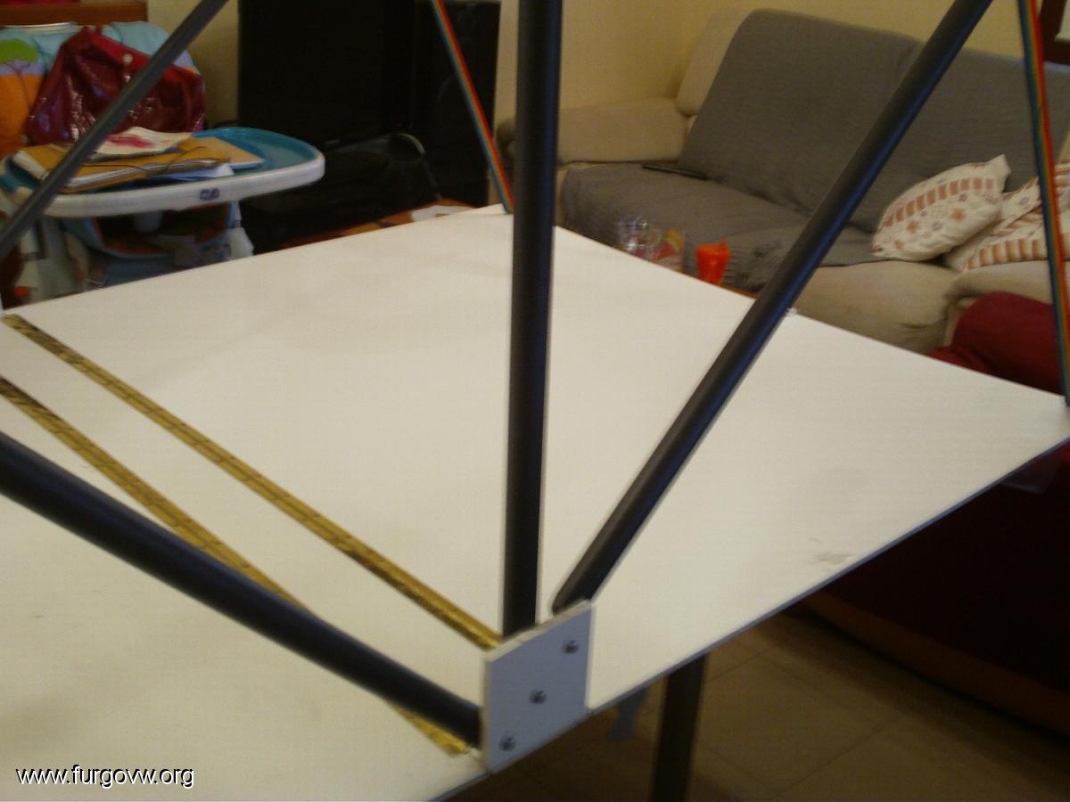

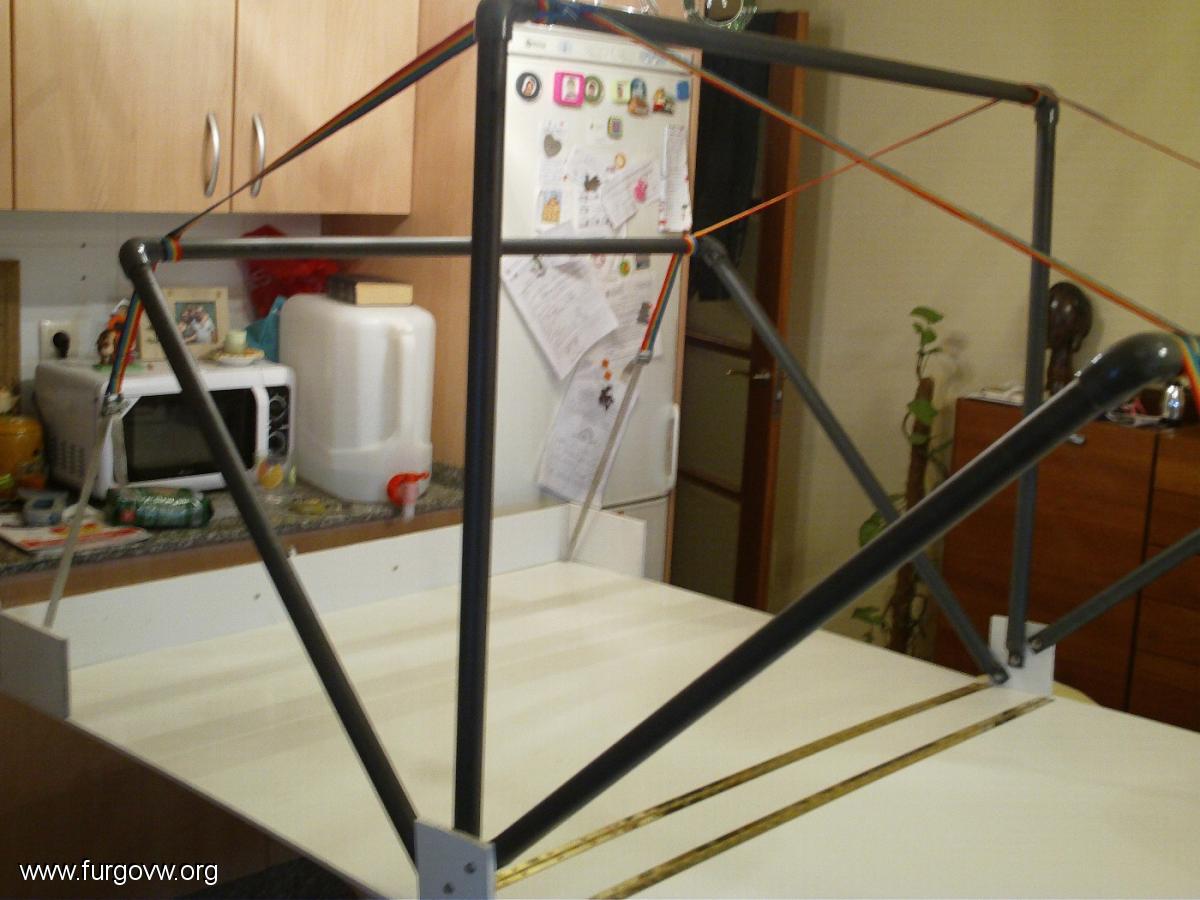

Con el pvc espumado realicé el cajón de 125 x 110 cm. Es un material muy ligero y a su vez muy resistente. Se atornilla muy bien y queda muy fuerte, además de no deformarse con el agua y ser estanco.
Con los tubos de pvc hice el esqueleto, de está forma es muy ligero. Las puntas de los tubos las calenté y aplasté para poder atornillar mejor.  Con una bisagra de piano es suficientemente fuerte para soportar todo dado su poco peso.
Con eslinga uní los tubos de manera que cuando abres, lo hace todo al unísono.
Con una tienda de campaña  tipo canadiense confeccioné la tienda
El tubo de enfrente de la puerta se gira hacia arriba para mejor entrada.Como veis, corta de aquí, cose allí.

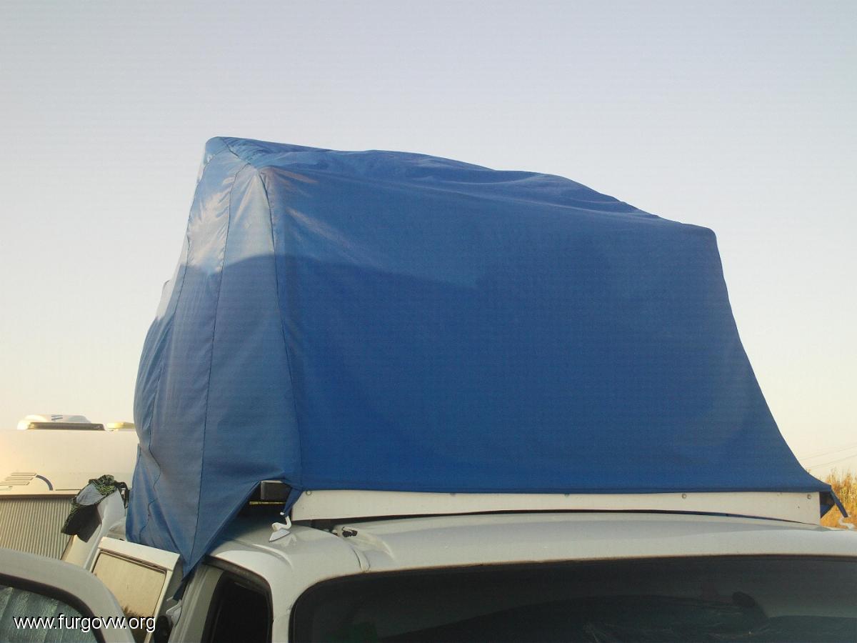

Y con la misma tienda el techo
Para terminar, le di con spray para calzado para impermeabilizar.
Como podéis ver coloqué un tirador, pues al pesar muy poco puedo retirarlo de la furgo yo solo. Los cierres rápidos no lo encontré de momento de inx , poro sigo buscando.

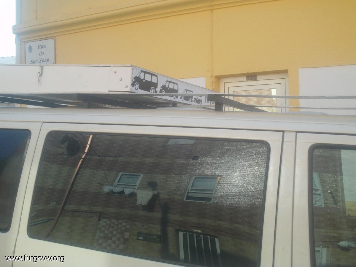

La baca también me la hice yo, que la cosa está muy mala.

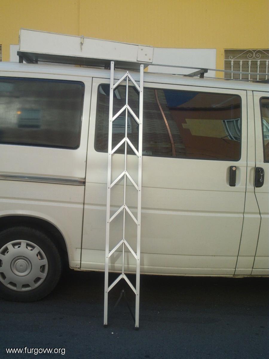

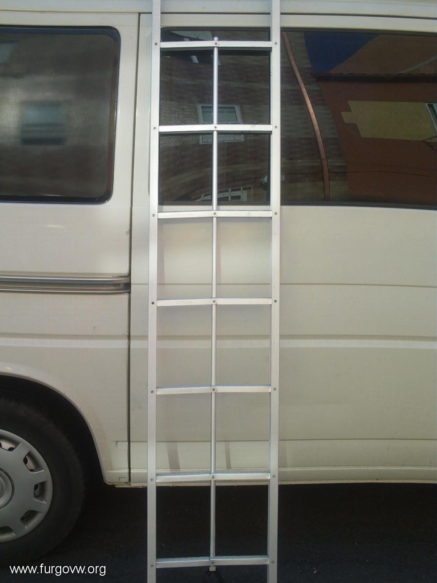

La escalera la compré en una tienda de cosas raras. De está forma después de subir, la recojo y la subo conmigo

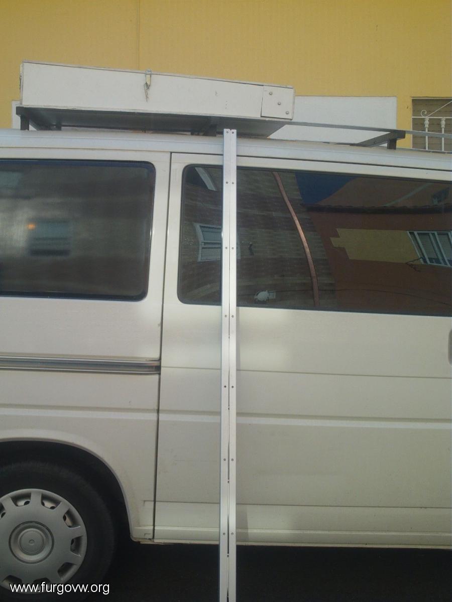

Ahora estoy poniendo gomas   de mampara de baño para hacer el cajón estanco. Hasta ahora le ponía un toldo para taparlo en caso de lluvia.

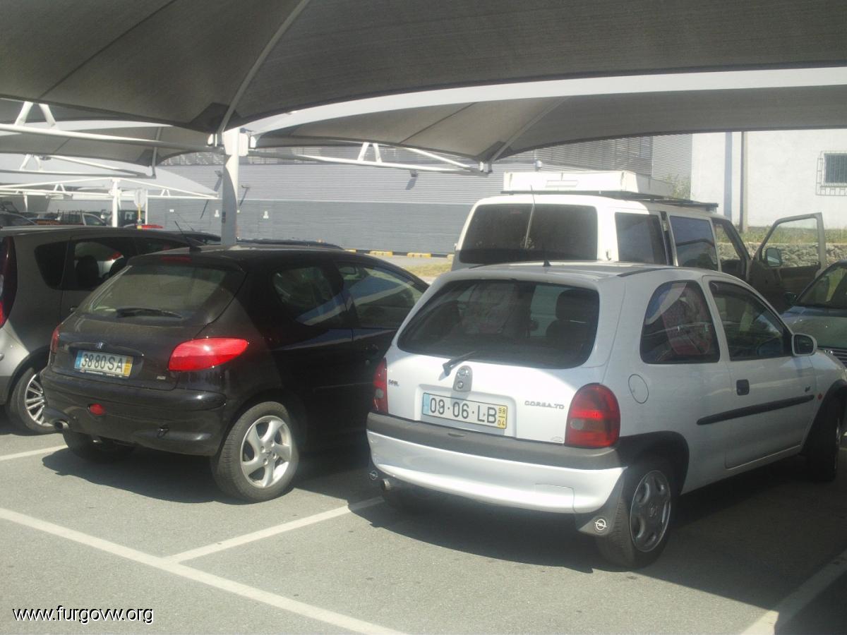

Como veis, no es demasiado alto de manera que entro en cualquier aparcamiento.
Por cierto, con el mismo material me hice los muebles.

muy chula la tienda,te ha quedado genial, me puedes decir donde has conseguido la escalera? es cojonuda

El pvc espumado no flexa al acostarte encima????
Soporta bien el peso???
Y para los muebles quedan resistentes???.

buscando la escalera por la web he encontrado esta, que tambien tiene buena pinta  http://www.teletiendaonline.com/escalera-telescopica-plegable-xxl-ladder.html

La escalera la compre en un a tienda de 2ª mano. La escalera telescópica la venden en "Aki" por 69 €, pero me pareció más recogida esta mía para dormir con ella arriba.
En cuanto a la resistencia  te diré que los muebles quedan tan resistentes como los de madera,pues los tornillos agarran muy fuerte. Para que no flexione el pvc como ves en la foto he puesto láminas de aluminio. sin problemas. Dormimos dos personas de 180 cm  en ella.De todas maneras ya estoy preparando tuvo de 3 x 3 de aluminio blanco para adosarlo al cajón, de esta manera sobra las láminas.

En precio de las telescopicas ya lo se, pero me había hecho gracia este sistema por si era más barato o sabias donde vendían
Enviado desde mi GT-N7000 usando Tapatalk
furgomotero
Pues no sé donde la pueden vender pero te paso la marca y quizás por internet.
Yo la compre de segunda mano pero tiene hasta la etiqueta de la casa, te miro y te cuento.
belenek
Ok dime y ya echo un vistazo
furgomotero
La escalera se llama es.ple y es de Zaragoza. No hay más datos.
belenek
Gracias voy a mirar
