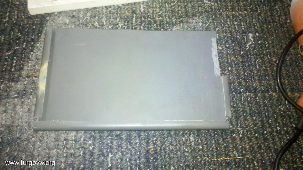

hola buenas

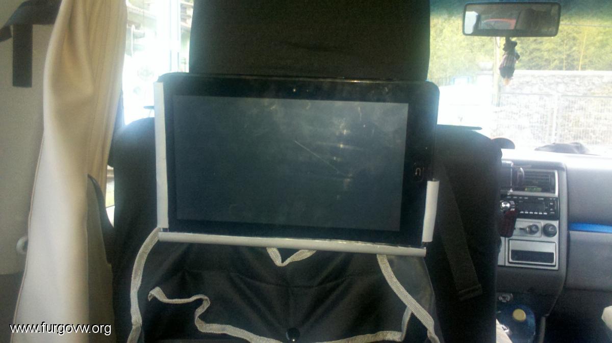

esta es la primera versión del soporte para la tablet ,la cuestión era que se pudiera poner encima de la mesa ,poder colgarlo en el reposacabezas del piloto y en la red de encima de la cama para cuando estamos en ella

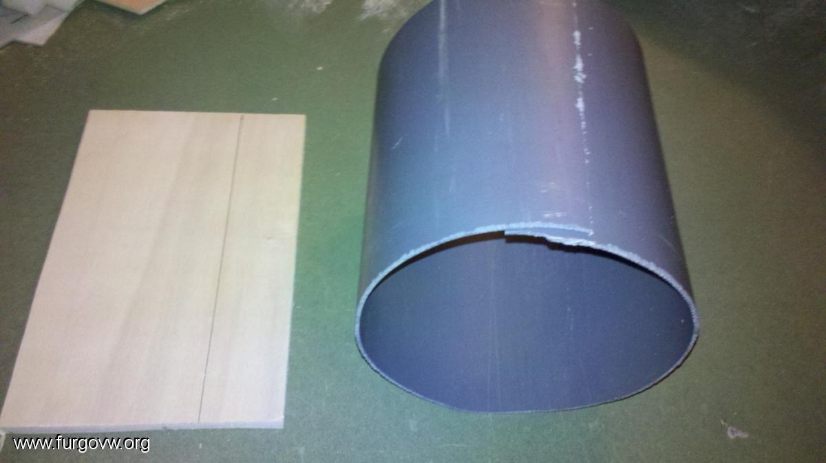

bueno empezamos por el principio tubo de pvc

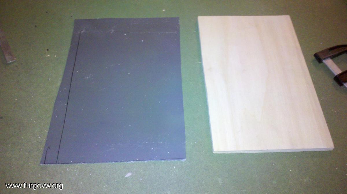

la ponemos plana como nos enseño el gran alcasa
con el decapador (que ya he comprado 8)) y un cacho de madera con la forma de la tablet le damos forma

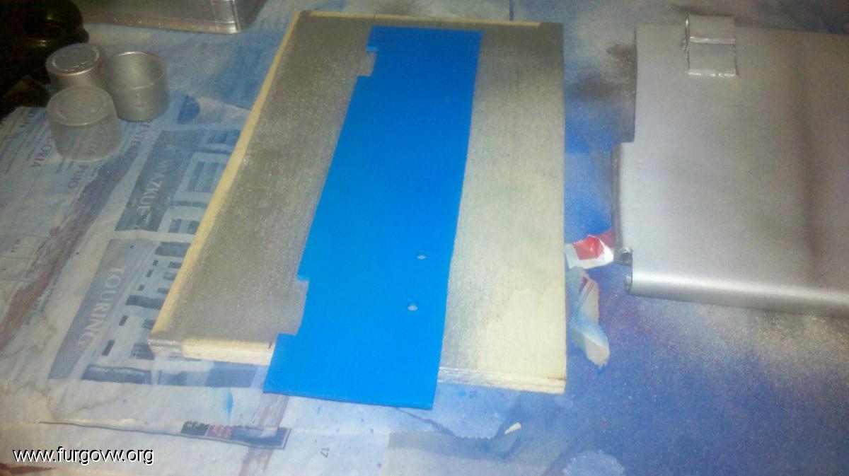

también aprovechamos y nos hacemos la base para el reposacabezas  y pintamos se puede apreciar unas muescas que es donde entraran los ganchos que veremos luego
aquí ya pintado

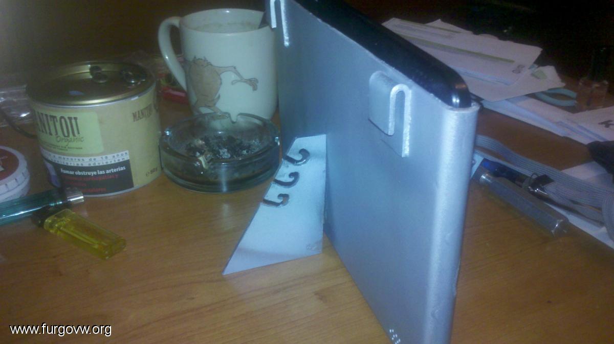

en esta se pueden apreciar los ganchos que le he puesto para engancharlo a la red y al soporte del reposacabezas .también se puede ver la pieza para que se mantenga de pies y los enganches para poder nivelarla en la red(por probar)
en esta el soporte del reposacabezas fijado con unas bridas (es de prueba)

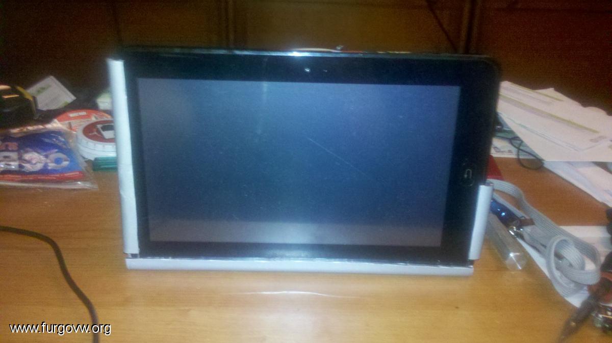

y aquí la tablet colocada
bueno eso es todo , a falta de probarla sobre el terreno que me han fastidiado las vacatas y esa seria su prueba de fuego ,espero que os guste
un saludo
p.d: falco no sabia si ponerlo aquí o en accesorios , a tu juicio

muy buen trabajo.te ha quedado genial

no te puedes imaginar lo contento que me siento viendo este brico   .yupiii .yupiii .yupiii
pues con ello veo que mi tarea de mostraros cómo moldeo el PVC, no cae en saco roto y le sacáis partido.
me alegro mucho de ver lo bien que te ha salido y el buen uso que le vas a dar a tu idea, muchas gracias por compartirlo, ánimo y sigue, que has descubierto un buen filón,    ;)

jejeje trencalos muchas gracias en el me he inspirado para este brico
alcasa me alegro mucho de que te alegres mucho, .meparto .meparto .meparto la verdad que creo que ya te dije que viendo lo que tu hacías se me abrieron muchas ventanas , balcones...  .meparto .meparto este en concreto fue a partir de ver el soporte que le tenias puesto tu a tu gps, de todas maneras este es de prueba cuando veas sus pros y contras lo perfeccionare
ah y como digo en el post ya me he comprado decapador y me quedan 1,5 m de tubo de 200mm así que ! tiembla pvc!!!!!!!
muchas gracias y un saludo :-\
