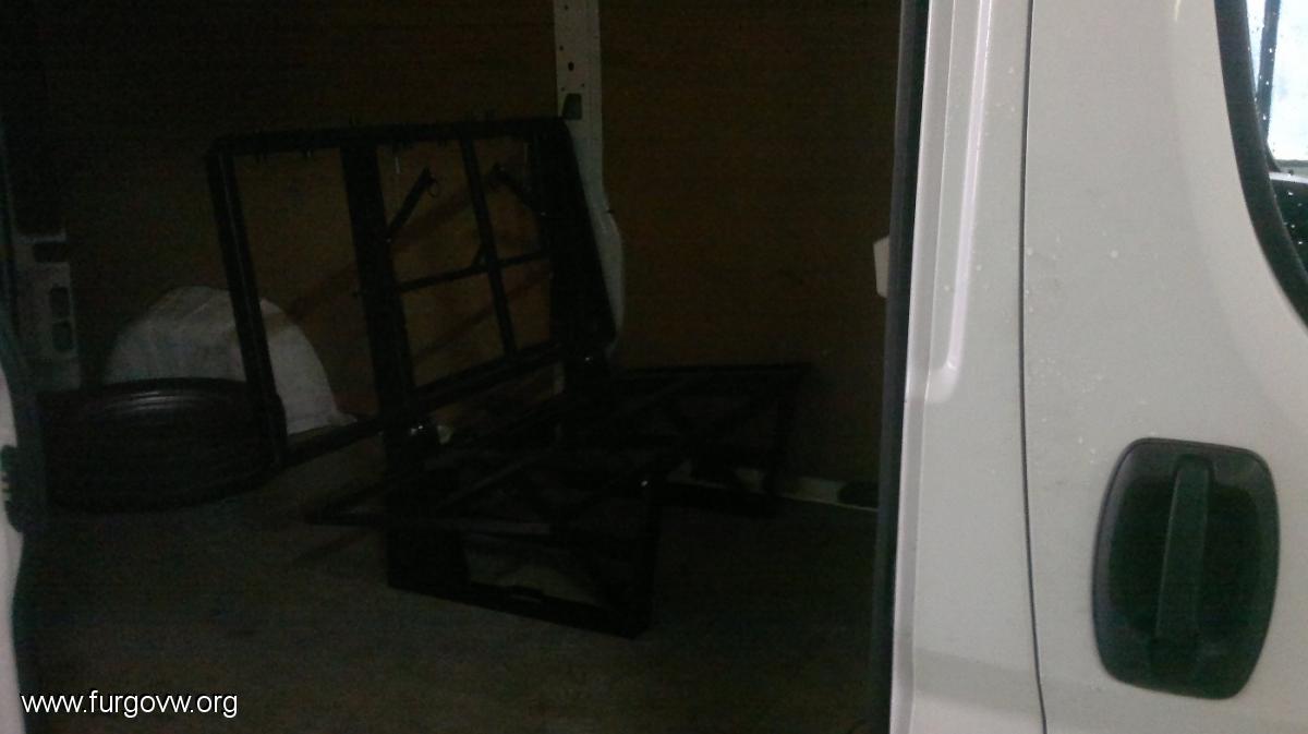

Bueno..... ya he dejado la furgo para que me pongan el asiento y ventanas. Hasta dentro de un par de semanitas no volveré a verla  :'( :'( :'(.
Os pongo una foto de lo que es la estructura del asiento presentada dentro de la furgo en lo que sera mas o menos su ubicación. Perdonad por la calidad de la foto, pero es que la saque con mi móvil de "ultima generación" sin flash (lo tiene roto).

Hola, me podrías comentar el tema del asiento...
Gracias de antemano y un saludo.

Medidas de ancho de ese asiento???, medidas de ancho de cama???,  precio???,  Ampliación largo cama hasta el porton??? ;D

Pues a ver el ancho del asiento es de 136cm. El ancho de la cama es de 125cm. falta por ponerle un postizo a los pies de la cama que llegara a tope casi con el porton lateral quedando el largo de la cama todo el ancho de la furgo.Dicho postizo ira plegado entre el asiento y la pared del baño cuando no este hecha la cama. Lo peor de todo el precio, 3685 + iva. Incluye el asientocama, suelo y railes y la homologacion de toda la furgo una vez que la termine. Creo que no se me olvida nada. Ahora a currar...a ver que tal se da...

Unas fotos de ese asiento abierto y colocado en su sitio como cama y el postizo puesto es posible??????
Y la medida del asiento hasta las puertas traseras de la furgo??????
