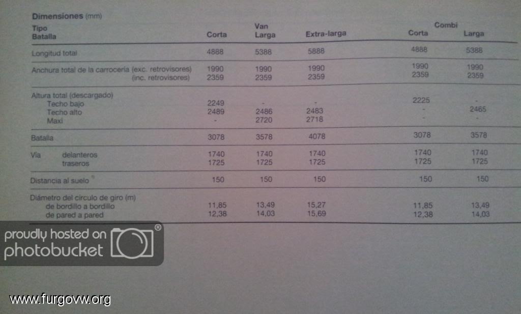

Estas son las medidas que vienen en el libro de la furgo.

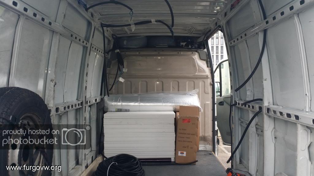

Buenas, por fin voy a empezar con la camperización de la furgo.

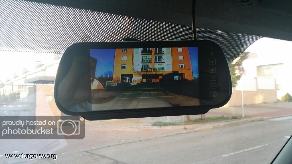

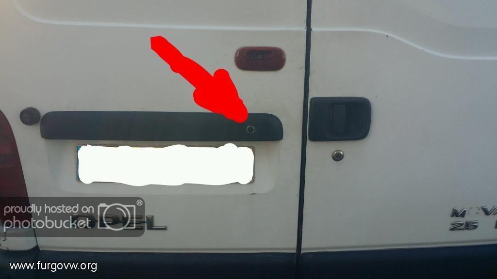

He empezado poniendo una cámara de visión trasera.

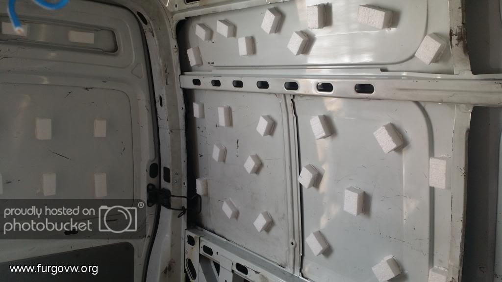

Y con la electricidad y aislamiento.

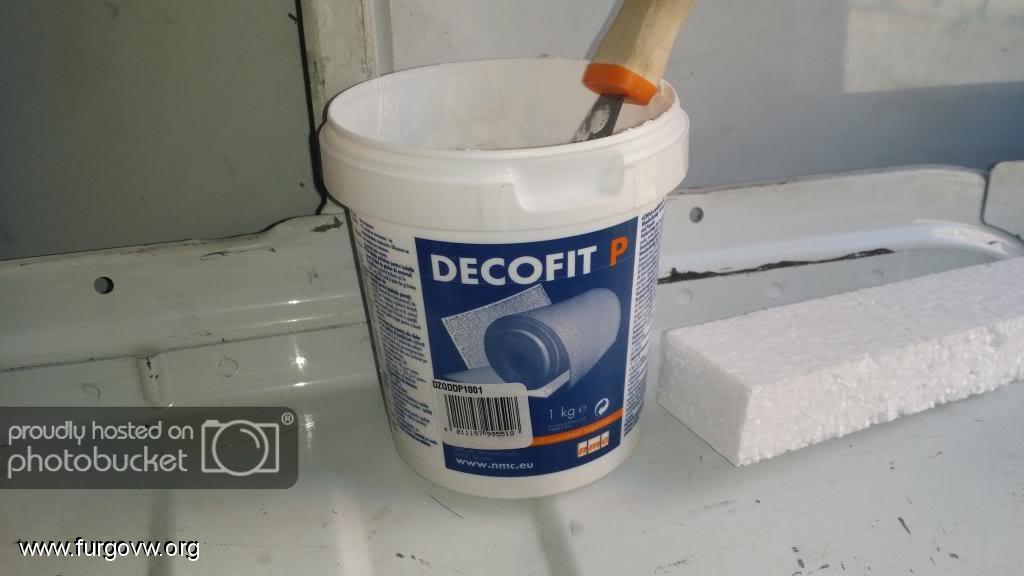

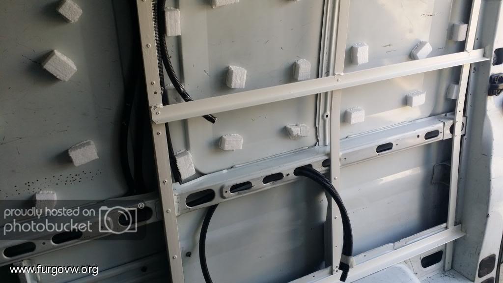

Para pegar el poliestireno expandido e utilizado esta masilla. ¿Es correcta para pegarla en la chapa?. Gracias.

Si el pegamento es especifico para ese material y las superficies están limpias, sobre todo la chapa sin grasas te quedara perfecto, de todas formas deberías darle unos puntos de espuma entre las planchas y las bigas de la furgo, no hace falta que sea todo el contorno, es que con el tiempo y las vibraciones puede despegarse el pegamento y luego tendrás ruidos molestos tras los paneles.

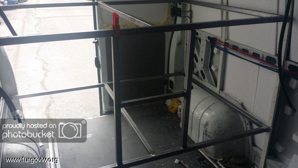

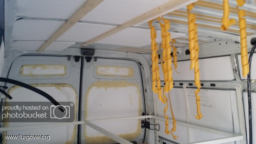

Buenas, aqui sigo despacito con algunos avances, he agregado unas pletinas para la sujeción de las 2 camas.
Las estructuras de las camas.
Sigo con el aislante, ahora del techo.

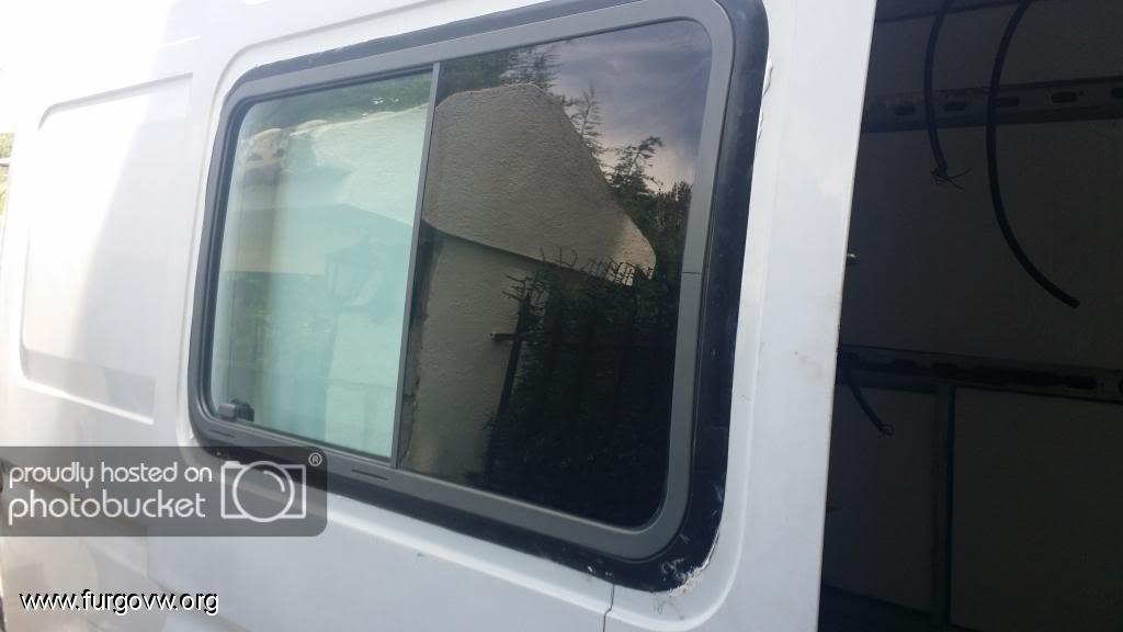

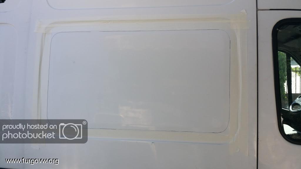

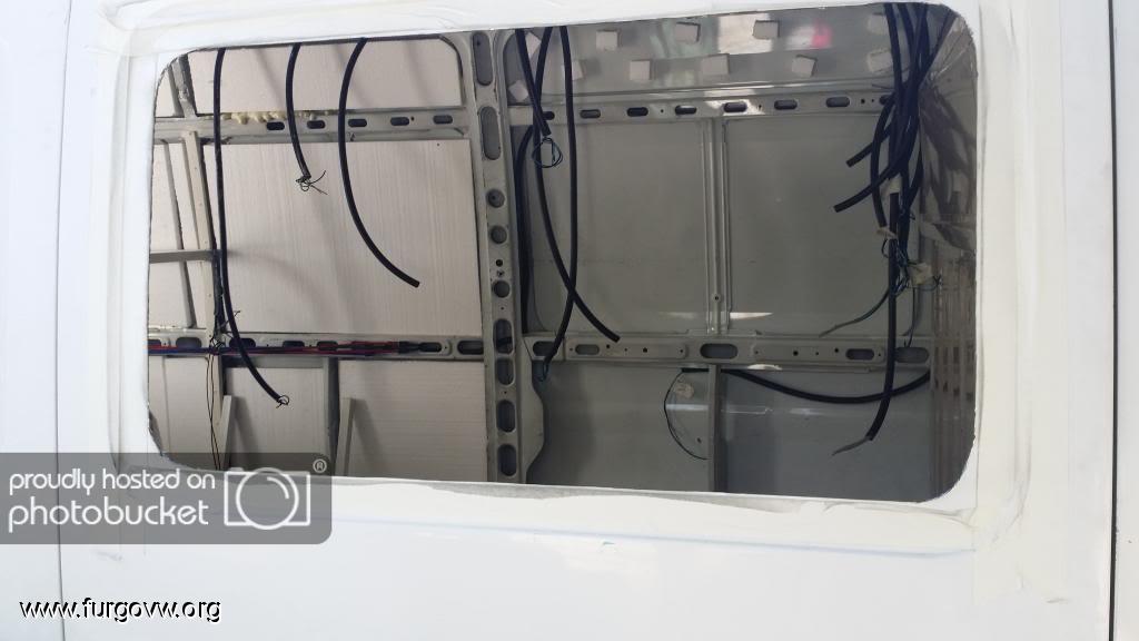

Y con las ventanas de los laterales, que a lo mejor es superfacil ponerlas pero a mi me ha costado lo que no esta escrito y creo que encima las he puesto mal.
Tambien las he laminado.
ESERO
Yo las veo bien puestas, si has usado la ranura de fuera de la ventana, la mas proxima al cristal, la interior se deja para las transit porque el hueco esta mas adentro que el panel.
Un trabajo limpio, despacito y con buena letra.  .palmas .palmas .palmas
Sanort
Que alegria me das Esero, de verdad, estaba preocupado por que no sabia en cual de las dos ranuras poner primero; corte la chapa para la ranura que esta mas en el interior, al colocar la ventana, pensaba, esto no puede ser, claro se quedaba la ventana como 1cm para fuera pero no sabia si era así y luego se rellenaba de silka. No me convencía y no podia pedir ayuda al foro ese mismo dia tenian que estar colocadas ya que cada vez que le voy hacer algo a la furgo me voy a 80km, y que no dispongo de mucho tiempo. Asi que empece a cortar otra vez y las puse en la ranura que esta mas pegada al cristal y dije pues nada si no es así creo que siempre podre poner las suyas que son mas grandes.
Muchas gracias a todo el foro y a ti Esero en particular por la ayuda que prestais.
ESERO
Para eso estamos  ;).
Particularmente esas ventanas las conozco algo  ;D, el día que me haga falta alguna para mi furgo (espero que no) estarán todas repartidas en las campers de toda España.  .malabares .malabares

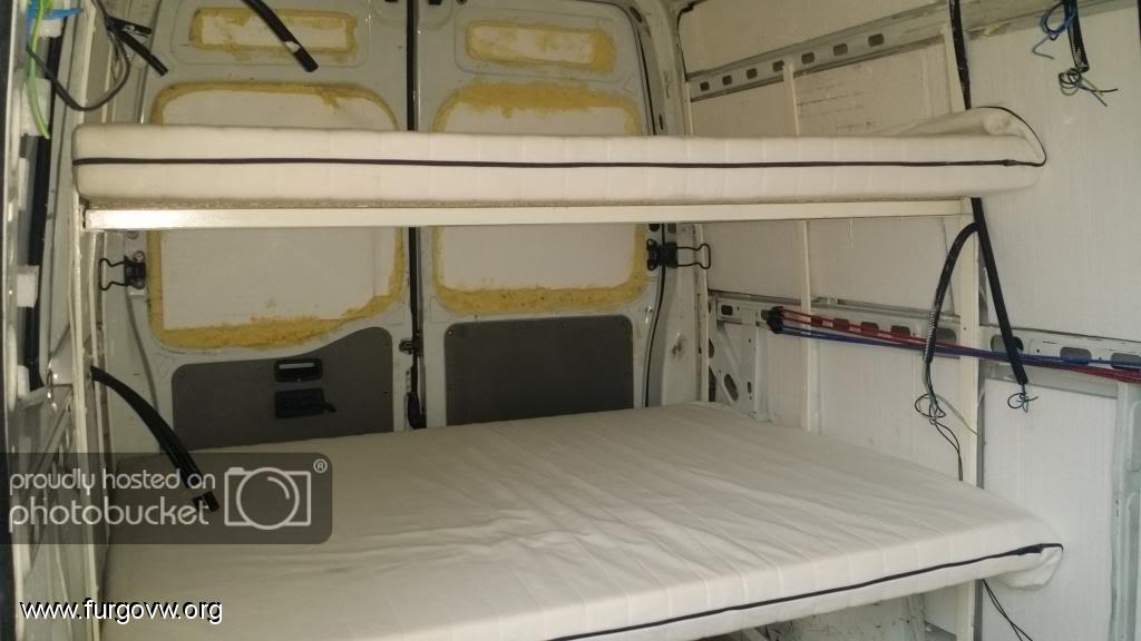

He comprado estos colchones en Ikea, en oportunidades a 49 €, estan a 100 €, son bastante cómodos.
Les e cortado el largo y tengo que cortar el ancho.
ESERO
También puedes tunear la funda entrandole por los lados y la aprovechas, ademas como es desenfundable está muy bien para lavarlas, yo tengo un colchón como ese en el trastero esperando le toque su turno.
