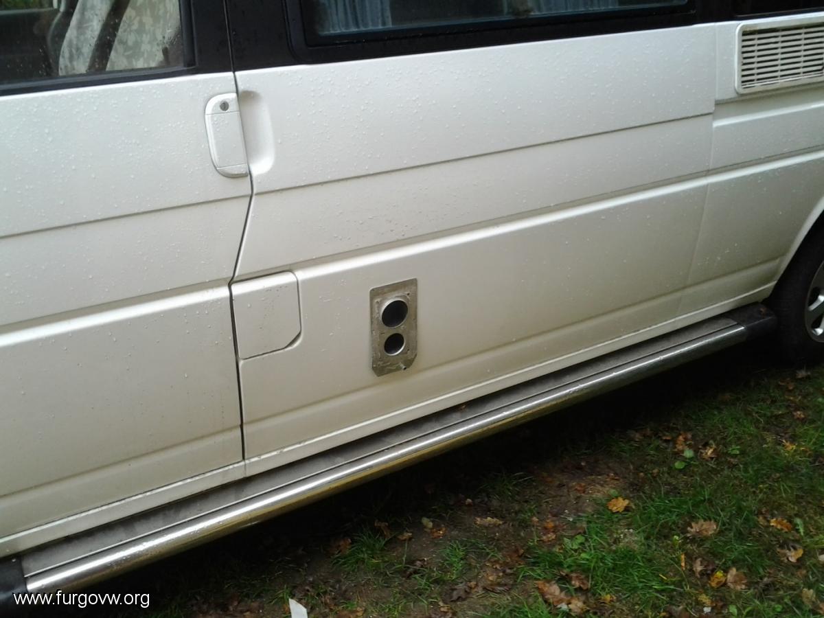

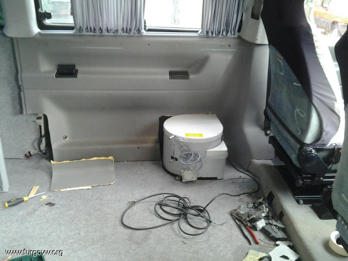

Yo monte el de gas en mi t4 y os puedo asegurar que es una maravilla,da perfectamente para dos o tres duchas seguidas,puedes poner el agua a 50 0 70 grados,incluso yo lo utilizo para calentar la furgo haciendo pasar el agua caliente por dos radiadores,y la instalacion es muy sencilla,os pongo unas fotillos.

 Muchas gracias yagopuga por las fotos muy aclaratorias .  Una cosa , no se por donde leí que la rejilla de los gases no puede estar a menos de 50 cm de ninguna ventana y por la foto veo que mas o menos esta bien , sabes si esto es así?  y si tienen que mantener cierta distancia con bombonas, baterías , etc o tienen que ir a una determinada altura del suelo?
  Digo todo esto para no tener problemas con el instalador de gas y ya que nos ponemos que quede bien.  Un saludo y gracias.

En el manual de instalacion te dicen que no se debe de colocar debajo de una ventana porque los gases pueden entrar por la ventana,truma tiene un accesorio opciopnal que se coloca en la ventana que corta el boiler si la ventana esta abierta..yo no se lo puse y no tuve problemas con el instalador del gas ni con la itv.de todas formas siempre la tengo cerrada cuando el boiler esta funcionando..para los que lo vayan a montar solo aconsejarles que lo pongan donde la chapa de la carroceria sea mas plana y no haga curva si no la placa de salida y entrada no se ajusta bien..
