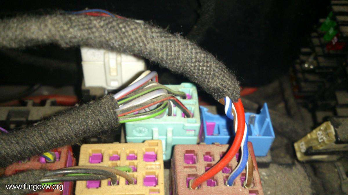

Veras, adjunto una foto, en la que se ve, la parte de la ficha que se me ha roto, es la base de la ficha azul que esta mas a la derecha!!

con un poco mas de detalle

La pieza en cuestion es la 1J0937743D y se denomina caja de conector plano con bloqueo de contactos pieza de acoplamiento juego de cables, 10 polos, azul y su precio 0.77 centimos

y sabes la función que tiene esa pieza?? lo digo porque tu no la tienes??
Con esa conexión rota, ahora con la furgoneta arrancada en la centralita no me sale la "G" y se me queda el simbolo de la bateria y todo al 100%,  incluso se cambia intermitentemente la simbolo de enchufe por el de la bateria...
kookoo
Yo la tengo, la foto que te he puesto no es de mi furgo, pero ni idea.
Intenta buscar fotos por el foro de la zona a ver si te puedes guiar para colocar los cables correctamente.

Solucionado!!
Al final, girando el asiento del piloto 90º, pude acceder en condiciones a la zona de las conexiones, desdoble varios pins y pude volver a conectar la ficha azul, y todo volvio a funcionar perfectamente!!
Asi que, una cosa me ha quedao clara, si se descontecta la ficha azul, la centralita marca que no entra el alternador... :roll: :roll:
