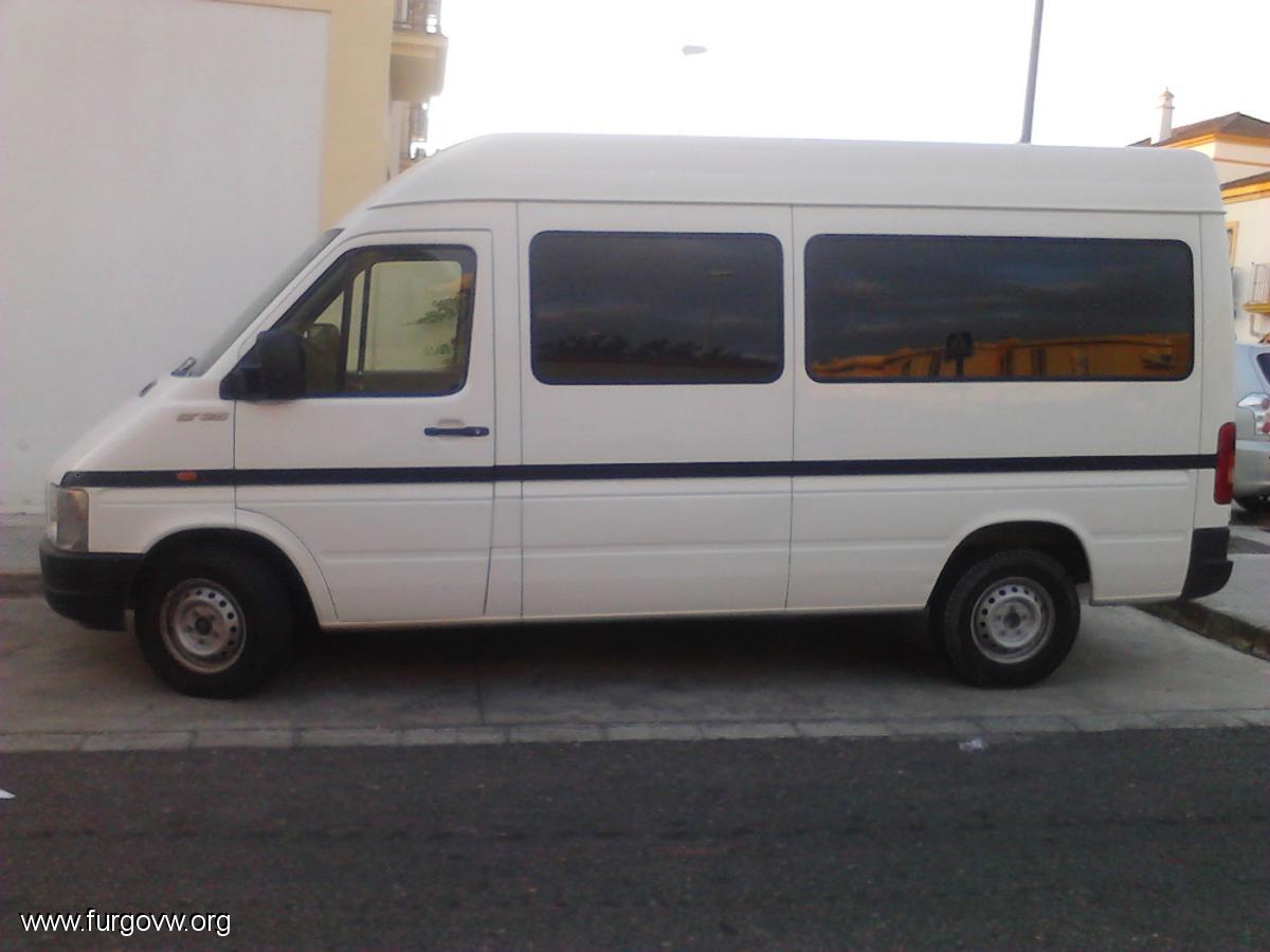

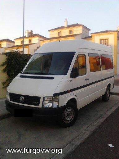

Hola muy buenas me presento con esta adquisicion que he realizado hace poco.
Llevo bastante tiempo viendo el foro y cojiendo ideas hasta que por fin me decidi a dar el paso.
Pues eso poco a poco ire haciendo cositas en la furgo que cuesta bastante.
Un saludo y nos iremos viendo.
DACAIG
Octubre 13, 2013, 21:03:52 pm #1 Ultima modificación: Octubre 13, 2013, 21:14:46 pm por DACAIG
ya pude poner foto menos mal.

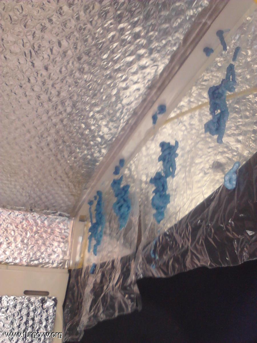

Noviembre 17, 2013, 22:10:08 pm #3 Ultima modificación: Noviembre 17, 2013, 22:33:56 pm por DACAIG

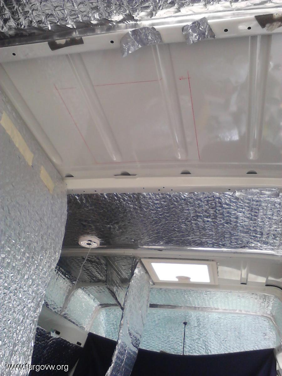

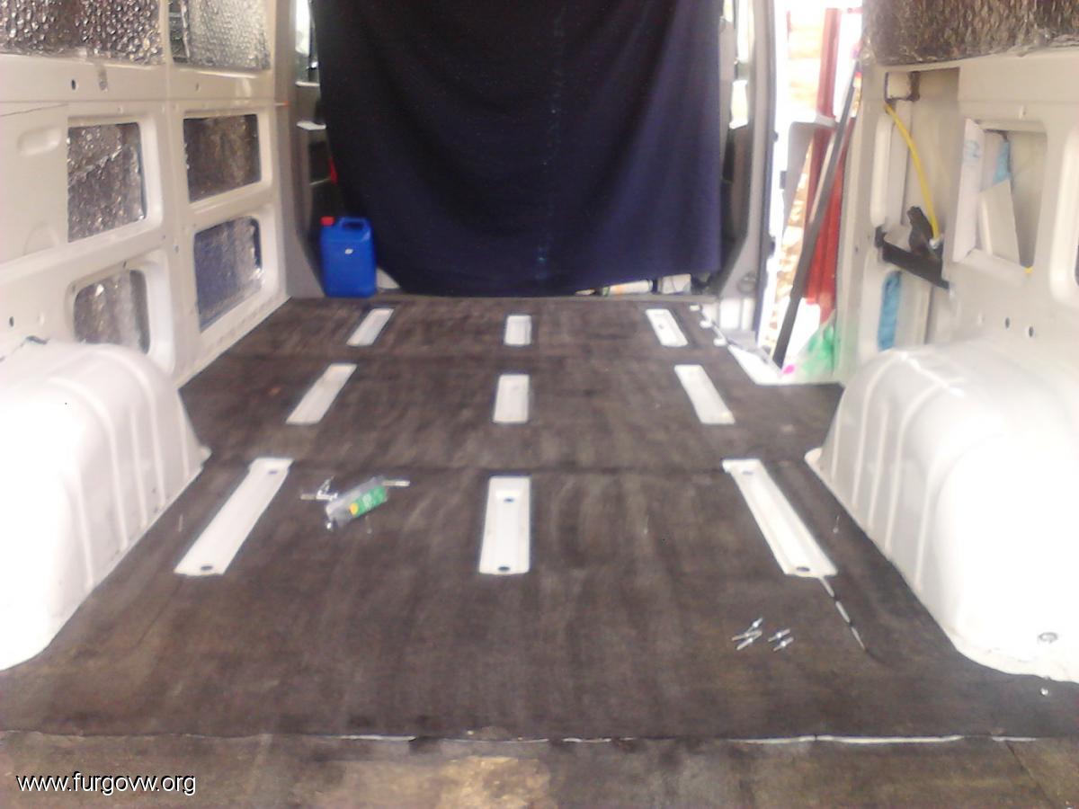

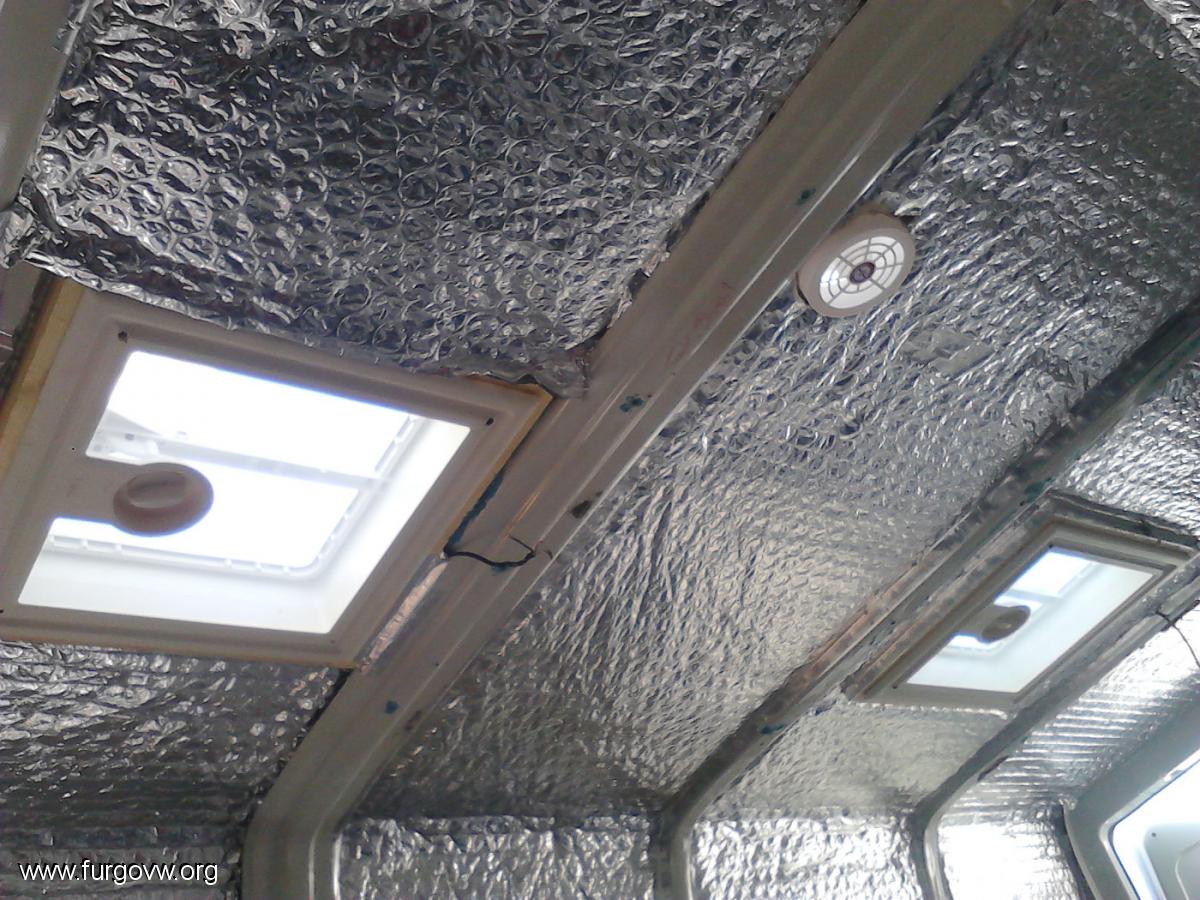

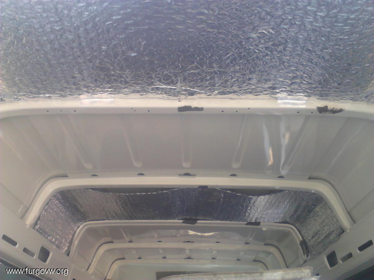

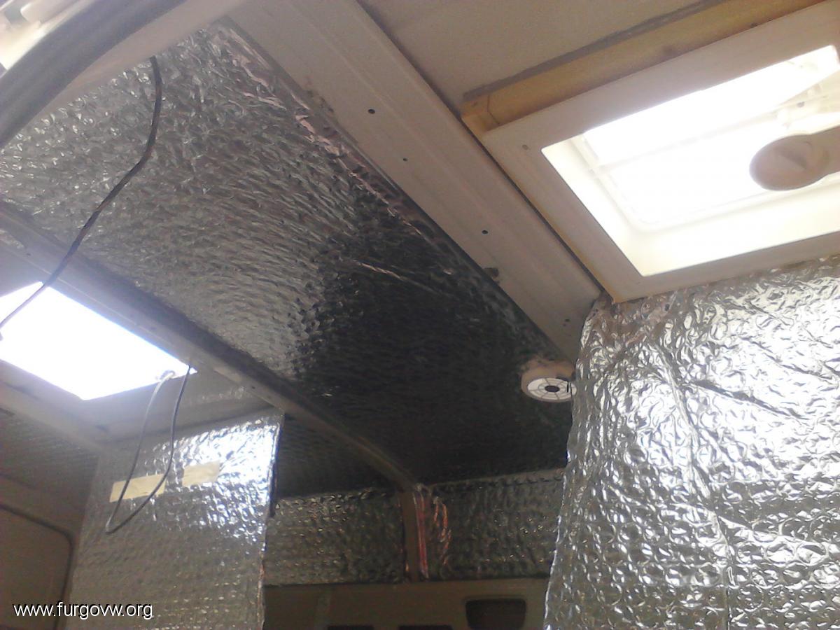

Hola que tal.

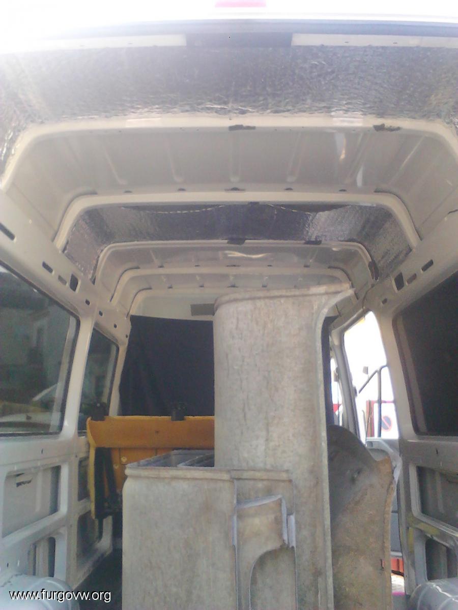

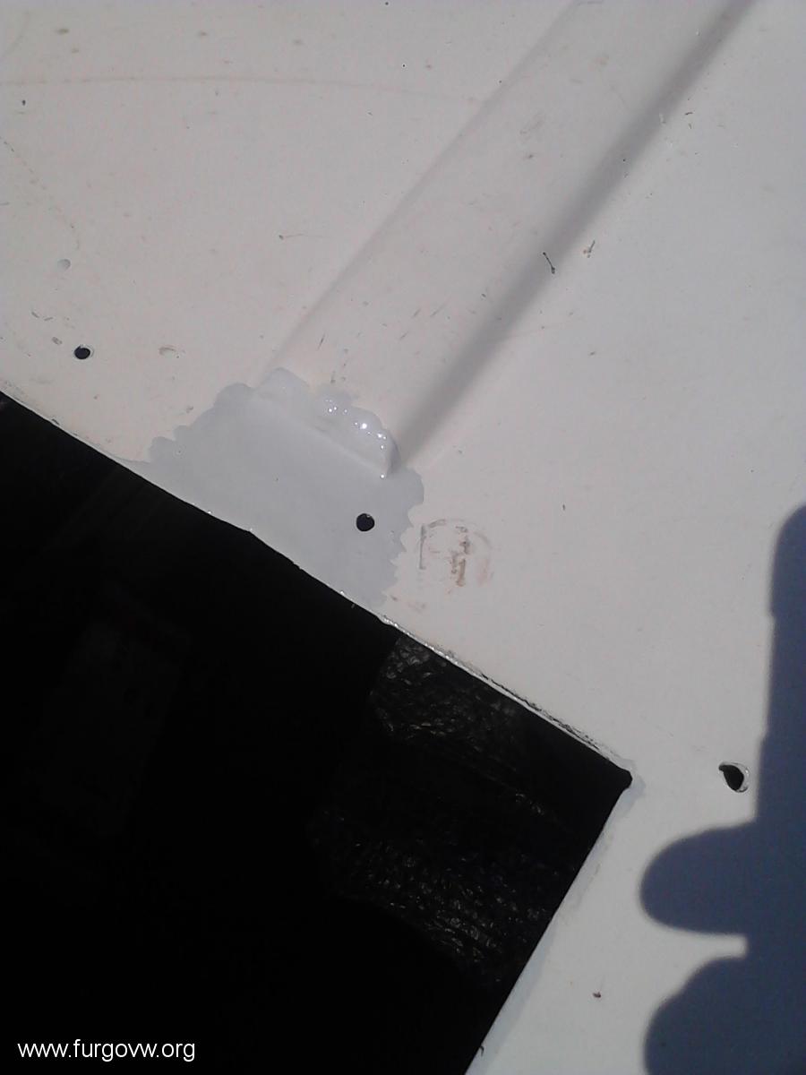

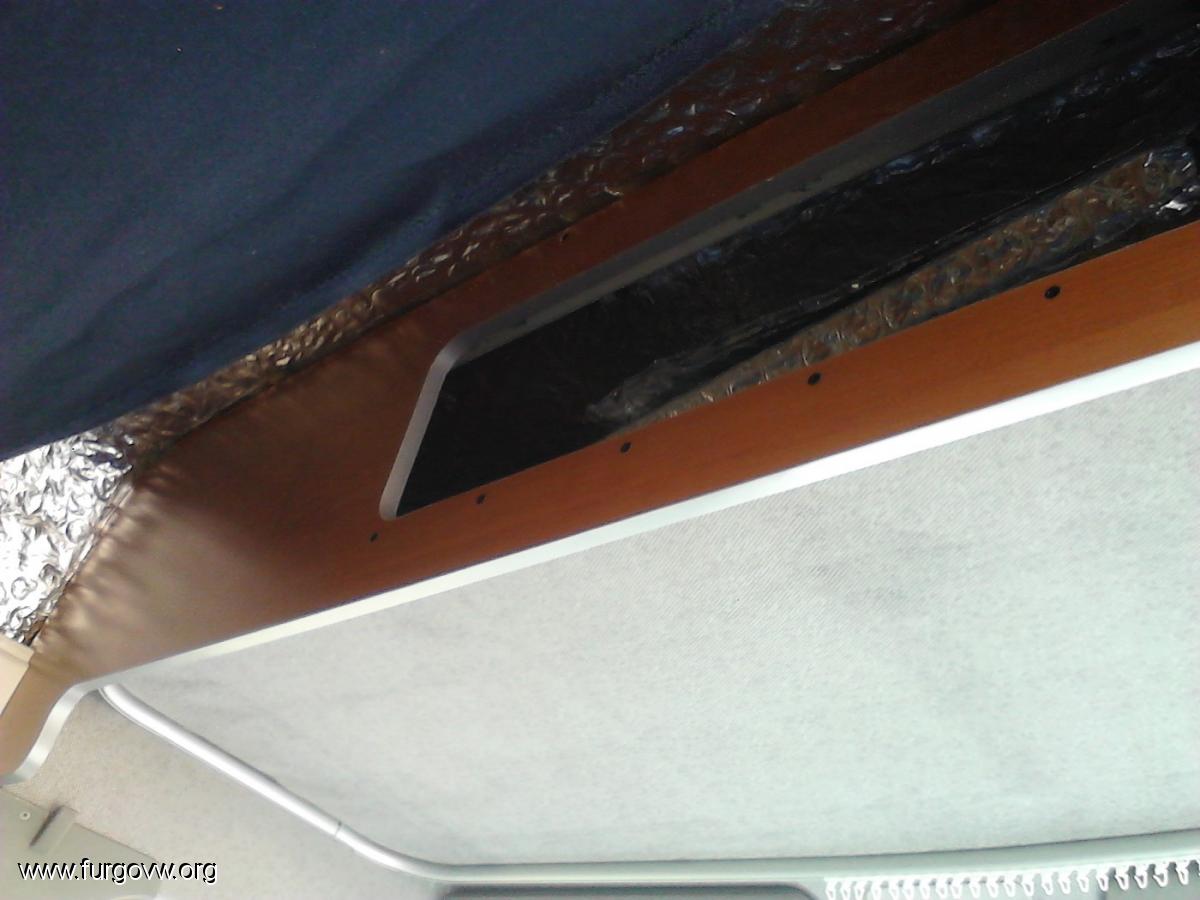

Pues nada poquito a poco sin prisa pero sin pausa vamos haciendole cosas como.
Aislamiento , claraboyas , extrator para el baño... etc...

Noviembre 30, 2013, 18:57:31 pm #7 Ultima modificación: Noviembre 30, 2013, 19:02:07 pm por DACAIG

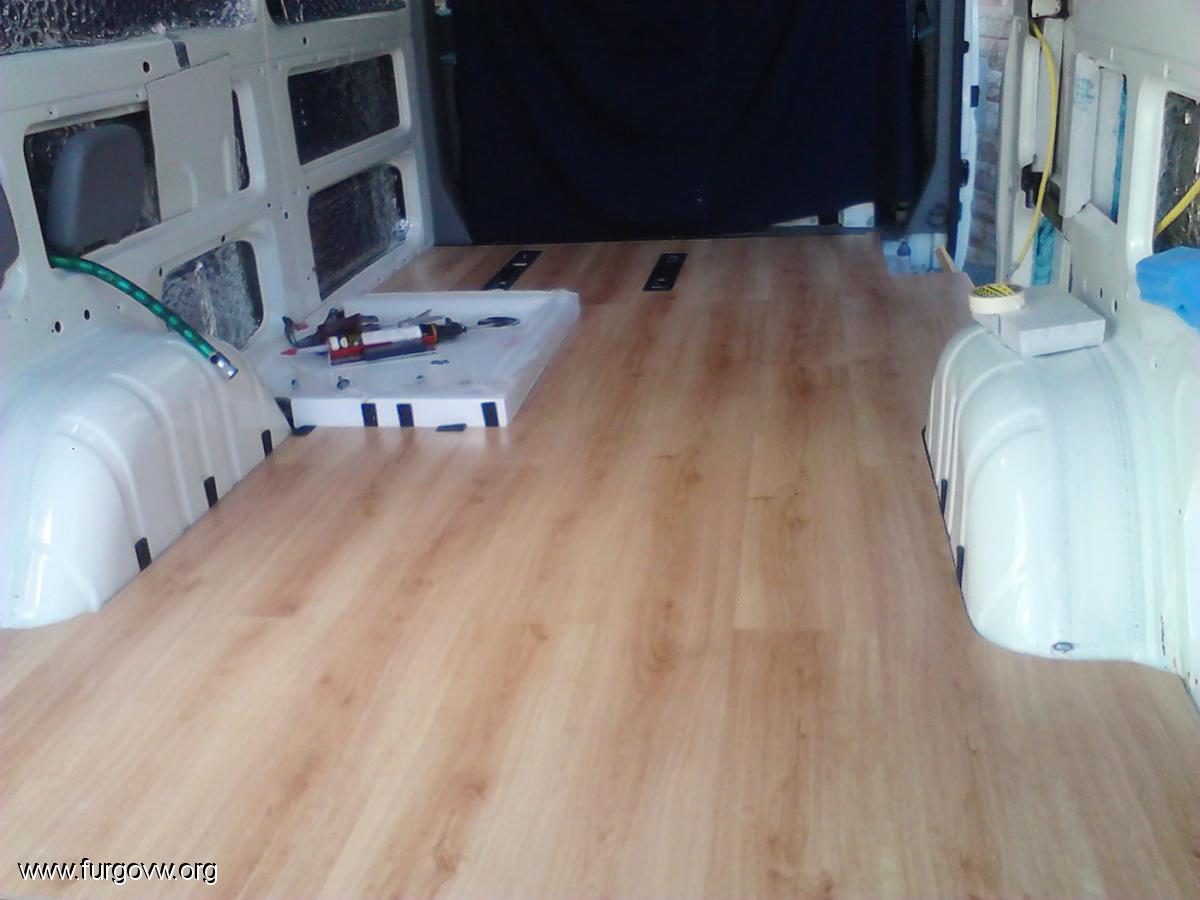

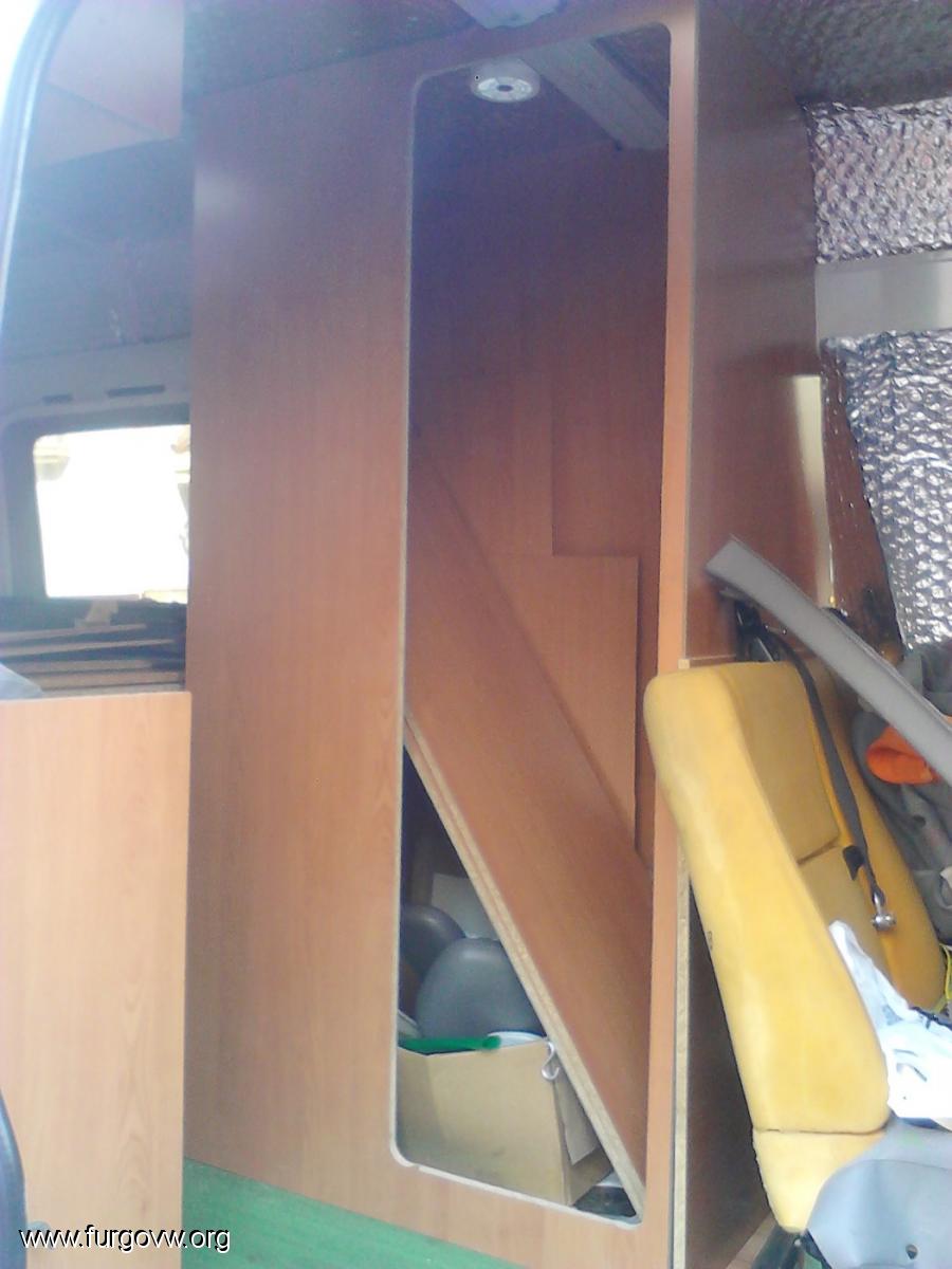

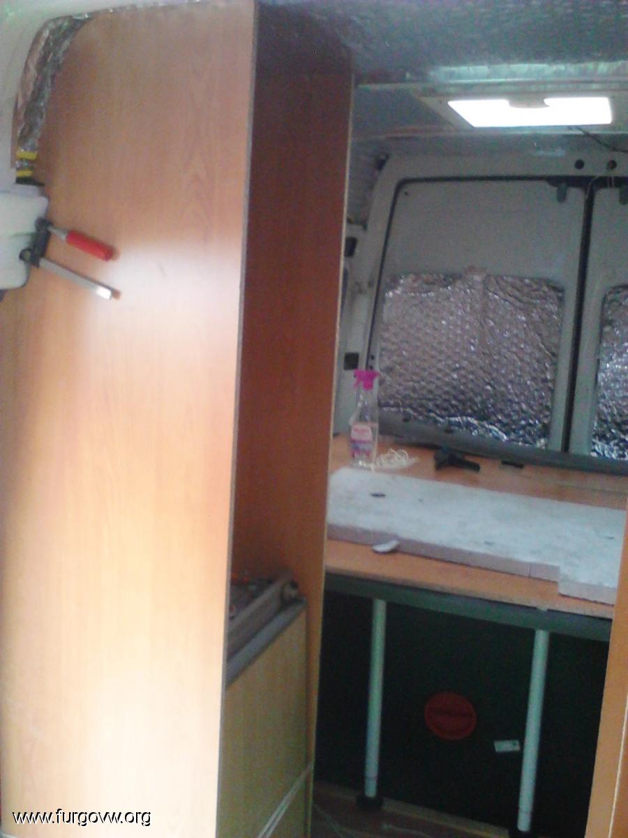

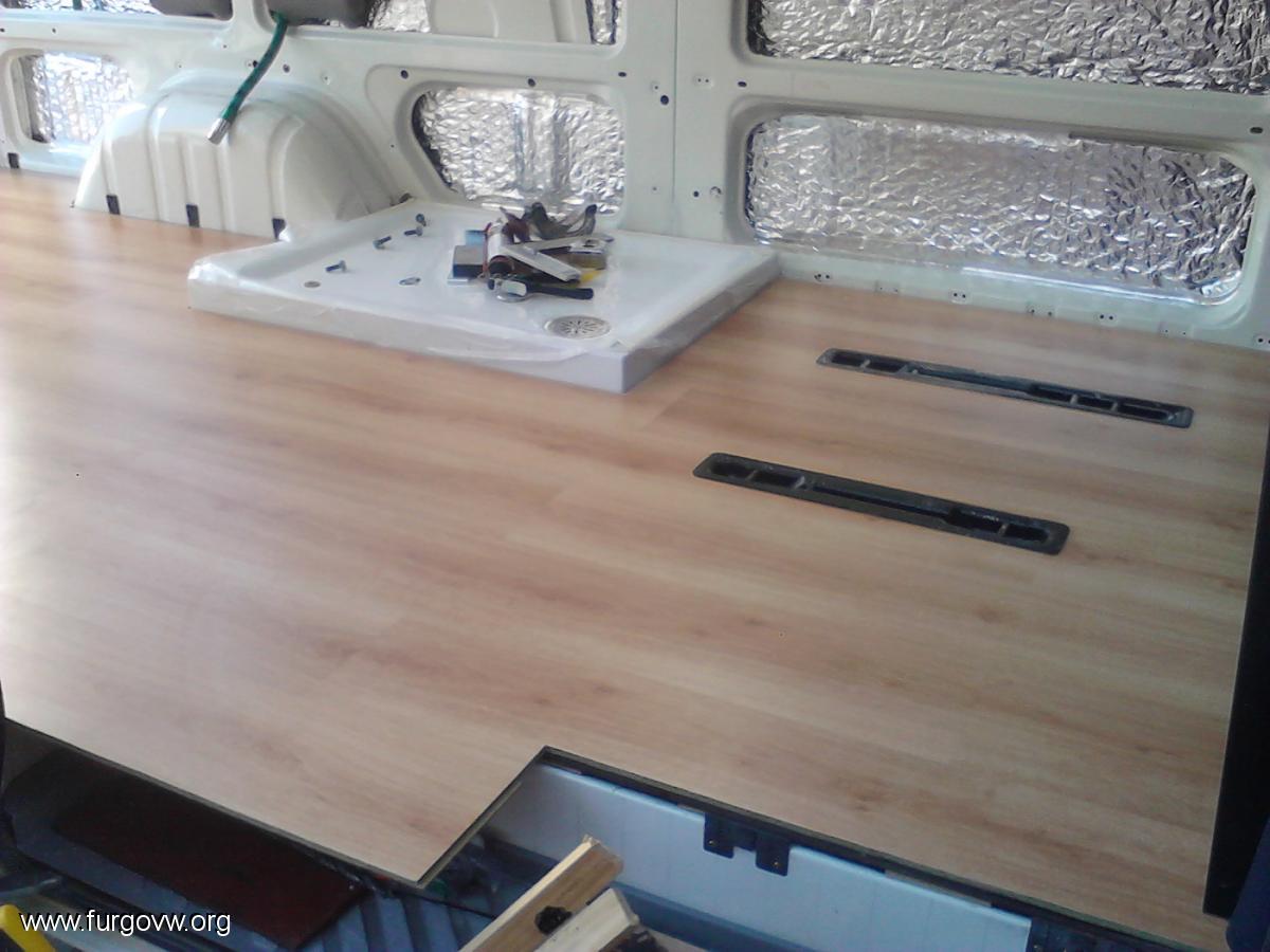

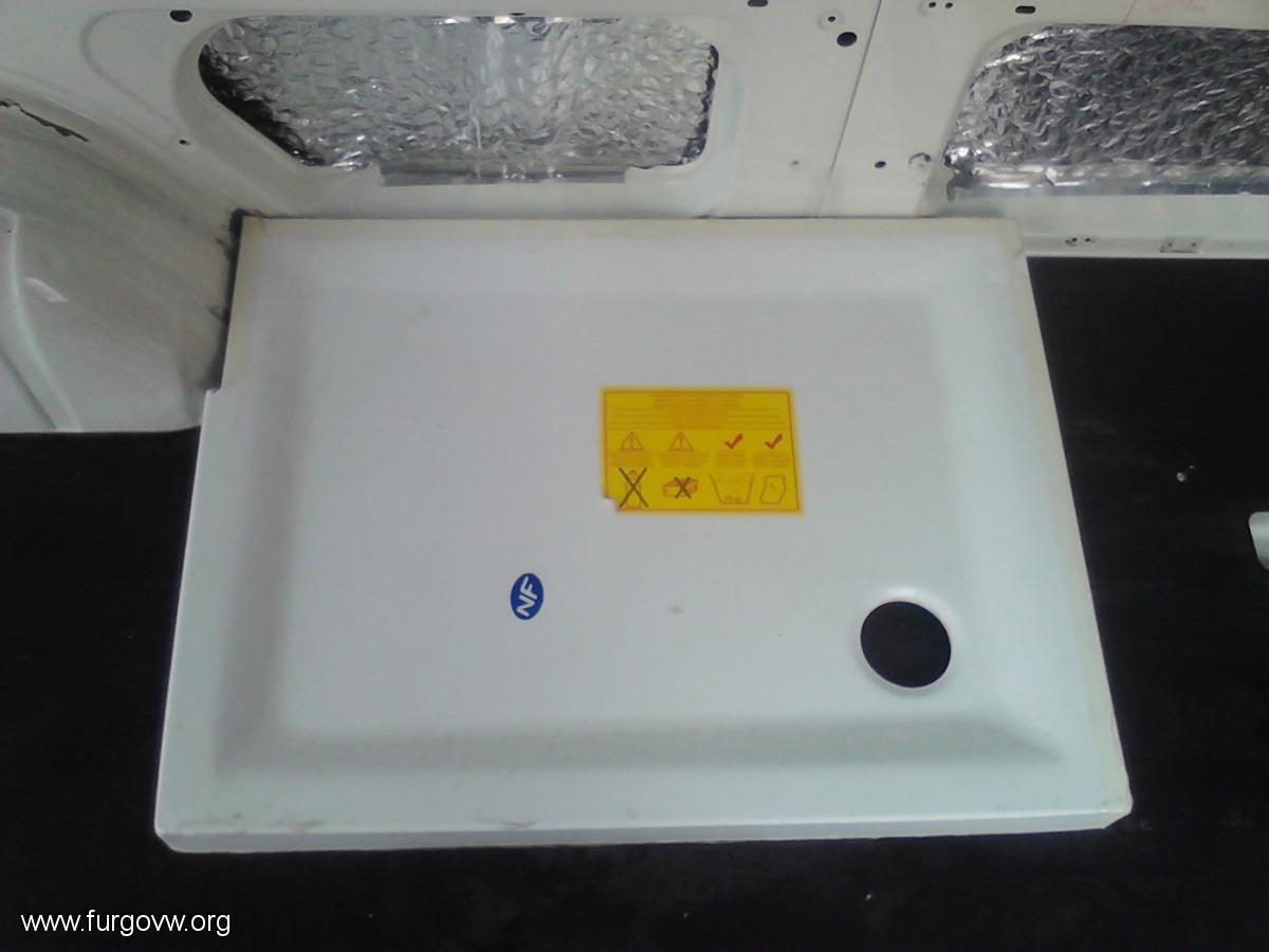

Bueno pues seguimos aqui poco a poco. Colocando suelo en 3 capas, lamina tela asfaltica aislante , tablero laminado y por ultimo el parquet. Placa ducha de 70 x 90 con su desagüe , algo complicado para que no coincidiese con vigas ni nada. Aislado interior de vigas con espuma de poliuretano esponjosa no la normal ya que la normal puede causar aboyaduras al expandirse y seguiremos poco a poco.

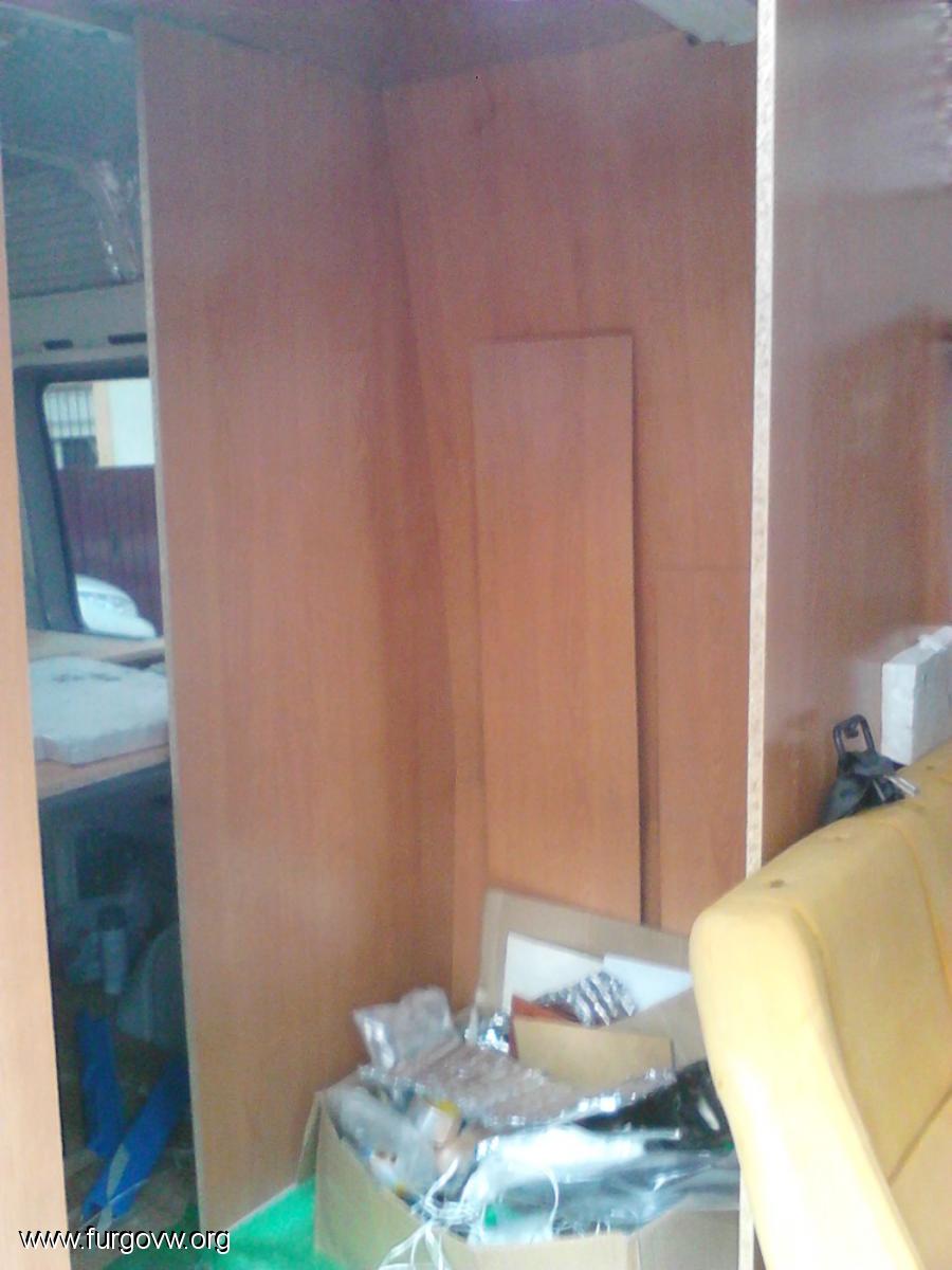

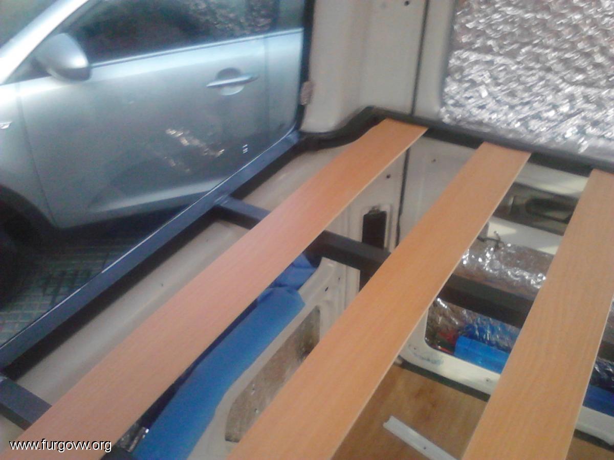

Diciembre 10, 2013, 22:20:07 pm #11 Ultima modificación: Diciembre 10, 2013, 22:22:07 pm por DACAIG

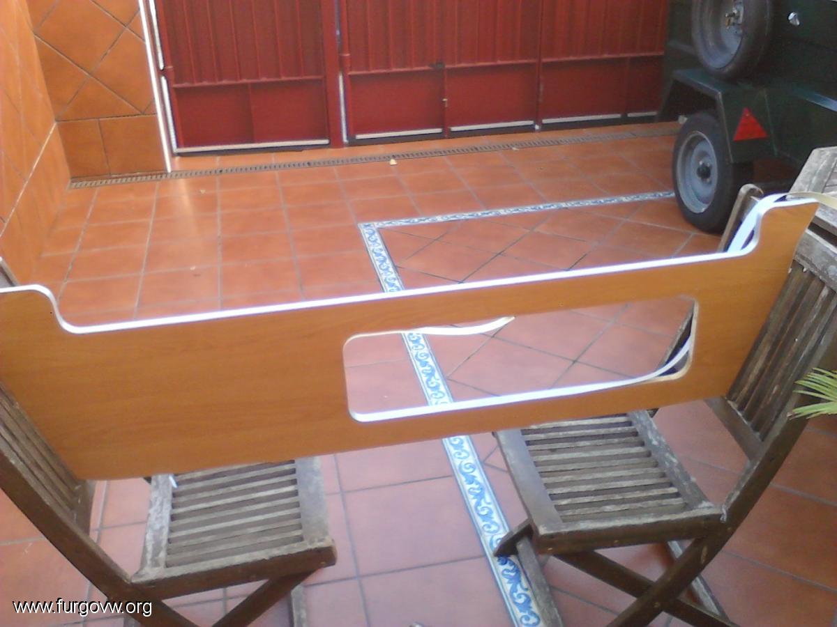

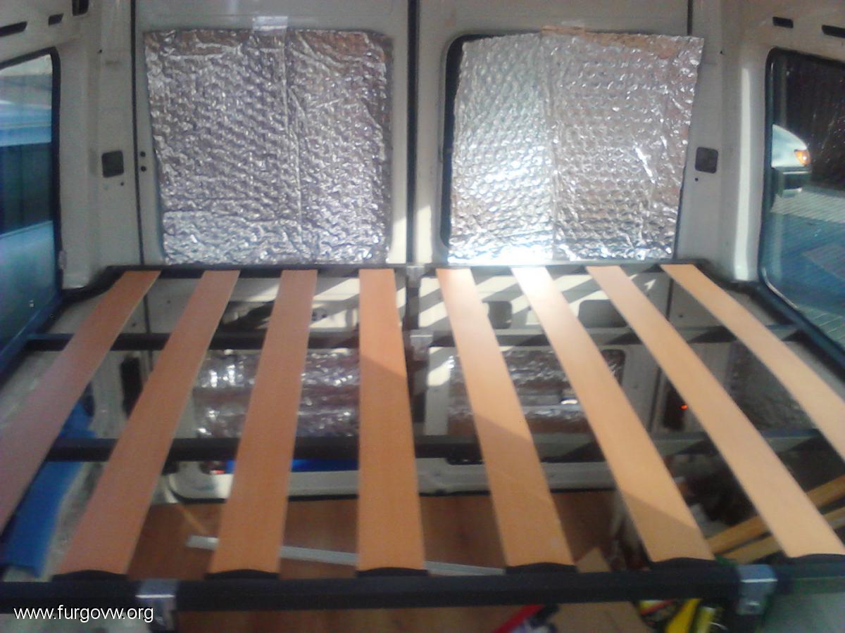

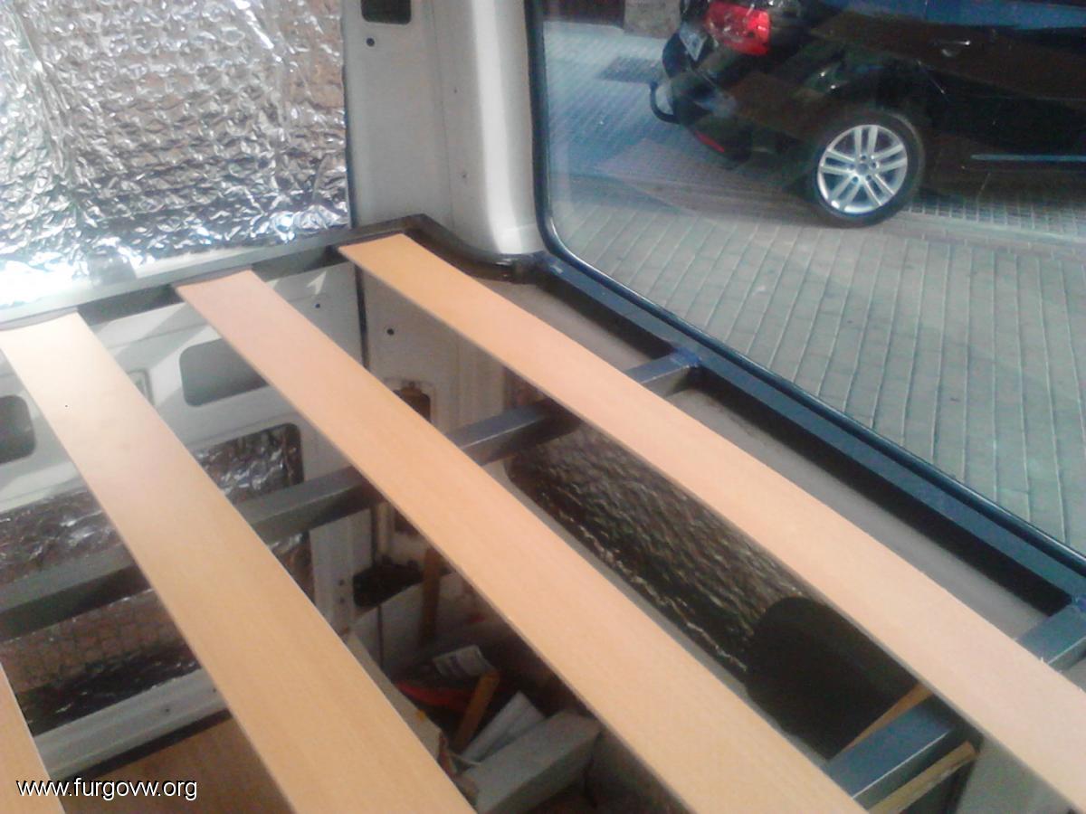

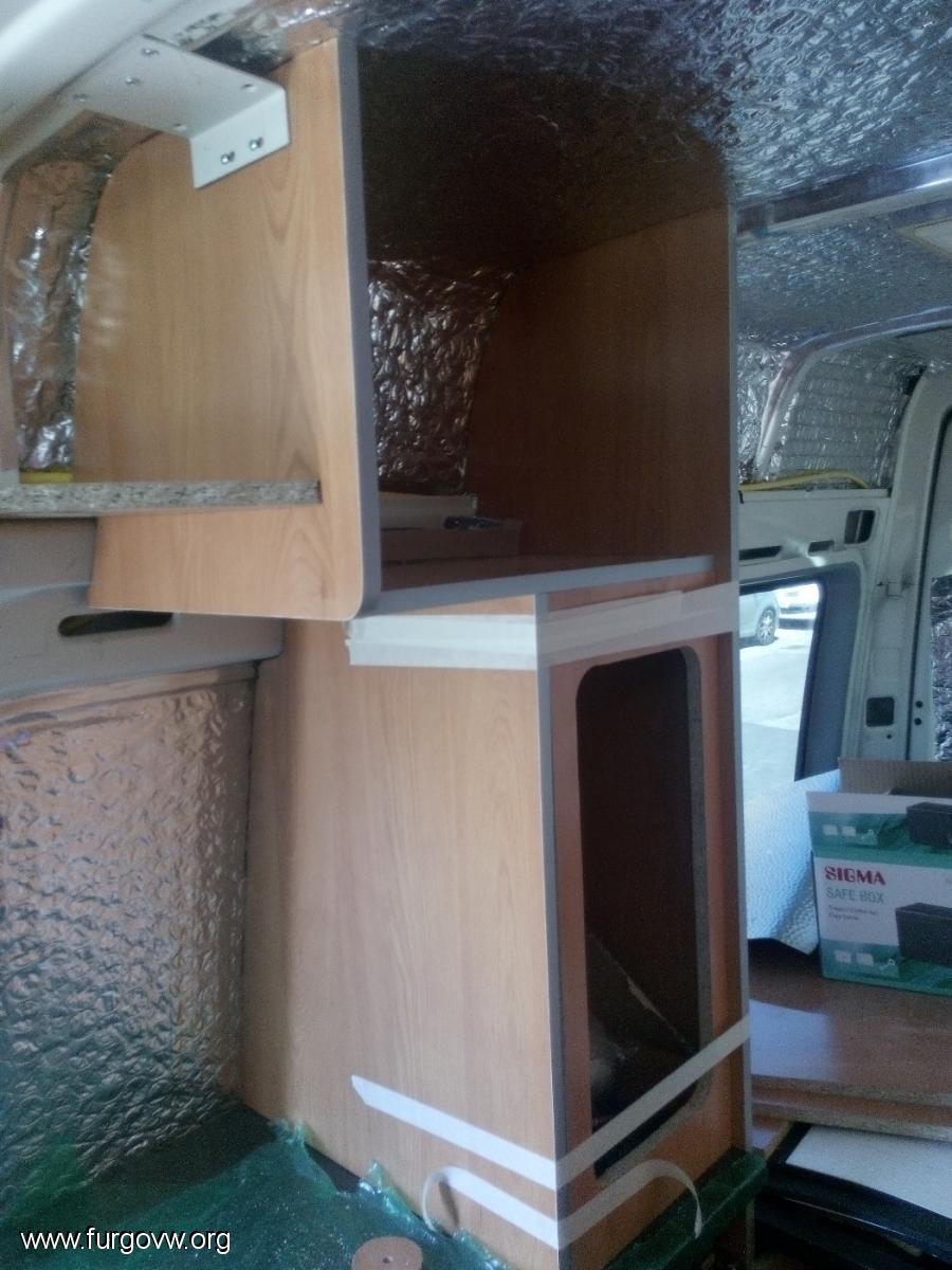

Y aqui acomodando la cama para que entre en su sitio.
DACAIG
Hola muy buenas.

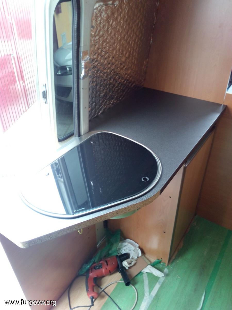

No penseis que deje la furgo si no que tube que dar un frenazo y luego volvi a continuar la cosa marcha bastante bien y en unos meses me gustaria homologar. Ire subiendo fotos de como va la furgo.

Esta genial. Yo también tengo una LT, que distancia te ha quedado entre la cocina y los asientos traseros para pasar??es que a mi no me cuadran las medidas y estoy haciendo números .loco2
