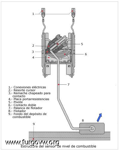

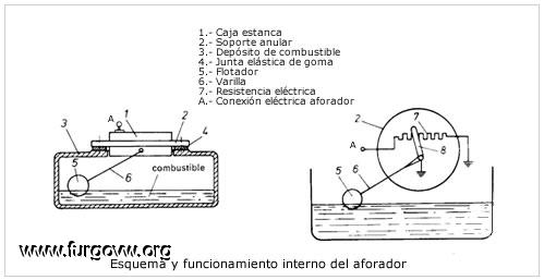

He encontrado esto:
http://www.furgovw.org/index.php?topic=259862.0
