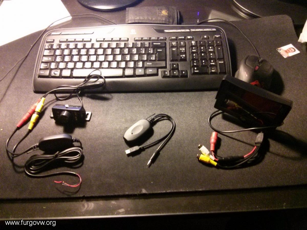

Hola a todos, me acaba de llegar de DealeXtreme.com la pantalla y la cámara que pedí, para colocarla en la matricula y ayudarme para aparcar cuando el sitio esta justito.
La compre con la opción "wireless" para ahorrarme tirar cables para la pantalla en el salpicadero de la furgoneta, y la sorpresa viene cuando me encuentro estos conectores tan raros...
Aquí tenéis todo el conjunto:
Este es el modulo de wifi que recibe la señal, y que tendría que ir conectado a la pantalla, pero lleva una conexión mini-usb y otra mini-jack de 2,5mm, y no tengo ni idea de como conectar eso a la pantalla.

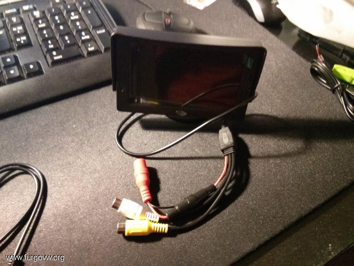

Esta es la pantalla y sus conectores
Agradeceré todo tipo de ayuda! La solución que tengo ahora mismo es tener que tirar todo el cable desde la matricula, y me da miedo desmontar la furgoneta...

Te han mandado el aparato receptor equivocado.
Si ninguna de las clavijas encaja........ .nono

No me lo vendieron todo junto, lo compre en la misma web pero no era rollo "Kit", aun así, se entiende que el receptor tendría que haber RCA también, no entiendo a donde se puede conectar esa salida.

Seguro que el monito no tiene entrada de miniusb..., mira bien no sea que tenga una trampilla o goma que lo tape.

Hola, Brumanuel puedes poner el enlace a los dos productos para ver las características y poder ayudarte? seguro que hay solución ;) a las malas siempre se puede abrir el aparato wireles y soldar cada cable en su sitio para saber por donde toma alimentacion y por donde saca el video.. prueba con un cable como este:
http://www.ebay.es/itm/3-5MM-STEREO-JACK-FEMALE-TO-2X-RCA-PHONO-MALE-ADAPTER-/380370745898?pt=UK_Computing_Sound_Vision_Audio_Cables_Adapters&hash=item588fdcfa2a&_uhb=1
pero si pones las características mejor... no vaya a ser que metas corriente por el vídeo y fundas algo... :-\

Exactamente creo que has comprado una cámara wireless pero la pantalla no, así que no son compatibles por lo que veo ya que la pantalla solo admite los cables de colores y no un receptor wireless aunque creo que si se puede conectar la cámara con la pantalla mediante cables y dejar el modulo wireless quitado no?

la camara se ve enchufandola por ejemplo en el pc? creo que sera lo que dice el cmpañero turboalimentados...

La propia cámara lleva un modulo receptor y emisor, por lo que la pantalla no tienen que recibir wireless, el que recibe es el receptor de señal que se la pasa a la pantalla. El problema es que este receptor no tiene salida RCA que seria lo normal, que es como viene la pantalla. Y como dices si se puede tirar cable, lo unico que me da un poco de cosa porque no se por donde lo voy a pasar, soy algo novato en esto.

Pues nada, he recibido el "conversor" de ebay, y nada, la pantalla no recibe señal por wireless por lo que no se enciende, si uso cable RCA si funciona.... osea que me va a tocar tirar cable...
http://dx.com/es/p/car-2-4g-wireless-cmos120-degree-view-angle-rear-view-camera-w-7-ir-led-black-dc-12v-154308
Os dejo el articulo en cuestión para que veáis el receptor y el emisor en cuestión, a ver si algún sabio puede decirme alguna solución, nunca tiro la toalla! (Hasta la semana que viene que comprare el cable y pasare del wireless)
