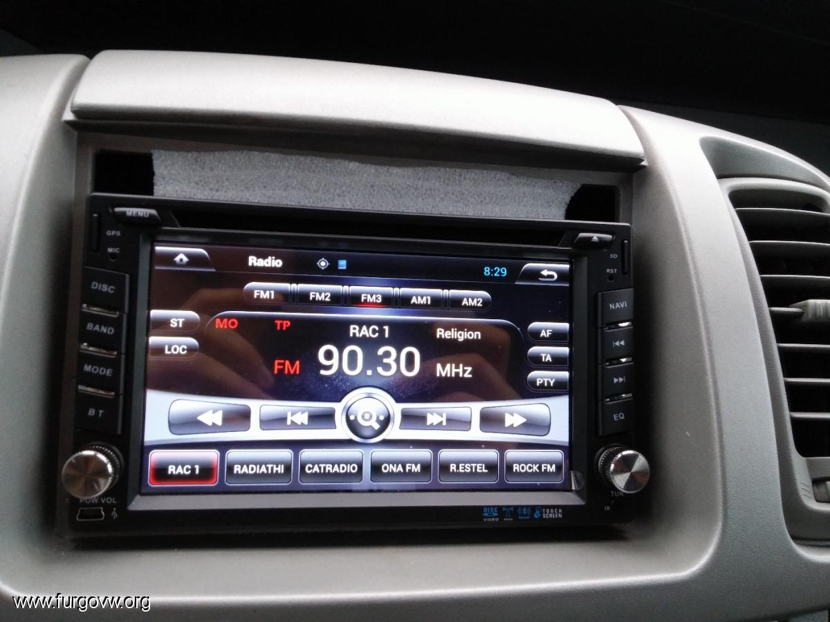

De momento los mandos no he conseguido que funcionen...cuando tenga tiempo lo miro, aunque ahora estoy liado con las instalación eléctrica...

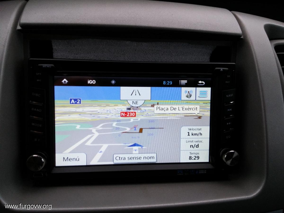

Por ahora la tengo puesta así, a falta de ponerle un marco para que quede bonita...

Con un marco seguro que queda genial, estuve trasteando la de origen y en la mia (2005) hay una separacion entre un din y el otro que va con todo el marco, como la sacaste? o la recortaste directamente?
btjordi
Cita de: davidgm25 en Septiembre 30, 2014, 19:48:34 pm
Exacto. Lleva una separación entre los dos din, pero se corta fácilmente con cualquier cosa...Yo, vi que era lo más práctico, cortar y listos. Si alguna vez hay que volver a poner la radio de origen o cualquier otra de 1din ya le buscaré solución...
