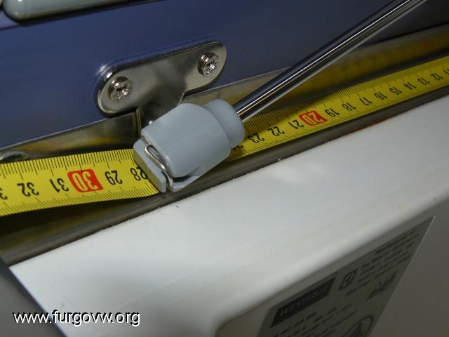

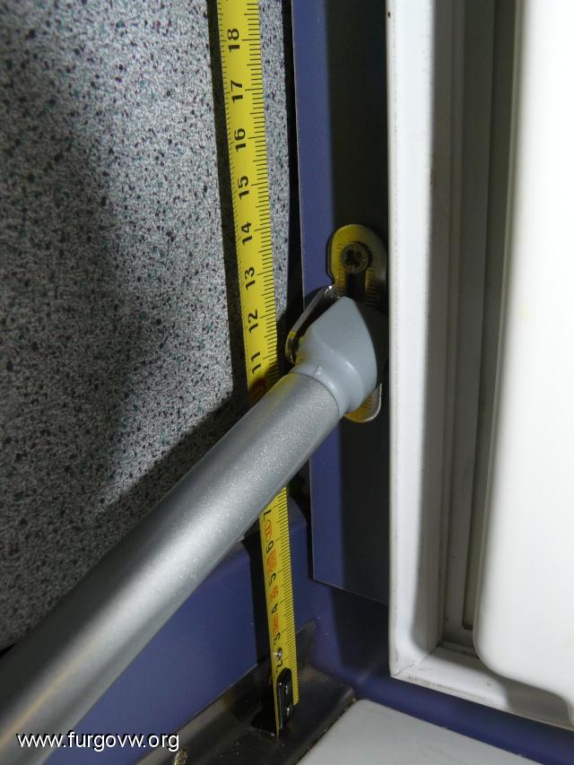

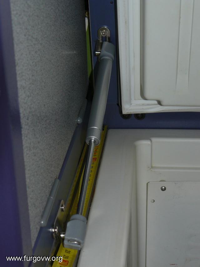

Bueno sobre el tema que planteas de: "compases hidraulicos", "compases a gas" "elevadores a gas" "amortiguadores a gas",...a mi también me pasó que no los pude poner como en principio tenían que ir, que és como Falco los colocó y era como iban los compases "originales".
Todo depende de la longitud del elevador y de la pieza o escuadra que lo une al mueble y/o nevera.
Al final lo tuve que poner al revés que Falco, pero me funciona, levanta hasta el final la tapa una vez se levanta un poco, se mantiene levantada cuando está abierta del todo y cierra bien cuando la empujas para que se cierre.  ;D Te pongo unas fotos y las medidas de como quedó a mi. Eso no quiere decir que tú las tengas que poner igual. Tu prueba primero como Falco y sino ya sabes...
