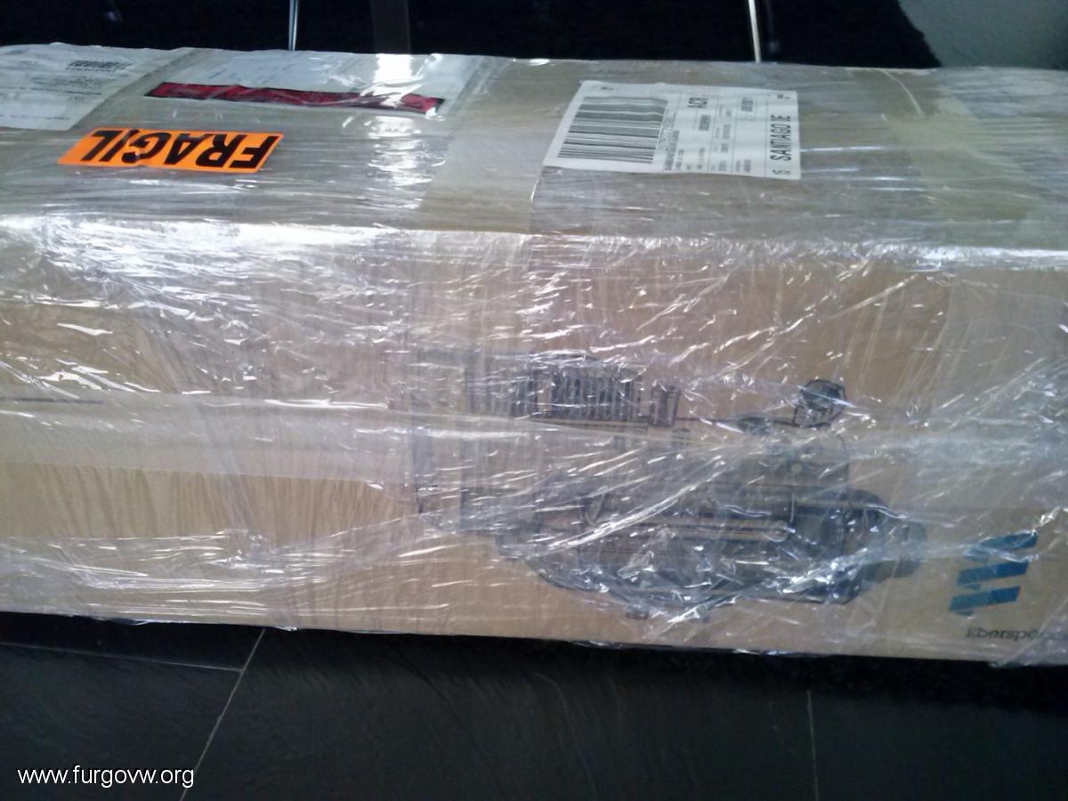

Olá a todxs,
Acaba de llegar la calefacción. Ahora sólo falta encontrar persona/lugar para colocarla en la comarca de Compostela.
Saúdos e grazas!
Foto:
