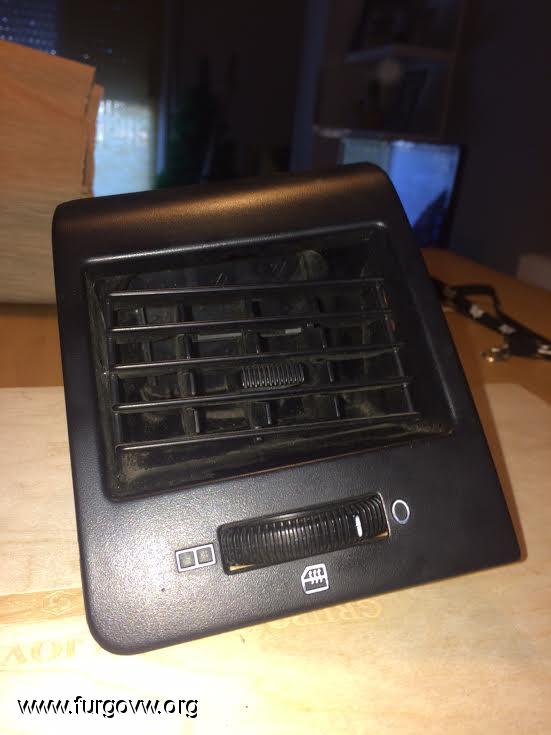

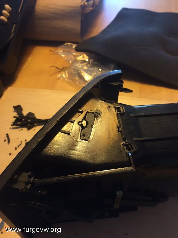

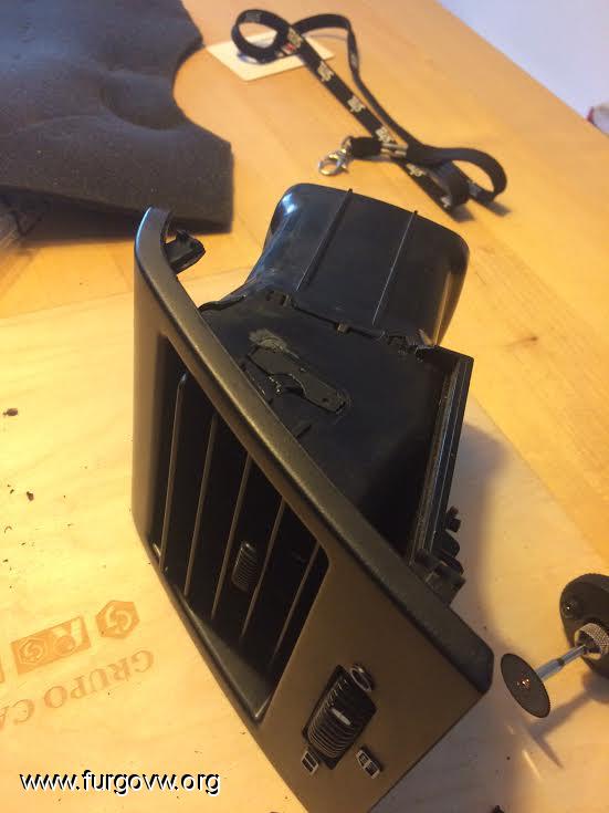

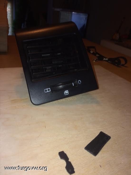

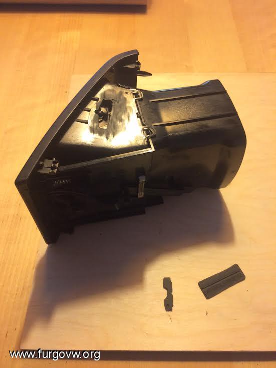

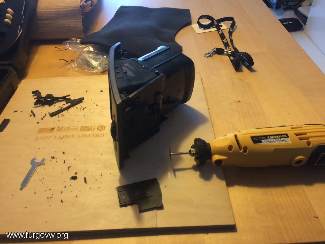

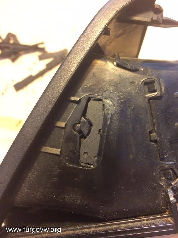

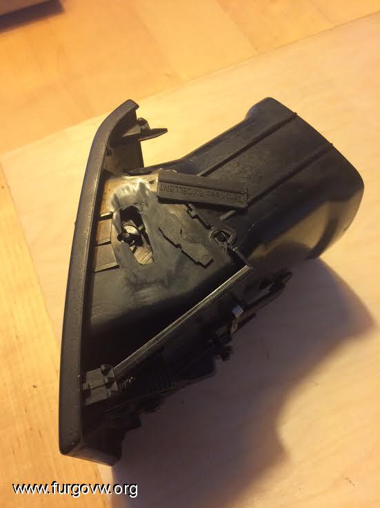

Mientrastanto os pongo un brico que hice no hace mucho tiempo... Sabéis los aireadores de aire acondicionado y calefacción de los lados? Pues resultó que tenía uno roto y me molestaba mucho a la vista, porque la verdad es que funcionalmente no me daba ningún problema. El mío estaba así al principio
Decidí ponerme manos a la obra y repararlo. Me dí cuenta de que un soporte estaba roto y hacía que quedara de lado. Tras mucho pensar, pillé un cacho de plástico plano, procedente de un "portatarjetas" y recortarlo con la "Dremel" hasta dar con la forma perfecta.
No tengo fotos del resultado final, pero ha quedado perfecto. Se aguanta en la posición que desees y queda robusto. Usé loctite para pegar las piezas de plástico.
Por cierto, en algunas fotos se ve un cacho de plástico mas grande que el recortado a medida, que es el que puse encima para que eso no se mueva de ahí en el resto de la eternidad!
Espero que le sirva a alguien!

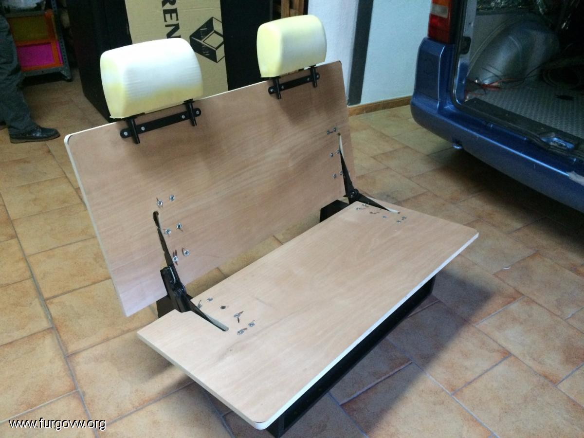

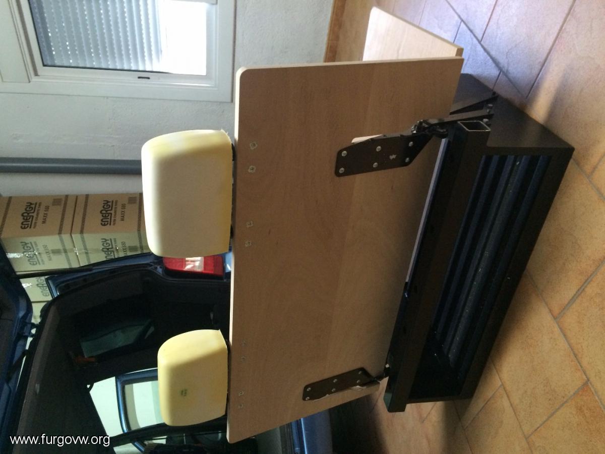

Bueno, pues lo prometido es deuda. Ahí van un par de fotos del asiento cama de Roulot. A falta de instalar los cinturones de seguridad y de tapizar.
Finalmente las medidas son de 115 de ancho, con lo que me queda para el mueble algo más de 40cm y cabe la nevera perfectamente.
Ahora le estoy dando un repaso a la instalación eléctrica de la segunda batería (luces y enchufes 12v) porque al quitar los paneles para alojar el mueble, los tengo que mover a otro lugar o al nuevo mueble cuando lo tenga.
Por cierto... ando buscando tapicero que lo haga bien, bonito y barato, pero sobretodo que lo haga bien y no se pase con el precio. Por la zona de Tarragona preferiblemente, pero puedo moverme por Barcelona que es dónde curro!!! Si sabéis de algo... decidmelo!!! Os estaré eternamente agradecido!

Navarro
¿Has hecho ya loa agujeros para colocarlo en la furgo?
Te aconsejo que pongas el asiento en su sitio (con agujeros hechos) antes de llevarlo a tapizar.
Que como luego no pueda ir donde tenias pensadoooo...  :'(  que es mas fácil retocar unas maderas que todo el asiento tapizado!

Me acabo de cagar encima leyendote!! Pero en principio está todo controlado... Espero no haberla liao! xD
