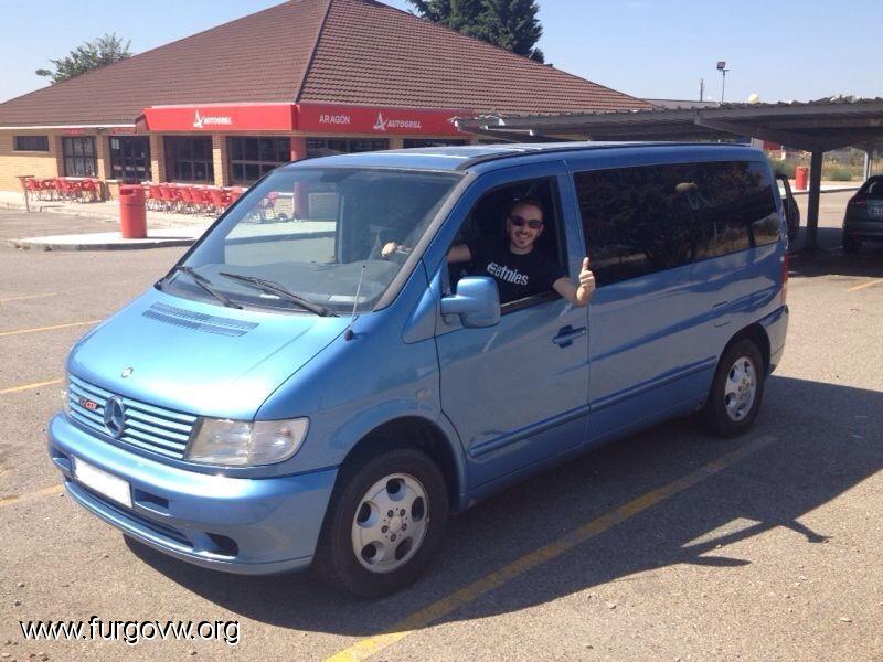

Pues bueno... aquí os dejamos una fotito de nuestra nueva adquisición!!! Ya tiene sus añitos, pero sólo tiene 165.000km y un mantenimiento envidiable!!! La fuimos a ver la semana pasada y ya nos gustó y le dimos una señal al vendedor, y finalmente ayer fuimos a por ella.
Estamos muuuuuuuuuuuy contentos porqué es exactamente lo que andábamos buscando... llevo casi 2 años detrás de una como ésta, con muchos altibajos y una "pechá" de ver furgos y furgos... estuvimos a punto de pillarnos una Viano, MUCHO más cara, pero por suerte nos echamos atrás para finalmente quedarnos con esta maravilla (sin saberlo en ese momento).
Ahora nos toca equiparla, ya que no tiene absolutamente nada de CAMPER. Éste finde que viene la estrenaremos y iremos a una KDD de escaladores de mi pueblo, y haremos la presentación en sociedad... hahahaha!!! Meteremos un colchón hinchable que tenemos para ir de camping y para este finde ya lo tenemos arreglao!!!
Os dejo una fotillo... pronto pondré más, pero tal y como está, no tiene ningúna cosa interesante aparte que está como de serie.

muy chula,felicidades por la adquisicion y a disfrutarrrrrrrr
Toda realidad nace de un sueño
ELPOLO
Muy guapa!
Te sigo! A ver como evoluciona!
Maisarau
PYTERPAN
Felicidades, .palmas .palmas .palmas yo tuve una igual durante 6 años y es muy buena maquina....... ale a disfrutar....

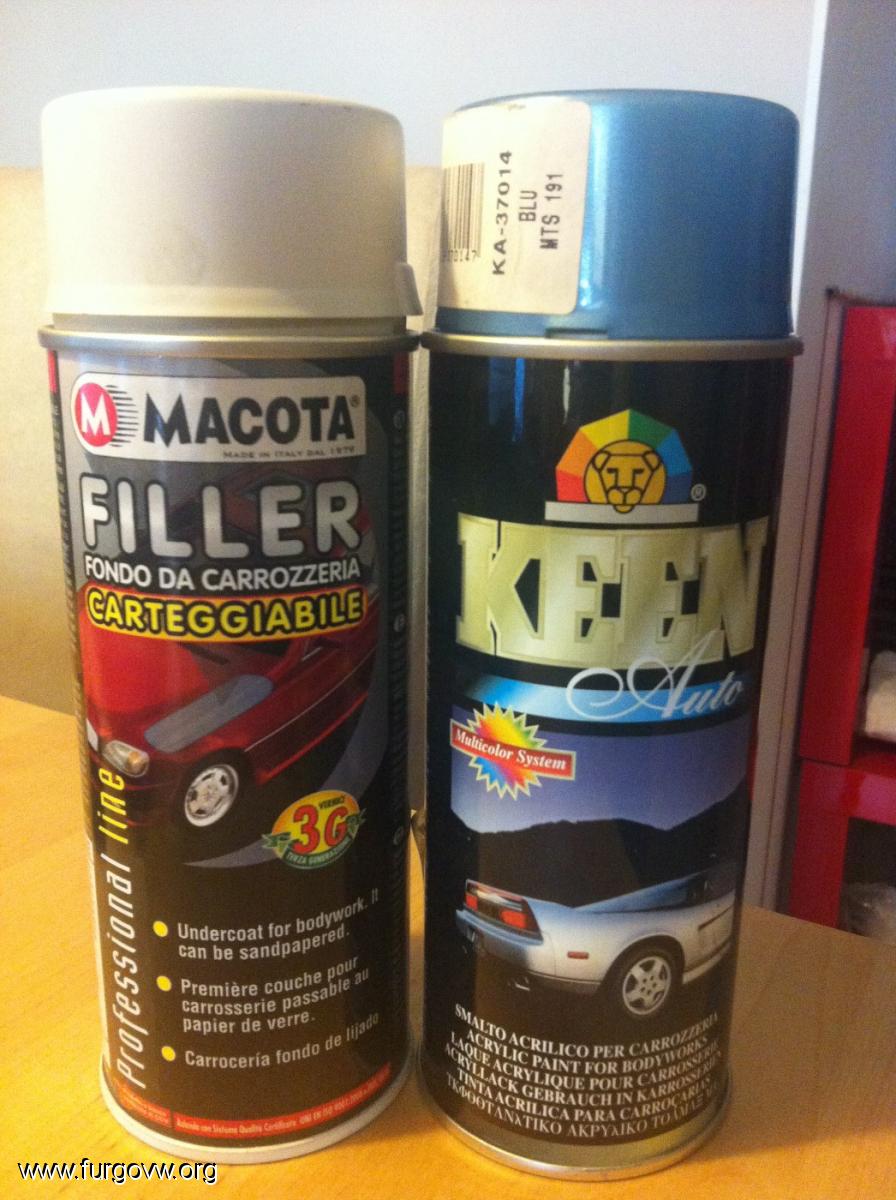

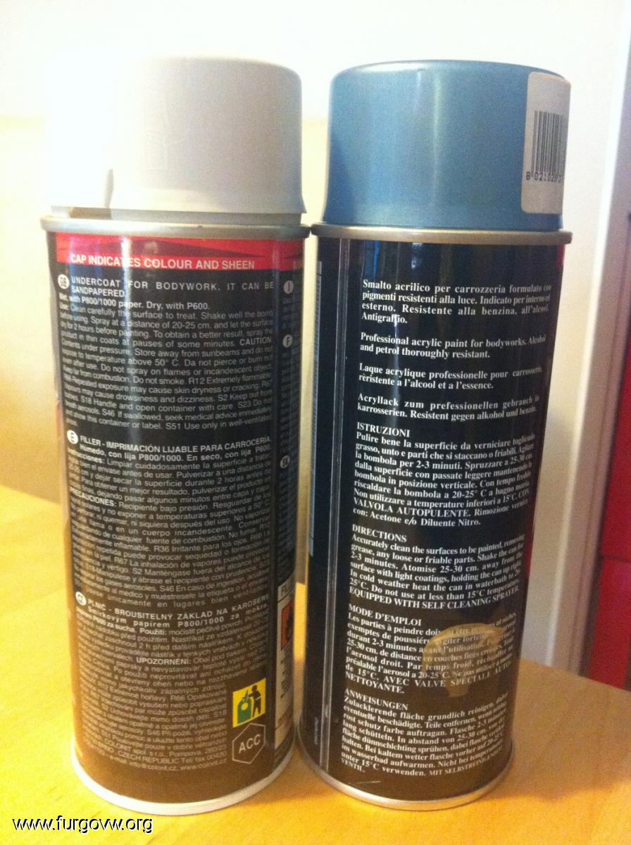

Otra cosilla de de bricomanía que he hecho ha sido arreglar un óxido que estaba justo debajo del capó, en una parte no visible si no abres el capó. El óxido no era grave, pero dada la situación del mismo, había que arreglarlo sí o sí porqué allí le da el agua si vamos en marcha y llueve.
- Rasqué la parte oxidada con un destornillador plano
- Pasé el disco de la Dremel
- Dejé todo del color brillante del metal
- Apliqué una base en spray de imprimación de carrocerías (3 capas muy finas)
- Finalmente 4 capas muy finas de pintura exageradamente parecida a la original (mi colega y yo nos quedamos flipando lo que se parece a la original)
Os dejo un par de fotos de las pinturas que utilicé:
Me ha sobrado a saco de pintura y imprimación, pero ya la tengo destinada... el mismo día me dí cuenta que hay unas pequeñas manchas de óxido (ha saltado la pintura debido a un golpe y se ha oxidado la parte que no tiene pintura) justo en el portón trasero, en un sitio no visible si no se abre el portón. En la puerta del conductor tiene dos micromanchas de óxido, pero no se ve nada grave, y éstas las dejaré de momento ya que éstas si están más a la vista y paso de liarla...
