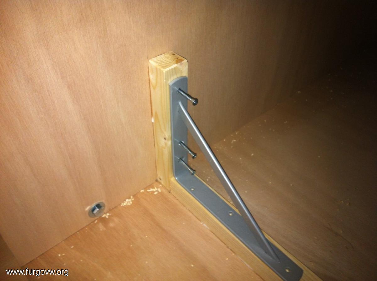

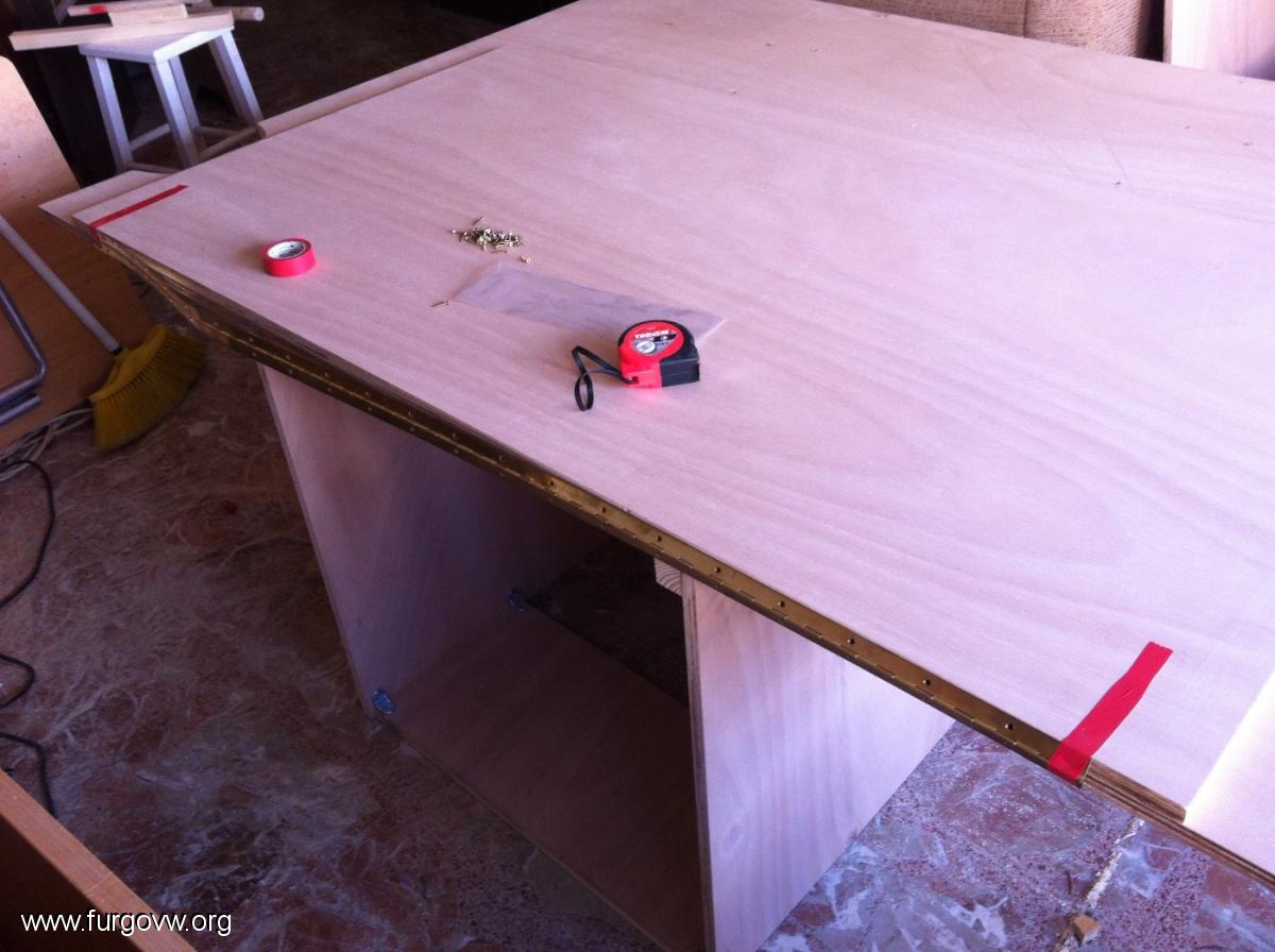

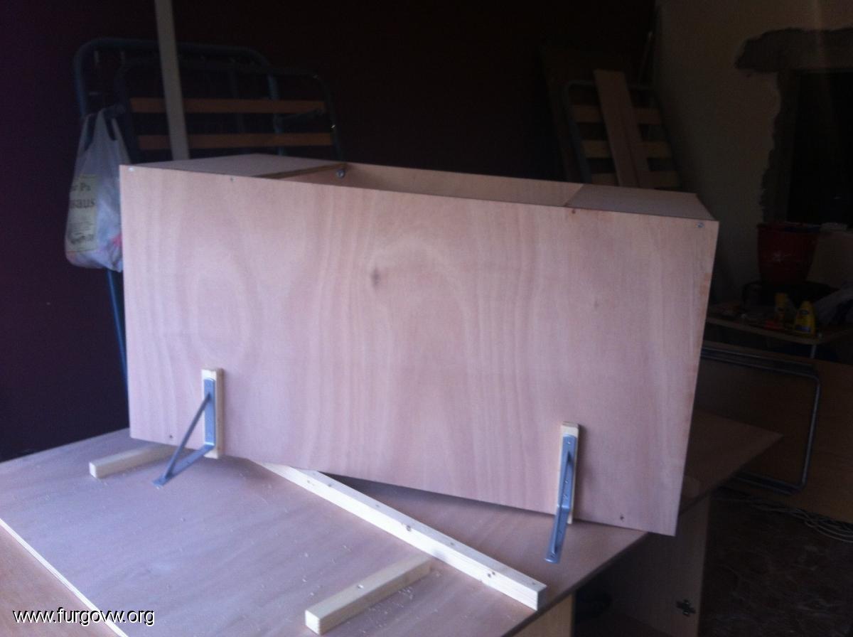

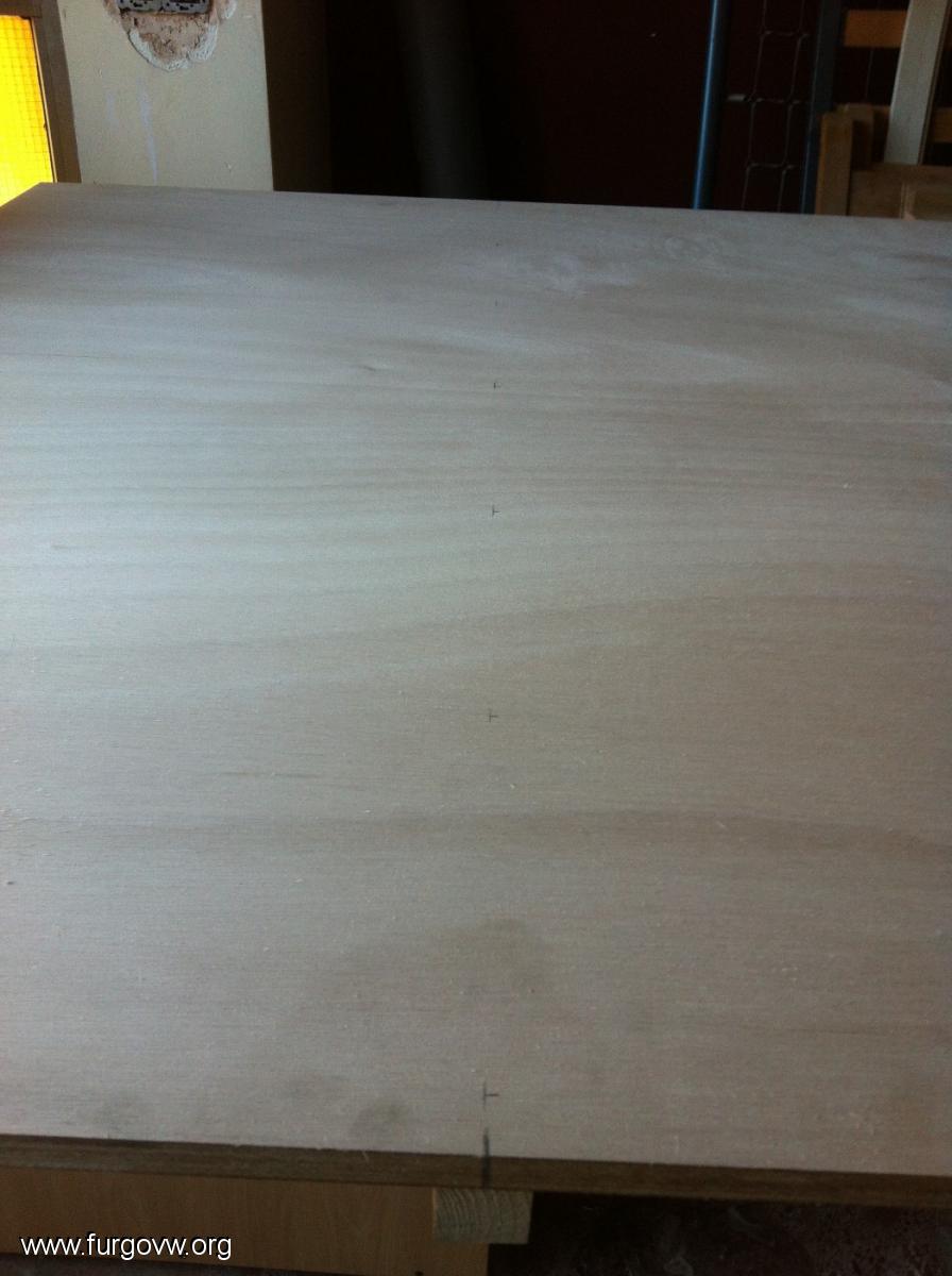

Vamos a ver... Avanzo el proceso de fabricación, aunque me faltan las fotos del mueble casi acabado ya que ahora mismo está montado pero tengo que quitarlo otra vez y pintarlo de gris. Así ya os tengo un poco contentos a todos los que os interese la movida!!!
El caso es que si tuviera que hacerlo otra vez, lo haría un poco diferente, pero bueno, el mueble se puede modificar con un poco de cariño y desatornillando los tornillos de montaje que usé. Lo de usar cola es para que quede más firme, pero desde luego que no es permanente.
Otra cosa que tengo que aclarar es que no es tan fácil de quitar/poner... el caso es que si estás sólo, lo llevas chungo, pero si alguien te hecha una mano es "coser y cantar" y en 2 minutos lo tienes desmontado.

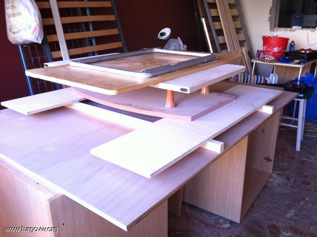

Ahí va el proceso!!! Lo iré explicando poco a poco cuando vaya teniendo tiempo... y las fotos finales tb las pondré cuando las haga...!!!

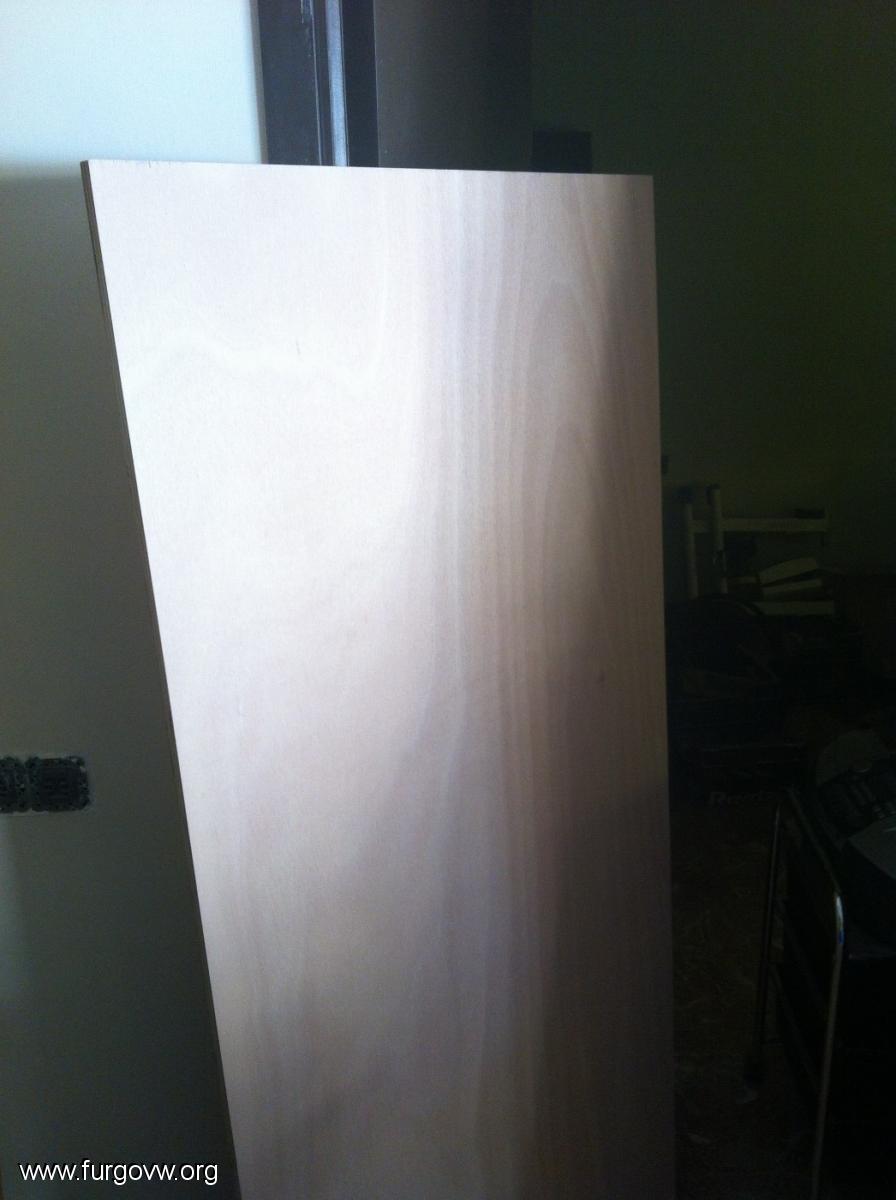

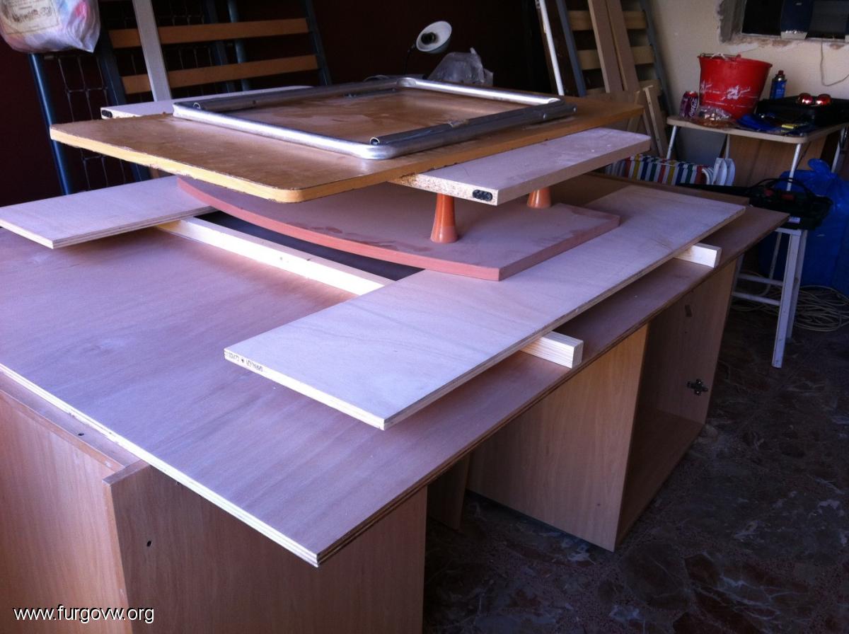

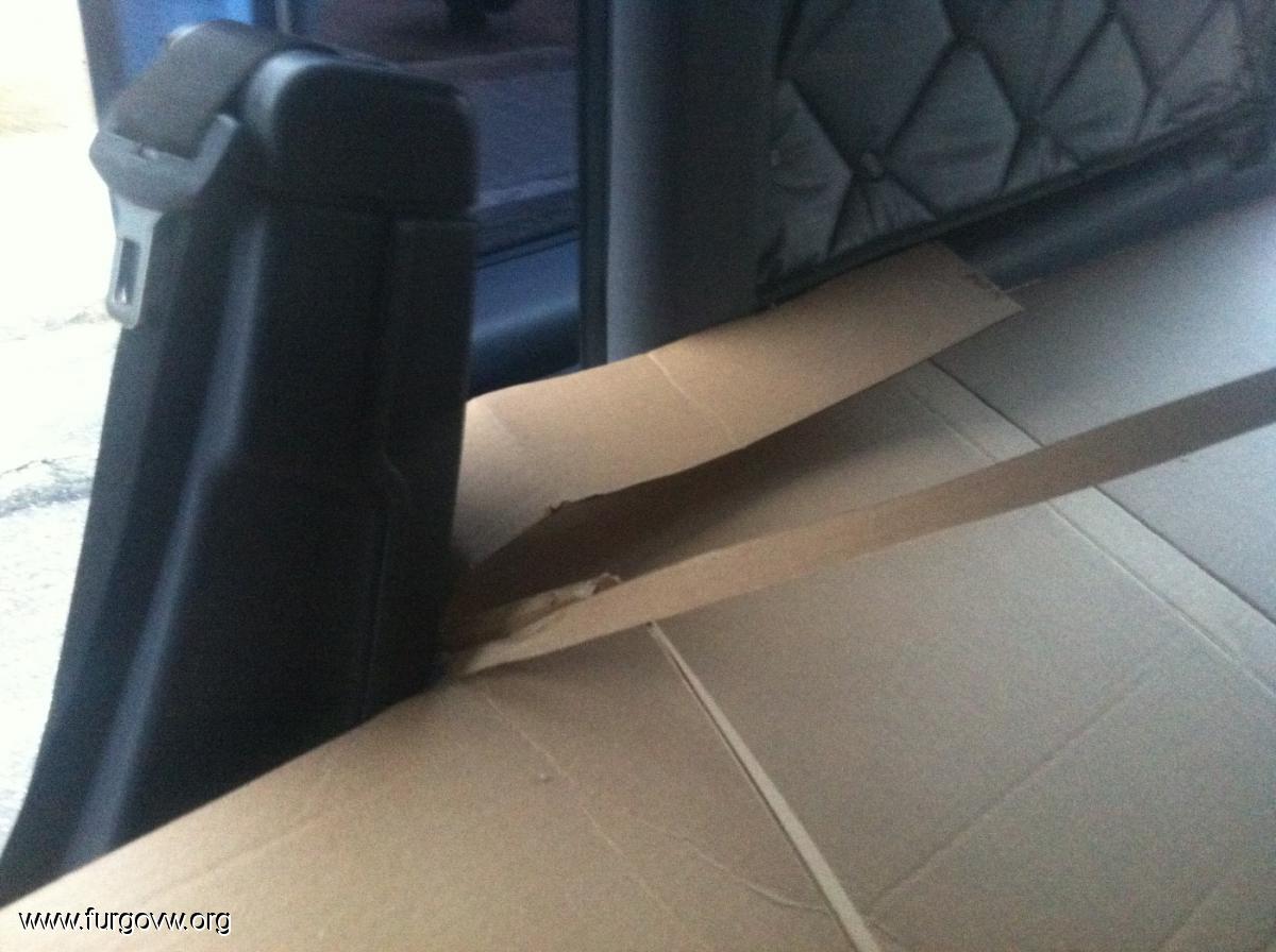

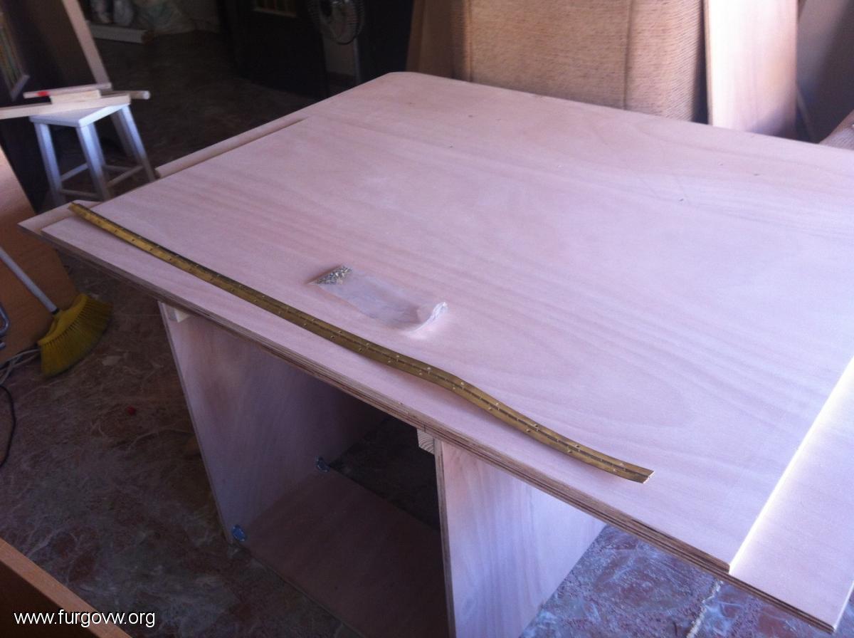

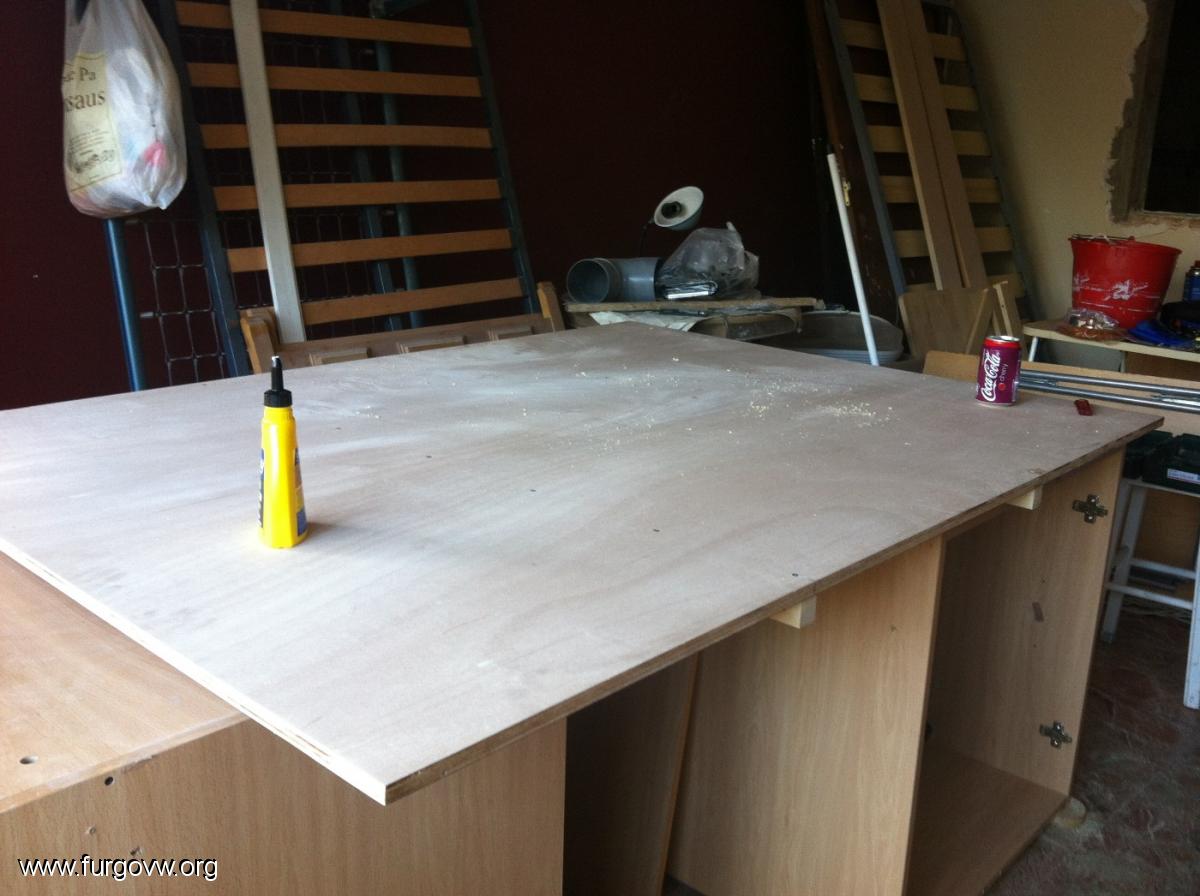

En ésta foto se observa la madera principal de contrachapado marino de 16mm, cuyas medidas iniciales son 160cm de ancho por 120cm de largo.

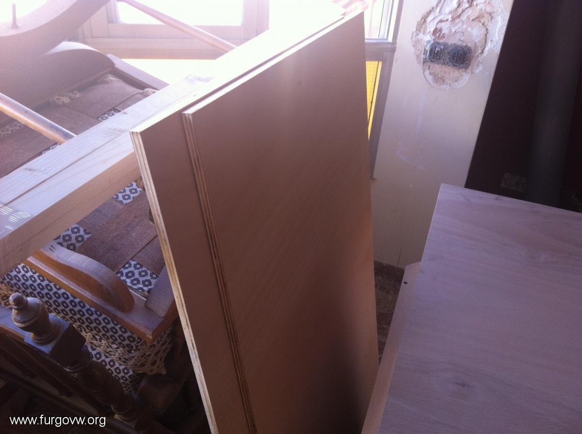

Aquí vemos las dos maderas que hacen de "patas" para la madera grande, cuyas medidas son 120cm de largo por 61'5cm de ancho (que es la altura exacta a la que quedan los asientos traseros cuando están abatidos, comprobado!)

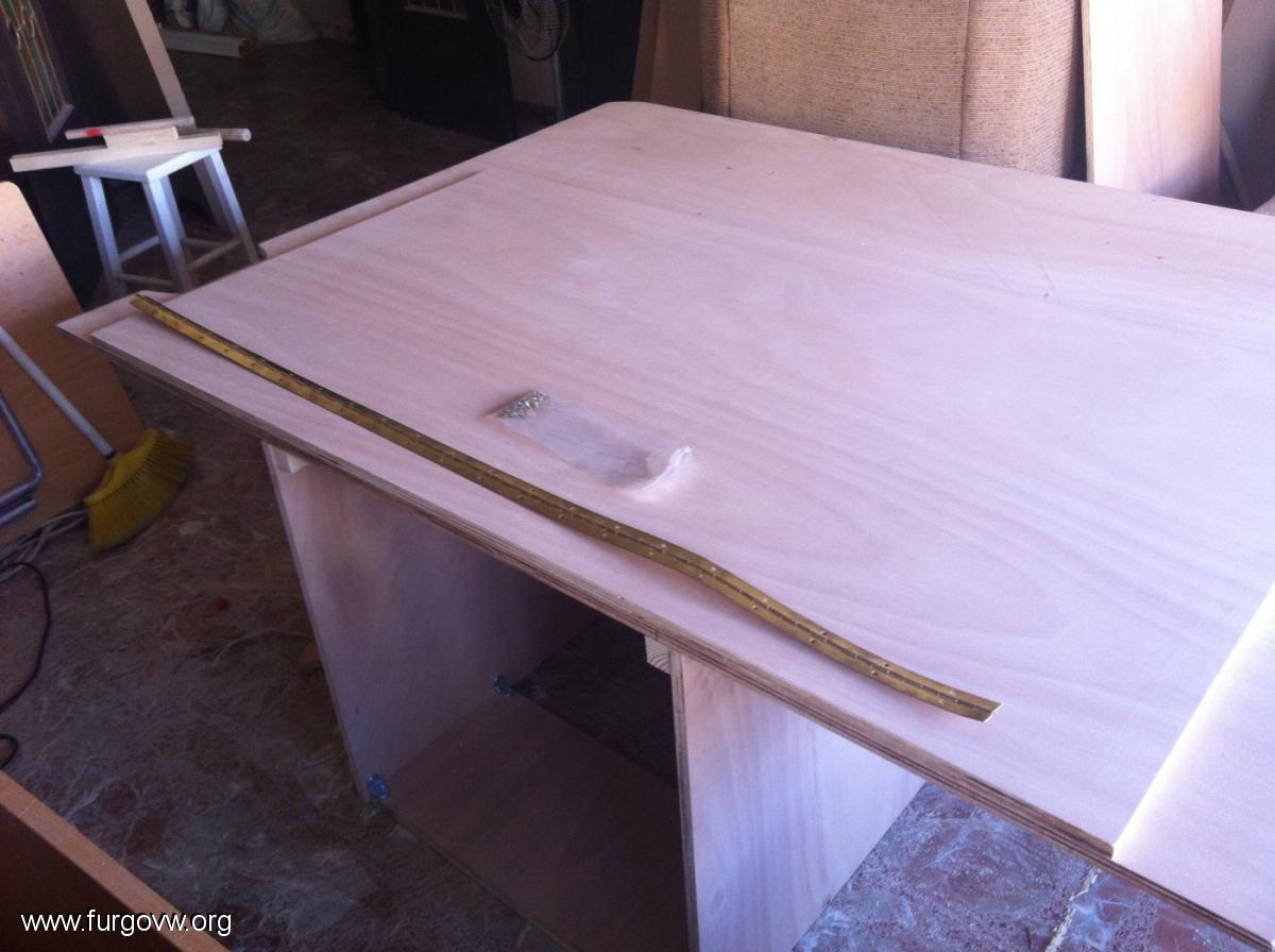

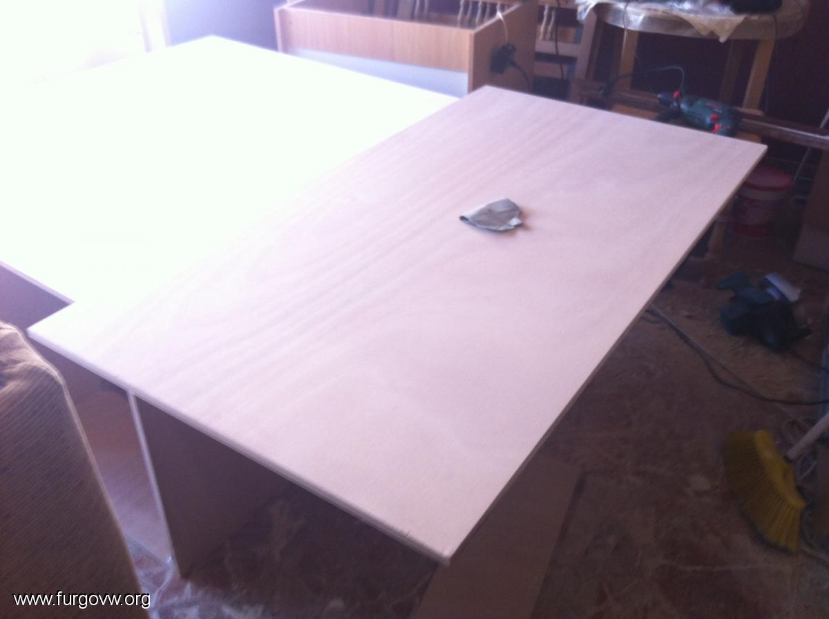

Aquí la madera "plegable" que nos alarga la cama para un colchón de 190cm, cuyas medidas (si no recuerdo mal) son 140 de ancho (espacio que queda entre los cinturones de los asientos traseros) por 70cm de largo. Tengo que decir que después recorté los 70cm dejándolos en 65 y que además redondeé los cantos para poder abrir y plegar la madera sin que tocase al techo o a los lados.

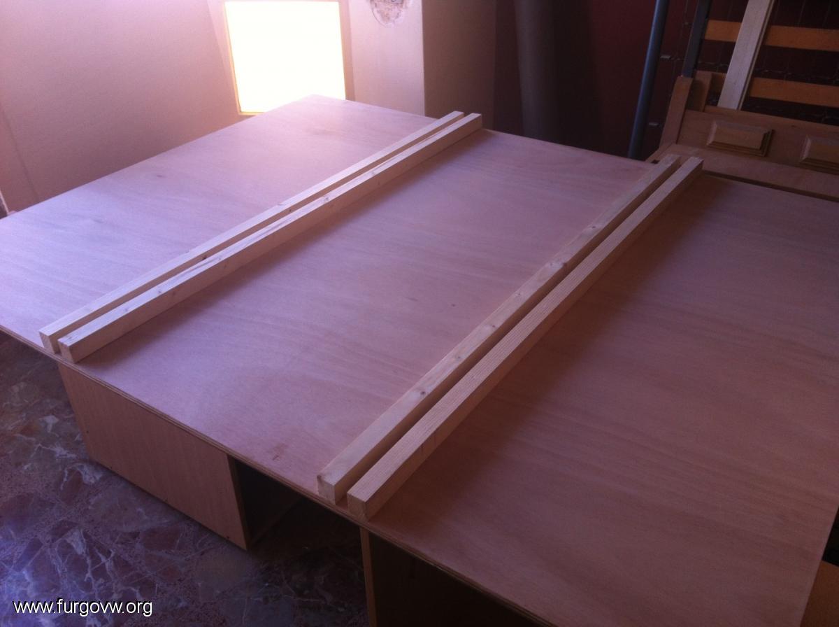

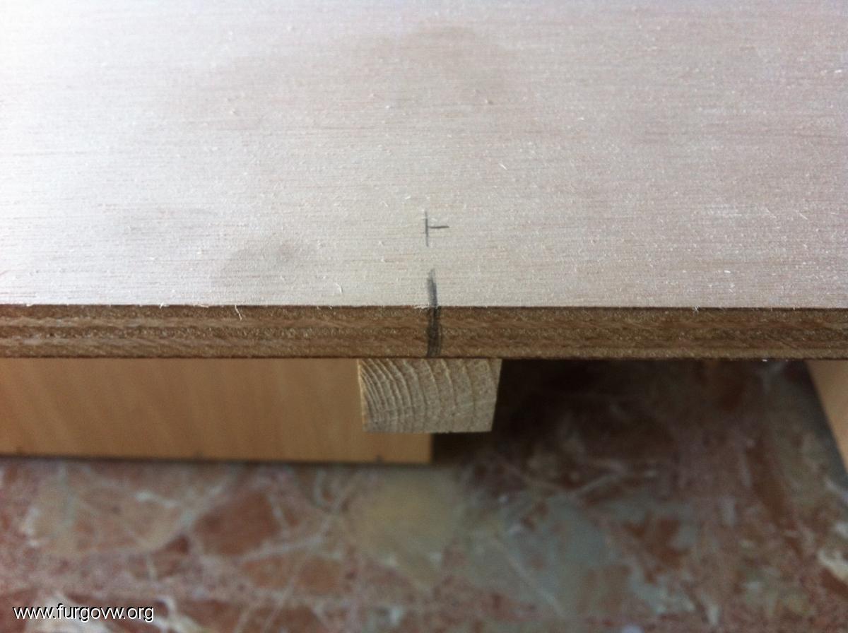

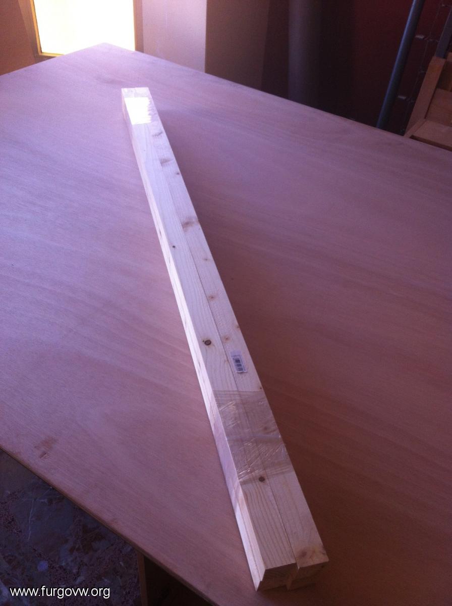

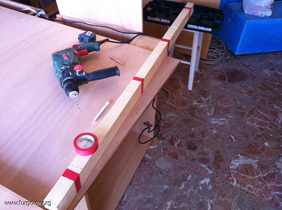

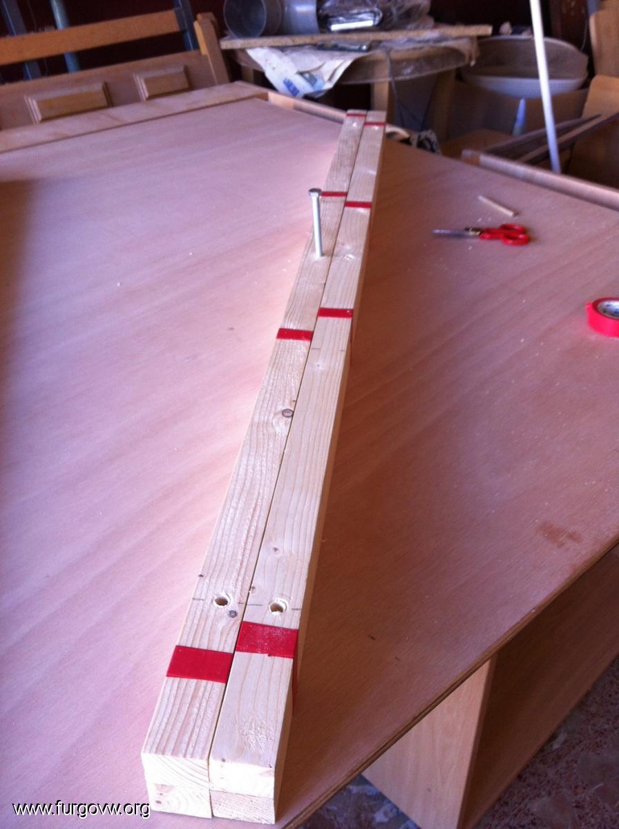

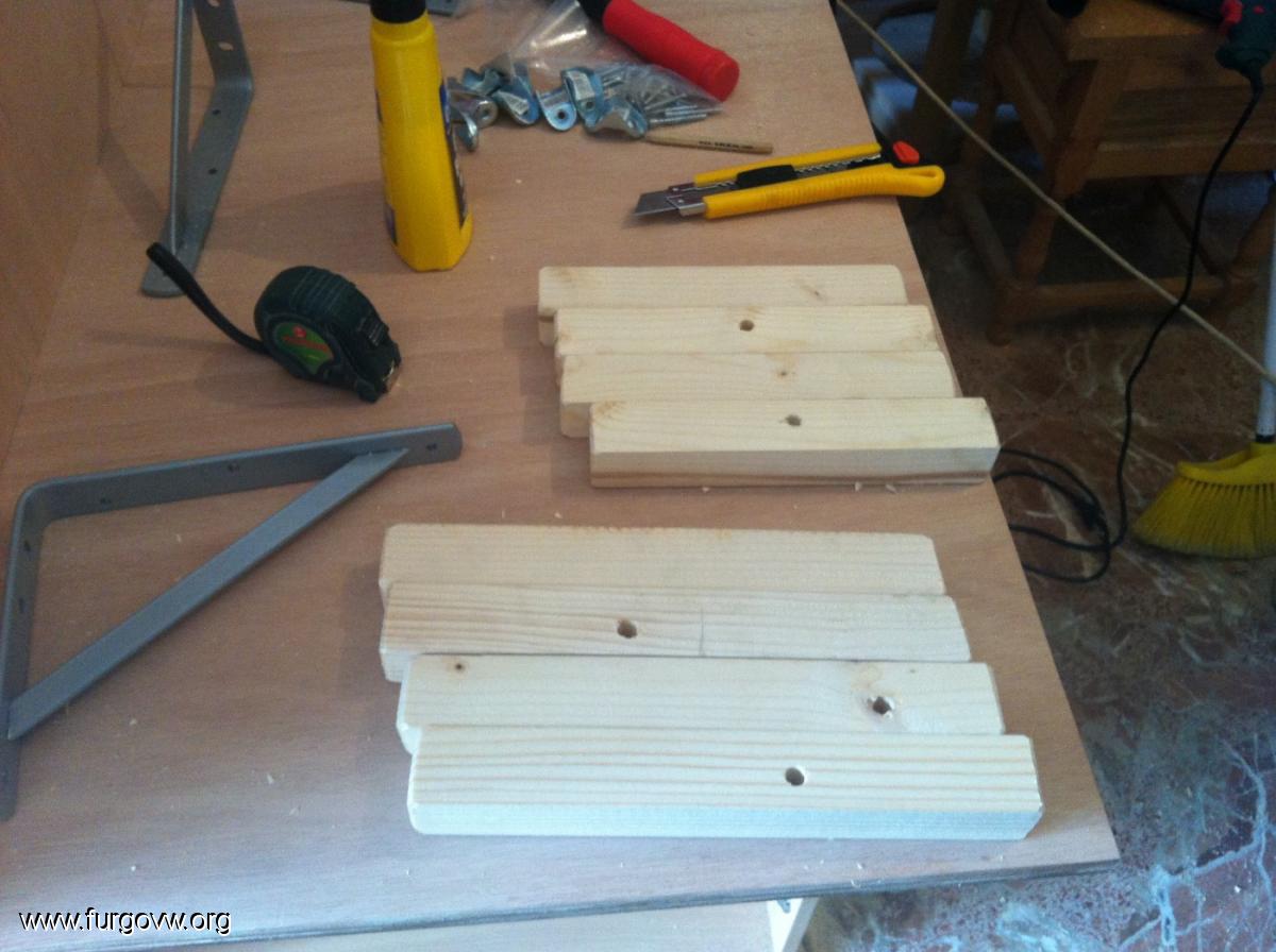

Éstos son los listones de madera que iba a usar en un principio, cuya medida es de 120cm de largo.
Los listones en la posición en que pensaba inicialmente que iban a quedar en la plataforma de madera principal. Veremos como después modifico un poco la idea principal.

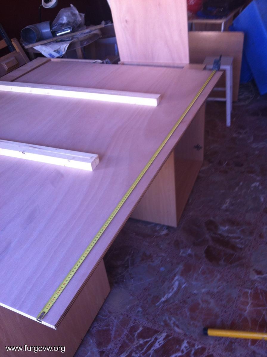

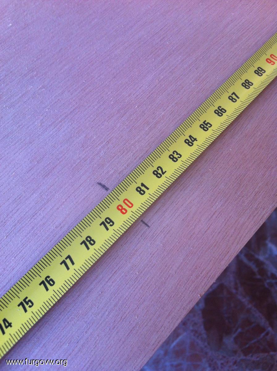

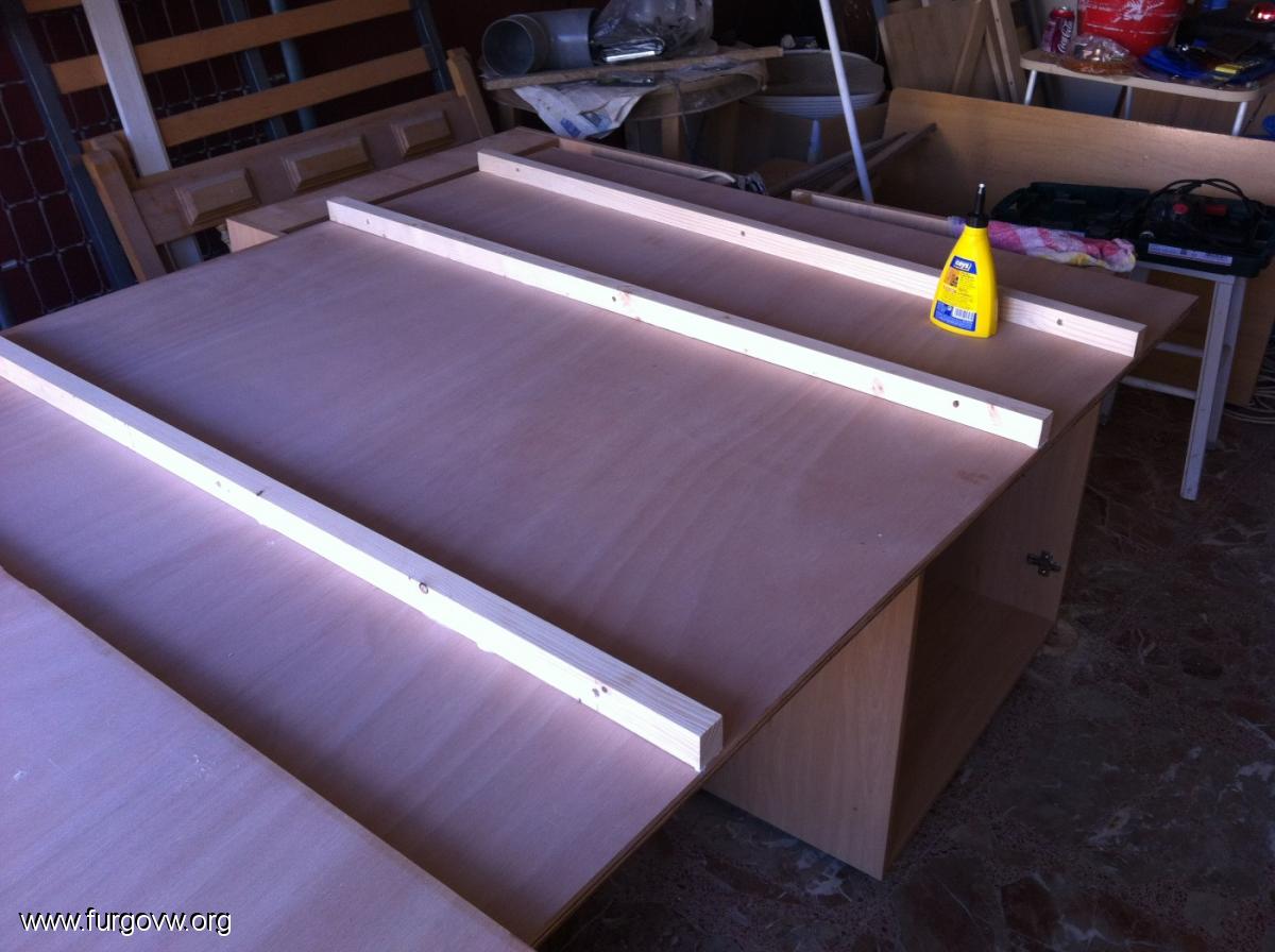

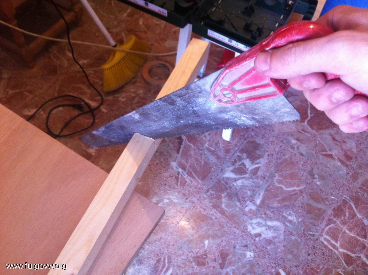

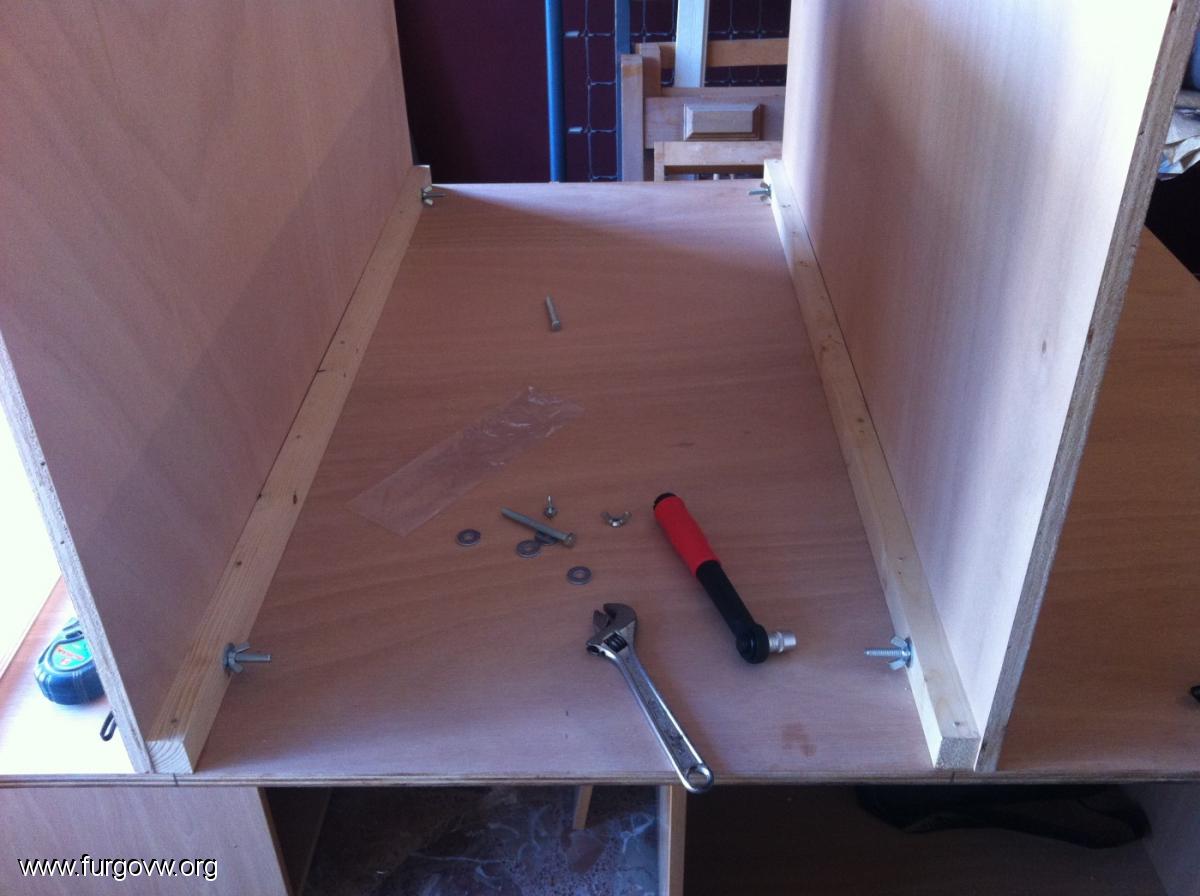

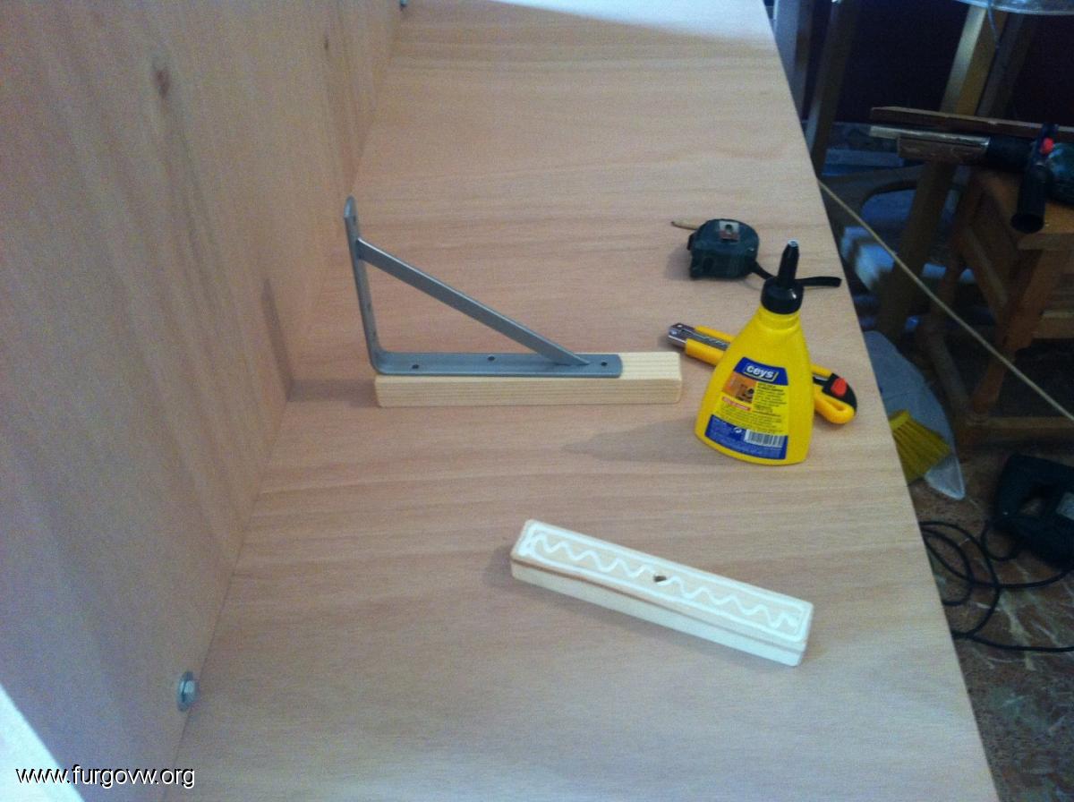

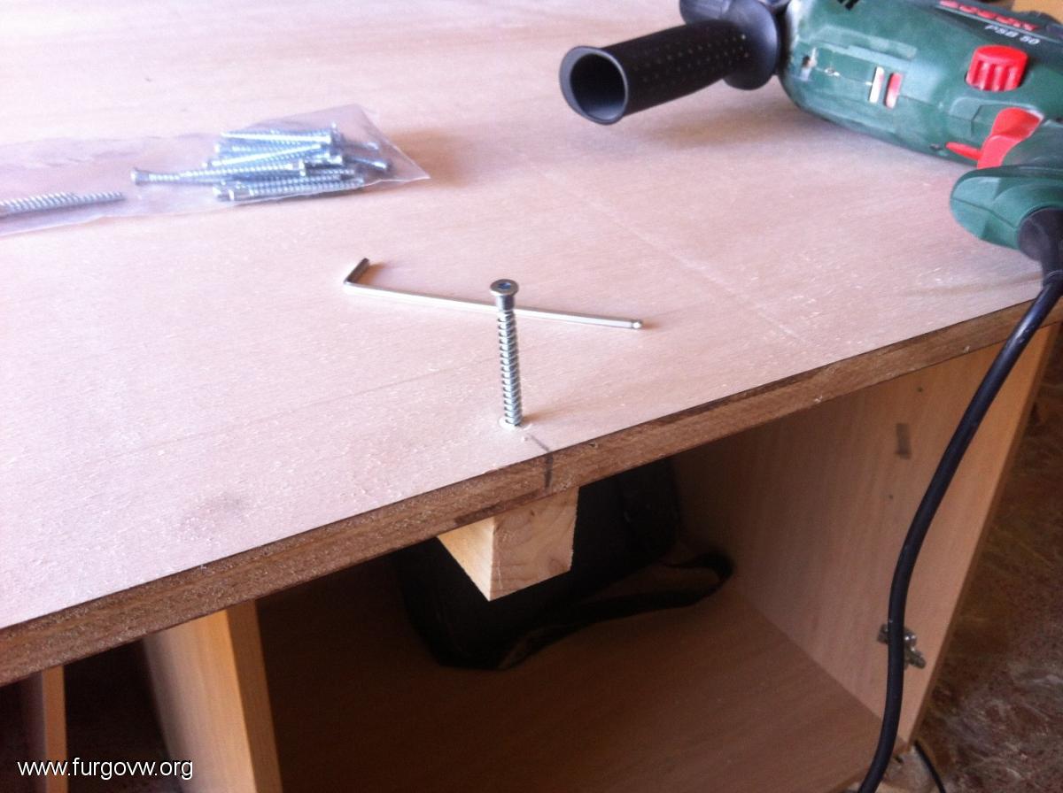

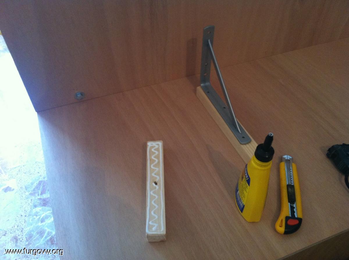

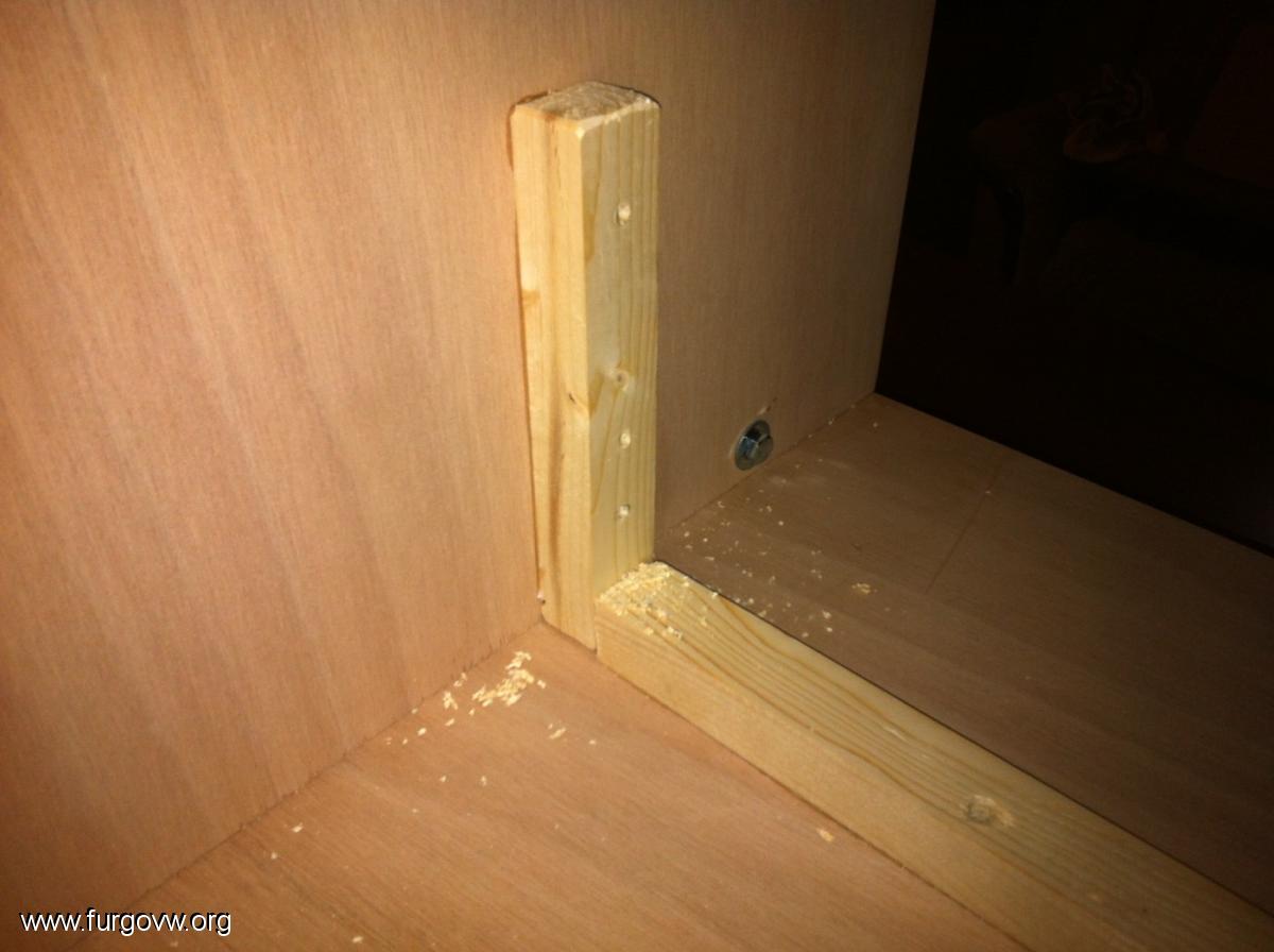

Medimos dos veces, y marcamos. Seguidamente cortamos y pegamos. Los tornillos son tornillos de montaje, que para ponerlos primero hay que taladrar con una broca y después se atornillan con una allen. Muy cómodos si hay que desmontar y además queda muy fuerte.

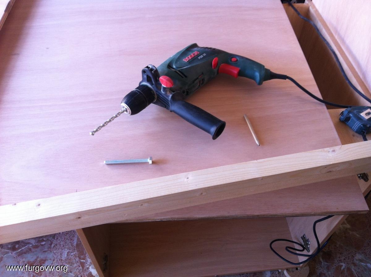

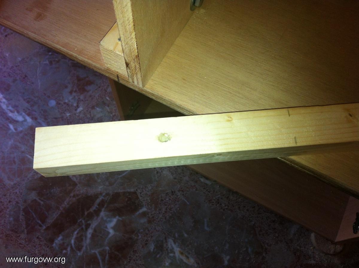

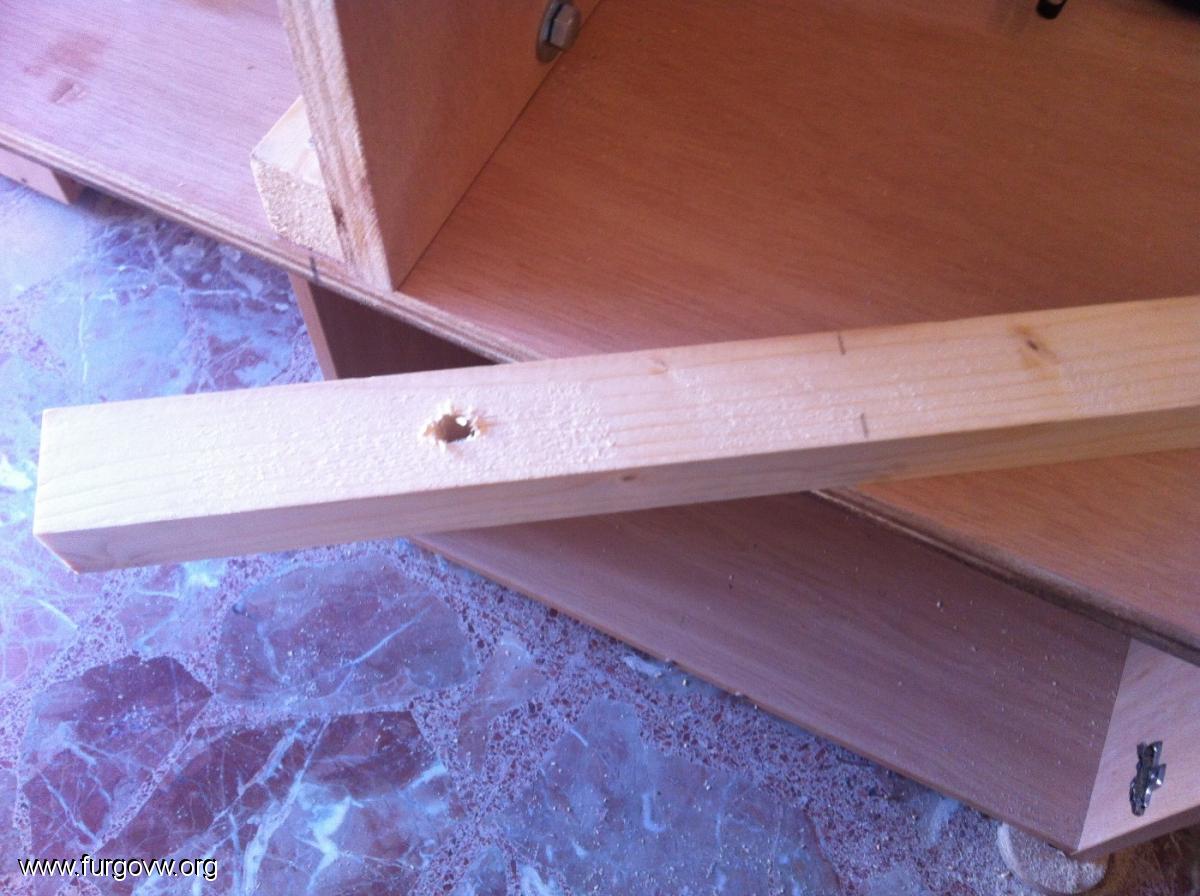

Los listones hay que taladrarlos por 2 sitios para que después podamos poner unos pasadores con palomilla. Hay que tener en cuenta que también habrá que taladrar las "patas" por el mismo sitio para que encaje. Quizá cueste de entender ahora, pero cuando veáis el resultado lo entenderéis. En un principio iba a poner 3 pasadores, pero después pensé que con 2 en cada "pata" esa más que suficiente.

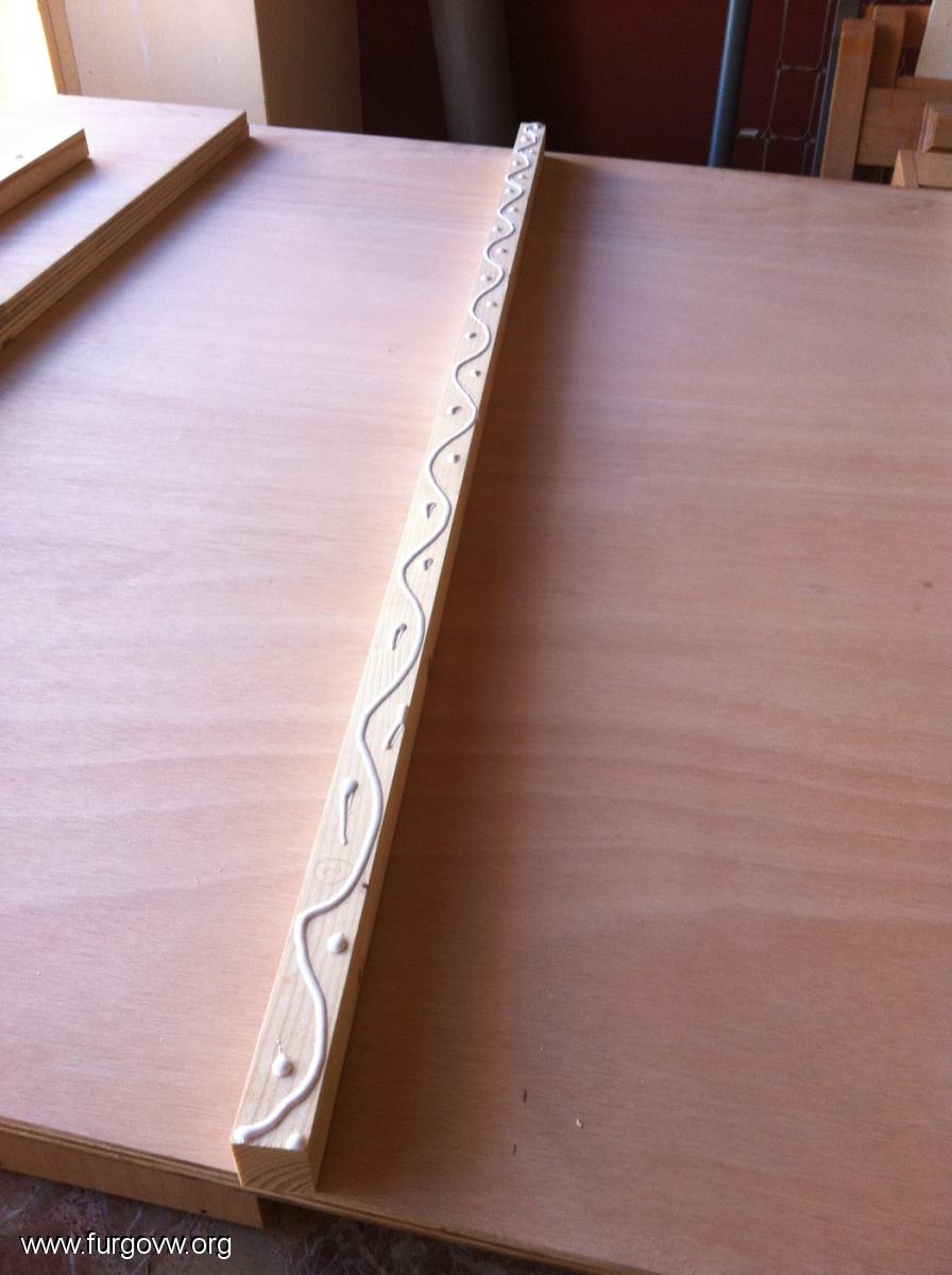

Bueno, pues ahora encolamos los dos listones y los pegamos en las marcas. Recordamos que el agujero central tiene que tener 60cm de ancho, así que los listones irán justo en las marcas por el que será el lado interior. Ponemos peso para que quede bien encolado y después taladraremos todo el listón por la parte de la plataforma y iremos poniendo los tornillos. Si hacemos los agujeros a las mismas distancias en uno y otro listón la cosa queda más curiosa.

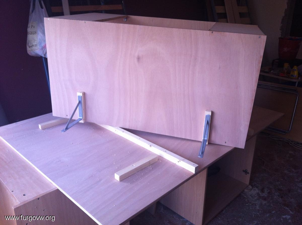

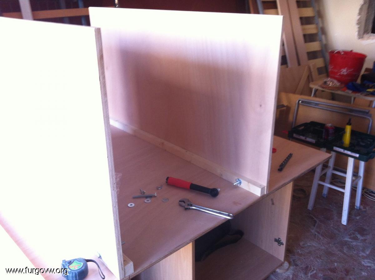

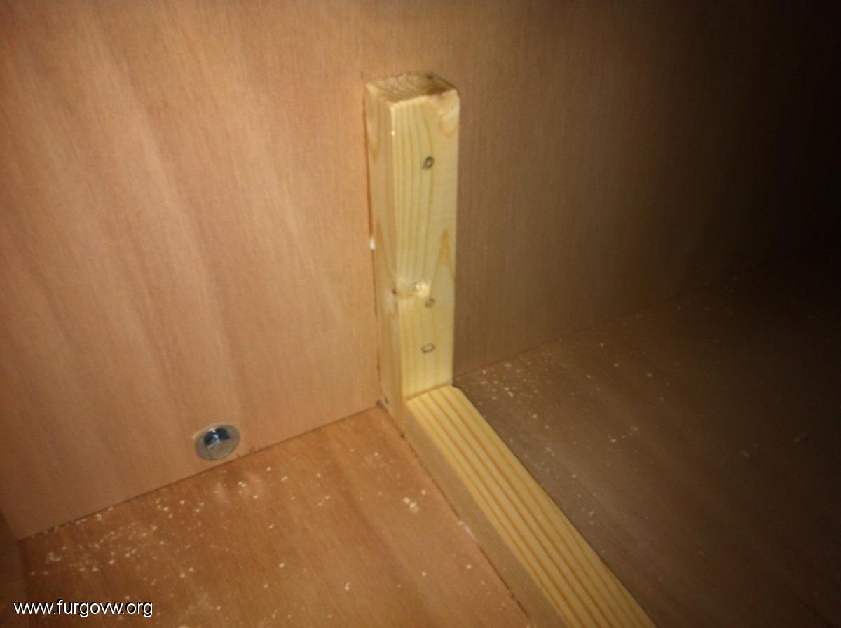

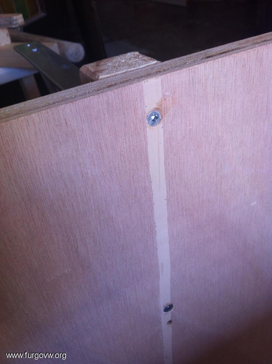

En éste paso, tenemos que poner las "patas" y marcar los agujeros de los listones para los pasadores y quitarlas otra vez y taladrar. Las pondremos otra vez para comprobar que los pasadores entran bien. El pasador no tiene que quedar demasiado ajustado y siempre es mejor que baile un poco, ya que sólo quedarán como una especie de "seguro" para que no se desmonte. Nosotros hemos dormido y viajado sin los pasadores puestos y la verdad es que tampoco se mueveni se nota si están puestos o no... pero bueno, siempre es mejor prevenir.

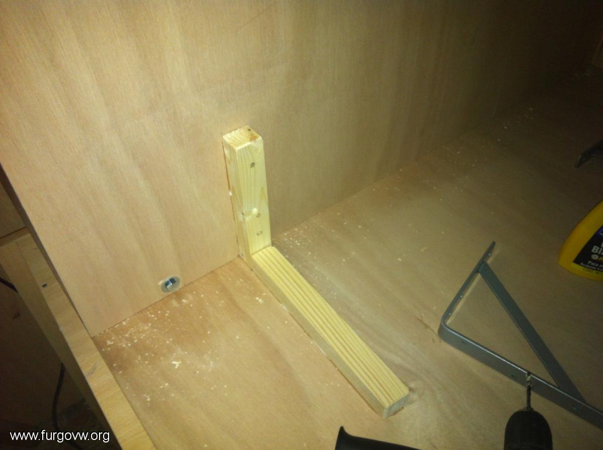

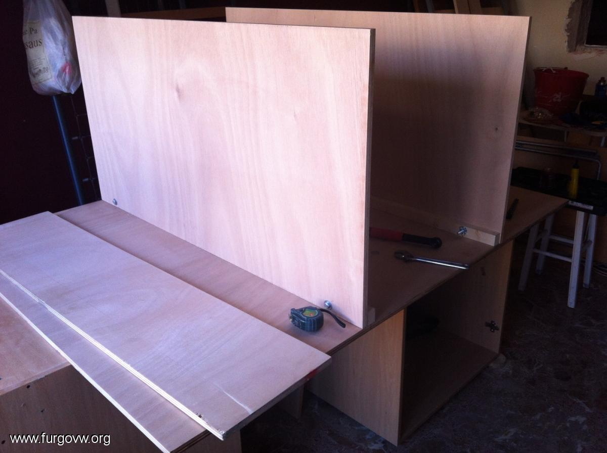

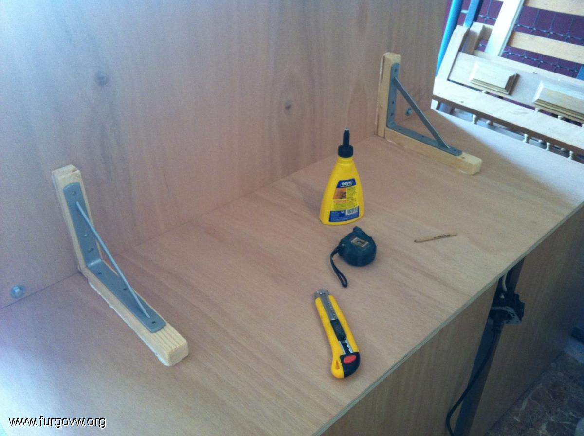

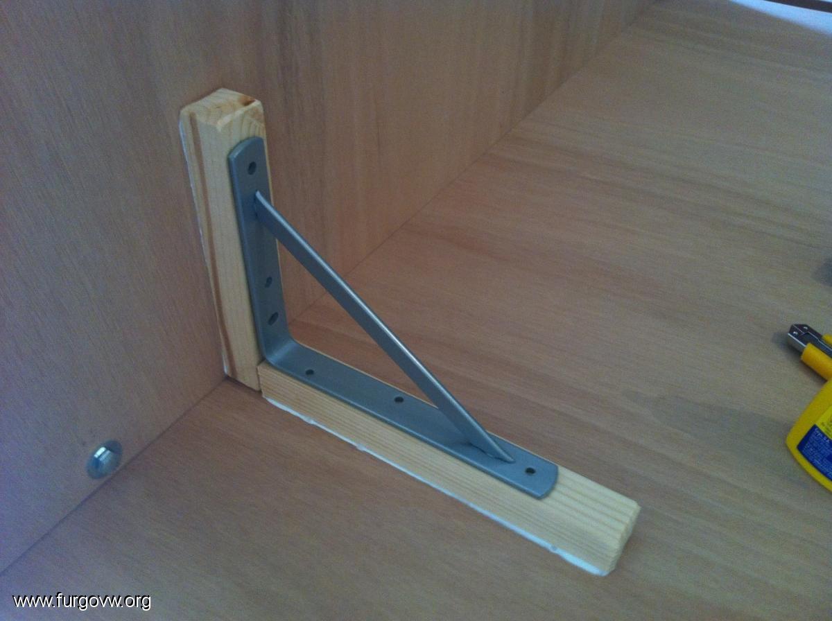

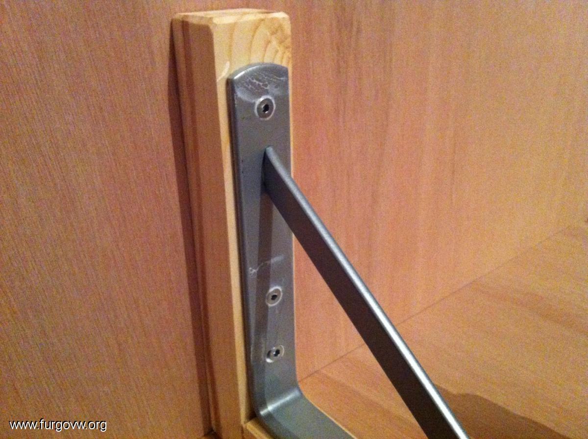

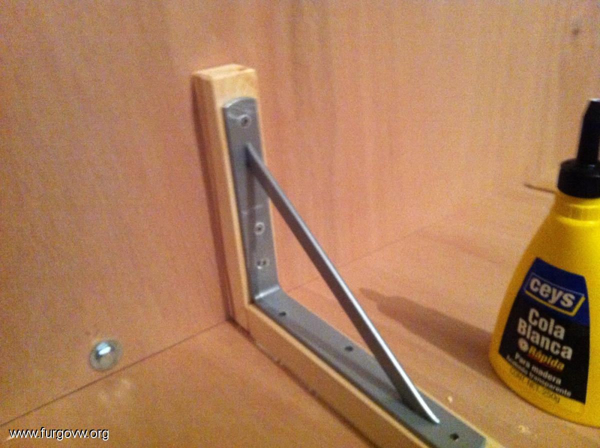

Con los dos listones que nos quedan haremos unos soportes que irán pegados a las patas y a la plataforma y después atornillados. Nos servirán para instalar unas escuadras que darán dureza a las "alas" de la plataforma. Ésto no lo tenía pensado en un principio, pero a medida que iba avanzando vi que habría que reforzar de alguna forma esos voladizos. En ése momento fue el único sistema que se me me pasó por la cabeza, pero ahora lo haría diferente. Quizá desmonte lo que he hecho cuando tenga tiempo y lo rehaga, reconvirtiéndolo todo en dos arcones laterales con tapas, de modo que los laterales y las divisiones interiores ya hacen la función de escuadras. El problema de las aperturas tal y como lo tengo diseñado es que para llegar a las cosas guardadas al fondo, hay que quitar lo que está al frente. Si por contra tuviéramos arcones que se abrieran por arriba sólo tendríamos que abrir las tapas y listo! Pero bueno... a lo que íbamos!

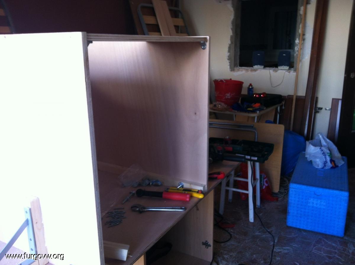

Bueno, pues ahora pondremos 2 maderas pequeñas de 60cm de ancho que nos servirán de refuerzo para que no se nos abran las "patas" una vez dentro de la furgo. Decidií poner dos paneles en vez de uno entero no sé porqué... hahaha!!! Pero bueno, queda durísimo. Lo acabé con unas miniescuadras y queda de PM.

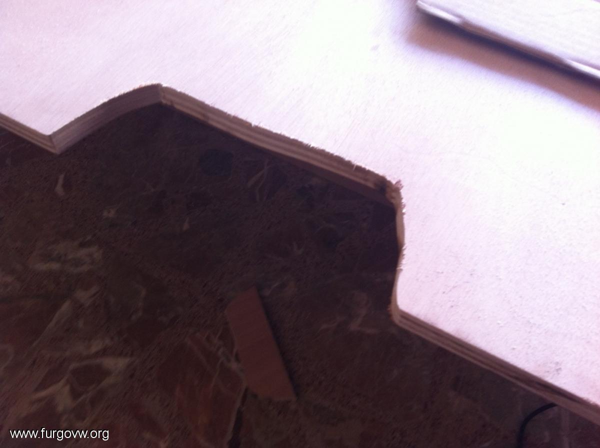

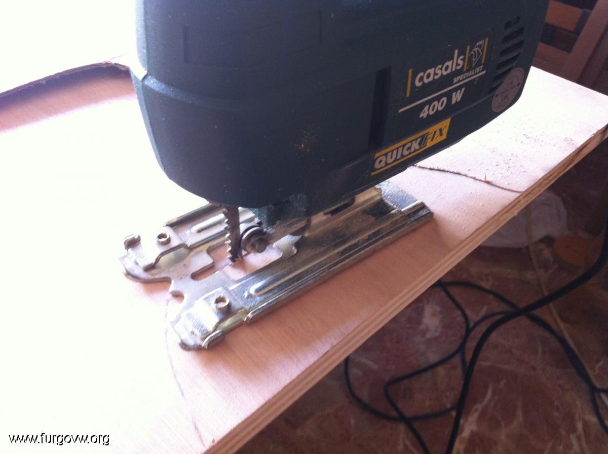

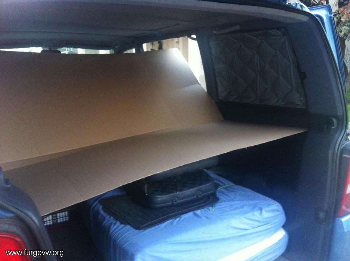

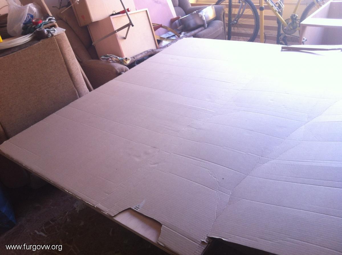

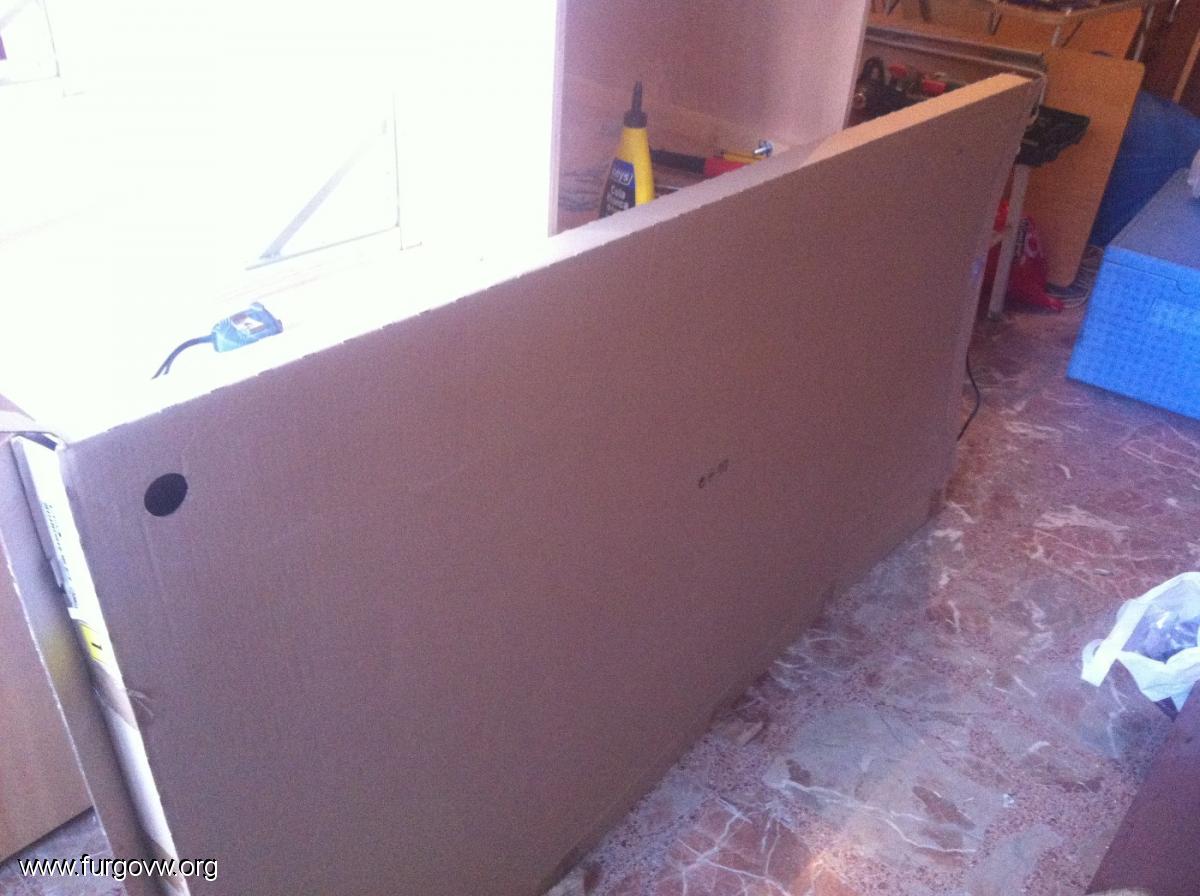

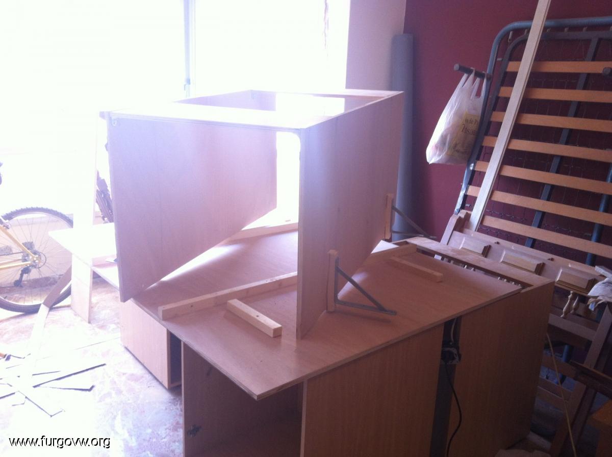

Aquí me avancé porqué se me hacía de noche y me quedaba sin luz para medir y cortar. Así que preparé un cartón con las medidas de la plataforma grande (160x120) y bajé a la furgo con unas tijeras, un lápiz y un cúter. El proceso es sencillo, y si alguien os ayuda, mejor. Yo lo hice solo, pero las cosas en compañía siempre son mejores! A lo que íbamos... no tiene ningún secreto. Hay que meter el cartón en el sitio dónde irá la plataforma principal del mueble-cama y dónde roza y/o toca ir perfilando con las tijeras o el cúter. Siempre es mejor ir recortando cachitos pequeños y que luego quede bien ajustado. De todas formas comprobé que a la hora de serrar hay que ser generoso con los cortes, pero bueno, siempre es mejor retocar un poco después que pasarse! En fin... Si lo hemos hecho bien, nos tiene que quedar una plantilla que encajará con nuestra plataforma y marcaremos las partes que tengamos que serrar.

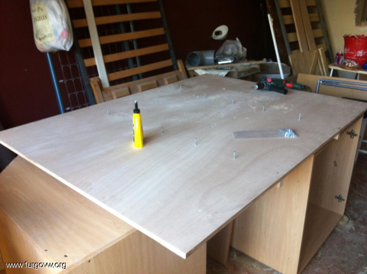

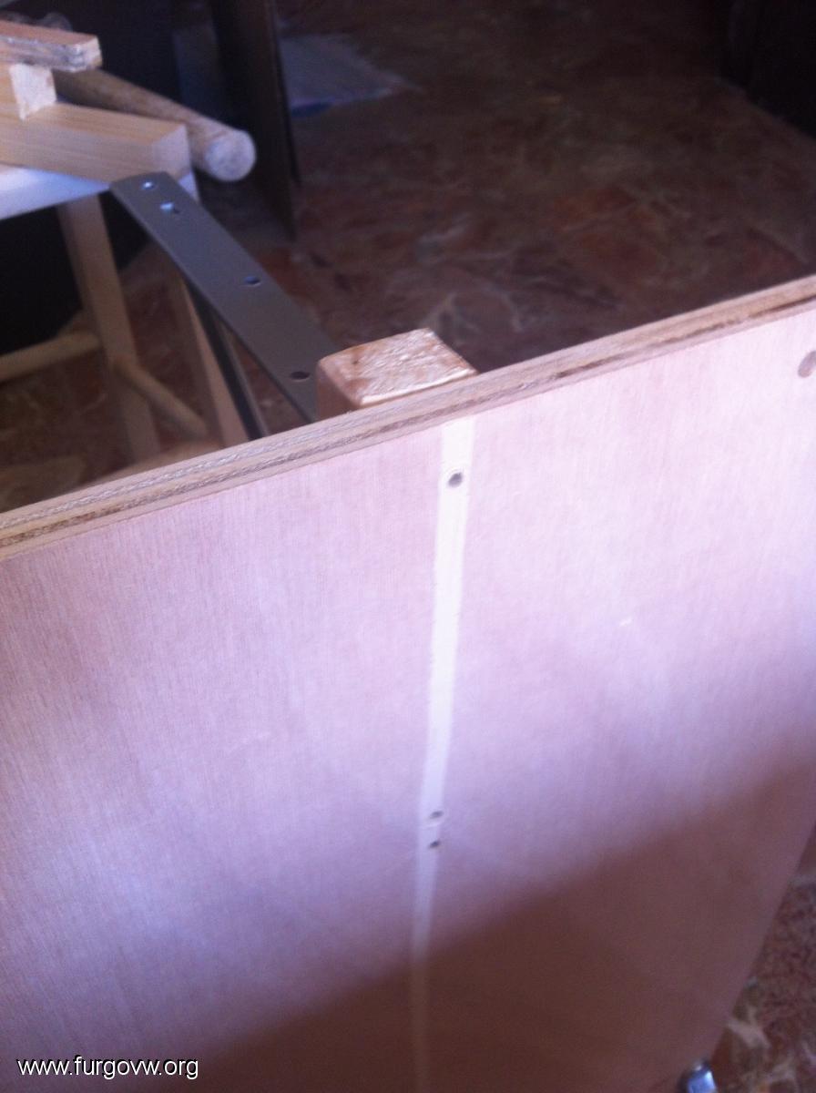

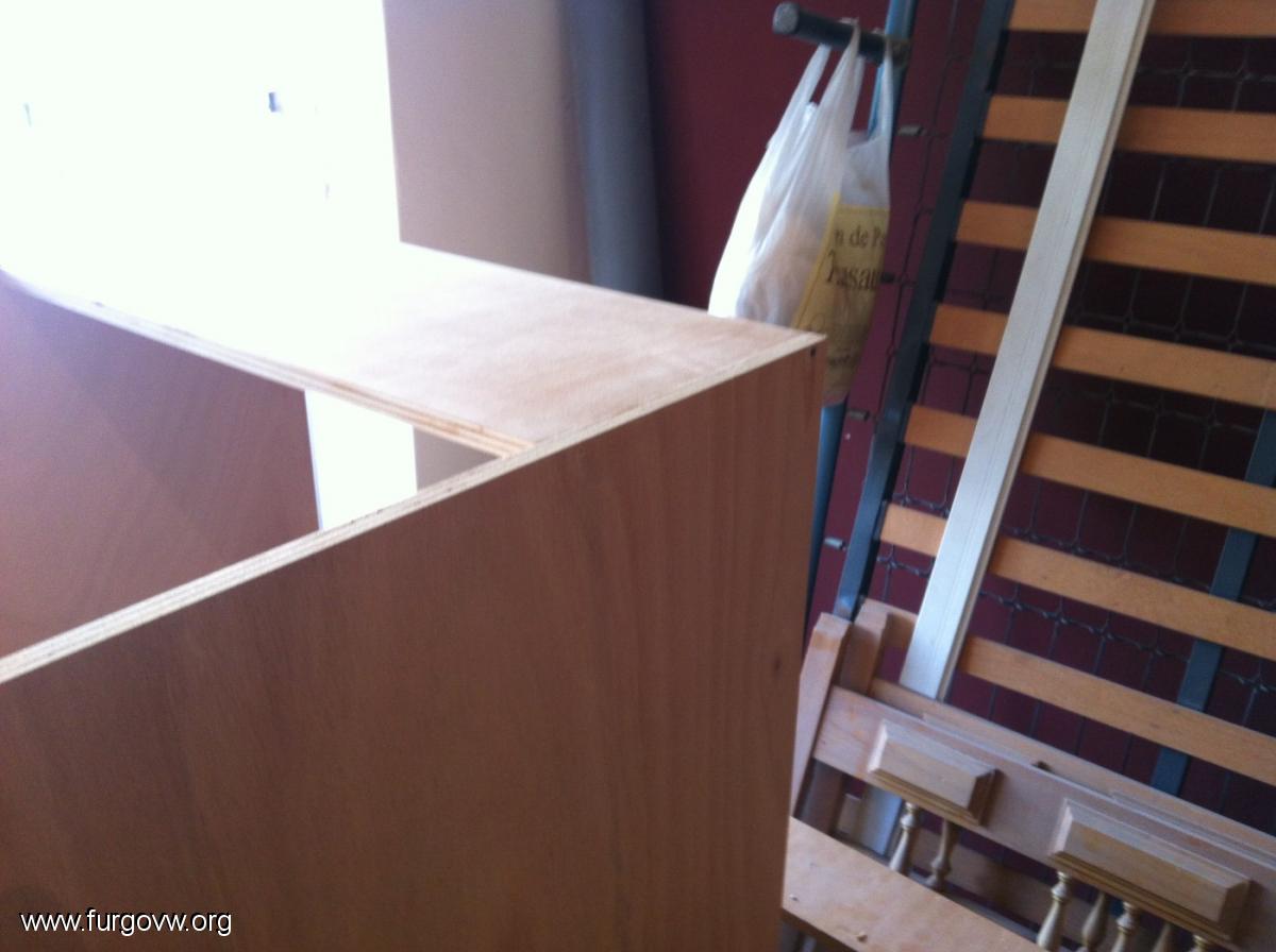

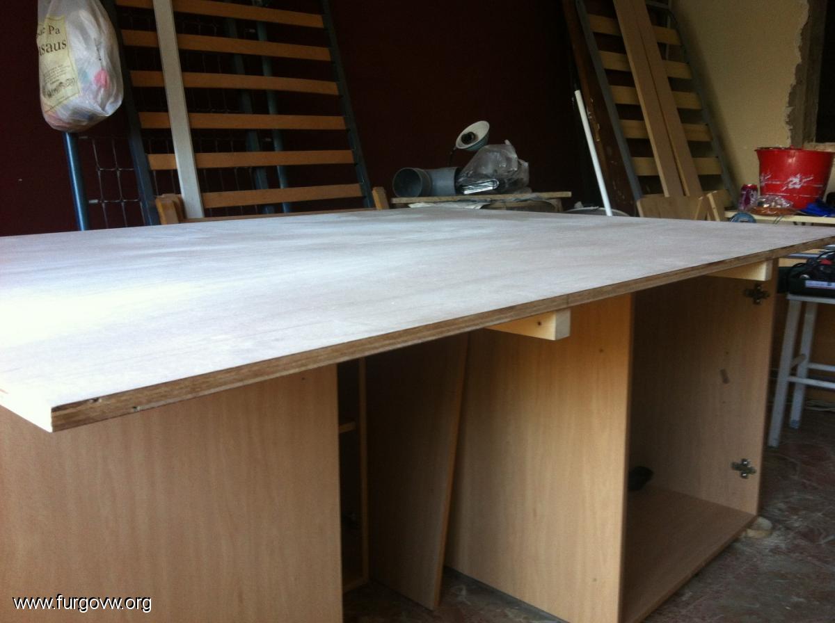

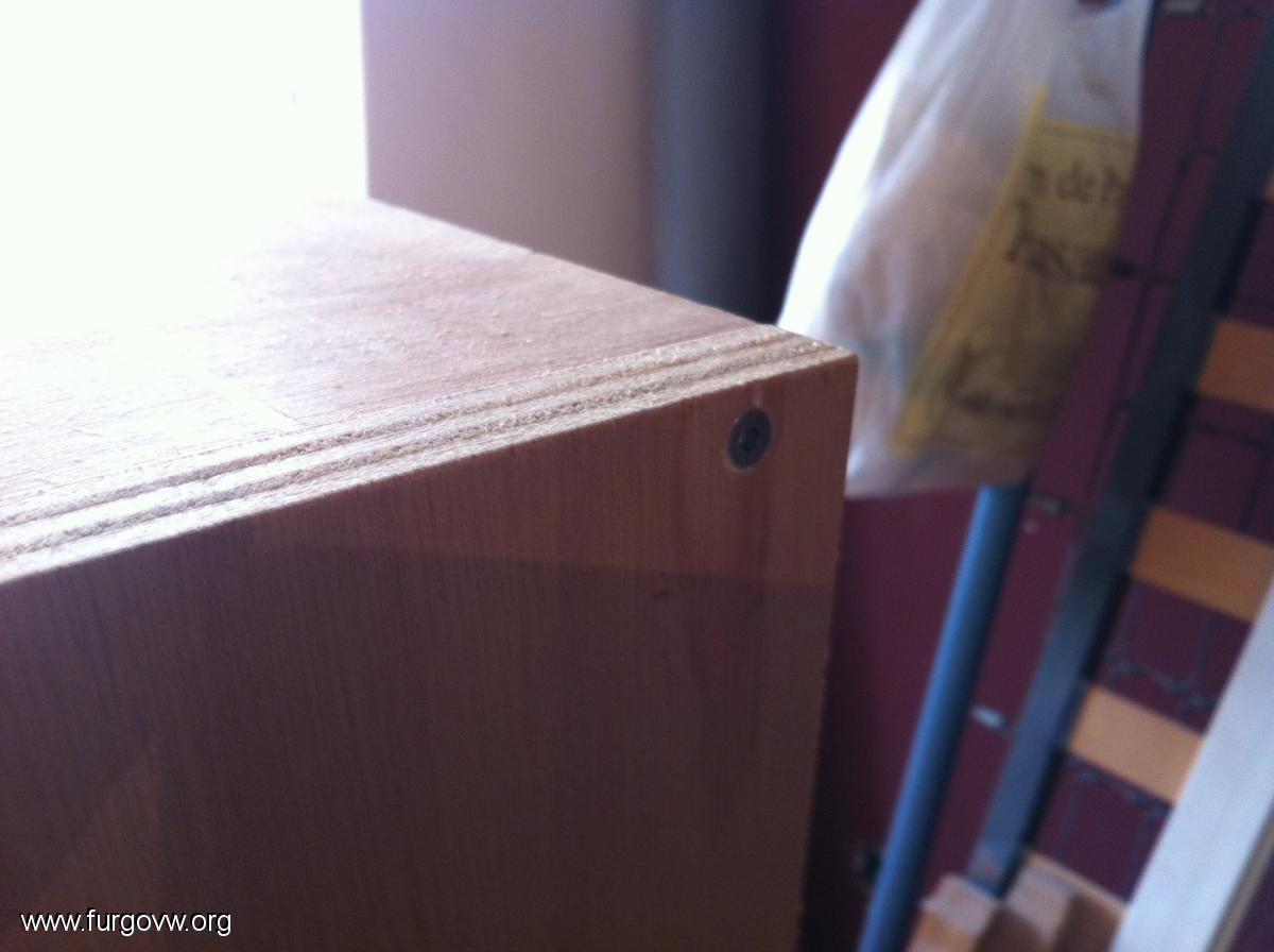

Seguimos con el módulo de las patas. Deberíamos tener los listoncillos bien pegados y procedemos a taladrarlos sin que nos moleste con ninguna otra cosal. Atornillaremos las escuadras al módulo de las patas y NO atornillaremos las escuadras a la plataforma superior, la principal. Aquí el proceso y las vistas de los módulos.

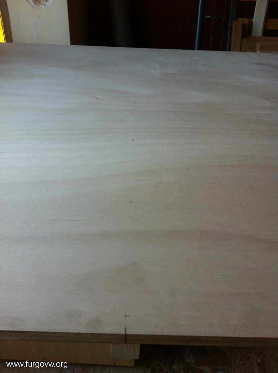

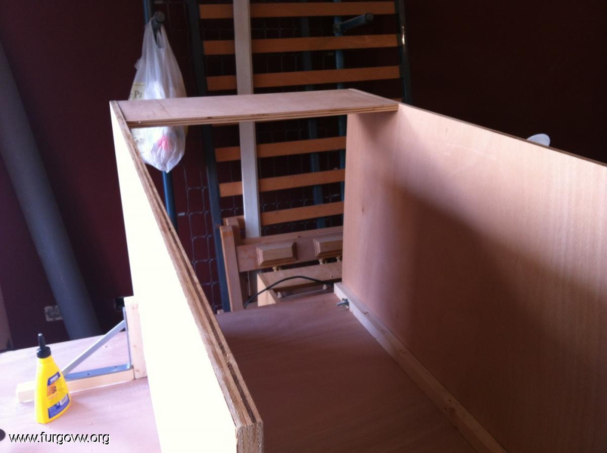

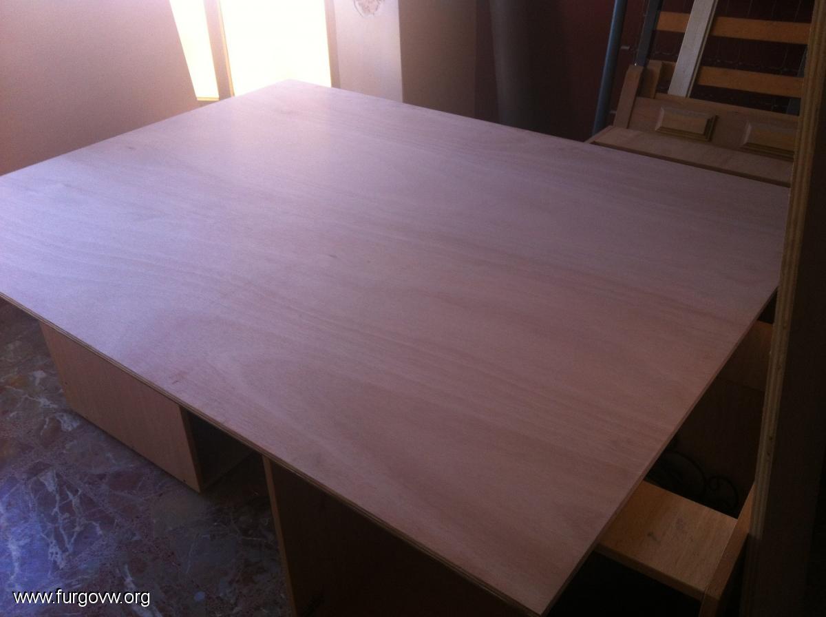

Empezamos a ver la luz al final del túnel. Pondremos la plantilla sobre la plataforma principal y marcaremos con un lápiz. Comprobamos 2 veces antes de cortar. Recordamos que antes de cortar no tenemos ni frente ni trasero (por decirlo de alguna forma). A CORTAR!  Por cierto, con una caladora! Si tenemos paciencia se pueden hacer cortes muy cerrados y precisos. Aconsejaría comprar una hoja de calidad, ya que algunas baratejas se rompen fácilmente cuando se calientan un poco demasiado (especialmente si tenemos que hacer muchos cortes curvados)

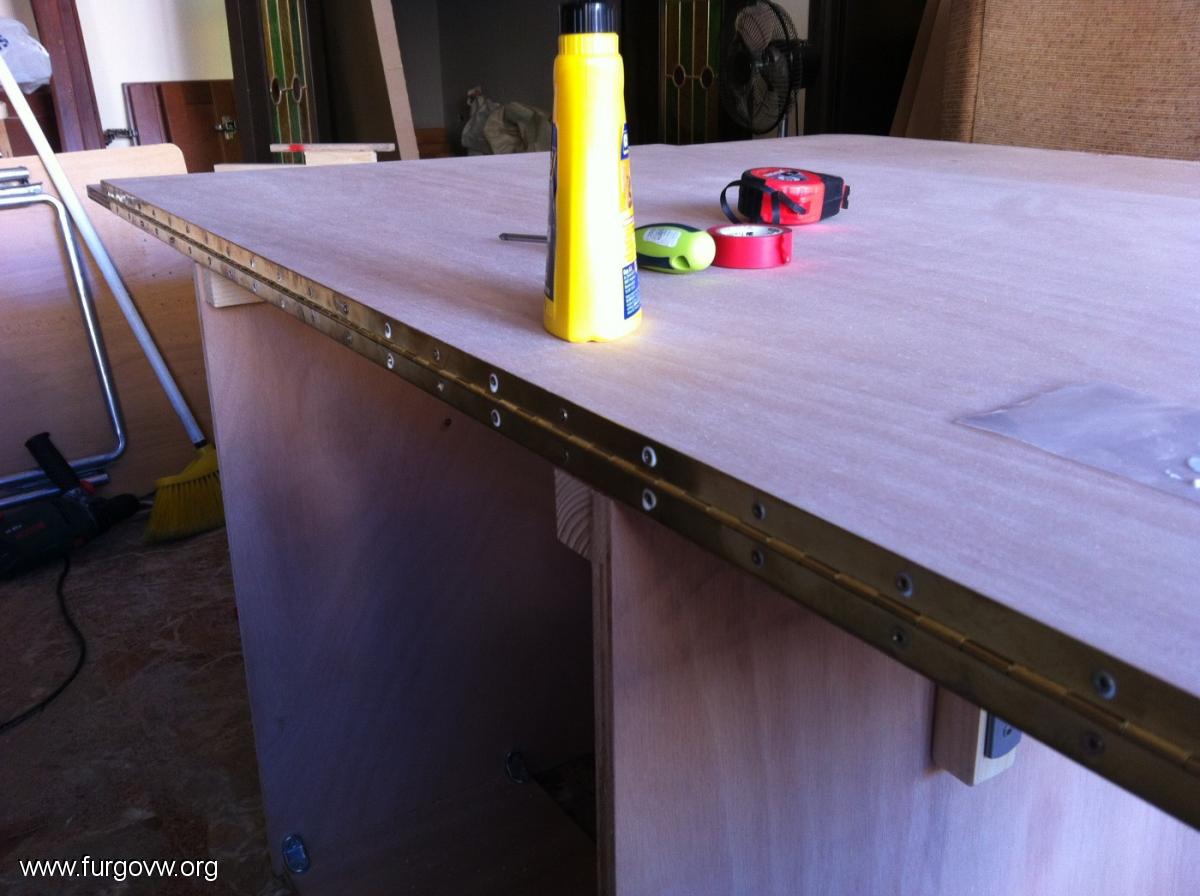

Ya llegamos al principio del final! Lijamos un poco la madera extensión de la cama y la plataforma principal e instalamos una bisagra de piano cortada a medida. La que puse yo medía 135cm ya que no quería que me llegara justo a los cantos por si las moscas. Una vez tengamos la bisagra atornillada procederemos a montarlo en la furgo y comprobar que lo que hemos hecho entra bien y cabe bien. Si lo hacéis igual que yo, no debería ni balanzearse ni moverse. Mi mueble cama queda casi justo, de modo que queda 5mm por lado como mucho, y no da lugar a golpes ni movimientos exagerados.
Espero que os guste y acepto todo tipo de críticas constructivas, así como consejos. Quiero aclarar que soy un mero aficionado que me gusta hacer las cosas bien, pero no tengo experiencia, así que cualquier ayuda o consejo será bienvenido!!!
