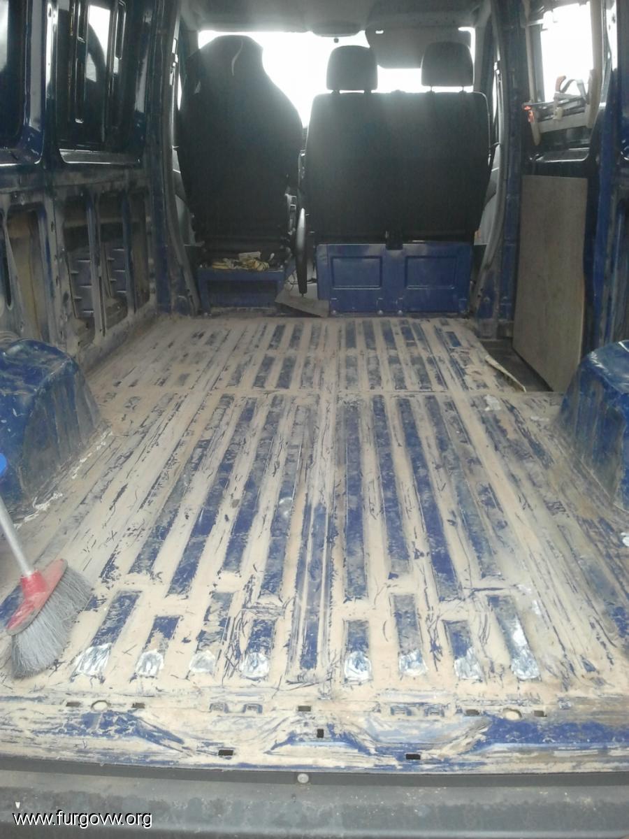

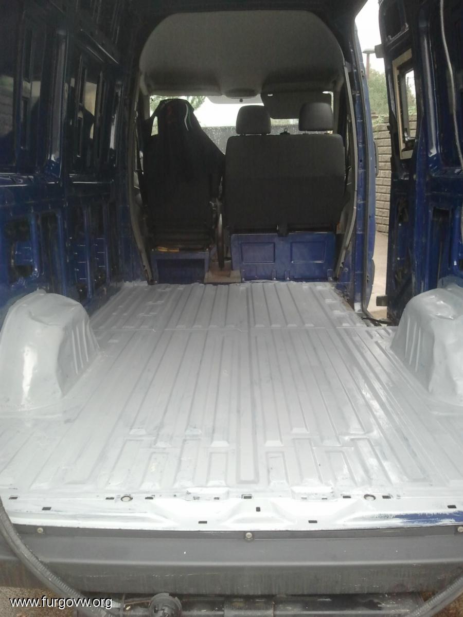

Hemos estado unos días trabajando en la furgoneta. De momento estos son lo avances que hay:

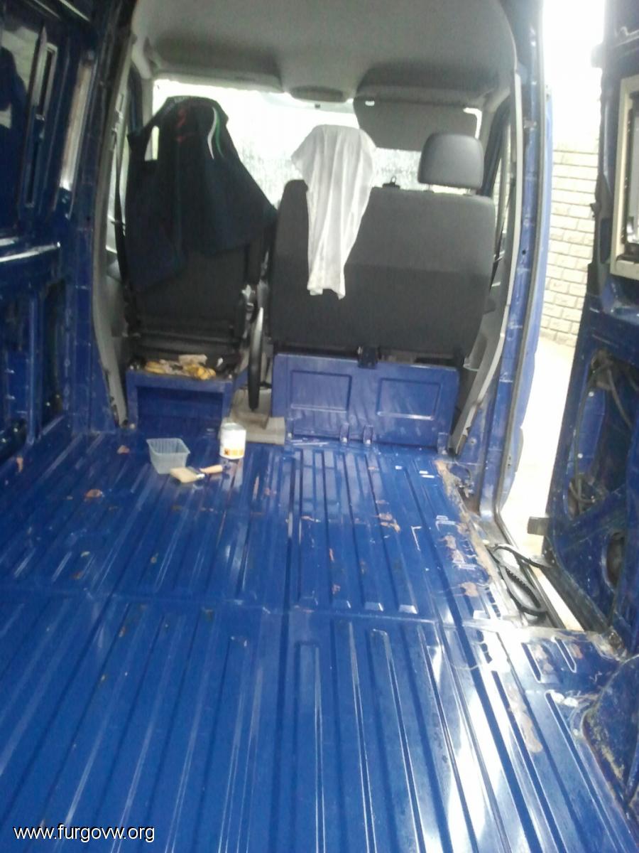

Levantar el suelo, sin romperlo, pues lo queremos aprovechar. Nos costó bastante, iba todo pegado con Sika...
Limpiar y pintar con antioxidante:

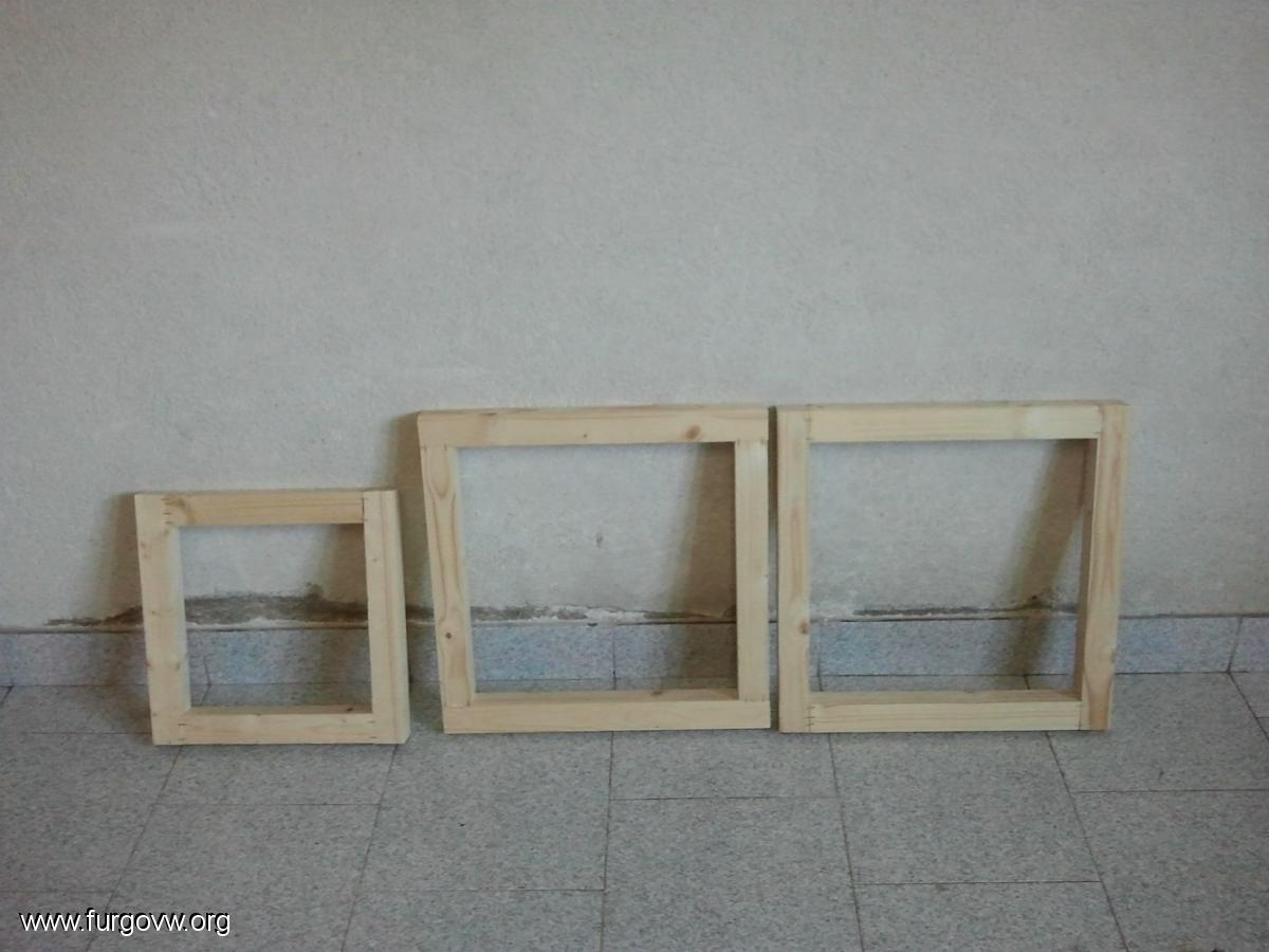

Entre tanto hicimos los marcos para las tres clarboyas, con listón de 45mm

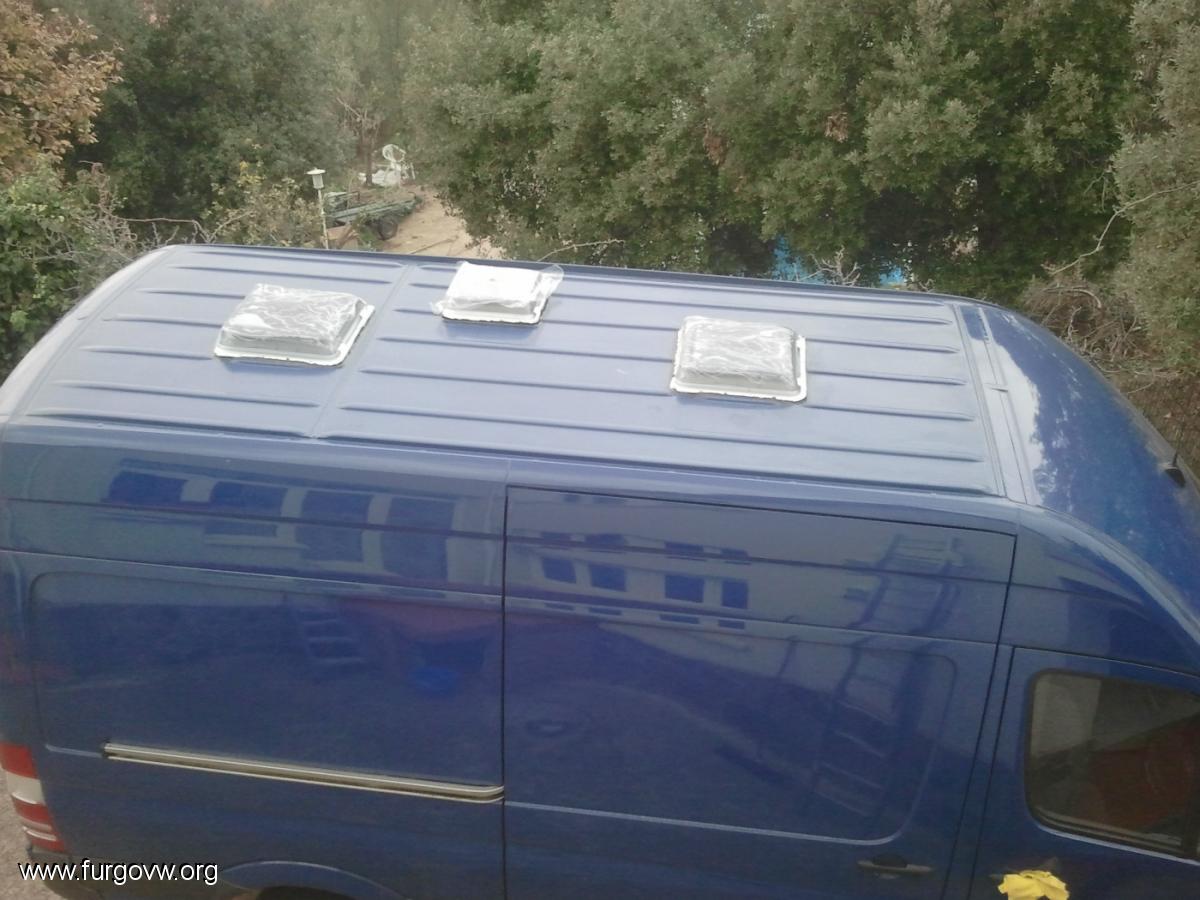

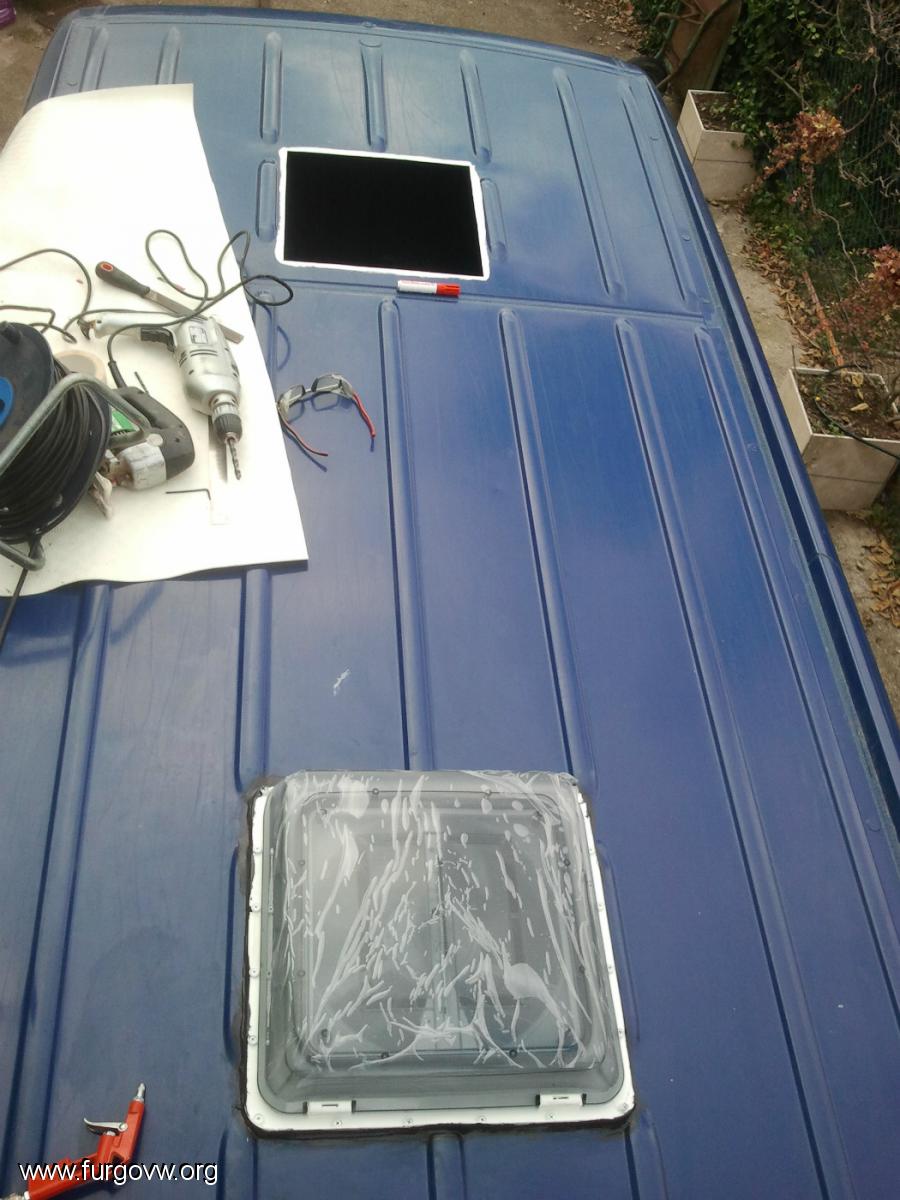

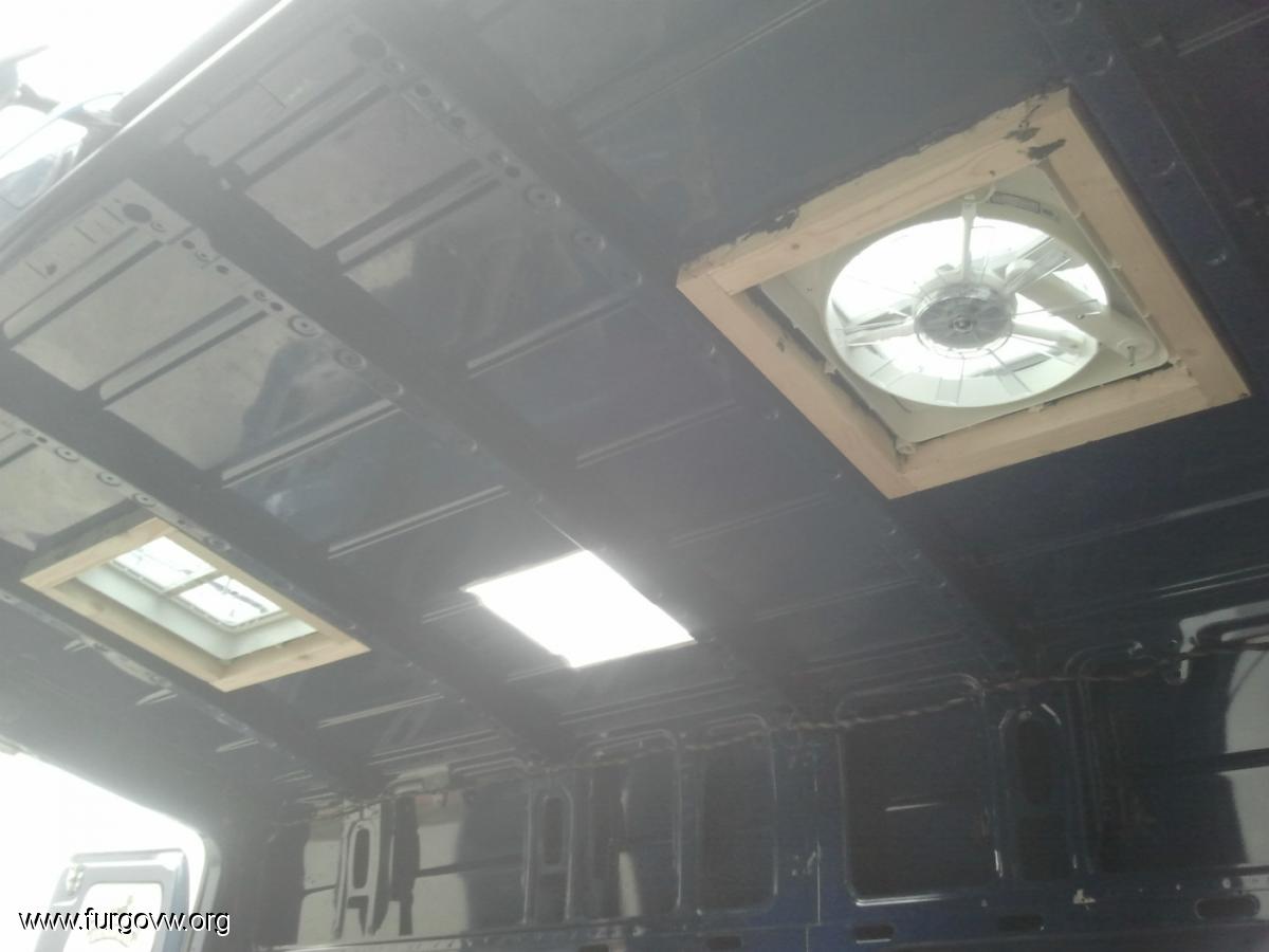

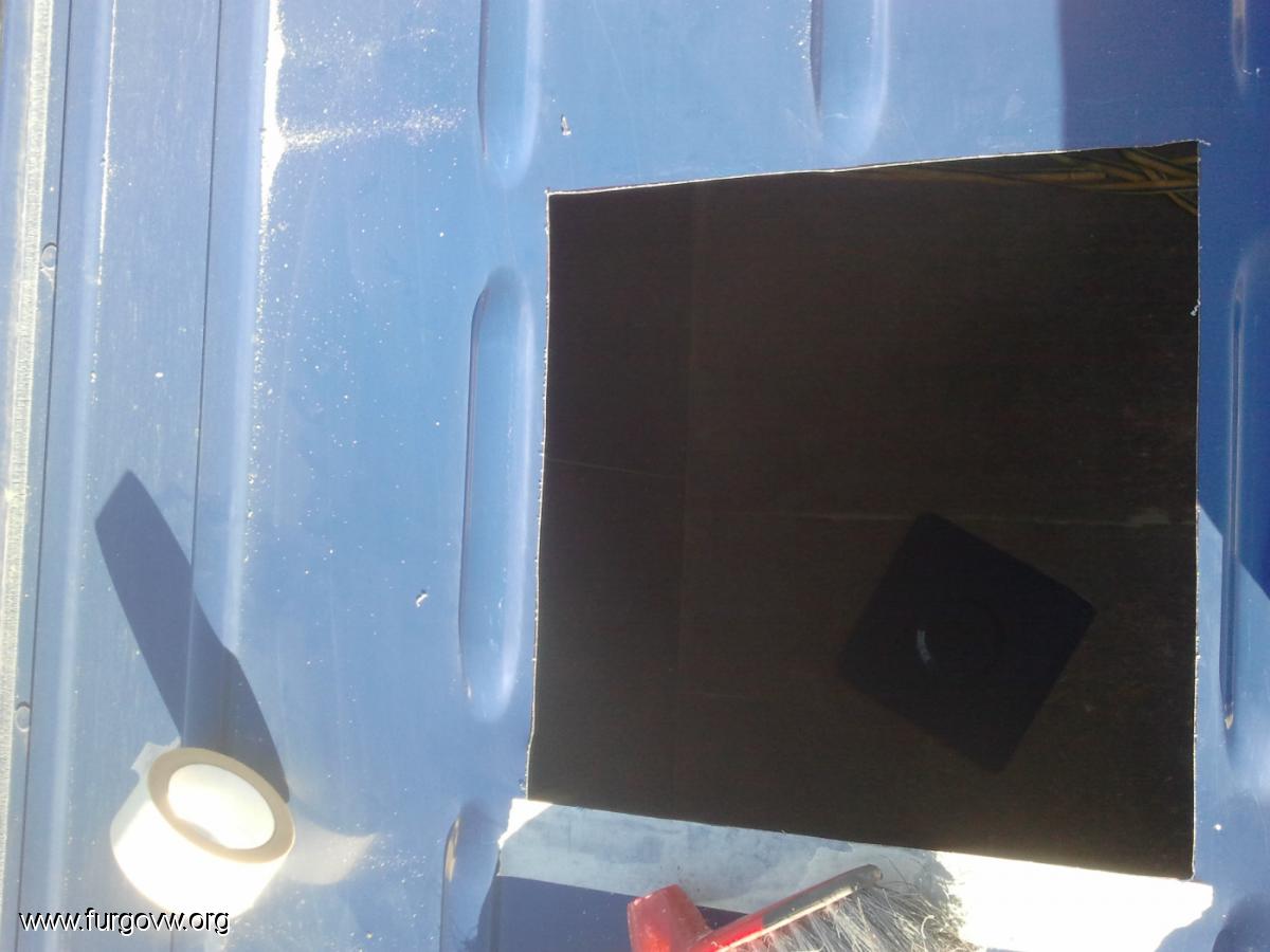

Los agujeros, empezamos por el techo para perder un poco el miedo... cortar, lijar y pintar. Pegamos el marco por dentro con Sika y ya montamos las claraboyas. Pusimos cinta de bútilo por la parte de dentro de la claraboya, y Sika para pegarlas. Optamos por tornillos auto roscantes. Gracias por la recomendación de mojarse el dedo con agua jabonosa para adecentar el contorno de Sika.

de q tamaña es la ventana 900x450????

La ventana es la de 1000x500. ¿Este asiento es el 503 o el 506? La verdad es que el 506 se me va de precio, y el 503 no consigo encontrarlo... también estaba pensando en una estructura Reimo o VSR, pero creo que no son homologables en una Sprinter, lo tengo que averiguar.
