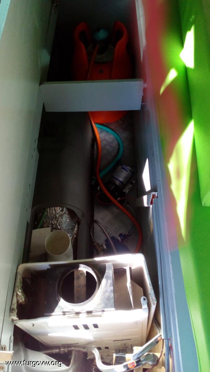

hola,,hace unos dias me llego el cointra 5l y no sé que bomba comprar, ¿funciona con cualquier bomba sumergible?? necesito vaso de expansión?? alguien que le vaya bien me podria decir que bomba le a puesto?? mi idea es hacerla estanca con salida de gases por el techo

Hola, yo lo monte con vaso de expansion y bomba de agua,
http://www.lulukabaraka.com/fitxaProducte.aspx?idproducte=BS7L
la salida de gases la hice lateral con un codo y no huele nada a combustion en la furgo cuando se usa.

muchas gracias leollyna por responder, he comprado esa misma bomba, y el tubo para el agua va a ser de 12mm,, ¿usted cual puso? un saludo
