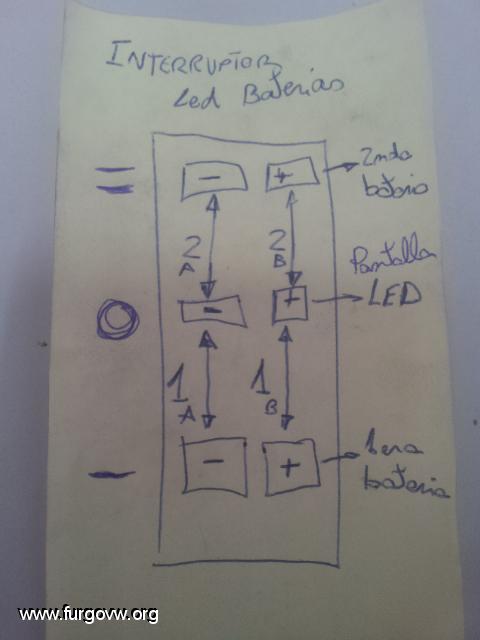

el esquema electrico del interruptor es el siguiente:

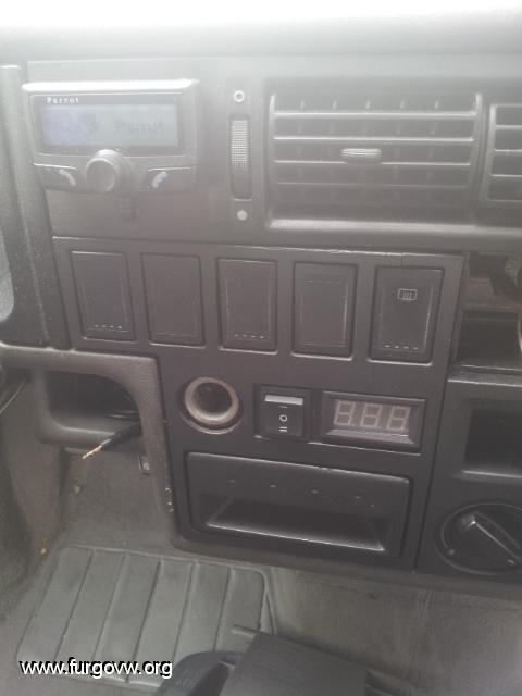

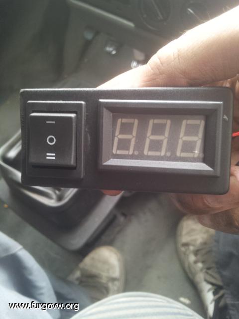

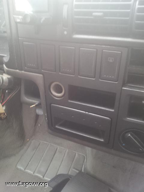

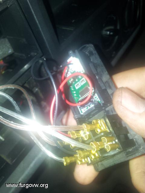

Bueno pasemos al tema, primera tenemos que pensar donde lo colocaremos, yo en el panel central tengo 2 huecos para dejar cosas que no utilizo. Conocidas las medidas del interruptor y la pantalla led, elegi el hueco mas pequeño.
tengo cachos de plastico negro sobrantes del viejo panel central, corte a la medida del hueco, y en el interior realice los huecos necesarios para que quedaras encajados el interruptor y el panel led.

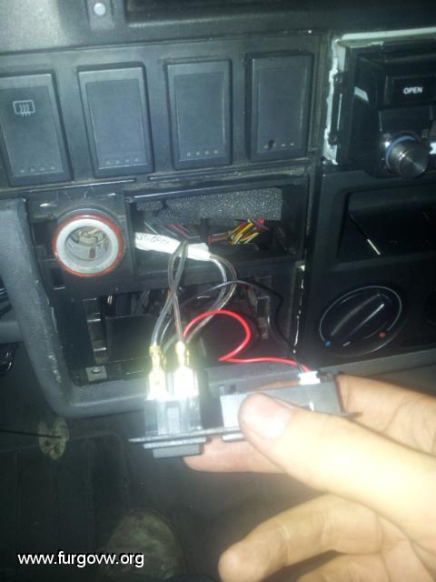

una vez realizado esto, pasaremos a colocar el cableado. Pasamos el cable por uno de los huecos del vano motor a la zona de baterias donde tengo colocadas yo las dos baterias.

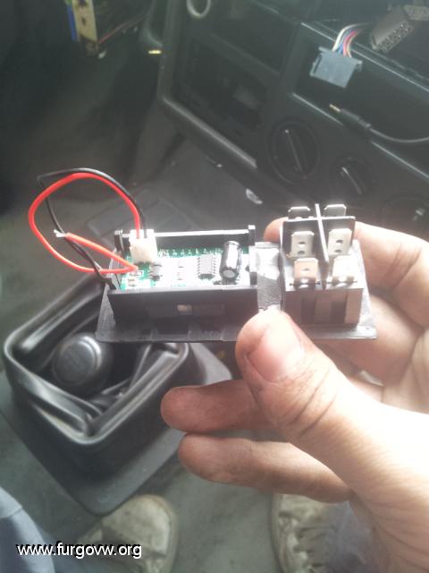

conectamos los cables como podeis ver en el esquema electrico que esta en la parte superior de este post.

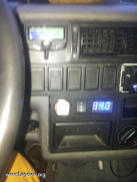

y finalmente pegamos nuestro "panel de estado de las baterias"  en el hueco del panel central. yo e utilizado Masilla de plasticos de 2 componentes. queda totalmente sellado y fijo.
Al tener 3 posiciones, la (0) es de reposo o desconectado el panel LED, la (I) es para la bateria principal y la (II) es para la secundaria
YA TENEMOS NUESTRO PANEL PARA SABER EL VOLTAJE DE NUESTRAS BATERIAS POR 12€.

los negativos del interruptor,(el de arriba y abajo, los negativos de las dos baterias) son comunes verdad??
gracias!!

si son comunes. pero por si hay algun corte en el cable en cualquier momento saber que cable de que bateria biene bien..y siempre es mas exacto si cojes de la bateria en si..
