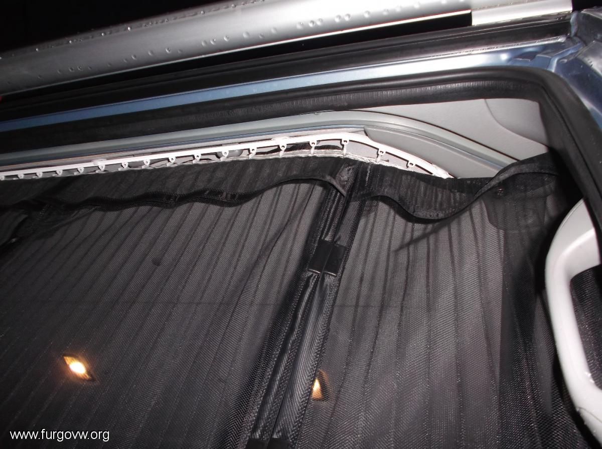

A ver cuando me pongo, alguien con trafic-vivaro-primastar ha hecho el brico? Ya que me da que no podremos cerrar al 100% ya que la guia de la corredera superior no dejará...
Buenas. Ya espuse mi brico en este mismo hilo. Te vuelvo a mostrar la foto del carril junto a la guía de la corredera:
alcasa
Que bien te han quedado, la guía trae su trabajo para dejarla tan bien ajustada, eh?
que la disfrutes sin insectos por muchos años
vivarogpx
Gracias. Pues sí, costó lo suyo y luego estas esas grapas que lleva para sujetar la guía, que si no lo doblaba lo suficiente, la diferencia de inclinación del plástico respecto al resto del largo hacía que se me soltara la guía en ese soporte; pero al final lo he terminado agradeciéndolo, ya que cuando le pego un tirón accidental a la mosquitera se suelta de ahí y no se me desgarra la tela. Estube pensando no hacer la curva, pero al recogerlo me quedaría más vuelo de tela colgando.

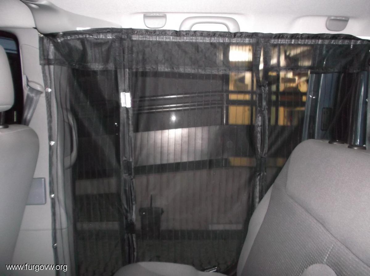

los broches que has instalado en la parte vertical de la mosquitera, en su unión con el bastidor:
¿son los típicos de anorak?  o los que se usan en toldos de autocaravana que llevan una pieza telescópica con muelle pra fijación
vivarogpx
Cita de: alcasa en Enero 24, 2015, 13:54:43 pm
No se como son esos de toldos. Estos son como los de anorak, solo que en la parte sujeta al bastidor lleva un pequeño tiradondo. Son como estos: http://www.roulot.es/component/page,shop.product_details/flypage,shop.flypage/product_id,148/category_id,197/option,com_phpshop/Itemid,1/
alcasa
ok, gracias, es que en la foto, quizás por el rebote del flash parecían los otros
