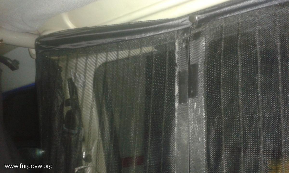

Ésta es la unión de la pieza central con la pieza de la izquierda con los imanes tal como venían instalados de origen.
Foto nº 31

Detalle de la unión de la parte central con la hoja derecha, las uniones de los cierres magnéticos están instalados a diferente altura comparados con la unión de origen de la foto nº 31.
Foto nº 34

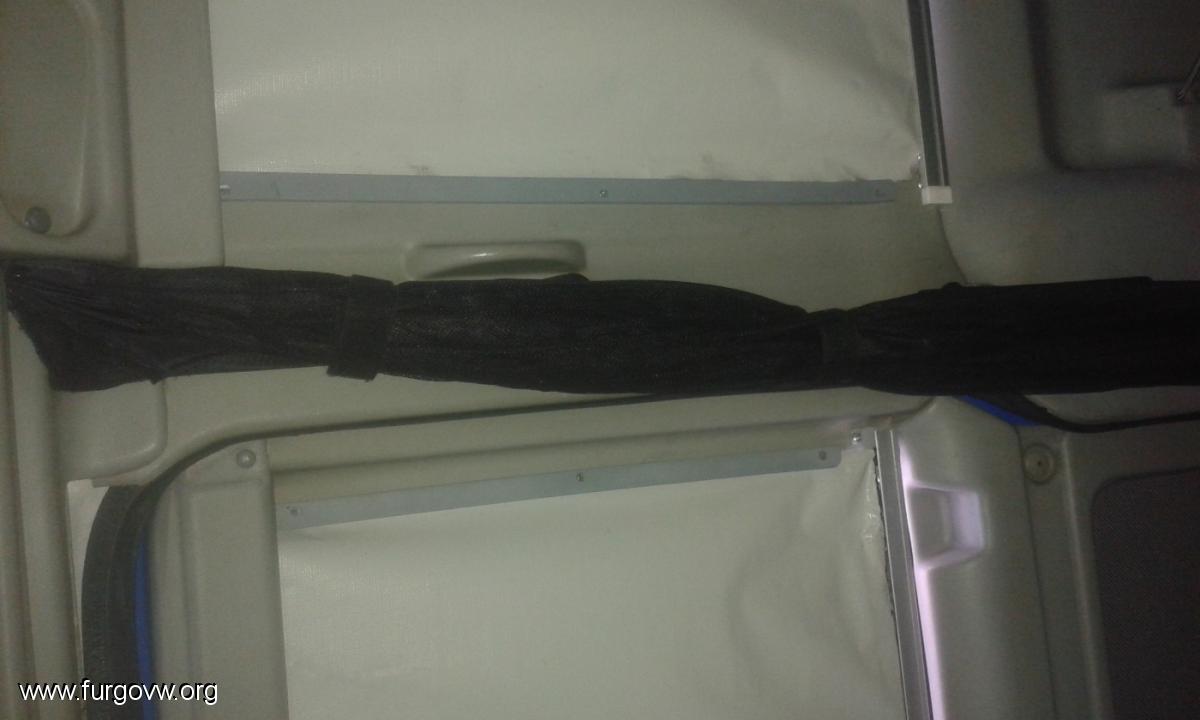

En las próximas seis fotos veréis con detalle la cortina replegada en la que sólo queda a la vista la tela de poliéster, protegiendo la tela mosquitera ante posibles agresiones al entrar o salir de la furgo, como por ejemplo los cierres de velcro de un anorak, totalmente incompatibles con esa tela mosquitera.
Foto nº 40

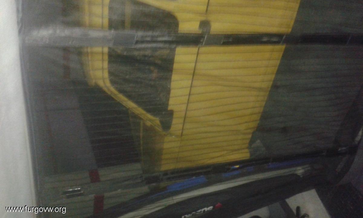

Y éste el aspecto que tiene desde el exterior, fijaros en los cierres magnéticos; los de la unión de la derecha tienen diferente posición en altura respecto de los cierres de la unión de la izquierda, y en consecuencia al replegar la cortina cuando no se use, se consigue que tenga la mitad de volumen, cosa muy importante en una furgo.
Foto nº 46
