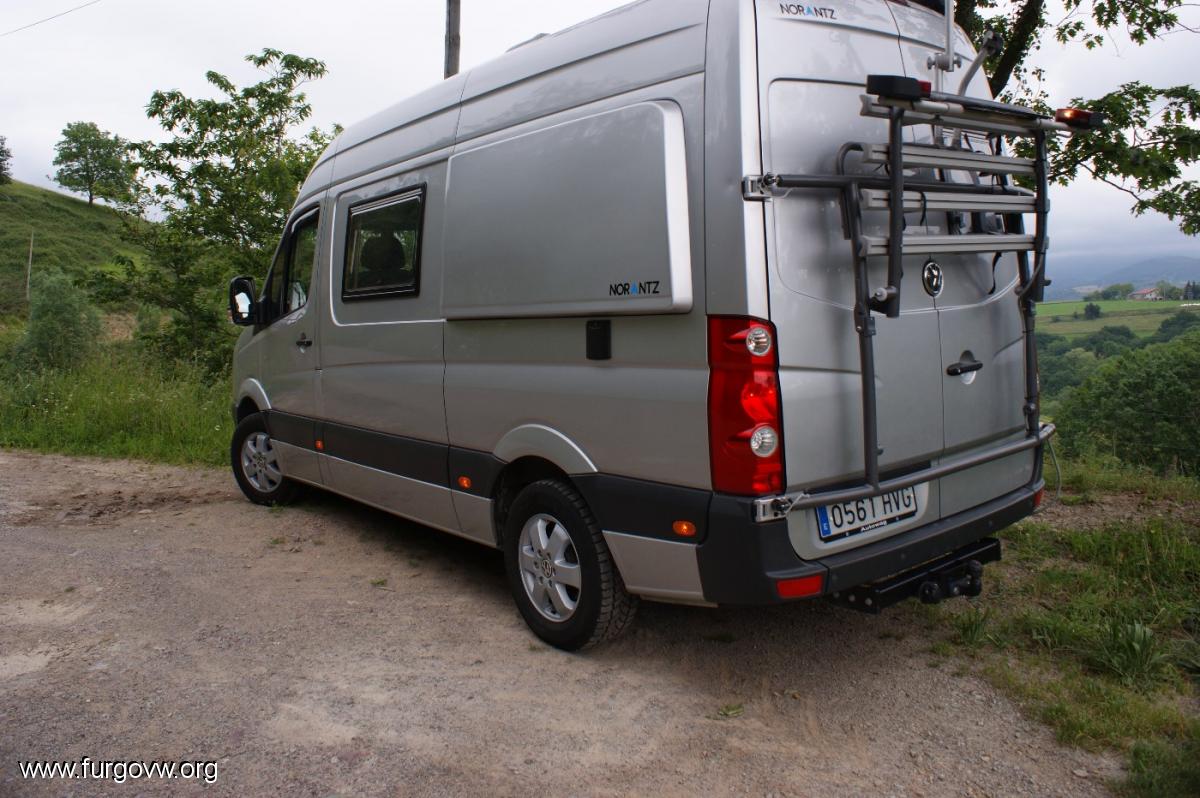

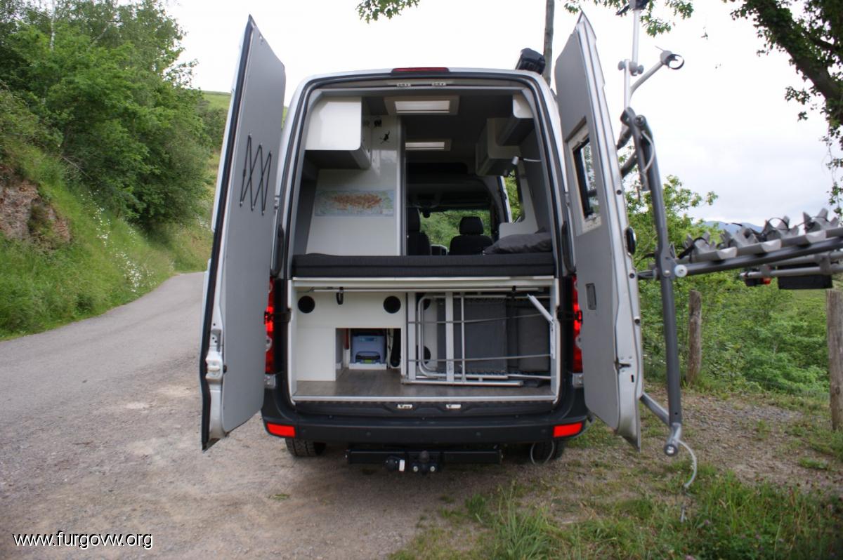

Buenas despues de mucho tiempo pongo algunas fotos mas de como a quedado la furgo
NORANTZ FURGONETAK
Pichoto
Está muy bien la "chepa" esa para ganarle cm a la cama, muy necesarios en la Crafter. ¿De cuántos cm te ha salido la cama, y cuánto sobresale externamente?
714aimar
Cita de: andario en Junio 09, 2017, 12:44:42 pm
la cama que queda es de 192x137 y por fuera apenas sobresale 6cm es de fibra de vidrio y respeta mucho la silueta y la aerodinamica del vehiculo

Buauu, está de pm. Oye, y la chepa de la cama, si se pusieran literas dobles (al estilo de las Benivan 112/114) aumentaría la anchura a las 2 camas?

Yo creo que solo le da ancho a una de las 2 camas, o bien pones una cama al ras del nervio , dónde comienza por abajo la chepa, o si quieres poner literas, la de abajo la pones por encima de los pasos de rueda y la otra a mitad de la chepa, no se si me explico, entre cama y cama tienes que dejar unas medidas, para poder entrar y no sentirte muy agobiado y una de ellas como norma general. , Siempre es más pequeña

no queba solo a la de abajo y a esta altura del suelo por ese lado esta bastante limitado

mas o menos es así aunque no lo veo muy claro lo de hacer literas
por que a la de abajo no le darías mas largura ne los pies y seria muy muy corta menos de 170 cm creo yo
y al de arriba no le consegirias mas de 180 y solo en los primeros 20cm de altura  .loco2 .loco2

con la nueva crafter hay mas opciones de 2 camas de matrimonio casi fijas y por eso me quito esta...

Si te explicas Aimar son jodidas las características esprinter, como seas largo..., La buena opción para las familias numerosas es la Sprinter  que tienes en la web con la cama batiente en el techo, pero aún y asin esas jorobas dan mucho juego , si las hubiera encontrado para mi interestar en su día la litera hubiera quedado para adultos

Pichoto
Cita de: 714aimar en Junio 09, 2017, 13:43:22 pm
Te agradezco la info, pero aunque imagino que lo tienes bien medido, la verdad es que no sé cómo has sacado ese 1.92m de cama: según las medidas de la primera página, la anchura máxima de la furgo es 1.78m (y eso sin contar aislantes y panelado, que recortarán x cm), y sí dices que esa "chepa" sólo sobresale 6cm, la verdad es que no me salen las mates...  ???
