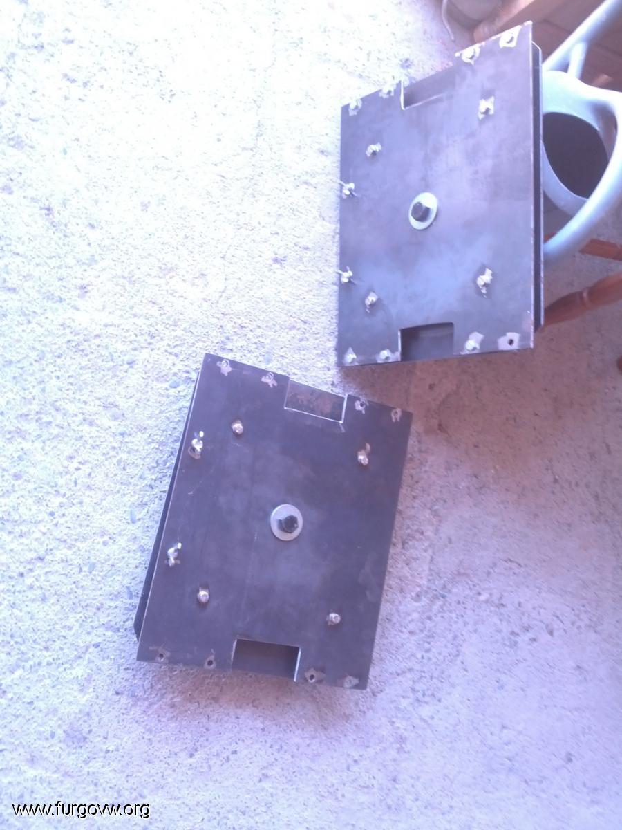

Por si a alguien le interessa yo tengo un sistema de cajas parecido al swissbox que puedes montar mesa interior, exterior y cama, con un colchon plegable tipo acordeon. Tambien tengo unas bases giratorias artesanales para los dos asientos delanteros. Esto lo tenia montado en una Tourneo del 2006.

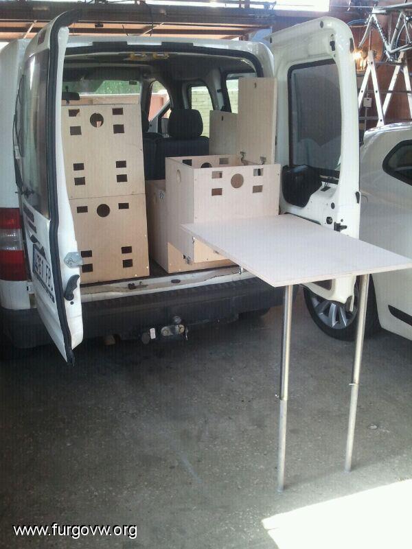

Pongo las fots de mi sistema camper en mi ex tourneo ;D
Mesa interior (los dos asientos giran):
Mesa exterior:
Cama:
Bases giratorias:
Varios:
Las cajas llevan enganches para unirlas entre si quando están amontonadas, y las planchas de madera que hacen la cama y la mesa tambien se enganchan entre si para que no se muevan, una vez montada queda muy estable y el colchon al plegarse en tres partes unidas no se mueve nada al dormir!!

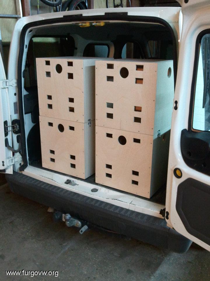

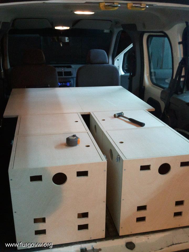

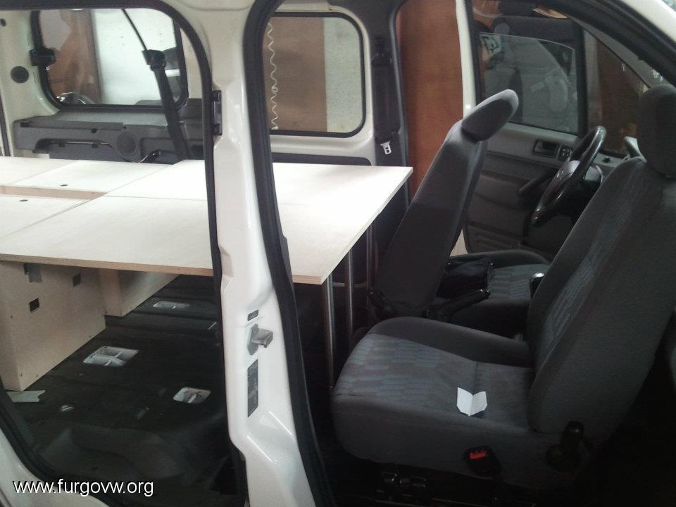

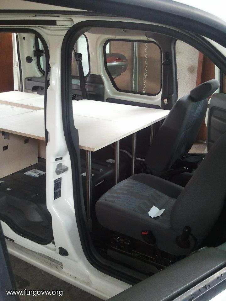

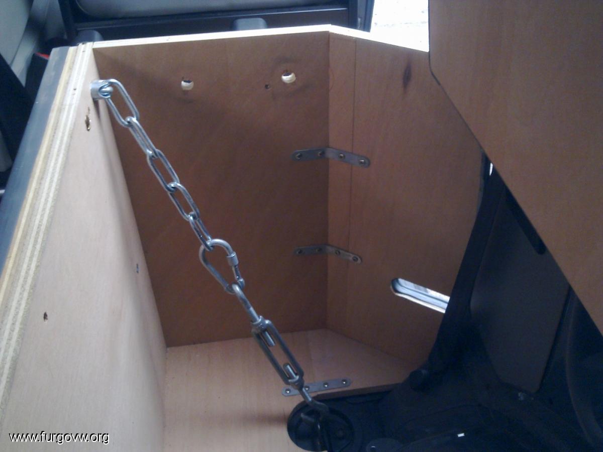

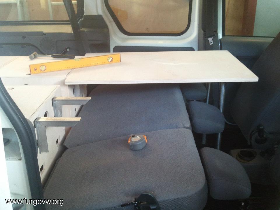

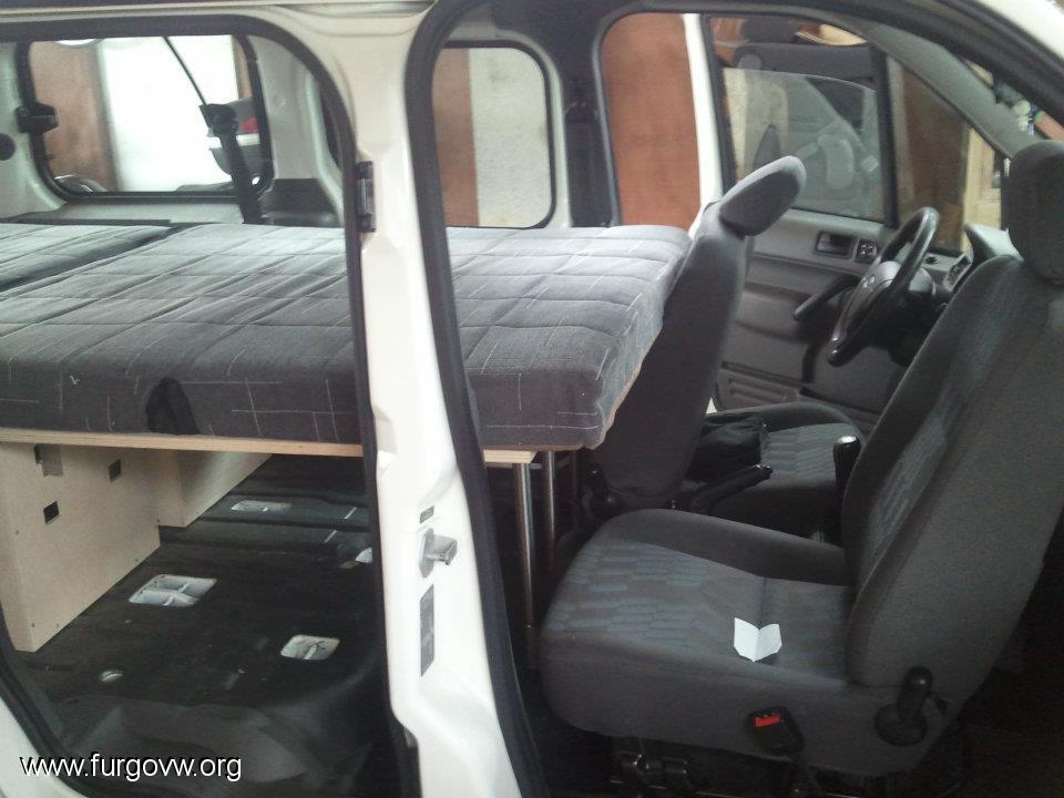

Hola a todos, siento haber dejado esto de lado pero si os digo la verdad el tapatalk me dejo de funcionar y no me dejaba ni subir fotos.... bueno ya en teoria lo tengo solucionado y el proyecto va viento en popa, la zona trasera ya está terminada, os dejo fotos que se que es lo que mas os gusta (cambié los colores que la jefa me miró con cara larga al ver el naranja  .nono .nono .nono)
mrluigi
Marzo 21, 2014, 14:54:36 pm #10 Ultima modificación: Marzo 22, 2014, 03:05:17 am por mrluigi
Los inicios:
Bueno hasta aqui las fotos que llevo en el ordenador del curro, que desde el movil sigue sin dejarme subirlas y en el trabajo el ordenador no tiene flash....
Bueno espero que se hayan subido, ya tengo hecha la que une ambos baules y los cojines de un sofá que me serviran para el modulo siguiente, a ver si puedo poner alguna foto mas en breve, la idea es no gastar, asi que de los baules al asiento delantero estoy buscando la manera de usar la nevera de poliespam y restos de cachivaches para hacer de soporte, ya ire informando un saludo a todos y gracias por este foro que es un mar de ideas

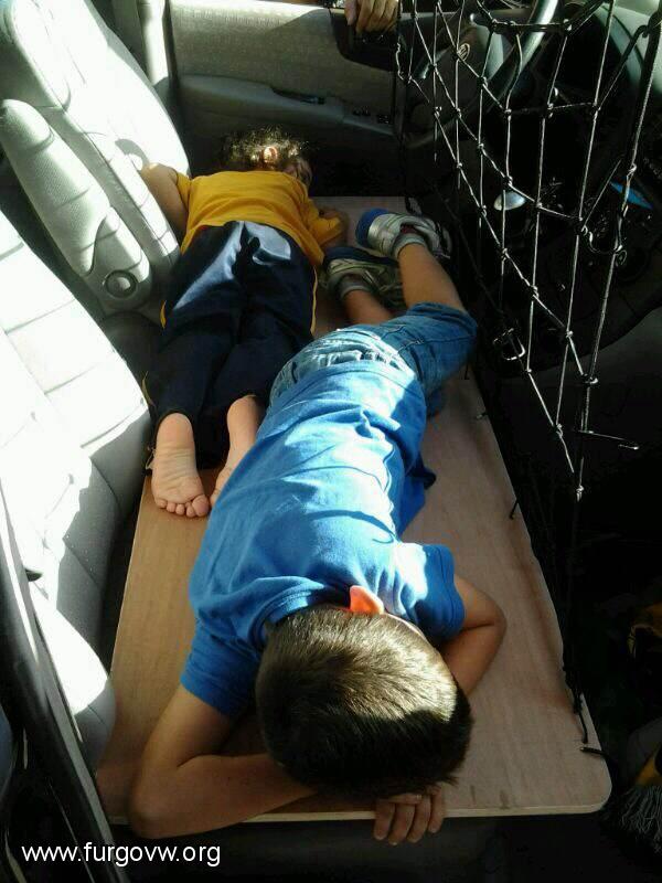

Bueno parece q alguna se subio, aqui van dos fotillos mas de como esta ahora, esra seria version single, y los dos lados abatidos con el mismo sistema, por ahora jejejej
