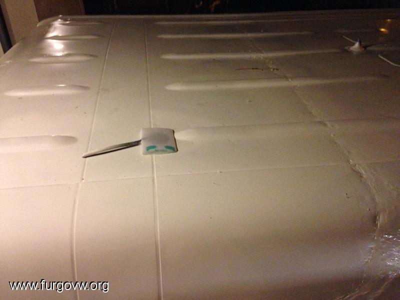

Esta mañana estaba encima del andamio pintando la fachada de la casa, y al mirar a la furgo he visto unos óxidos en el techo.
Esta tarde, me he puesto a investigar, y parece que se cuela el agua entre el "alerón" trasero y el techo, así que me he puesto a mirar de quitarlo, a ver como estaba el techo original.
REsulta que el alerón es de hierro, va todo soldado con puntos de hilo , y luego masillado con una masilla que parece hierro.  Me he pegado un par de horas y tengo quitado como un tercio. Al quitar algunos puntos me ha salido una mezcla de óxido y agua que asusta.  Mañana intentaré acabar de sacarlo, a ver que tal está el techo, pero entre esto, las rejillas de los laterales y los focos delanteros, creo que voy a pedir a los Reyes un techo de fibra (no me lo van a traer, pero lo pediremos)

Ya está quitado el alerón.  Todo de hierro, hecho en varias piezas soldadas, y luego soldado al techo original, masillado y pintado.
Le he pasivado y luego pintado con spray blanco que tenia por el garaje.  No me he parado a masillar, ya que posiblemente este invierno ponga un par de claraboyas, y estoy sopesando si pintaré la furgo, así que no critiqueis los acabados.  Medimos 10 cms menos de alto, pesamos 20 kilos menos y no tenemos óxidos (en el techo)
Para pasar los hilos de las luces (una manguera de 1 cm de diámetro) le hicieron un boquete del tamaño de una pelota de squash. Le he puesto un "pasatubos" casero hecho con un trozo de plástico de una nevera que estoy desguazando para otros inventos.

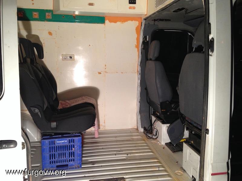

Hemos estado jugando un poco para hacernos una idea de las posibles distribuciones (con asientos traseros de Scenic)
Ya tenemos un poco claro el camino a seguir, a falta de ajustar medidas.

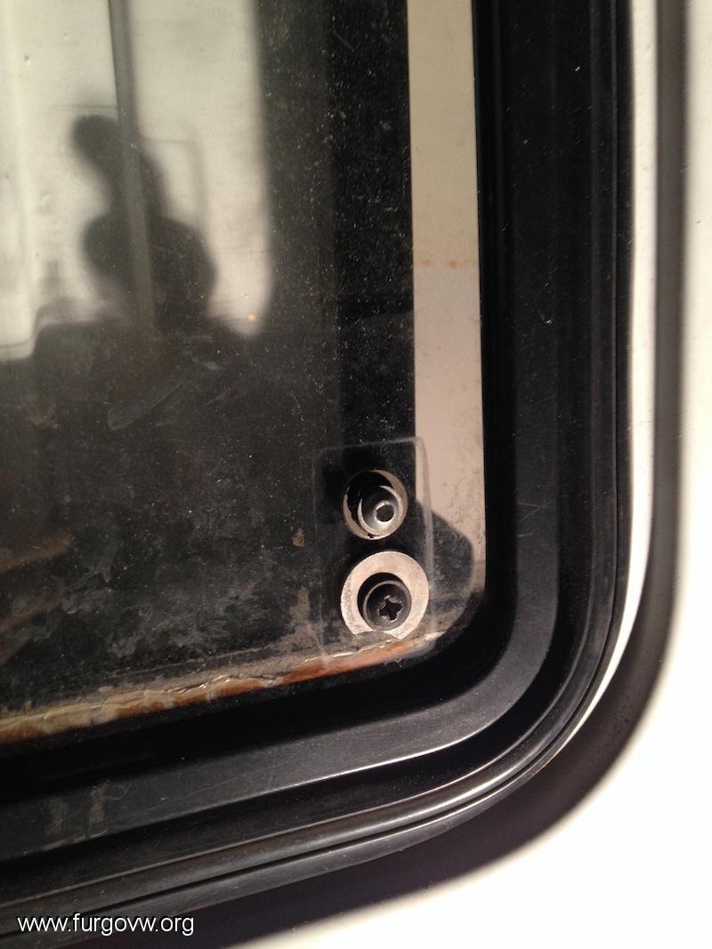

La ventana que llevo en la corredera, tiene (tenia) el cierre con dos tornillos en vertical:

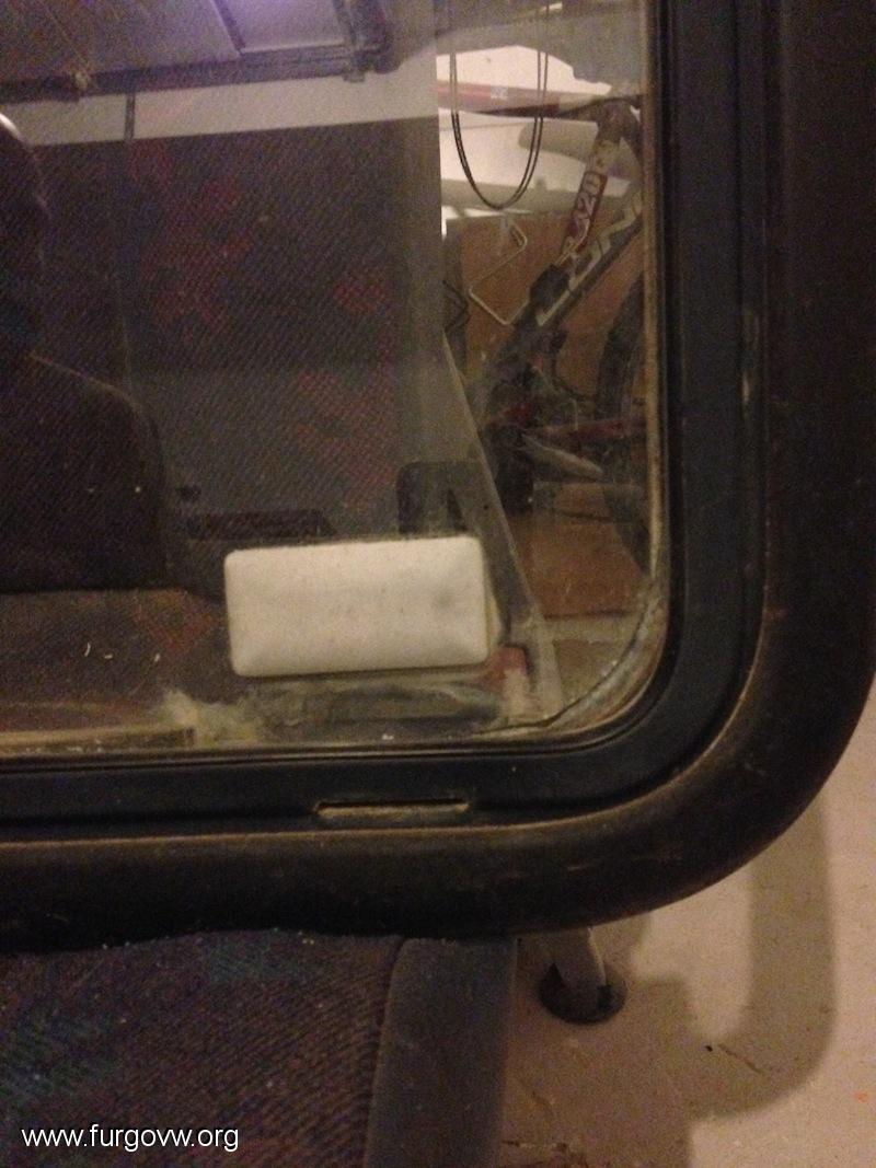

En la Mercedes me dan repuesto para la que dicen que debo llevar:
Que es la que he comprado de desguace para montar en el otro lado.
¿alguien sabe donde conseguir el cierre para esta ventana?

por cierre te refieres al cuadradillo que tiene un pestillo hacia abajo ?
al menos en la mia son dos cristales uno fijo y el otro mobil corriendo por los carriles tiene abierto al medio o un poco y solo son ranuras en la corredera.
si no encuentras exacto buscate una ford courier o una express que son parecidos.

sip, al "cuadradillo" con pestillo hacia abajo.  En la que llevo montada, el cristal trasero es fijo y el delantero corre por fuera, con los dos agujeros para el cierre en vertical
La que tengo en el garaje para montar en el lado piloto, corre el cristal trasero, por dentro, y está fijo el delantero, y los agujeros para el cierre están en horizontal.
Pegaré un vistazo por desguaces, pero lo mas probable es que me pidan comprar la ventana entera, y para eso compro la original de Mercedes, que prefiero que abra la parte trasera.
