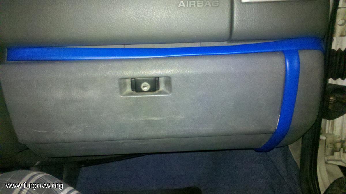

yo tengo una multivan que tenia la guantera abierta como tiene la tuya , mirando en un desguace otras cosas encontré la guantera cerrada  ,si tienes la suerte de encontrarla tienes que coger lo que es la guantera y la pieza de la derecha para que te quede bastante bien. pero a mi por lo menos no me encaja del todo bien , en la pieza de la derecha a la derecha del todo tiene un tornillo que tienes que forzar un poco y te queda una pequeña abertura entre la guantera y esta pieza y la parte de arriba también te queda un poco feo mañana si me acuerdo te pongo una foto pero ya te digo que lo mas difícil es encontrar la guantera ahora le estoy buscando una a mi hermano y no encuentro ninguna

mira así es como ha quedado
haber como te lo explico bien,a mi los tornillos no me encajaban bien , lo que hice fue poner una tira de madera atornillado con los tornillos originales y la guantera atornillada a la tira de madera y el lateral de la puerta forzándolo un poco si entra por eso lo de la tira azul porque se quedan lugares feos de ver ,se nota como veras en la tira de arriba ,que tengo que poner bien
ya me contaras lo que haces
