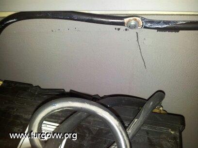

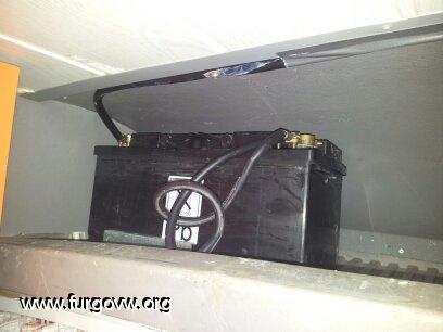

preguntas. ¿ las baterías dnd van? ¿ cabrían debajo de los asientos delanteros?
las ventanas originales..,¿ambas de desguaces?
gracias
maxbs
En el techo¡¡¡¡
Yo alucine cuando vi el capitone lleno de plomo  ;D es el ultimo sitio que se me ocurriria meter la bateria, pero si lo piensas bien,  ;D no metes mas pesos pesados, es el sitio donde mas eficientemente puede funcionar. La longitud de los cables desde la placa solar, hasta la bateria, rregulador, caja de fusibles, etc (distribucion electrica). Y de aqui, la distribucion general, se hace  por la parte superior de las furgos excepto la que se hace por debajo del suelo....  por lo tanto me parece un sitio genial.
Ahora biene este y saca otra razon que no tiene absolutamente nada de nada que ver con esta motivacion veras  .meparto .meparto .meparto

                     La bateria principal en esta furgo,esta debajo del suelo de los pies del conductor, y la secundaria, NO cabe debajo del asiento, y tal y como comenta maxbs, el mejor sitio para ella,es el capitone, por las caidas de tension,cuadro electrico,regulador etc,
Como veis,el negativo a masa, bien cerca de la bateria.
Y , maxbs ,esta es de plomo ,pero...........ya llegara la AGM, je je.

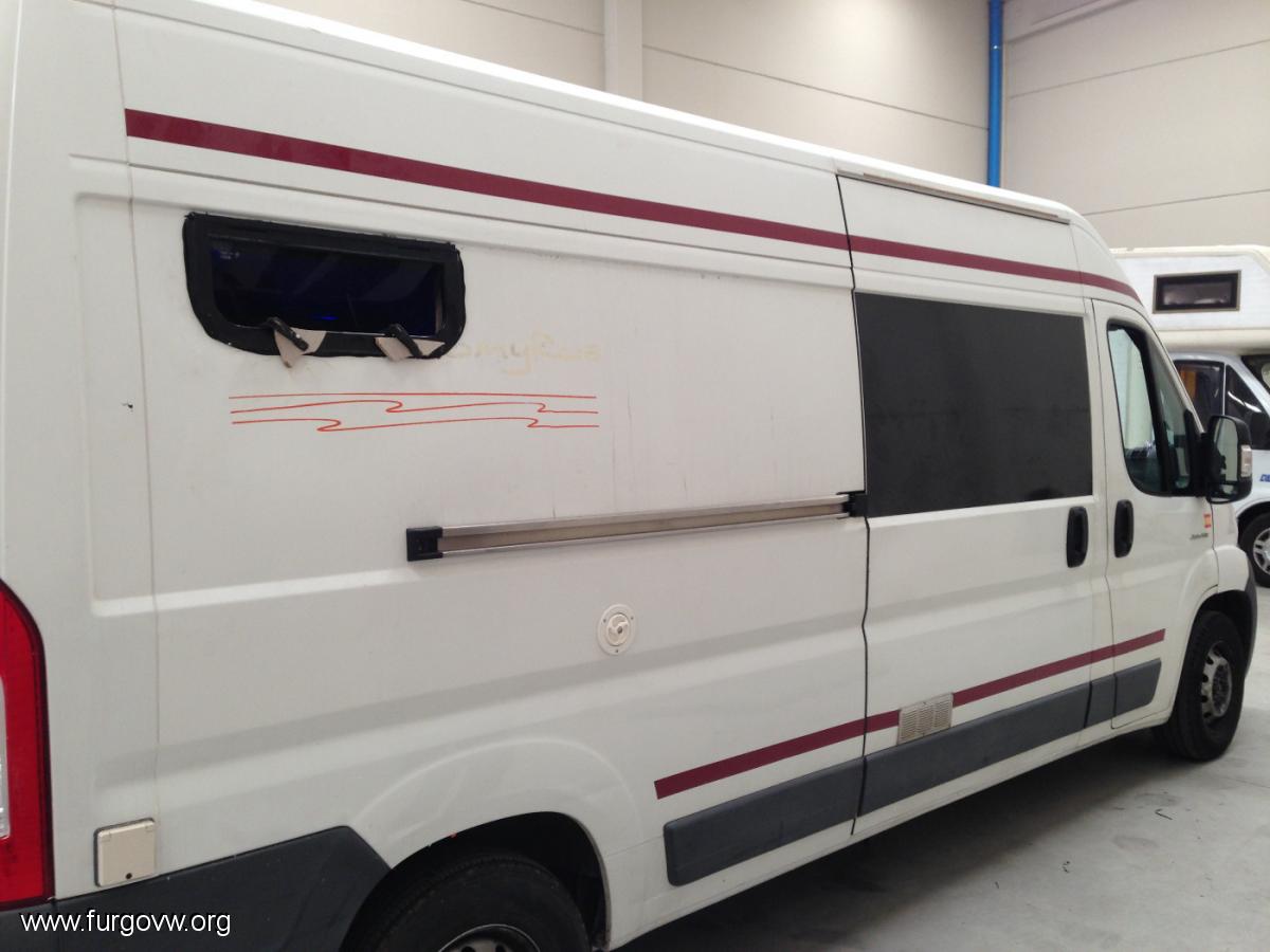

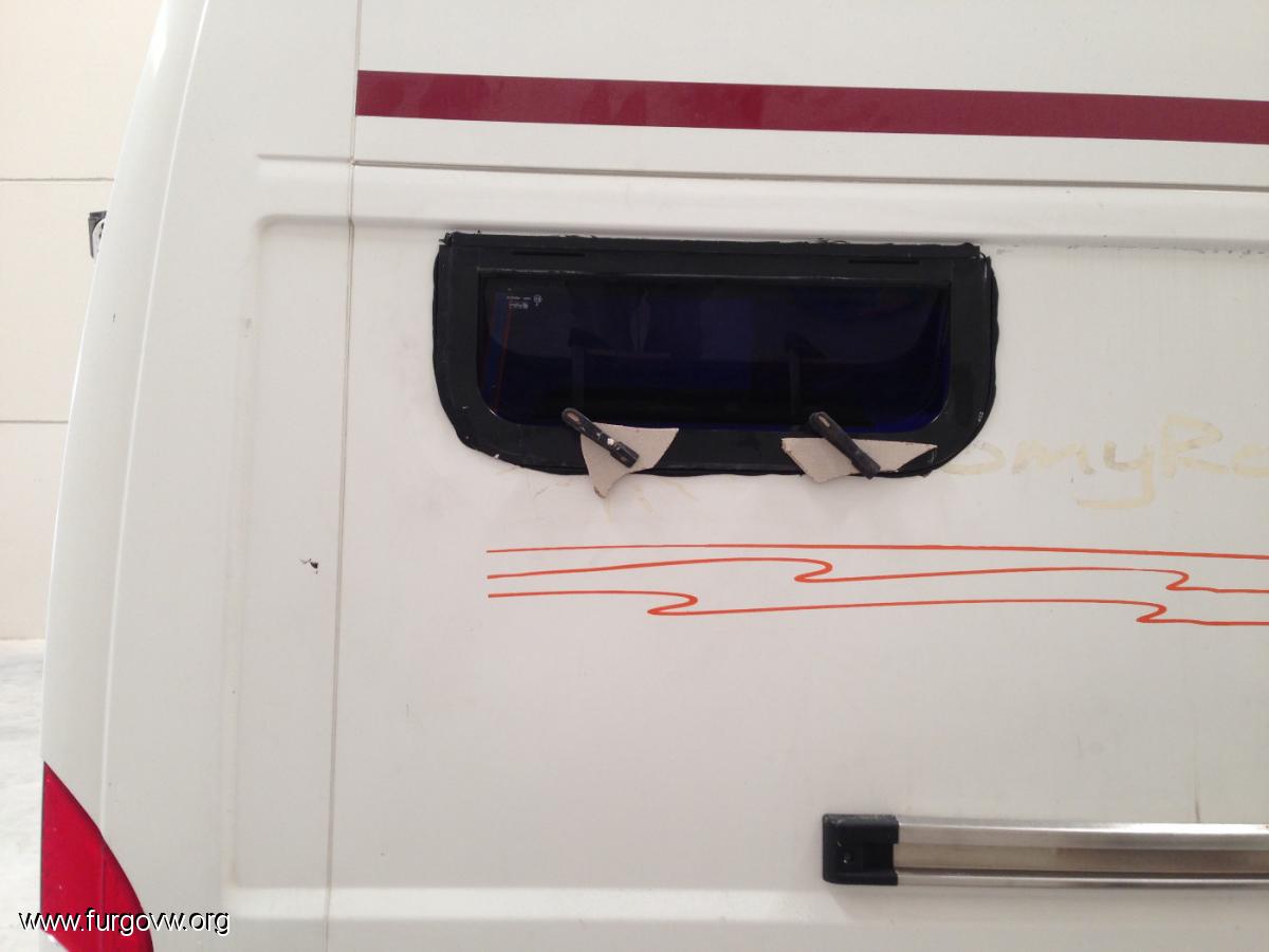

Tambien os dire, que terminada la preparacion , vinieron las vacaciones y que GUAY de vacaciones con el bicho , PERO.......le encontre un fallo ,NO SE PUEDE DORMIR LA SIESTA, en el dormitorio, no hay suficiente ventilacion , si os fijais en la 1ª pagina de la presentacion, el  diseño era con ventanas en los dormitorios,pero crei que no hacian falta , iluso de mi!!.......
Y claro esta , todo tiene solucion:
Ayer me fui a la nave del colega "Joaquin Sancho" y ::
Se acabo el pasar calor.
Ya subire alguna foto acabada y desde dentro.Esta semana pondre la del otro costado.
Osea , no esta acabada...........seguiremos
