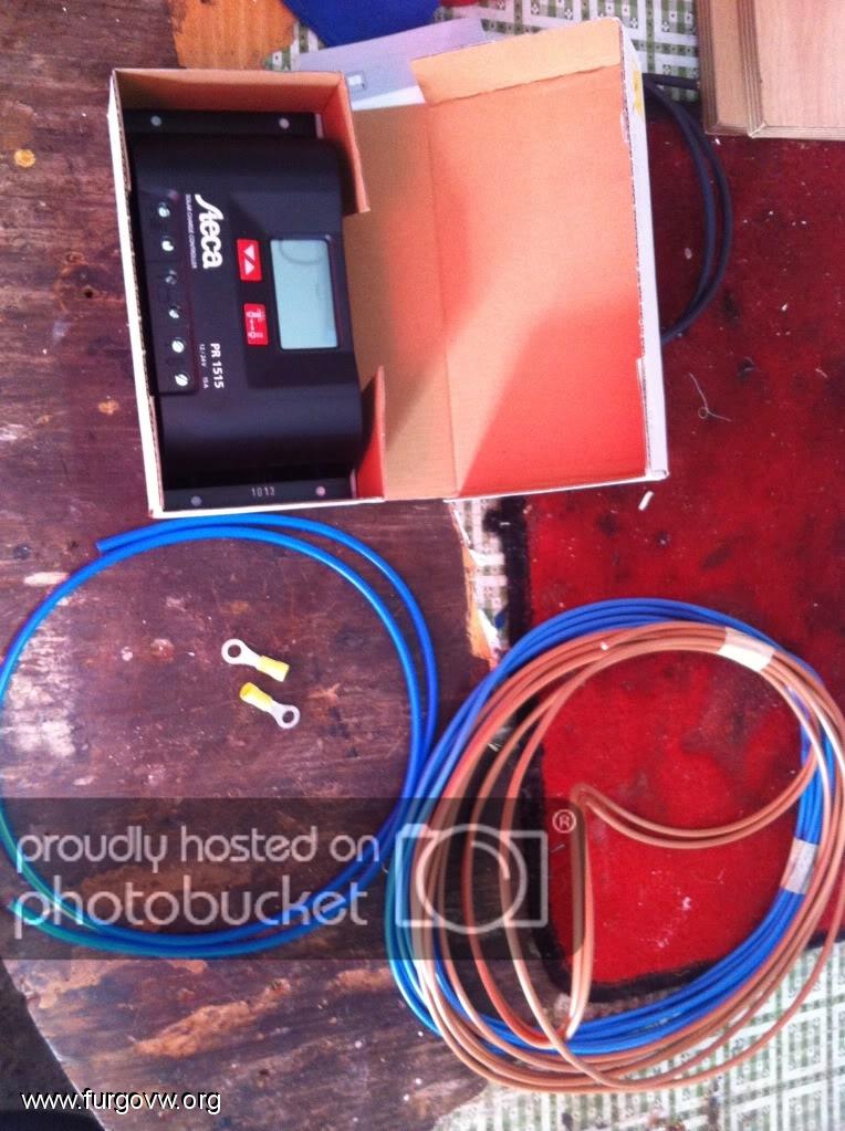

Materiales:  cables para placa-regulador 4mm
                  cables para regulador-bateria 6mm
                  terminales

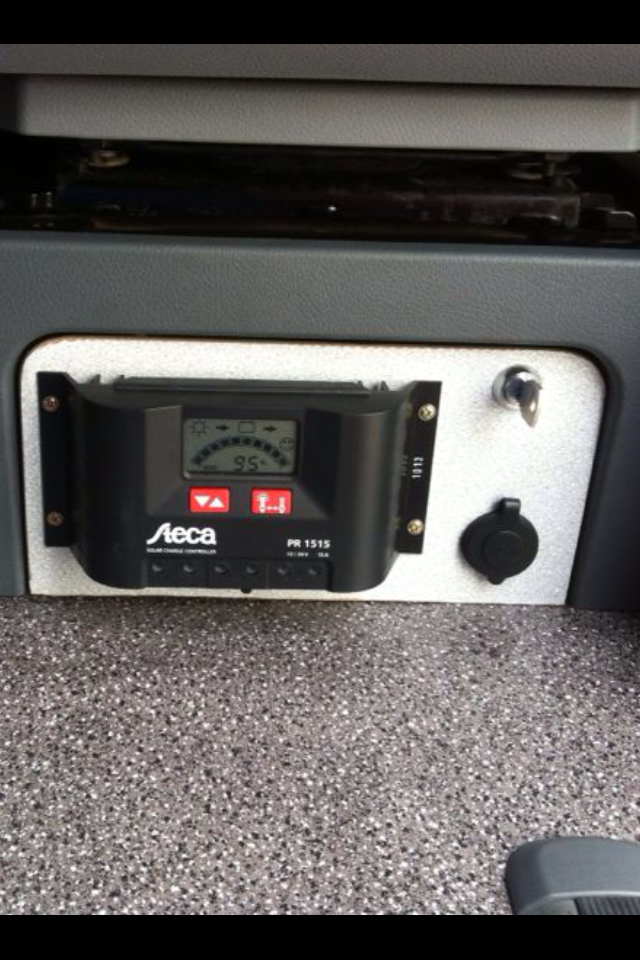

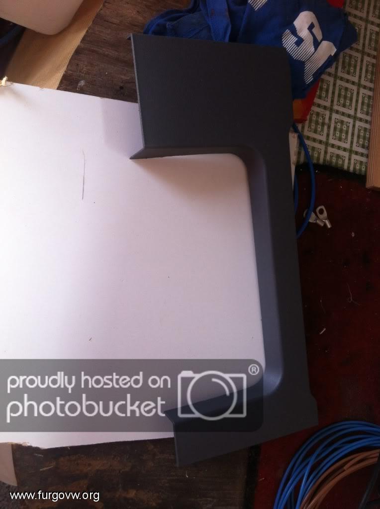

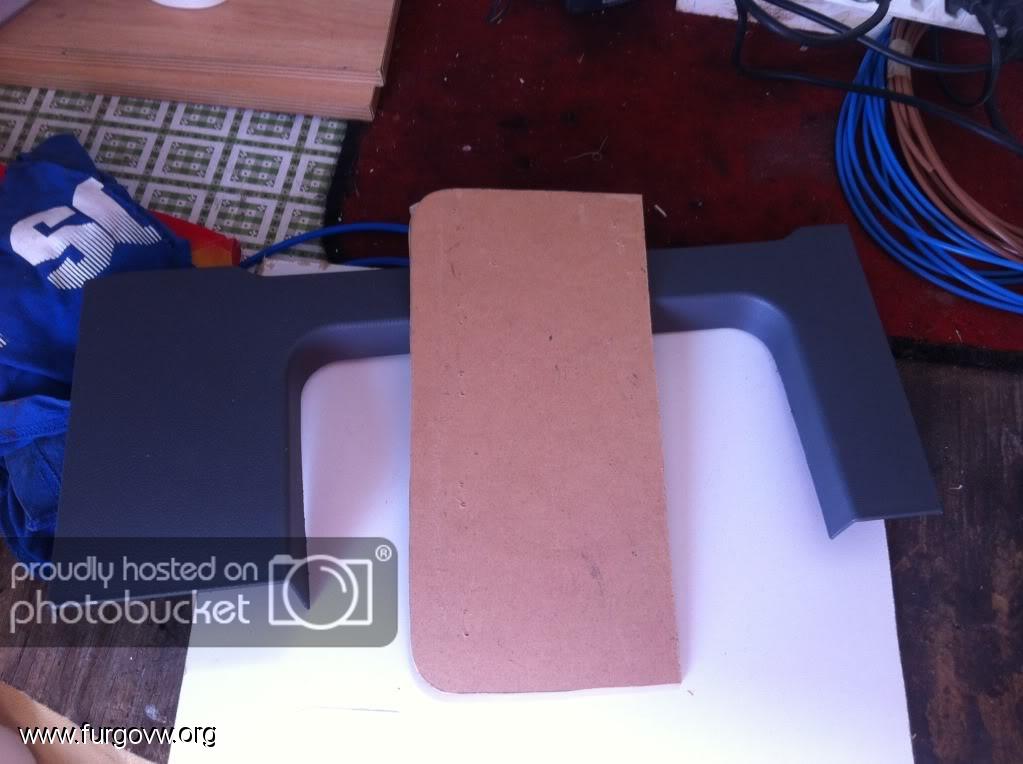

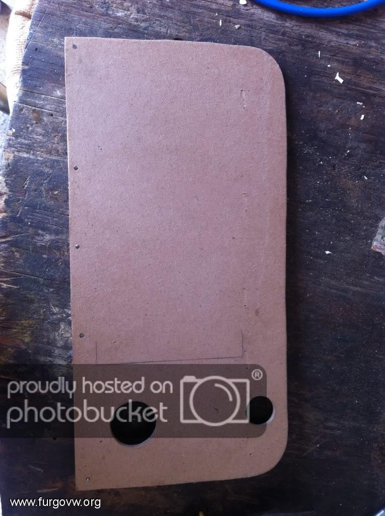

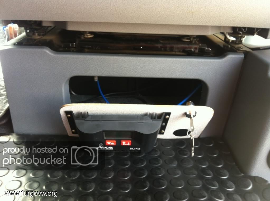

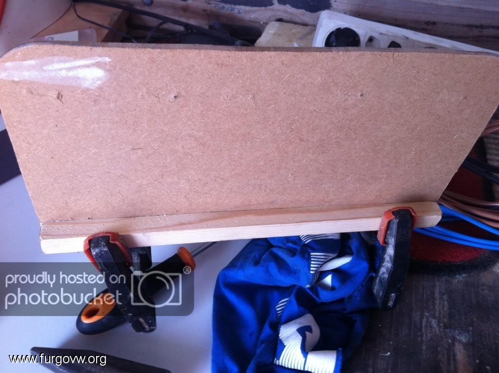

Bueno para los que tenemos una marco polo sabemos que la especie de guantera que vienen detras de los asientos de piloto y copiloto vienen abiertas osea sin tapa, yo lo que hice fue fabricarme una para poner ahi mismo el regulador
En esta imagen esos agujeros son para poner una toma de mechero de 12v conectada a la salida que tiene el regulador para ello y el otro agujero es para poner una cerradura como veremos mas adelante.

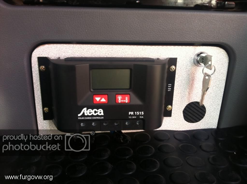

Y una vez forrado con el vinilo y montado el regulador queda asi (la toma de 12v aun no la tenia)  .sombrero

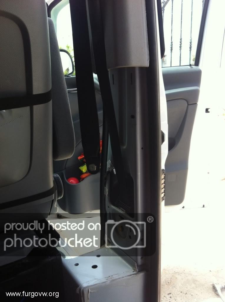

Una vez hecho eso, es ahora cuando toca pasar los cables, he empezado por desmontar la columna del cinturon del copiloto
Se saca la tapa de la bateria se desatornilla el cinturon justo donde sale el cinturon del tapizado lleva 2 grapas que se destraban tirando de la colunma con cuidado y algo de presion se desatornilla el enganche que nos trae a la altura del escalon y una vez ya suelto hay que empujar hacia arriva ya que si lo hacemos hacia atras romperemos unas patitas que lleva dicha columna.

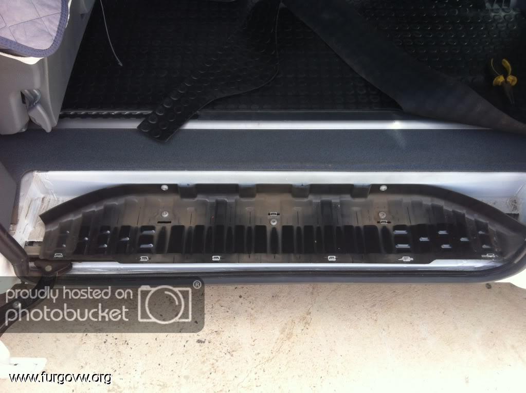

Luego le toca el turno al escalon que este simplemente tirando de el SIEMPRE con cuidado hacia arriva se desengancha ya que unicamente va agarrado con grapas

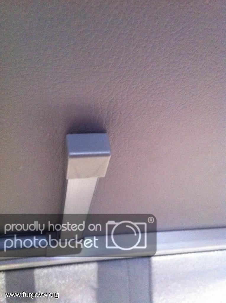

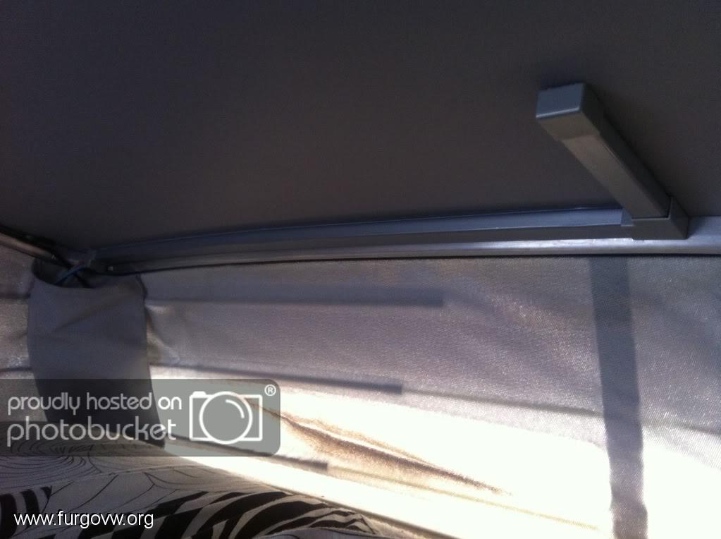

Y por ultimo la otra columna del lado derecho (desde dentro) se destraba igual que la del cinturon tambien hay que quitar la pieza esa que viene para enganchar la red u otro accesorio de mercedes y la agarradera tambien como vemos en la foto de esa manera el techo por ese lado nos permite separarlo un poco de la carroceria para poder coger los cables

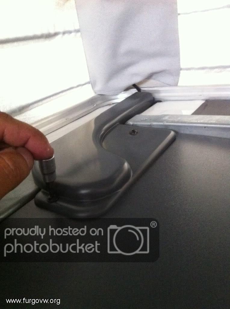

Bueno una vez tengamos todo eso desarmado (lo se duele mucho pero es lo que hay jejeje) pasamos al atico jeje y ahi nos toca quitar esta tapa que practicamente oculta un pasa cables por el cual pasaremos nosotros los de la placa

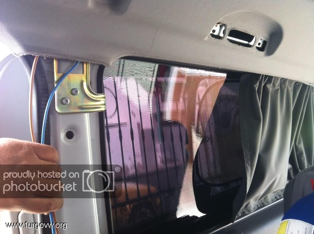

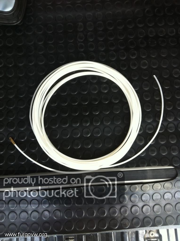

Y con la ayuda de una guia de electrecista como esta nos ponemos manos a la obra a pasar los cables
Cuando empecemos a meter la guia por el pasa cables del techo seria de gran ayuda que estuviera otra persona debajo separando el techo de la carroceria (recordemos que hemos quitado la pieza de red y la agarradera) con lo cual podremos obtener una separacion de 8-10cm suficientes para que el compi que tengamos debajo visualice la guia y pueda cogerla para pasar los cables a traves de esa misma columna (vuelvo a repetir foto)
Ahi ya se ven los cables por donde van a bajar hasta el suelo, al no tener el escalon la moqueta original de la furgo puede levantarse lo suficiente para seguir pasando los cables por debajo de ésta hasta el asiento del copiloto para enchufar al regulador (cosa que NO haremos todavia)

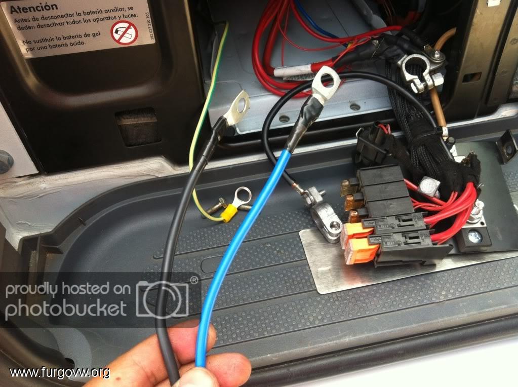

Lo siguiente que hice fue pasar los cables de la bateria al regulador para eso hay que sacar la bateria poner sus respectivos terminales, conectar y listo de este paso solo hice una foto hay veces que estando tan entretenido se me olvidaba sacar fotos

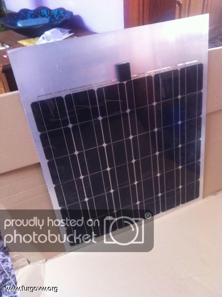

Bueno pues hasta aqui tenemos la instalacion hecha ahora lo que falta es pegar y conectar la placa, bueno pues una vez en mi poder...

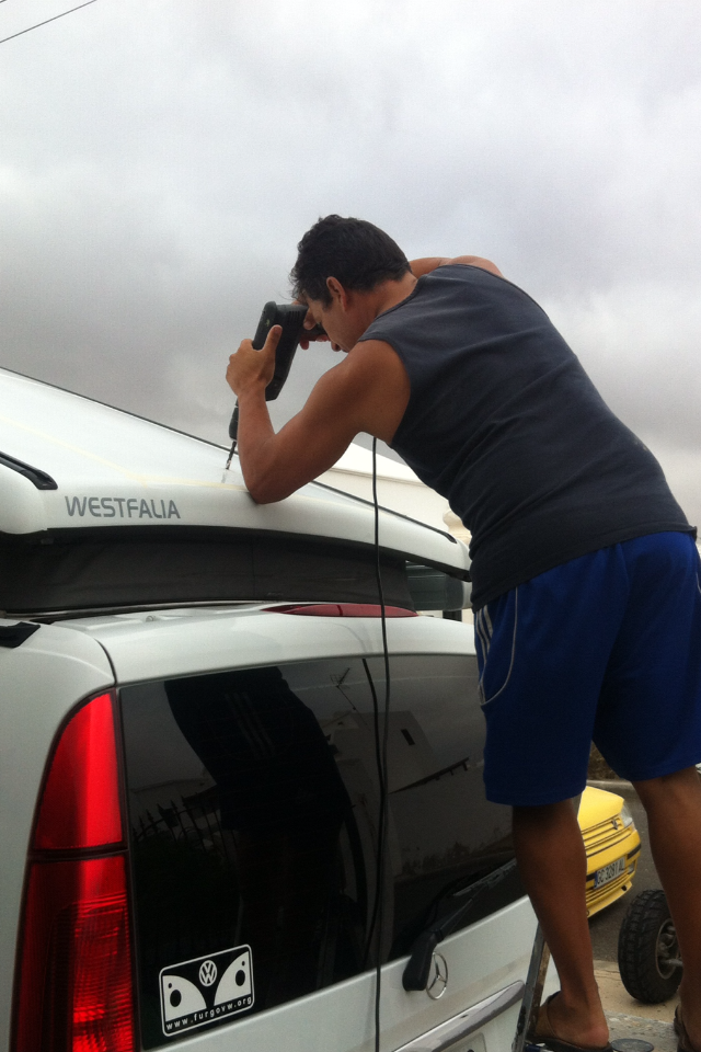

Llego la hora de contactar con un gran amigo,forero y un profesional el señor ROMERO que era el engargado de hacer la ultima parte de esta instalacion, agujerear el techo, pegar la placa y conectarla ahi van unas fotillos  .sombrero

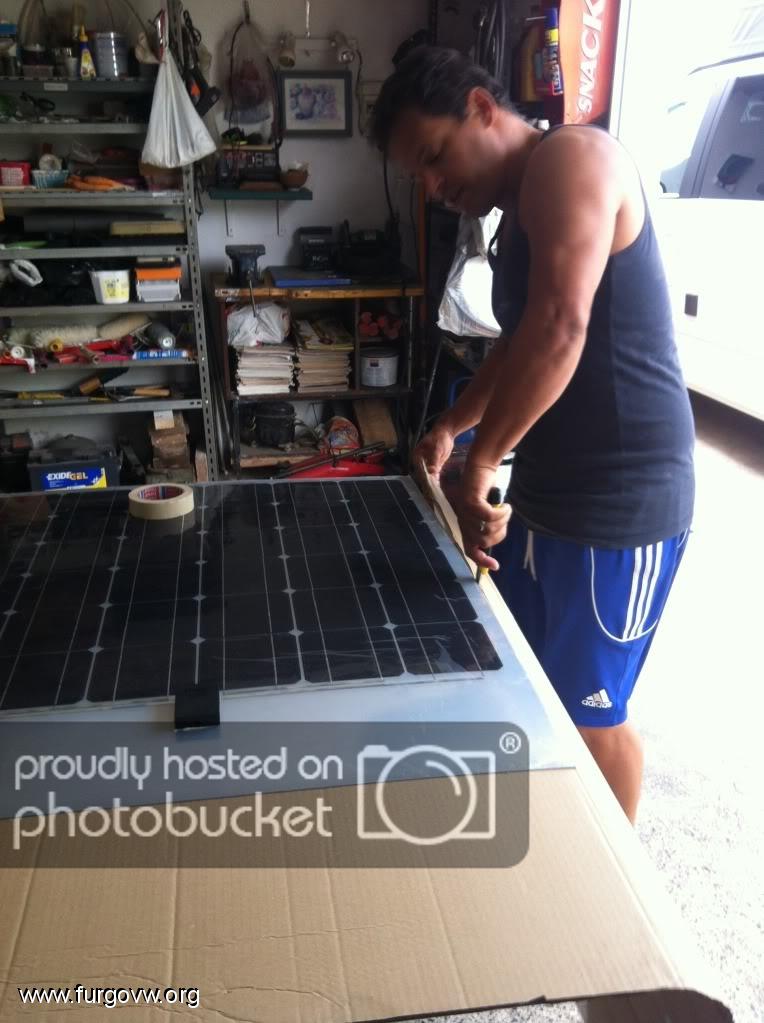

Aqui el amigo ROMERO haciendo el molde de carton para evitar cortos a la hora de conectarla
Aqui casi perdemos las amistades  .meparto despues de centrar y marcar la placa...no quedaba otra jejeje

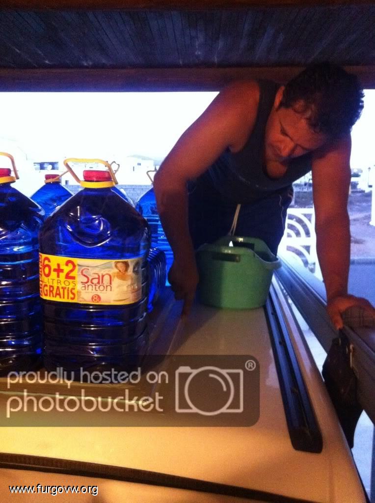

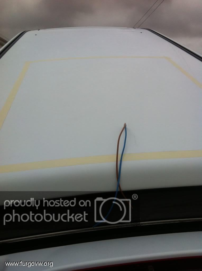

He de decir que cuando pase los cables para la instalacion en la parte de arriva deje un sobrante de cable de 40cm si es demasiado pero mas vale que sobre que no que falte para que cuando se hiciera el agujero del techo sacarlos para conectar a la placa...una imagen vale mas...

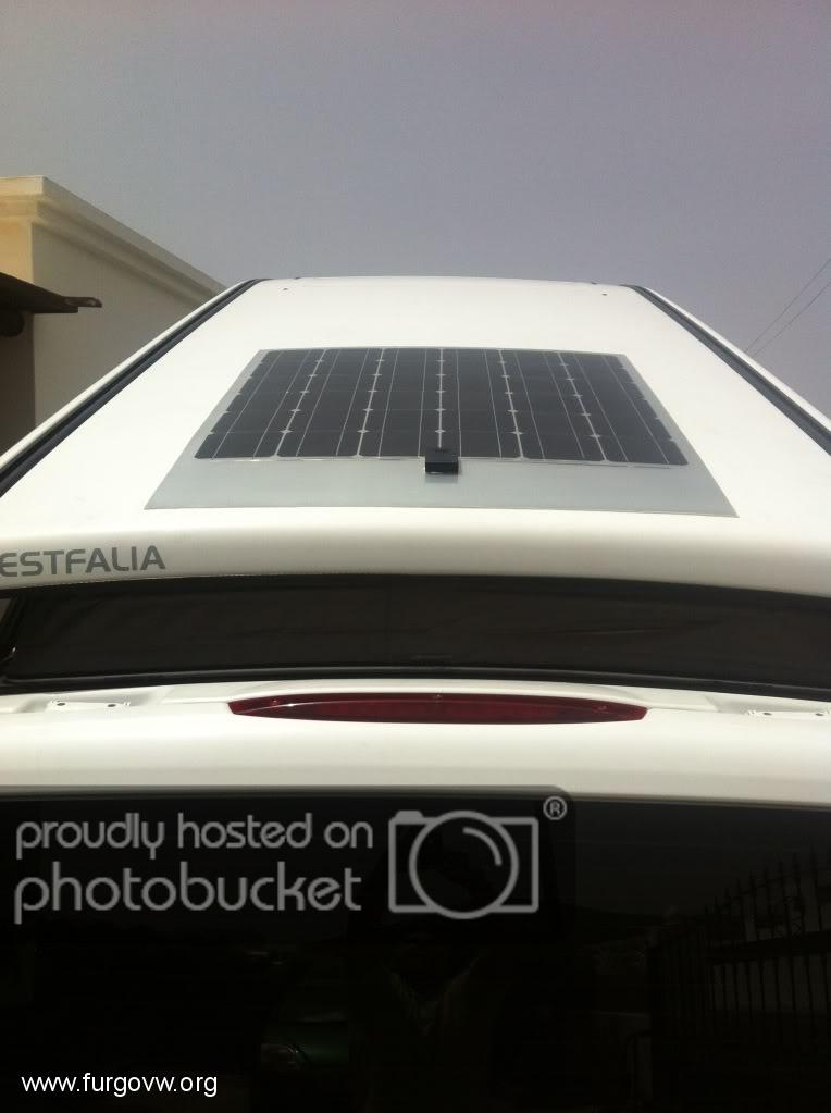

Aqui ya la placa pegada y con los pesos encima, ROMERO ultimando detalles :-)
Y 24h despues este es el resultado

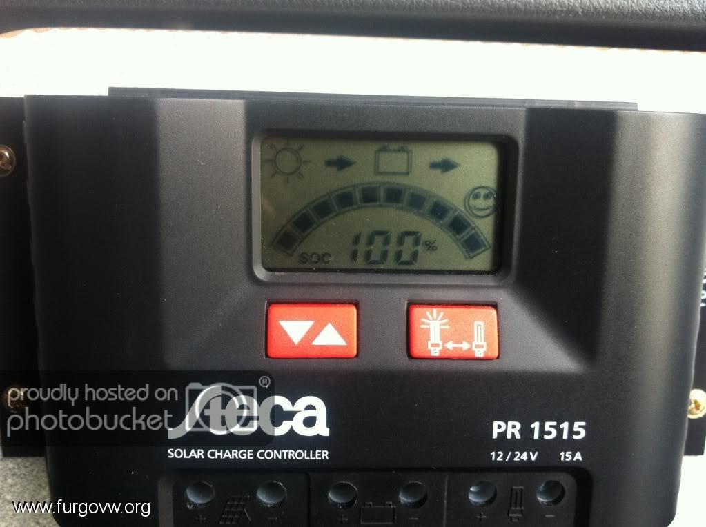

Y ahora a conectarla siguiendo este riguroso orden como recomienda el fabricante primero el regulador a bateria segundo placa al regulador y por ultimo la toma de 12v, configurar regulador segun tipo de bateria y preferencias de visualizacion
Y asi es como ha quedado finalmente
