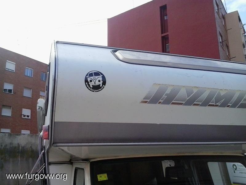

Tema pegatas...  .sombrero
La del foro... por supuesto  8)

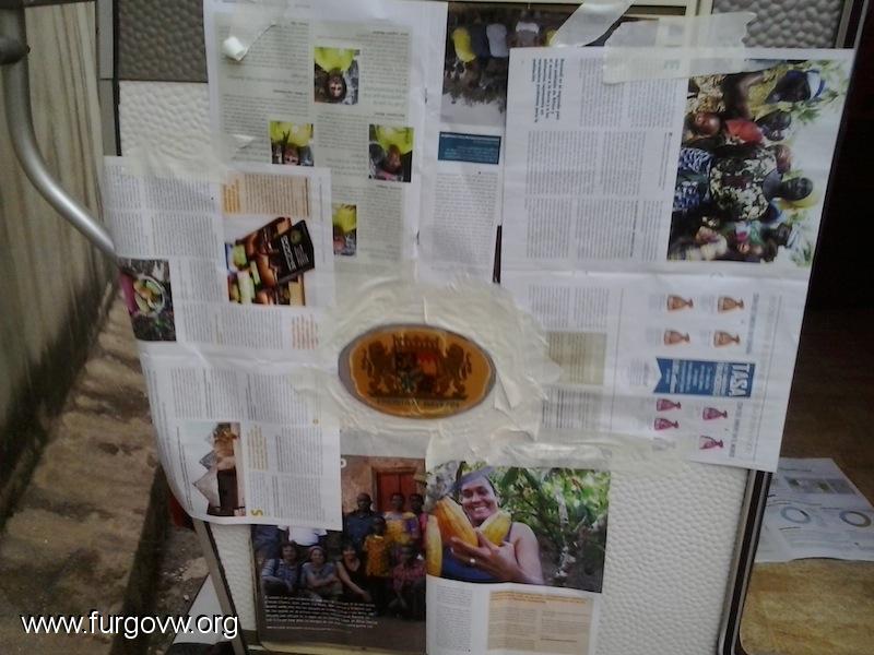

Un clásico... original de Alemania, y enviada hace muchos años por el T3poguel
Y restauración, o mejor dicho conservación de una que ya traía la furgo, pero que he barnizado con spray para conservarla

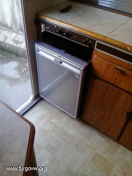

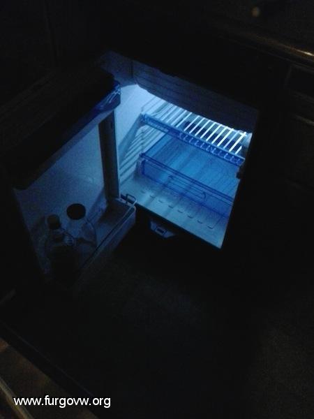

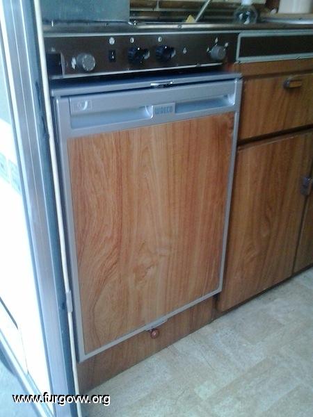

Enga va, algo más serio... nevera de compresor nueva... la Waeco CR80, en Luluka, aprovechamos el panelado de la viejita para integrarla más....
Va muy bien, no la paso del 2, eso si, no soy cervecero, así con que me mantenga fría la comida, me sobra... todavía no se me ha apagado por falta de batería, y ya he estado hasta 5 días sin casi mover. Lo que se ve debajo es un mini mini cajoncito , para salvar la diferencia en altura respecto al a antigua. La botonera de la viejita la he mantenido para que no quedaran agujeros.

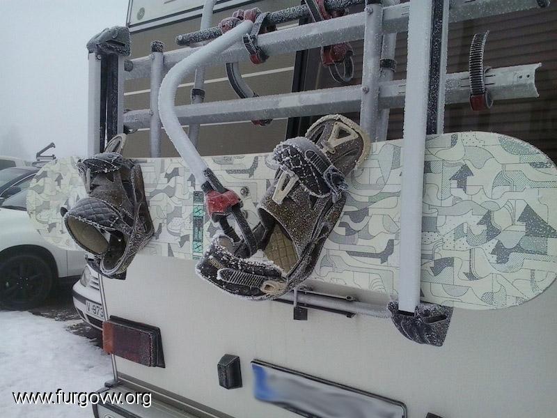

.meparto .meparto sin palabras... pero es que si no metes la nieve hasta la cocina... y nunca mejor dicho  .meparto .meparto  .sombrero  .loco1

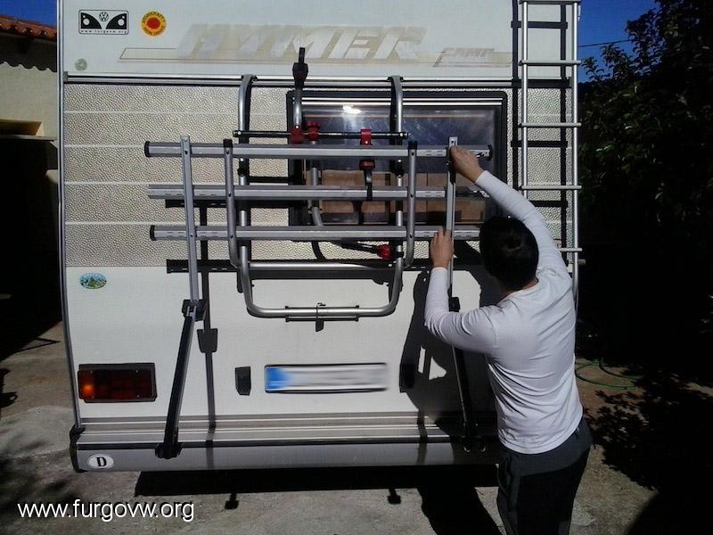

Hablando de nieve... portaskies al portabicis. Es uno barato de Feuvert, de dos tablas en ancho, y gracias a unos separadores que le pusimos además entran un par de palillos en la parte posterior de las tablas.
La instalación fue en Auto Pedreguer  .meparto

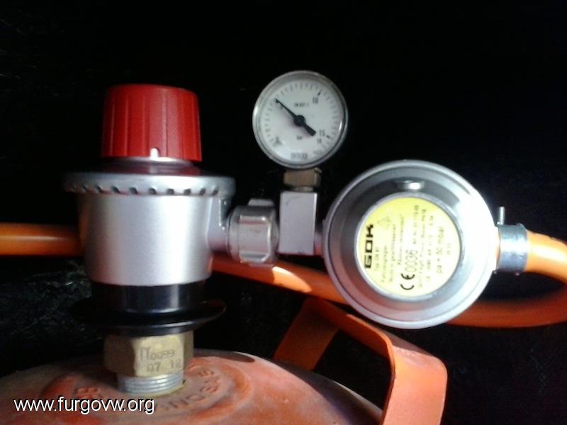

Tema gas... definitivamente me he pasado al propano... eso si... por Valencia no es fácil conseguirlo. Le he puesto un regulador de 50 mb con manometro para ver lo que me queda, acoplado a una cebolla de salida a cascoporro. A ver si tengo dos perronas para meterle el sistema Dual Safe, que corta el gas en caso de impacto y así no tengo que andar abriendo y cerrando el gas.

La nevera waeco panelada te queda guapisima. Lastima que no hayas podido hacer lo que hizo un amiguete forero con su autocaravana, (okupas) meter una nevera normal y corriente y meterle en un taller especializadoel mismo compresor que lleva esta nevera waeco . LAs standard son mas anchas y no te entran en el hueco, pero de ser así el ahorro de nevera mas cambio motor es bastante mas economico que estas neveras waeco.
Saludos y a seguir disfrutandola. Que envidia!!!!
miguel.ovd
Fue una opción contemplada, pero estoy un poco harto de frankesteins, prefiero estrenar y garantía...

Ya veo que le están dando bastante tute a la Hymer.  Te ha quedado muy bien el frigo, con el minicajón de bajo.
Sobre lo que has dicho de ponerle el Dual Safe para llevar el gas siempre abierto; no lo tengo tan claro.
De poder llevar el gas abierto en marcha, solo sería para la calefa, no para el frigo.
Mas información aquí :
http://www.acpasion.net/foro/showthread.php?66560-Secumotion-certificado-del-gas&highlight=abierto+marcha
No se si te he aclarado algo, o igual te he liado...
PD.:  la Hymer la tengo todavía en el transplante, aún no rueda.

pau, es solo para la calefa, mi nevera es de compresor
tnttgn
Cita de: miguel.ovd en Diciembre 11, 2013, 23:59:27 pm
Hola miguel, para nada es problematico ni el injerto una chapuza. El sitio donde tengo conocimiento que lo hace te da el compresor de 220v que es tuyo y que en un futuro puede hacer falta, vete a saber, el motor que te pone es exactamente el mismo que el que llevas tu. Por supuesto con garantia. La pena es que aún queriendo no te entra.
La miro y remiro...... guapisima!!
