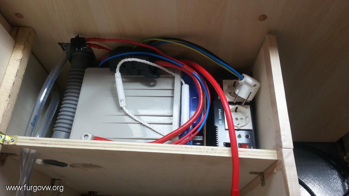

Buenas. Tengo un problema con mi inversor de onda modificada linkchamp de 1500 w./ 3000w de pico. Tengo un frigorifico de 220v/90w Daewo y funciona de maravilla. El problema viene cuando de forma esporádica el inversor pita de forma contínua, se enciende el led OVER LOAD (sobrecarga) y se corta. Ya no se rearma solo, se queda el pitido continuo y encima la bateria esta a tope, con casi 13v incluso me ha pasado estando en ruta con la furgo y cargando con el alternador, teniendo 14v. Cuando pasa esto, lo reinicio y ya no da problemas. Si fuera por bateria baja, aunque lo rearme deberia no funcionar, sin embargo funciona sin problemas. Se supone que debería cortarse con menos de 10,5v ó con mas de 16v, cosa que nunca se ha dado el caso. El inversor lo tenia metido en el baul, y creyendo que seria un problema de sobrecalentamiento,(aunque nunca se encendió el led OVER TEMP)lo he sacado fuera y sigue haciendo lo mismo. La bateria es una AGM de 150 Ah, voy sobrado para el consumo que tengo... ya me tiene rayado el tema, pues nos ha pasado dos veces de irnos a la playa y al llegar, encontrarnos el inversor con un pitido continuo, el led de SOBRECARGA encendido y el frigo descongelandose, vaya parida !!!!! Sabe alguien qué puede ser???? El inversor es nuevo, usado solo un fin de semana. Lo compré a Pepe de Ciudad Camper, o sea, fiable total. No creo que sea un fallo del inversor, pero puede ser... o algo que se me escapa. Ayuda, por favor. Un saludo

como tienes conectado el inversor a la bateria??, no lo tendras con las pinzas tipo cocodrilo, no?

No, que vá. Lo tengo atornillado directamente a los bornes de la bateria y la sección del cable que trae es de 22mm.
El cable rojo que se ve en primer plano es el que trae el inversor.
