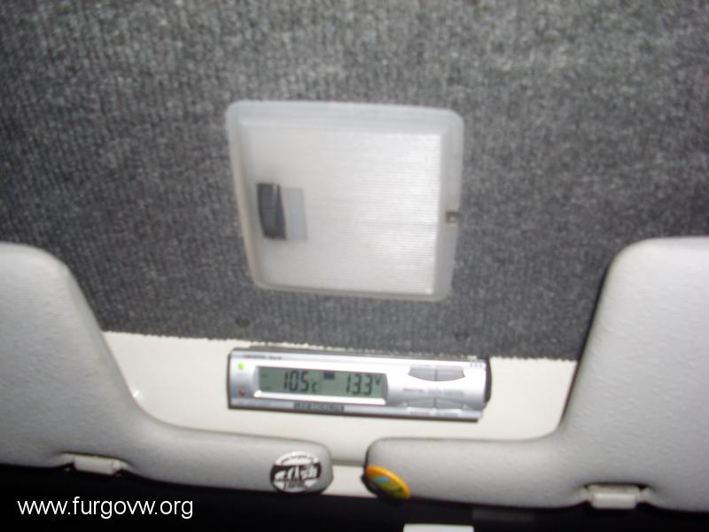

El otro día compre un termometro de estos que tambien te marcan el estado de carga de la batería, asi que se me ocurrio conectarlo con un interruptor conmutado a las dos baterías, para que me marque la carga de una u otra segun de al interruptor. A la batería secundaria la conecto directamente, pero para conectarlo a la principal quiero hacerlo a un punto que solo funcione cuando este el contacto puesto, para que al apagar el contacto se me apague tambien el tester. He estado mirando en la caja de fusibles y se me ocurren dos soluciones, pero me gustaría saber la opinión de alguien experto/a no vaya a ser que la cague y produzca algun cortocircuito o algo asï. Posibilidad nº 1: conectarla directamente a un fusible de algun aparato que solo funcione cuando esta el contacto puesto (por ejemplo a el que conecta la luneta trasera termica). 2º. He visto que hay una especie de huecos como para poner relés, y en alguno de ellos sale una patilla metalica hacia afuera que cuando esta el contacto dado me marca que tiene corriente. ¿Puedo conectar a esa patilla el cable positivo del tester o eso me puede causar algun problema?

Pon alguna foto o datos de ese termometro para saber como es. Gracias.
javikoto
Aupa
He buscado en la pagina de carrefour a ver si aparece una foto, pero anda super mal la pagina, asi que intentaré sacar una foto al mio y ya la subiré, pero dame algo de tiempo.
De todas formas creo que lo hay en todos los carrefour, es pequeñito, el tipico termometro que venden en todas las tiendas de coches, pero  con la particularidad de que tiene la opción de ver la carga de la batería.
Sin más, intentaré subir la foto

Ese chisme se conecta a cualquier positivo.. si las tomas de mechero por ejemplo, dejan de funcionar en cuanto quitas el contacto, píllalo a una de ellas y ya está.
Yo tenía ese en la trafic... y en la trafic sigue estando y el que la compró lo sigue llevando.. funcionar funciona.. fiable? pues lo suficiente para estar al loro
yo lo llevo de la marca troppic o algo asi. Viene bastante bien para medir la temperatura exterior, le puse un cacho de cable para que llegara hasta la parrilla exterior, e interior. Para cuando coloque la batería auxiliar, un siglo de estos  ;D, ya tengo comprado un interruptor de tres posiciones 0 , 1 y 2. Así podré controlar las dos baterías por separado o anular el lector de voltaje, que digo yo que algo también consumirá, aunque sea poco.
javikoto
Pues yo le he puesto a un interruptor de 0 1 y 2, pero lo del 0 no es necesario ya que si lo conectas a un sitio que solo funcione con el contacto (lo del mechero no se me habia ocurrido) pues cuando quitas el contacto te marca como que no tiene batería, osea que solo gasta lo que es el termometro, que va a pilas. Eso el lo que interesa, asi cuando apagas la furgo se te apaga la luz de iluminación y la luz verde del voltaje de la batería, y no tienes que estar acordandote de dar al interruptor.
