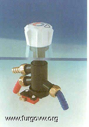

Estoy intentando poner la ducha trasera con un mando mezclador, la idea es copia de la de cresteo, solo que yo le adimento el agua caliente, pero resulta que ahora no se como conexionar el dichoso mando mezclador, en teoria no lleva interruptor para la bomba (o eso es lo que dice en la pagina de roulot y la propia etiqueta del aparato) pero sospechosamente lleva dos lenguetas para fastons en la base, que hago, conecto los terminales a la bomba directamente?, no creo, los conecto a los cables del grifo de la pica que si lleva interruptor?

CitarEstoy intentando poner la ducha trasera con un mando mezclador, la idea es copia de la de cresteo, solo que yo le adimento el agua caliente, pero resulta que ahora no se como conexionar el dichoso mando mezclador, en teoria no lleva interruptor para la bomba (o eso es lo que dice en la pagina de roulot y la propia etiqueta del aparato) pero sospechosamente lleva dos lenguetas para fastons en la base, que hago, conecto los terminales a la bomba directamente?, no creo, los conecto a los cables del grifo de la pica que si lleva interruptor?
tu intención era poner un interruptor para darle al agua y con el mezclador sólamente regular la temperatura verdad? pues hazlo así y pasa de las conexiones del mezclador
Es que no sé para que las llevará.. el mezclador es como el de furgometal no? que yo sepa sólo mezcla el agua y no regula el caudal.
No obstante antes de poner el interruptor ni nada prueba a ver si el mezclador ese activa la bomba, lo conectas a los mismos cables que el grifo y ya está....
eneko
Si te pilla mal el grifo pues los conectas a la bomba... pero ya te digo.. antes prueba si actúa como un interruptor.

A ver gracias a los dos, eneko probare conectando lops terminales al grifo a ver que pasa, quisiera tener la furgo acabada para la nacional pero a este paso no se como ira, salud

para el mezclador q tengo yo no admite interruptor electrico pues no es necesario con el calentador elgena.
como es el q tu tienes jordiII
el mio es este
un saludo a todos
jordiII
Furgometal, el mando es este, http:www.roulot.es/index.php?page=shop.product_details&flypage=shop.flypage&product_id=422&category_id=286&option=com_phpshop&Itemid=1, ref 080075, gracias y salud
furgometal
no es el mismo, el mio es diferente y no tiene esos conecotores:
lo q no entiendo es como funcionan, pq si se trata de un mezclador como hace q se accione la bomba????

como acciona la bomba ese mezclador, es decir no da paso de agua, solo mezcla agua caliente y agua fria,entonces como narices acciona la bomba,cuando lo pones a tope caliente;a tope frio.... no lo entiendo ??? ???
