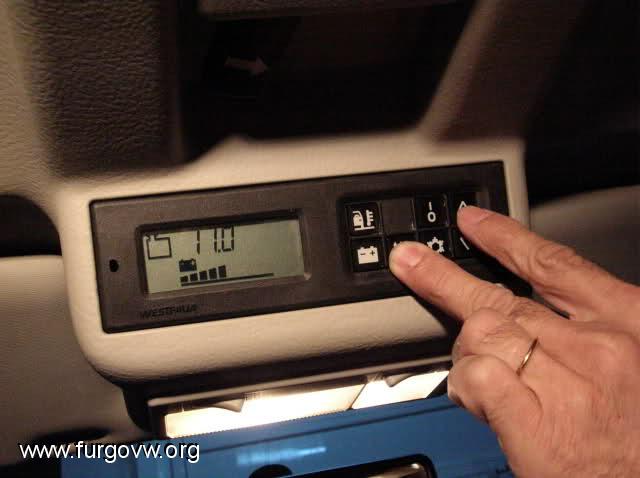

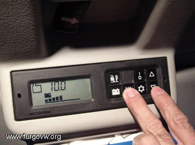

El tema es que la calefacci?n se puede encender desde dos interruptores, (FOTO 1)centralita de niveles de bateria, dep?sitos, control de la nevera, etc y tambi?n desde otra botonera (FOTO 2) debajo del radio-cd. Es aqu? desde donde se puede programar, una misera hora, la calefacci?n.(Cosa que solo mi novia raquel sabe hacer  :-\)

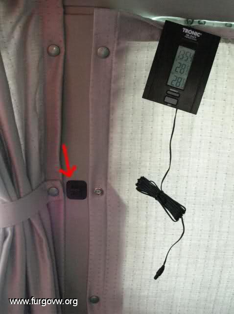

Le puedes añadir un termostato como dice Falco.

ilmattadore
hola furgonetro...algo parecido me ocurria en mi cali T4, segun instrucciones del fabricante , la calefaccion no llega a pararse por tema de consumo electrico en las arrancadas de ella misma... segun parece el electroventilador disminuye las revoluciones segun llega a la temperatura deseada, parece ser que tienen tres tiempos o ciclos de marcha.... 900w - 1500-2000w +/- segun modelos....yo en mi caso despanele el lado de fusibles detras conductor i hay que encontrar un manojo de cables 4  que van hacia la toma de aire recirculado de la calefaccion....en mi caso en los cuales esta el amarillo, cable que sale desde la centralita para arrancar o parar la calefaccion, yo inserte en serie a cable amarillo  a  un termostato de pilas i puedo graduar a 20º el interior de la furgo...divino, lo del hidronic, rueda izquierda, en mi caso estando en nieve a -6.5º a arrancar ayuda al motor i al mismo tiempo el interior de la furgo a calentarse mas rrapidamente.....
un saludo i suerte

No confundamos la calefacción estatica, (tubo de escape delante de la rueda trasera izquierda) con el hydronic o precalentador del circuito de refrigeración (las fotos que aparecen en el hilo foto4 y foto5).
La calefacción estatica se enciende de abajo primero, dándole a las tres rayitas rojas, y de arriba tal como explicas controlas el termostato (dándole a las tres rayitas de arriba se enciende y pulsando este boton y las flechas controlamos la temperatura).
El programador se activa desde abajo. Es el 2º boton, el de las tres flechas hacia arriba. Tiene 3 programas para activar la calefa. seleccionar por ejemplo el programa 1, modificas la hora a las 7:30 de la mañanita y cuando se ponga hora el reloj deberás observar un 1 en la pantalla del reloj.
Otra cosa mariposa.
Si dejamos pulsado el boton rojo de abajo se enciende la calefa y manteniendolo pulsado podemos modificar los minutos que está encendida. Dándole al rojo a a las flechas de la derecha.
Creo que este es el funcionamiento, la mía no tiene la centralita de arriba porque es la multivan pero lo de abajo es igual excepto el termostato que lleva la mía.
Si hay dudas o me equivoco lo comentamos.
