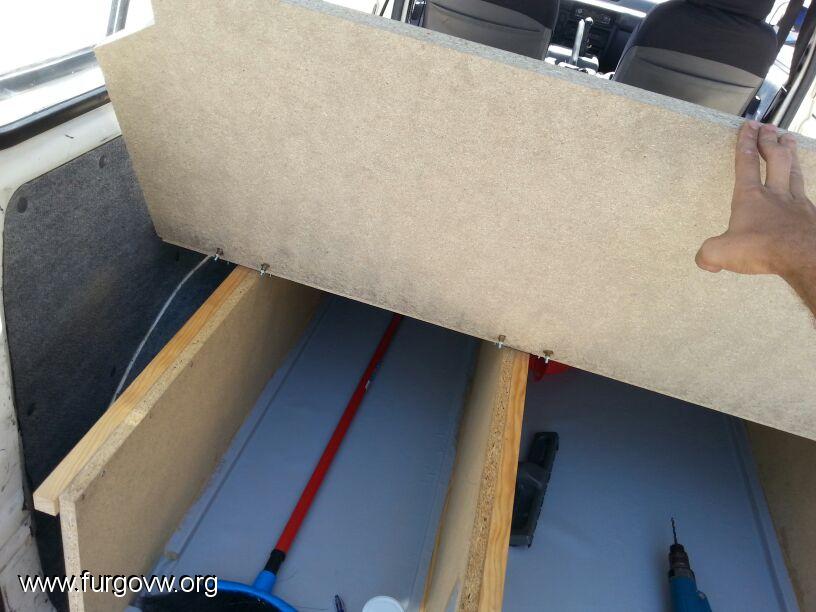

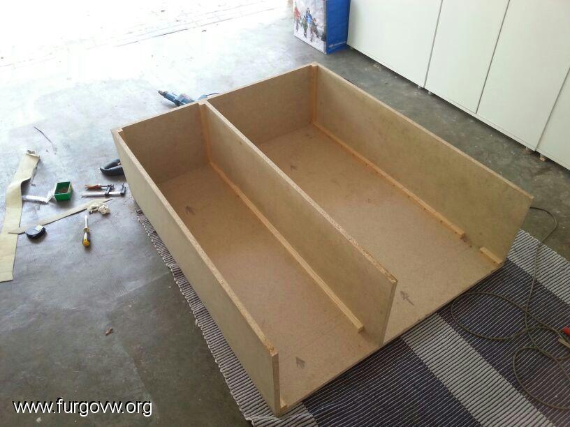

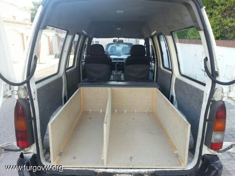

Primero de todo hice un "arcón de madera que iba de paso de rueda a paso de rueda:

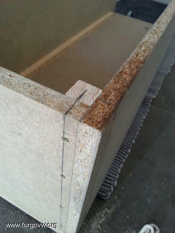

todo bien unido con listones adicionales

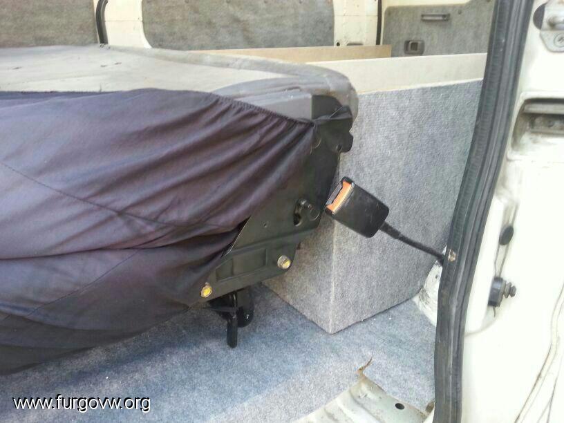

luego lo forre (como el resto de la furgo x dentro como hice en su dia con colaimpactoamuerte) y lo coloque dentro de la vannette y lo anclé a la carrocería por los puntos que tiene la propia furgo para anclar las cargas:

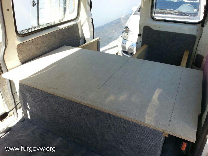

Seguidamente hice la base superior con la forma de la furgoneta, pero dejando un poquito de espacio de holgura:
Las bisagras bien puestas con un rebaje en las maderas (vivaladremel):
Como podeis ver el "arcon" tiene una parte fija y otra que ayuda a meter y sacar las cosas del fondo:

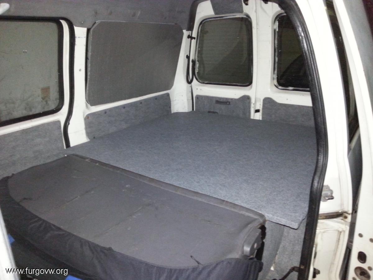

lo forramos y ...

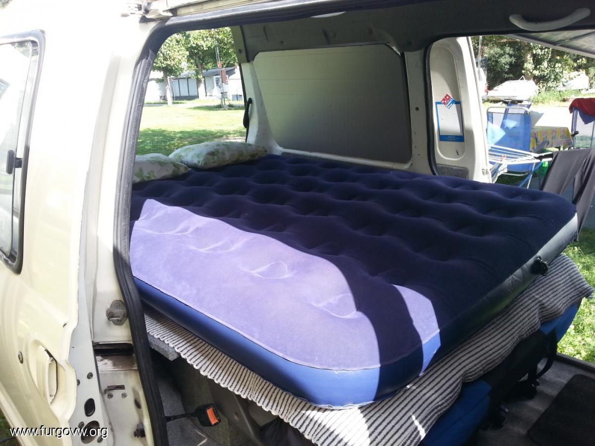

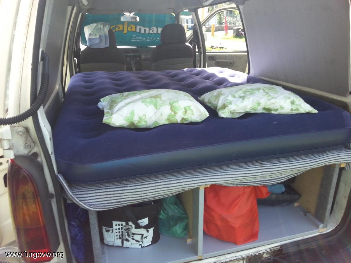

me ha quedado un espacio para poner un colchon de 150x190!!!!

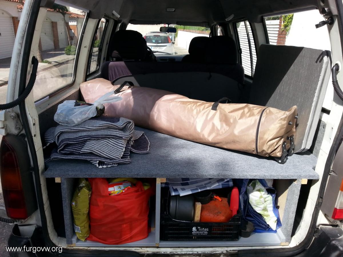

y ahora la furgoneta totalmente cargada:
los pasos de rueda tambien los forre y los uso para guardar cables y cosas en general para la vida de camping vamos xD

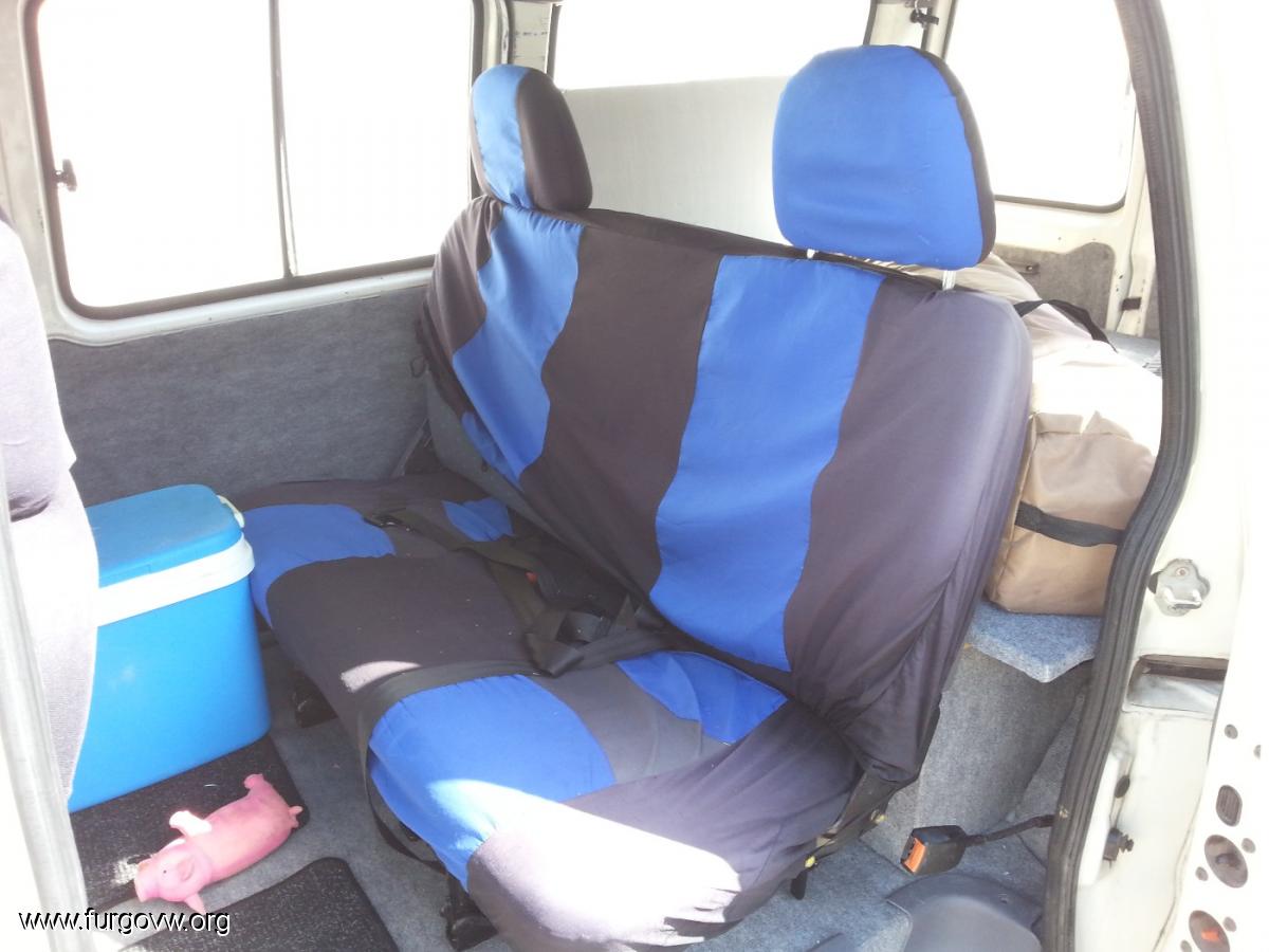

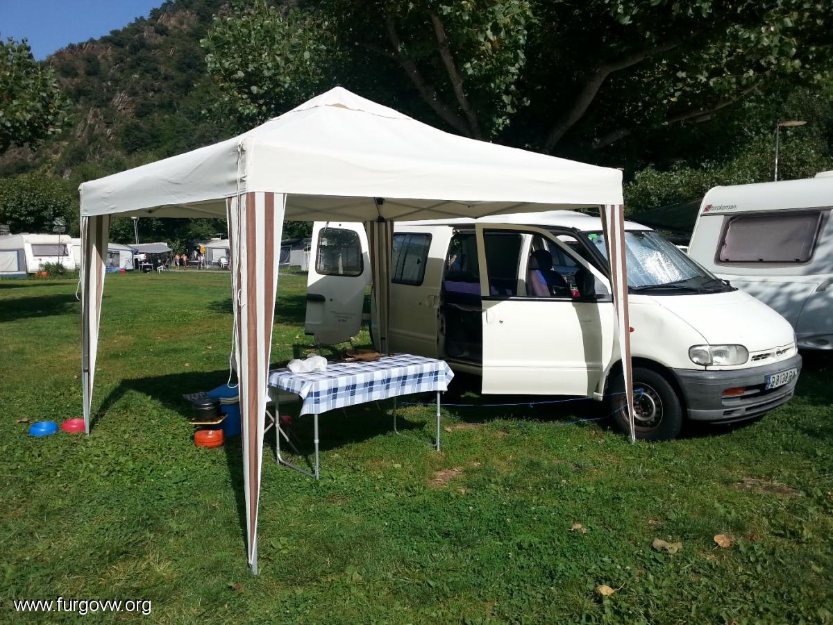

Como podeis ver creo que me he salido con la mia: si quiero dormir solo he de abatir el asiento trasero y poner el colchon (inchable de momento y con compresor elect)...y me cabe una mesa de 60x60 con 4 sillas buenas, una barbacoa plegable muy chula, una tv de 21"+wii, toda la ropa de cama, caja de herramientas camping y furgoneta, cables y luces.. y la peazo de carpa que se ve en la ultima foto que x longitud no me cabe en el arcón.

vamos yaaa otra nissan por akii jajaja te he kedado muy chula...lo uniko...EL COLCHON INFLABLE KITATELO DE ENCIMA CUANTO ANTEEES jajaaj yo lo tenia asi....y pffff....te da frio por las noches(al menso es mi sensacion) tenia ke pner dos mantas debajo para ke no me lo diera....si lleve y keires estar dentro dela furog...a desincharlo para poder estar sentado...jaaja para ir tirando...te vale :) yo ahroa tengo uno de una cama de estas ke se meten debajo de otras camas...de 90 pero a ver si al final me piyo uno de 1,40 de ancho partido en dos cachosy oye...notaras la diferencia cuando tenga uno de espuma..ke calentito se duerme jajajaja UN SALUDOO y pasate pro aki :)

Buen trabajo, a veces lo simple es lo mas practico.
Con el asiento trasero plegado sobre los delanteros te sale un comedor curro y ese arcón te pide un extraible para acceder bien al fondo, otra solucion es unas puerta a la tabla fija.

Gracias por vuestros consejos, se agradecen! ya me di cuenta lo del colchon inflable uf...te mueves un poco y baila el colchon y la furgo y estas 3seg hasta que se calma todo que parece que estes en alta mar jeje...Lo del final del arcon para poder acceder bien es otro cantar, pero claro en el fondo pongo la mesa y cosas grandes y me es menos dificil sacarlas, lo que pasa es que necesitas un nivel muy alto de jugar al tetris pq si vas metiendo cosas al tuntun pues como que las pequeñas al fondo cuesta sacarlas...tambien como veis aun faltan detalles que pulir, que es lo que le dara a la furgo otro aire mas guay, pero como habeis dicho, ahora mismo la tengo xa salir del paso y aprovechar estos findes de agosto sin vacaciones...el viernes pasado la acabe a la una y media de la mañana y al dia siguiente a las siete en pie para ir de camping con ella...de momento estoy contento pq puedo hacer realidad eso de irme a los rios y lagos a bañarme con mi novia y mi perra, donde se pueda pescar...en fin, cosas asi, pero sigo dependiendo de electricidad por el momento asi que este verano a campings en sitios xulos y a mover la vannette x la montaña que es alta y eso mola!
